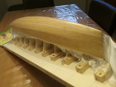

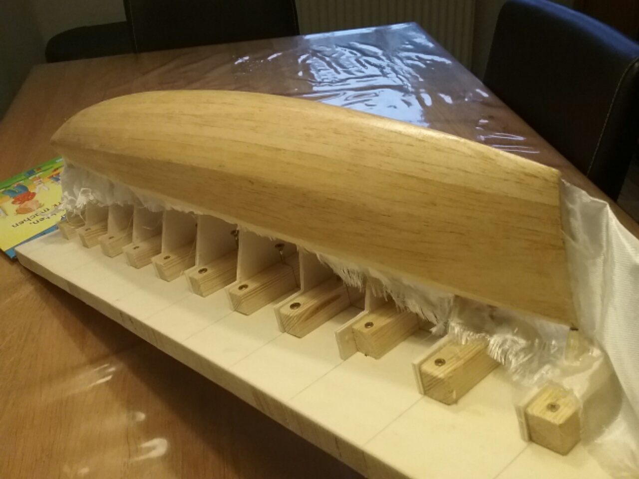

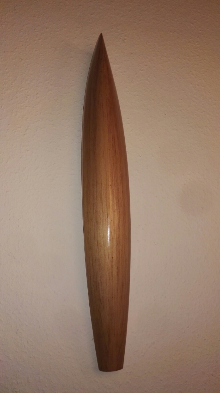

Beitrag: #153Beitragvon Kapitano » 08.03.2017, 16:08
So nun ist der Rumpf einmal mit 49er Gewebe belegt und mit Epoxi dünn laminiert. Ich denke so 7-10 gr. Ungefähr hab ich gebraucht. Habe das selbe Problem wie Karl. Man fühlt halt die Gewebestrucktur noch. Ich wollte jetzt aber die Holzoptik lassen. Kann ich jetzt noch mal dünn Epoxi auftragen und dann schleifen und mit Klarlack versiegeln? Epoxi vergilbt doch ohne Klarlack oder? Oder nochmal dünn auftragen und dann wie Roland schrieb 600er, 1000er und 2000erSchleifpapier zur Hand nehmen und bis zum Spiegel schleifen bzw. eher polieren? Muss ich den Rumpf denn nochmal anschleifen vor der zweiten Beschichtung oder reichen die Unhebenheiten des Gewebes? Fragen über Fragen. Mein Rumpf gefällt mir sehr gut und ich will jetzt nichts mehr versauen. :D

Beitrag: #154Beitragvon Kapitano » 08.03.2017, 16:10
Hier ein Bild.

Re: Baubericht 2016: Orion Edge 65

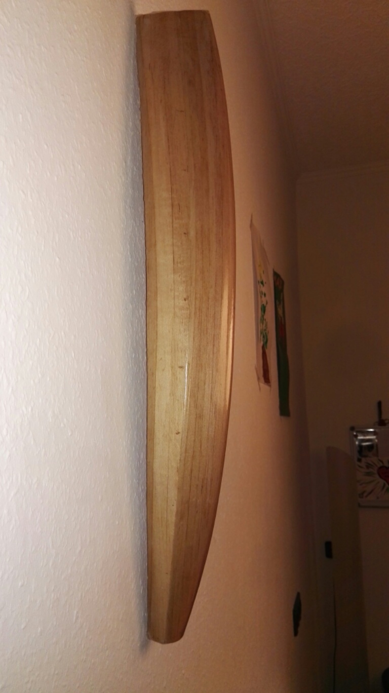

Beitrag: #155Beitragvon Kapitano » 11.03.2017, 21:03
So jetzt sind die Spanten raus. 49er Gewebe und zwei dünne Schichten Epoxi mit Zwischenschliff.
Beitrag: #157Beitragvon Kapitano » 12.03.2017, 10:07

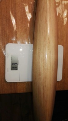

Bin bei 61gr gelandet. Ich denke das ist Ok.

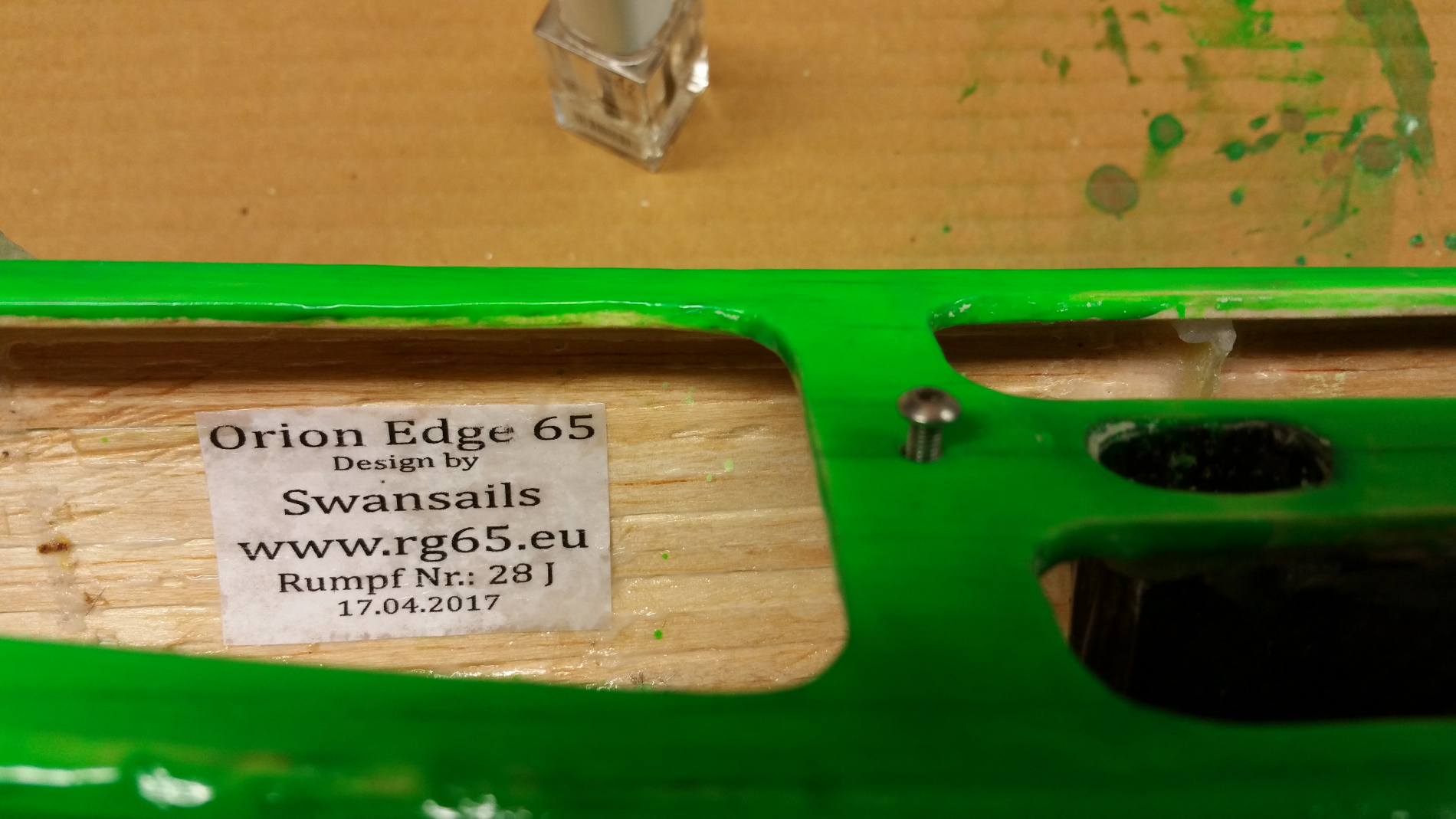

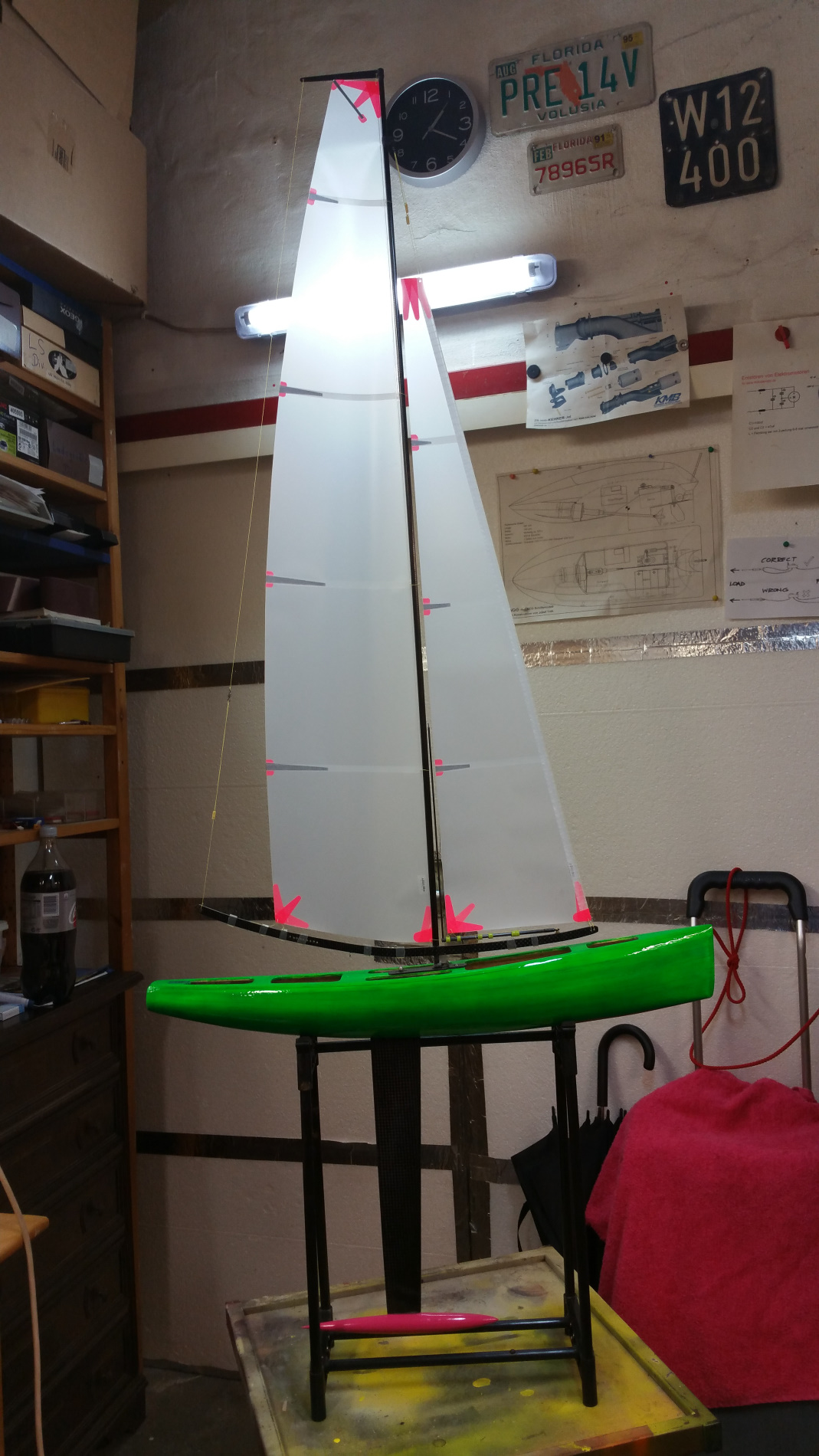

Beitrag: #159Beitragvon Helmi » 17.04.2017, 17:06
Bei mir ist es endlich weitergegangen 8-)
Bis auf den RC-einbau bin ich fertig.
Die farbe ist nicht besonders schön (vom Eierfärben übriggeblieben) aber mit sicherheit einmalig.
Das gewicht ist mit RC+Akku+750gramm Kiel+A-Rigg genau 1003 gramm.
