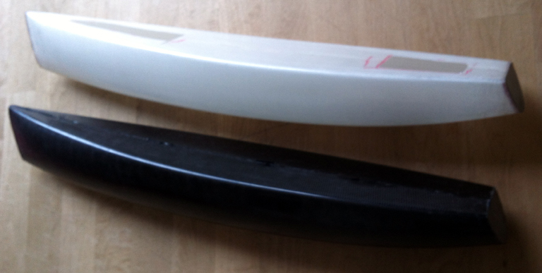

Beitrag: #24Beitragvon Roland K. » 12.04.2012, 19:40
Fertig für den Showdown alt gegen neu
:gold: :silber: :bronce: ?

Beitrag: #25Beitragvon marius » 12.04.2012, 22:34
Hallo Roland
Gratulation :clap:
Sieht sehr gut aus. Da könnt ich glatt neidisch werden.
Komme gerade aus meinem vom spachtel-schleifen-spachtel-schleiffen-spachteln.....verstaubten Keller.
Noch ein wenig schl........und das Urpositiv meiner Neuen ist fertig.
Wünsche Dir viel Erfolg und Spass beim einsegeln.
Viele Grüsse aus Steckborn
Marius SUI 67
Hybrid SHK :mrgreen:
marius

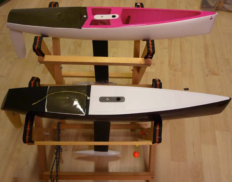

Beitrag: #26Beitragvon Roland K. » 15.04.2012, 18:54
Danke,
Deine Wünsche haben eindeutig was genutzt. Hat gut geklappt mit dem Erfolg und dem Spass.
MaLi 2 lief auf Anhieb wie Nr1. Rigg passte und Trimm im wesentlichen auch. Der Mast sass noch etwas zu locker, da war dann zwischendurch der Trimm hin. Das waren aber Kleinigkeiten, insgesamt fühlte es sich genauso an wie gewohnt. Damit bin ich sehr zufrieden, denn natürlich war Angst da ob man dem Boot aus versehen die Stärken wegzüchtet. Also der Evolutionsschritt ist gelungen, lohnt sich wohl schon die Formreparatur anzugehen. Dann nochmal ein leichtes Booot bauen und die 60g Übergewicht lieber ins Blei packen. Heute waren 580 drunter, sonst bin ich immer mit mehr gesegelt. Also gleiches Gesamtgewicht bei 640 g Blei läuft dann sicher noch ne Ecke besser.
Im Vergleich zur alten MaLi würde ich heute sagen unentschieden. Teilweise lief die neue besser, das lag aber eher am Trimm, ungewohntem Steuerverhalten, zu geringem Ruderausschlag etc woduch die alte eher ausgebremst wurde. Hätte Cord vorher mal die Möglichkeit gehabt mit dem Boot zu Segeln hätte ich im Endergebnis keine Chance gehabt...
