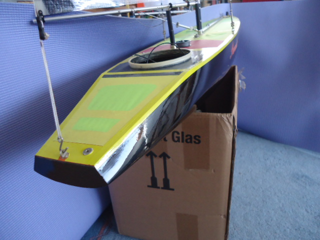

Ein Bild von achtern, vielleicht erkennt man den Chinesverlauf

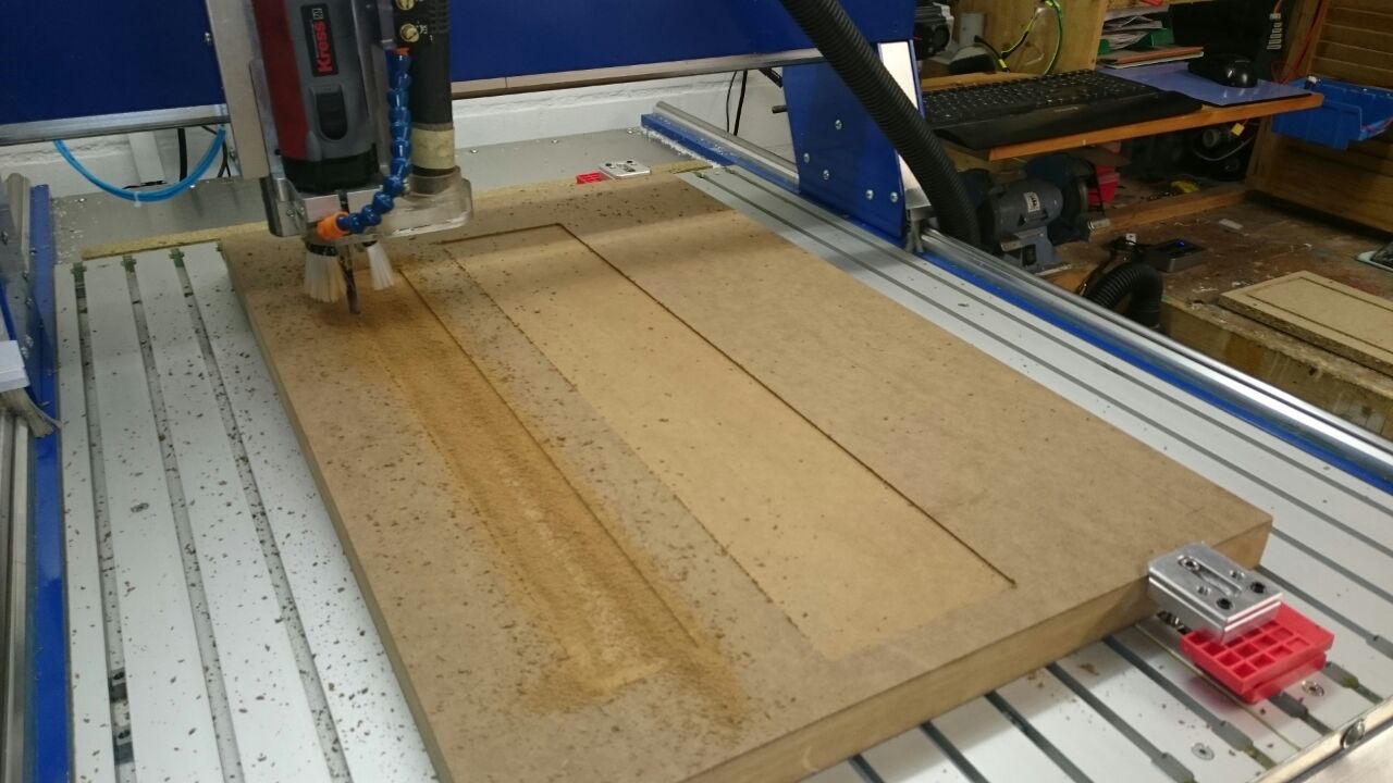

Für mich stand vor dem herstellen des Urmodell schon fest, dass nichts dem Zufall überlassen wird! Spanten stellen und beplanken etc. wäre eine Möglichkeit gewesen, allerdings empfinde ich diesen Weg etwas zu ungenau… 3D-Drucken war eine Option! Keine 10min mit dem Fahrrad von mir zu Hause entfernt ist eine große Firma, welche 3D-Drucken und Lasersintern macht, also hin und informieren! Leider sagten mir dort die Profis, dass es bei derartigen Baulängen zum Verzug des Bauteils kommen könnte… also doch fräsen?! Letzten Endes wurde ich von Andy Hoffmann seinem Blog inspiriert.
Beim Bau seiner Manta Edge berichtete er ausführlich in seinem Blog über das fräsen des Urmodells.
http://rg-andy.blogspot.de/2014/05/mantaedge-cnc-gefrast.html
So begab ich mich auf die Suche nach einem CNC-Fräser. Diese Suche gestaltete sich äußerst schwierig… Zum Schluss fragte ich Andy nach dem Kontakt für das CNC-fräsen.
So landete ich bei Dirk! Einige werden ihn sicherlich von den MM´s kennen?! Er hat Segel hergestellt.
Dirk hat eine CNC-Fräse und macht auch für andere Aufträge. Wir haben uns schnell geeinigt und so konnte das Projekt Nuraghe_65 endgültig in die Bauphase starten!! Bei Dirk möchte ich mich auch über diesen Weg bedanken! Ich wurde von ihm immer mit Video´s und Bildern versorgt alles wurde vorher besprochen einfach nur eine Klasse Zusammenarbeit! :gold:

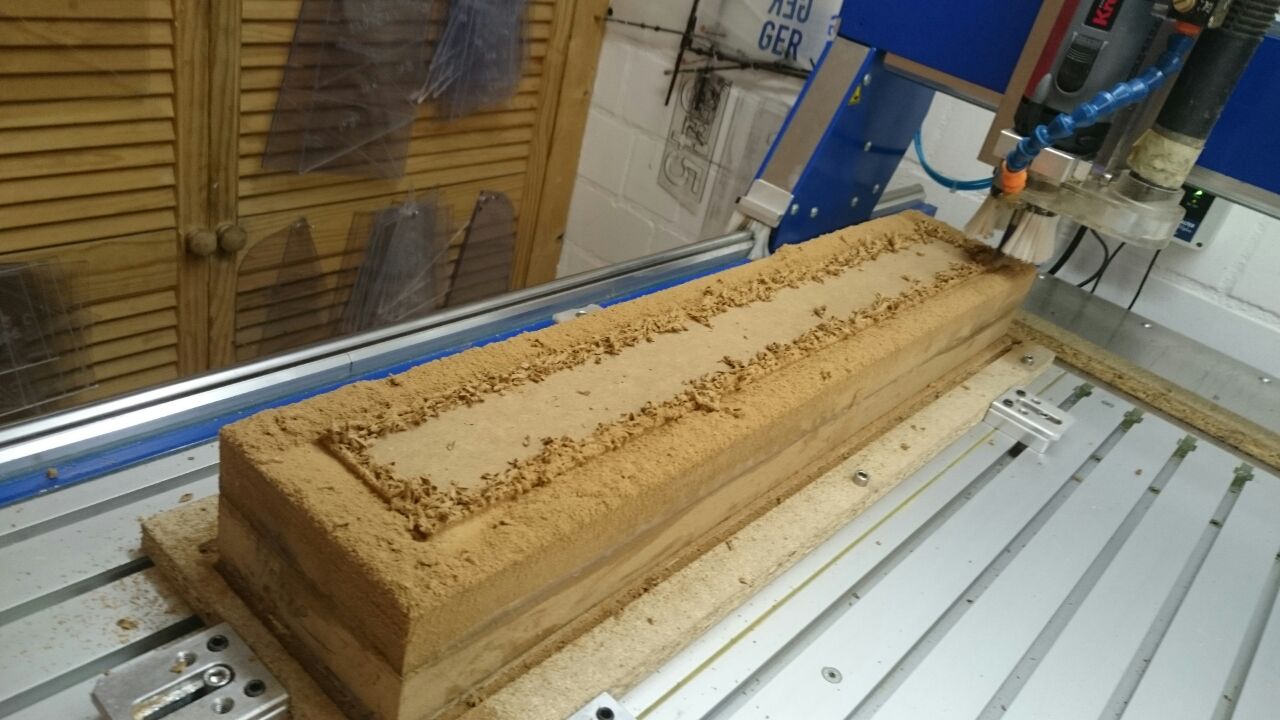

Oberfläche wird bearbeitet

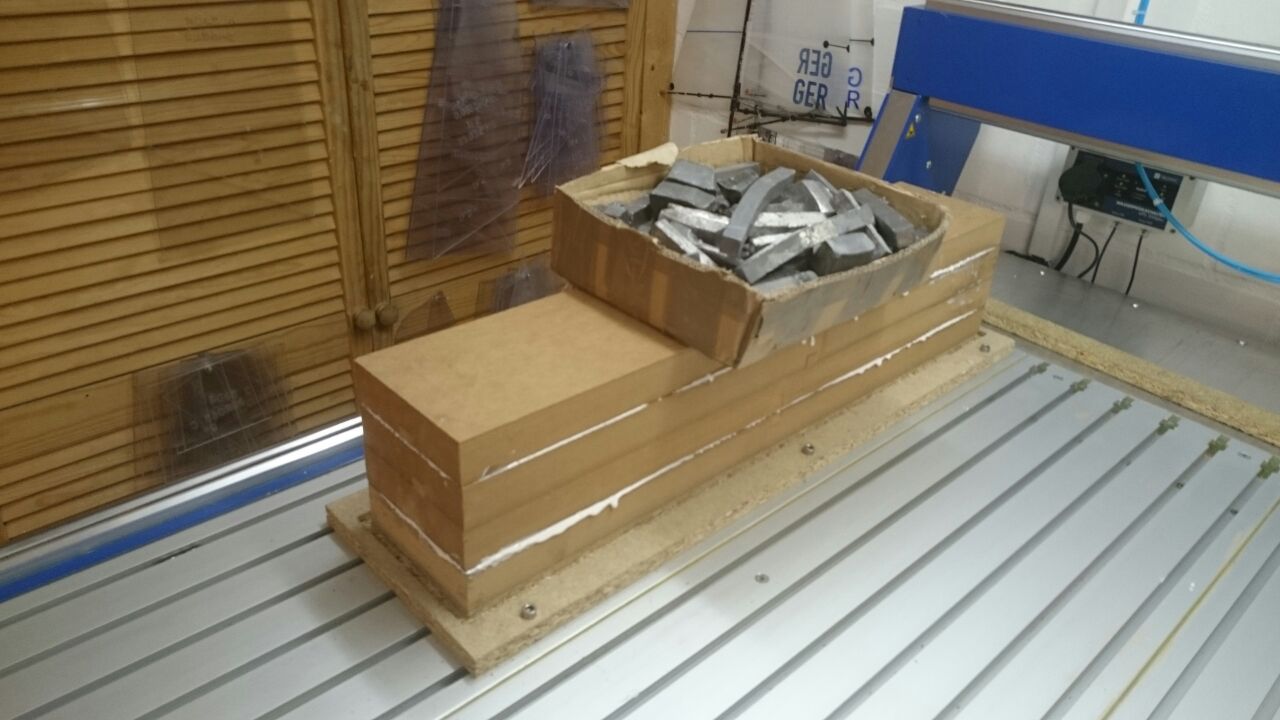

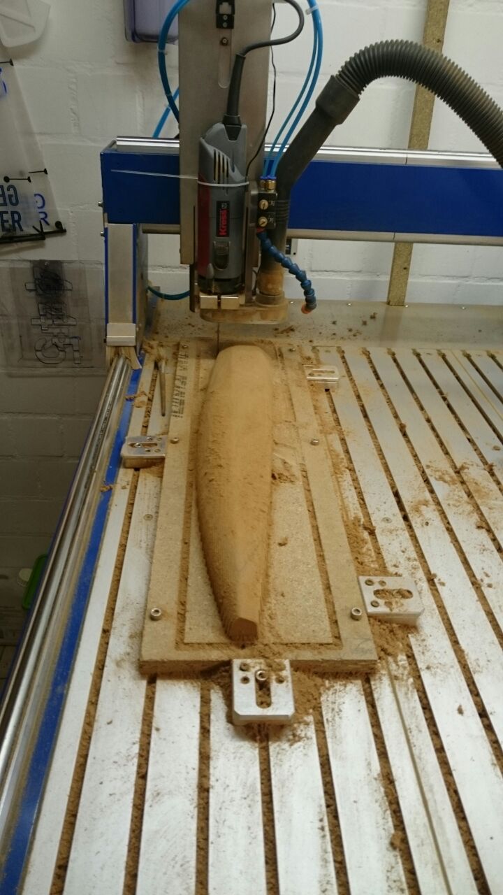

Blöcke für die Rumpfhälften werden ausgefräst

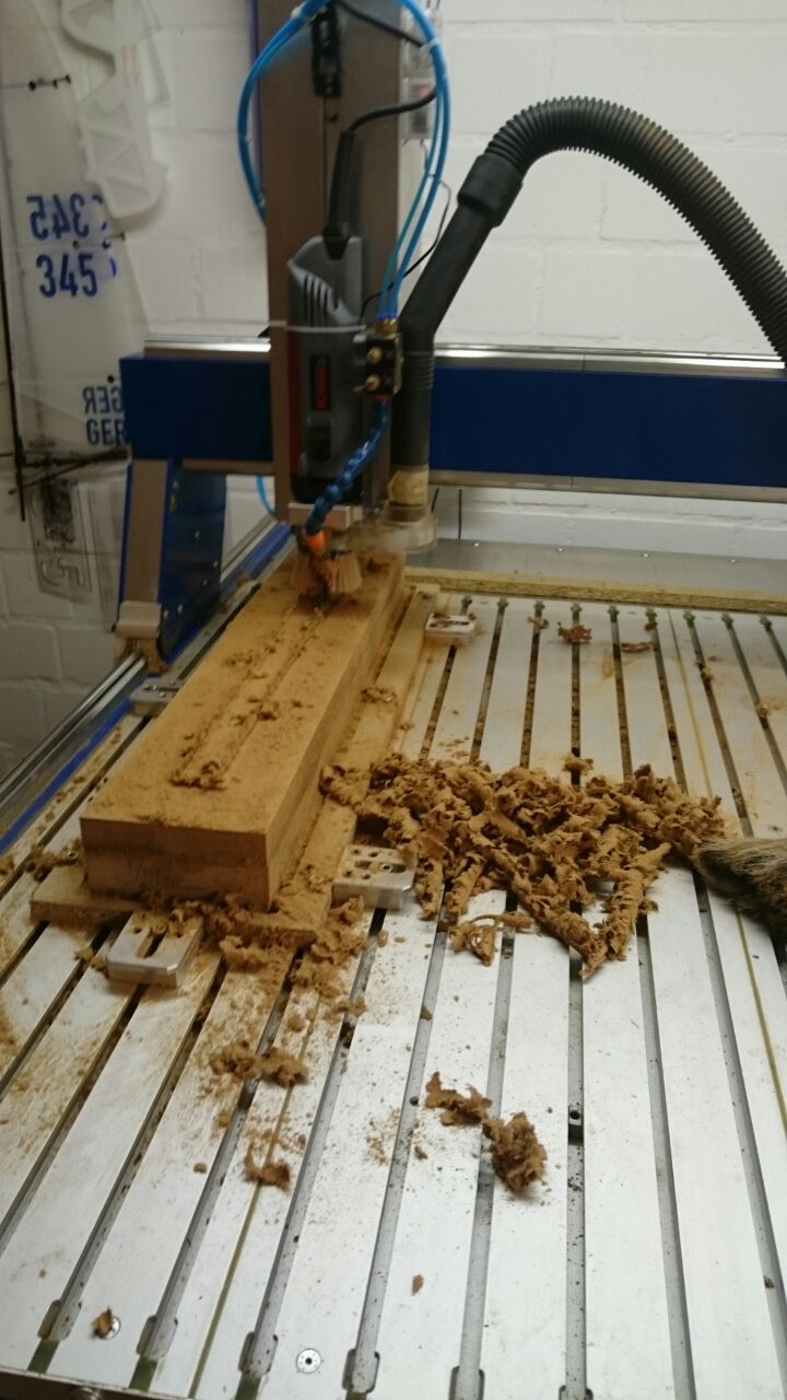

Blöcke wurden zusammengeklebt
Und los geht´s!! ;-)
Was lange währt ;-)
Jetzt sieht man schon richtig was!!
Genial wie detailliert diese Fräse arbeiten kann!

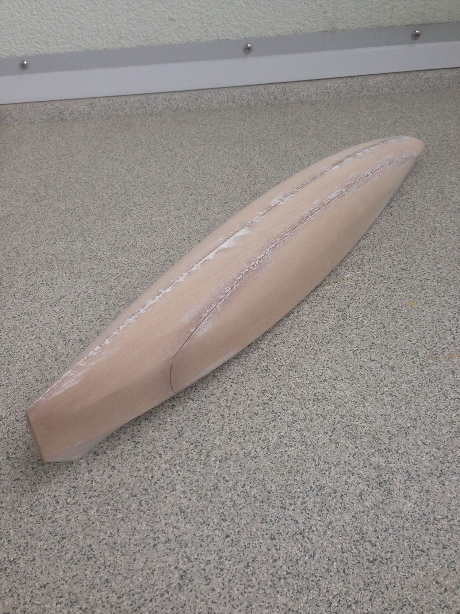

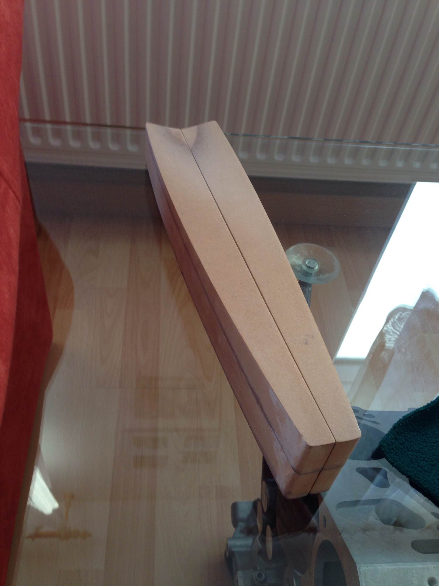

Nun habe ich die Rumpfhälften nach Hause geschickt bekommen. Jetzt stand ich vor der Entscheidung "zusammenkleben" oder "einzeln" bearbeiten... Ich habe mich für die Variante zusammenkleben entschieden! Somit würden hoffentlich die folgenden Arbeitsschritte einfacher werden, als mit zwei Hälften.
Wenn man die Nuraghe_65 so in den Händen hält, bekommt man richtig "Bock" auf das Boot!!!

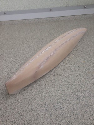

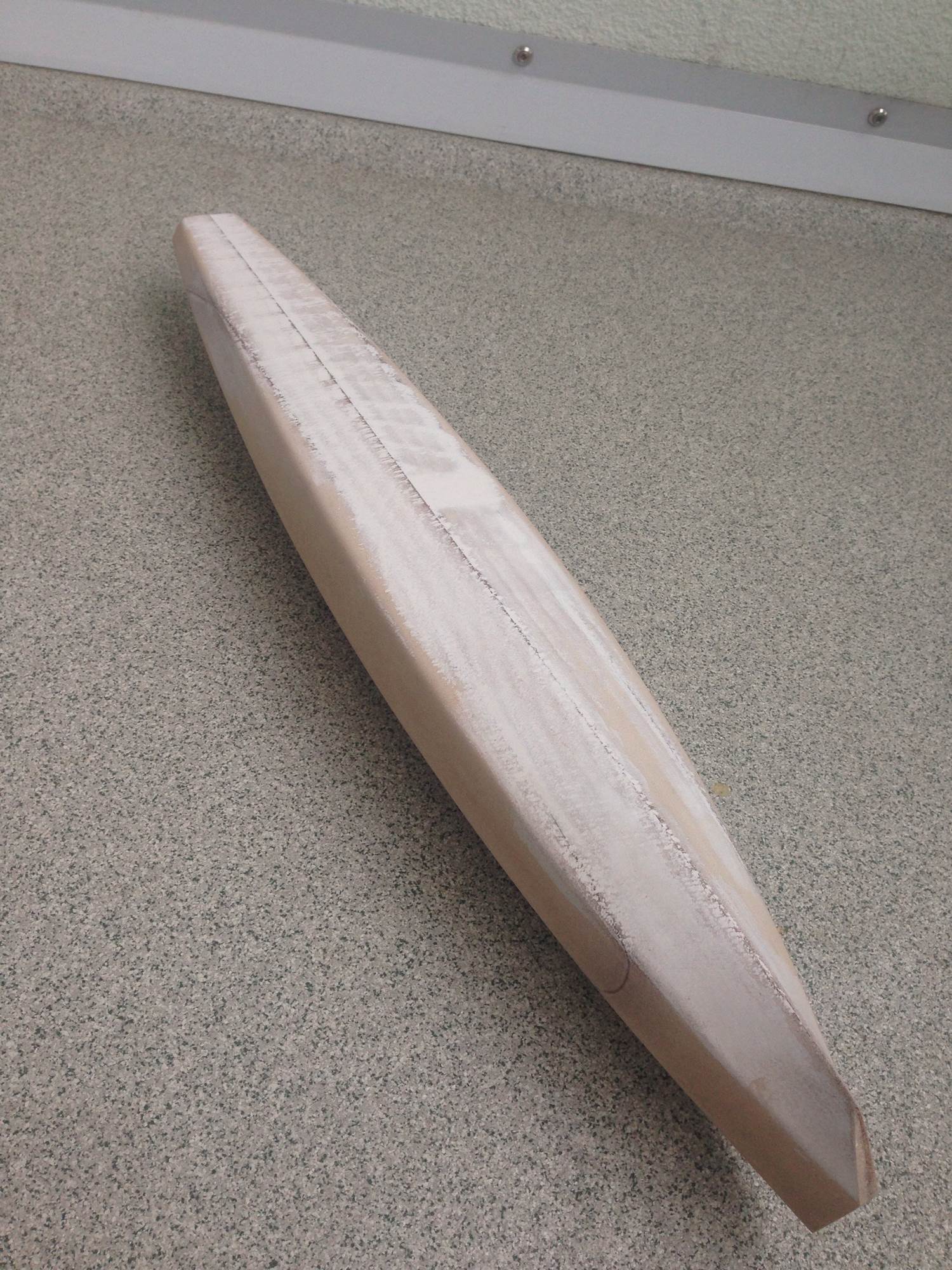

Jetzt wurde gespachtelt und geschliffen in Vorbereitung zum lackieren! Wie ihr sicherlich schon in anderen Beiträgen von mir gelesen habt, liegt mir das lackieren irgendwie überhaupt nicht... und da ich diesen genial gefrästen Rumpf auf gar keinen Fall versauen möchte habe ich mich auch hier für das "outsourcing" entschieden und einen Lackierer aufgesucht.
Fertig gespachtelt und geschliffen

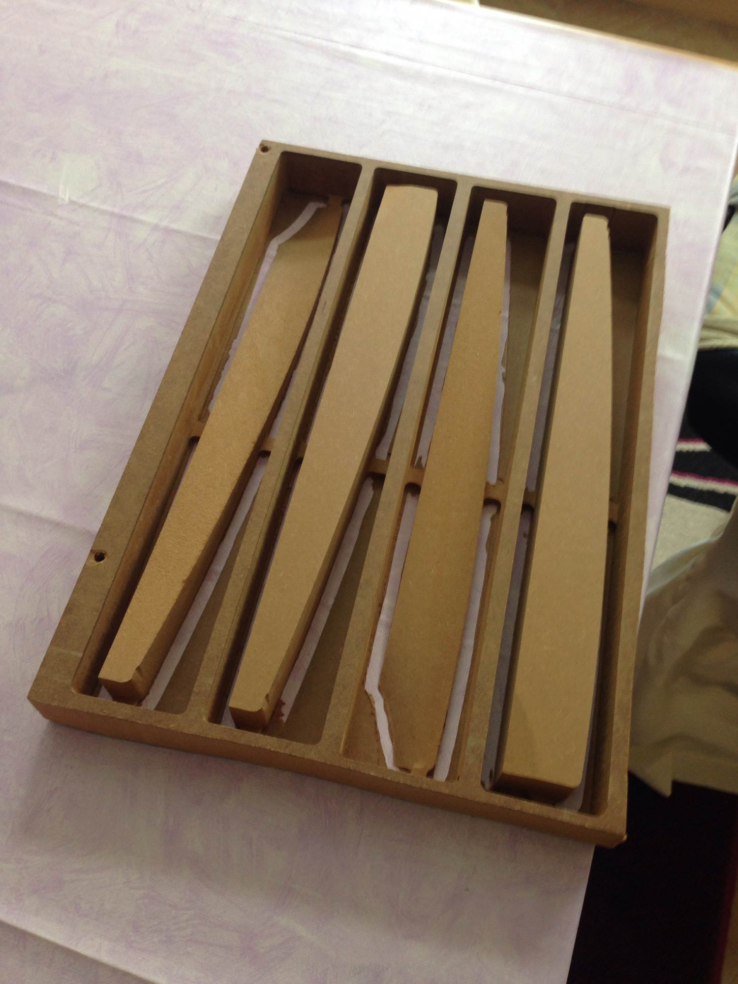

Im Vorfeld haben Tobi und ich uns auch Gedanken zum erstellen der Form gemacht und es kam der geniale Gedanke auf, wenn wir schon einen Rumpf fräsen... dann könnten wir doch gleich zwei "Blöcke" welche die Linien vom Deck haben gleich mitfräsen lassen. Dirk war damit einverstanden und hat mir diese "Blöcke" mit durch die CNC-Fräse "gejagt".
Fortsetzung im nächsten Beitrag, da das Kontigent der Bilder ausgeschöpft ist :D :D :D
Zuletzt geändert von Donk am 23.05.2015, 07:46, insgesamt 1-mal geändert.
Beiträge: 631
Re: nuraghe_65
Beitrag: #28Beitragvon Donk » 23.05.2015, 07:37

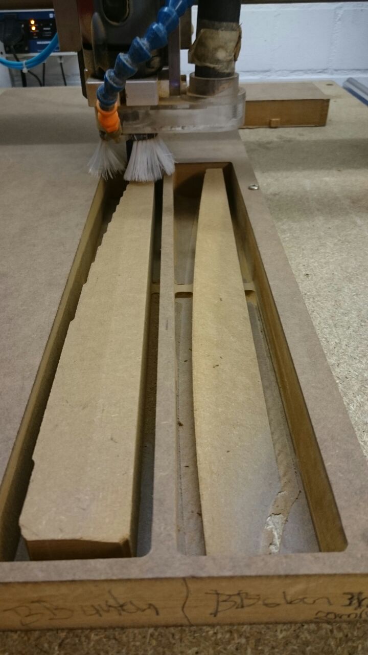

Sooo weiter gehts ;)
ausfräsen von insgesamt 4 Teilen
fertig gefräst!
jetzt brauchte ich nur noch die Teile herauslösen, zusammenkleben, spachteln und schleifen.
Fertige Formblöcke!
Die Formblöcke gehen am kommenden Dienstag ebenfalls zum Lackierer und dann heißt es abwarten bis ich alle Teile wieder abholen kann.
