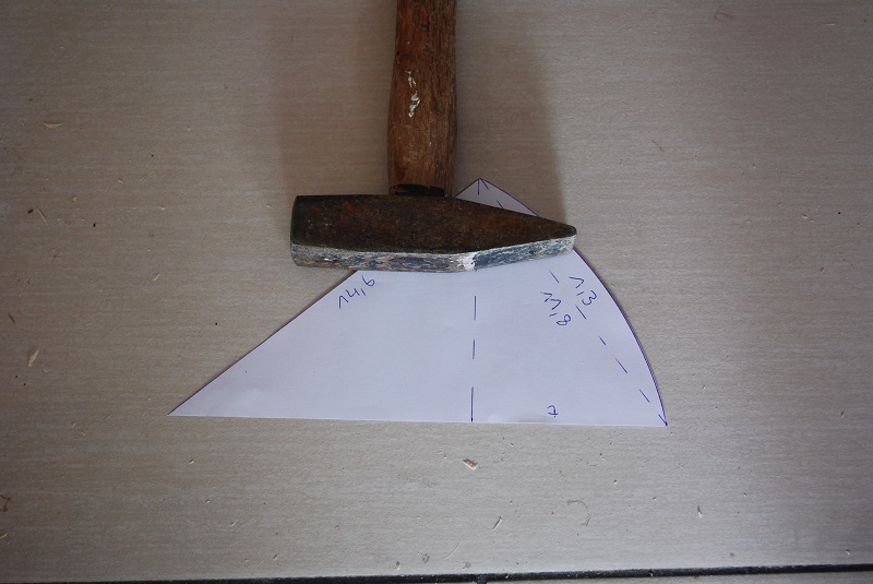

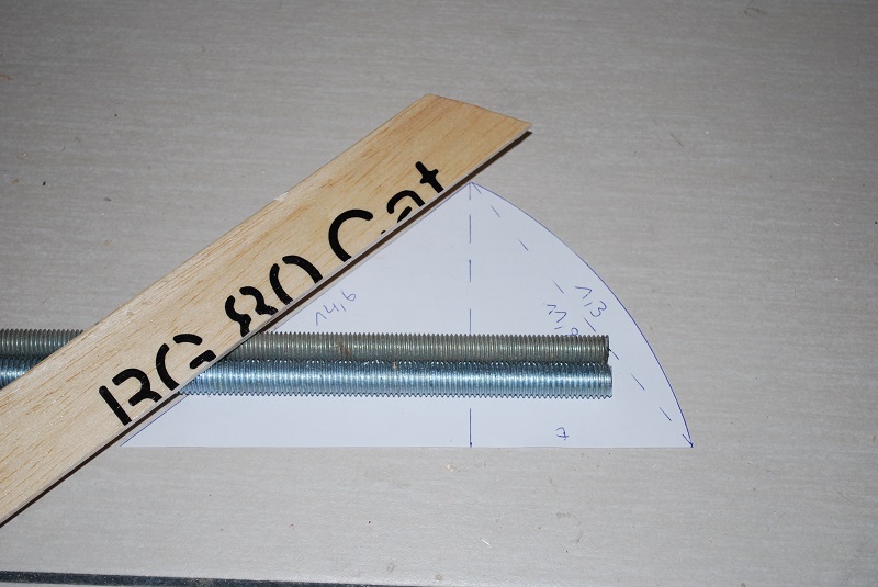

So hier mal 2 Ideen für den Kiel. Wie schon gesagt sollten die meisten Teile einfach zu besorgen
und zu verarbeiten sein!
Die Variante mit dem Hammer viel mir als erstes ein. Ist aber doch nichts da ich mir ja eine One Design Klasse
vorstelle.
Also dann die 2 Variante mit den Gewindestangen. Die sind in jedem Baumarkt gleich ;)
Wenn die verspachtelt sind bleibt die Form der Finne gleich nur halt dicker.
Weil ich es gerade sehe, die Finne kommt anders herum drauf. Rundung nach hinten.

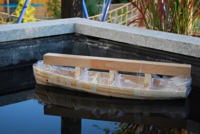

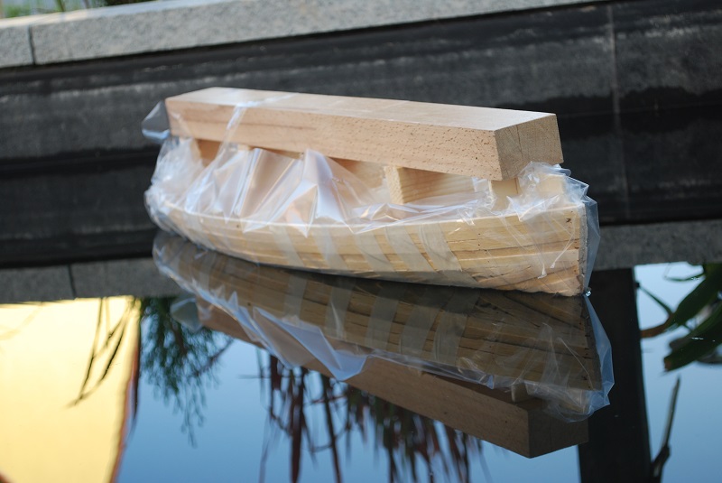

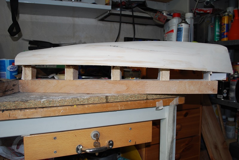

Heute war großer Tag, nun kommt die Wahrheit ans Licht. Wie schaut es mit der Verdrängung aus.
Das ganze Teil wiegt im Moment 1200 Gramm. Der Bug hängt dabei noch etwas im Wasser so das ich schätze
mit den angepeilten 1000 Gramm dann ganz gut hinzukommen.

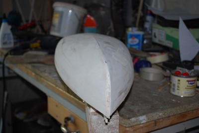

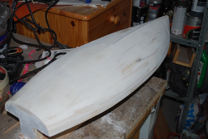

Grob gespachtelt ist er schon mal. Bevor es an die Feinarbeit geht kommt noch das Deck.
Das Ruder kommt ja nach hinten, habt ihr einfache Lösungen für die Ruderaufnahme am Heck.

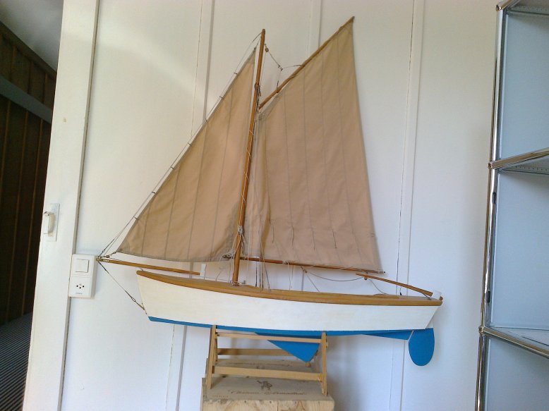

Beitrag: #30Beitragvon minisail-ch » 07.08.2015, 23:26

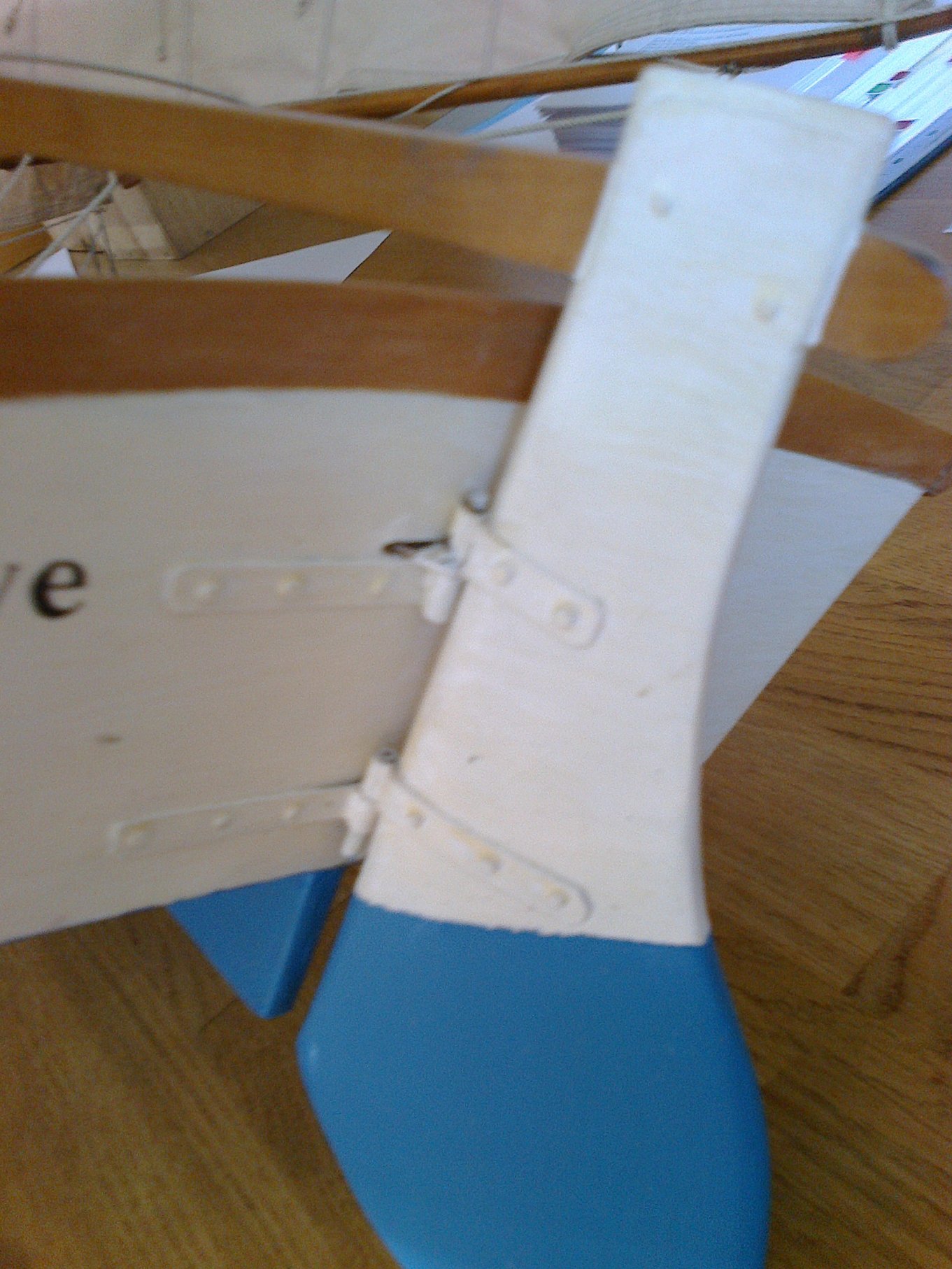

Vorschlaag zur Ruderanlenkung, wenn es vorbildgetreu sein soll, könnten die Bilder eine Variante sein. Ein Konstruktionsplan könnte nachgeliefert werden. Wenn die Sache als reines Funktionsmodell ausgeführt wird, würde ich das Ganze in in Kohlefaser/Aluminium, jedoch ohne Bänder ausführen. Mit einem Splint würde ich das Ruder gegen das Aufschwimmen sichern. Die Ansteuerung erfolgt über einen Hebel, der ins Rumpfinnere führt und fest mit dem Ruder verbunden ist. Ein Schlitz im Rumpf, idealerweise unterhalb des Bandes ist kaum zu erkennen. Im Rumpfinnern wird der Hebelarm mit dem Servo verbunden.
Stefan
Möwe 1:50, 70cm Rumpflänge
Detail Ruder und Ruderanlenkung
minisail-ch
