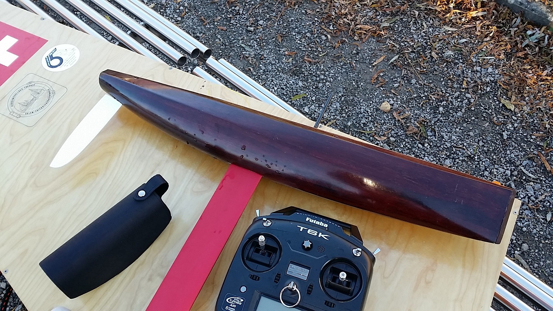

Beitrag: #30Beitragvon A-55 » 23.10.2016, 12:45
Reto's Orion Edge
hier mal ein Bild vom Ergebnis.
Schöne Grüße Udo
