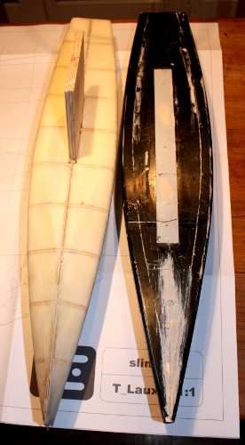

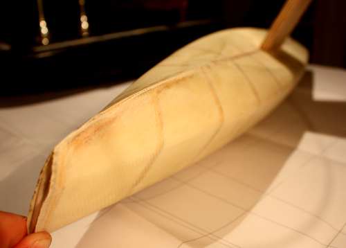

Es geht weiter mit der slim_65! André Schellenbaum hat mir heute die laminierte Urform aus Holz und Schaumstoffblöcken überbracht.
Meine nächsten Arbeitsschritte sind:
-Lunker am Rumpf und die Kante auf dem Vordeck mit Harz ausbessern
-Schleifen
-Spritzspachtel aufbringen
-Schleifen
-2xLackieren
-Schleifen
Danach sollte die Urfom fertig und bereit zum Abformen einer Negativfrom sein.
Die schwarz Form ist die newnip Urform!
@Andy: Der eine Zentimeter weniger Breite machen optisch doch schon einiges aus! Findest du nicht?

Beitrag: #22Beitragvon Admin1 » 18.05.2012, 16:21
Servus Tobi,
ja stimmt .. das Boot wirkt gleich viel schnittiger. :tup:
Na dann viel Spass beim Schleifen, Spachteln ....
Möchtest Du eine 2-Teilige Form machen?
Bei der Decksform währe es ja sinnvoll einen grossen Teil der
Bugpartie mit abzuformen.

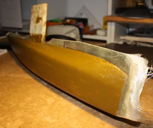

Nun aber zurück zur slim_65! Sie macht gewaltigen Fortschritt! Heute morgen habe ich die Negativform laminiert! Kurz zum Vorgehen:
1_Positiv mit Wachs eingeschmiert. Dazu habe ich ein altes T-Shirt verwendet. Als Wachs habe ich erstmals flüssigen Wachs, welcher in Lösungsmittel gelöst ist verwendet! Ich bin begeistert! Ist viel besser in der Handhabung als der bis anhin verwendete dickflüssige Wachs!
2_Gewebeaufbau mit 2x165 und 2x80
3_Form eingepinselt mit Harz plus Tixotropiermittel und dann 2h gewartet.
4_Form eingepinselt mit verdicktem Harz (Glasfaserpulver)
5_Gewebe drauf und mit Harz getränkt
Morgen kommt der grosse Moment! Ich bin gespannt wie die Form geworden ist! ich denke, dass ich morgen bereits die erste Rumpfform lamibnieren werde!

Mir ist allerdings nicht klar wie Du in der Form dann einen Rumpf laminieren willst?
Aber ich wünsch Dir gutes gelingen und lass mich überraschen.
