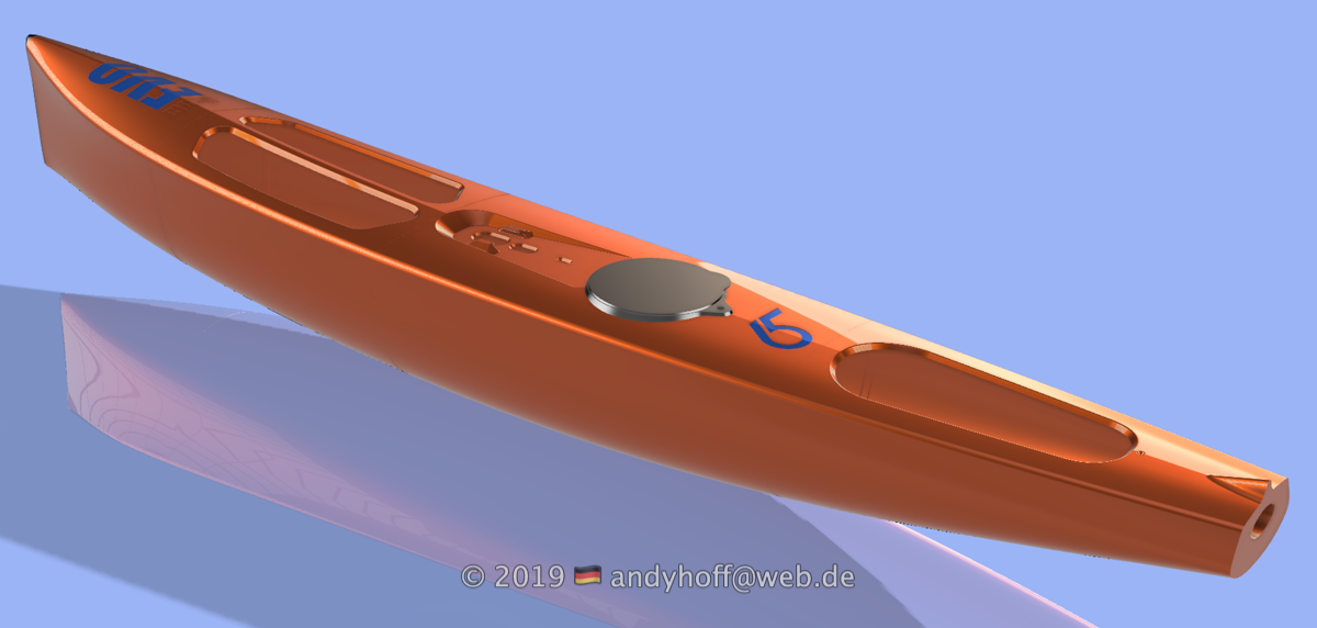

Habe gard mit etwas Produktpflege begonnen. Da ja sowieso praktisch alle die EVO mit Swingrigg fahren möchte ich dahingehend einiges optimieren...

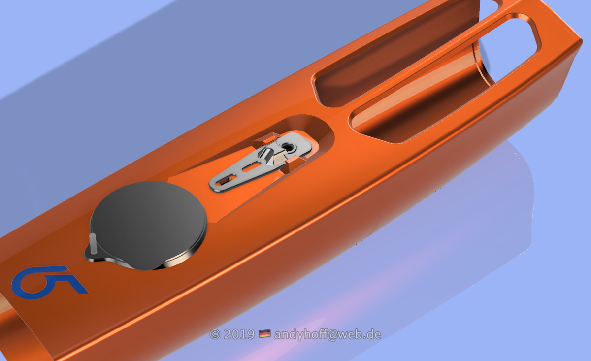

Deckel und Deckelring werden etwas größer und der Deckelring stützt dann hinten noch zusätzlich das Schotrohr ab. Der gesamte Bereich sollte dadurch deutlich stabiler werden.

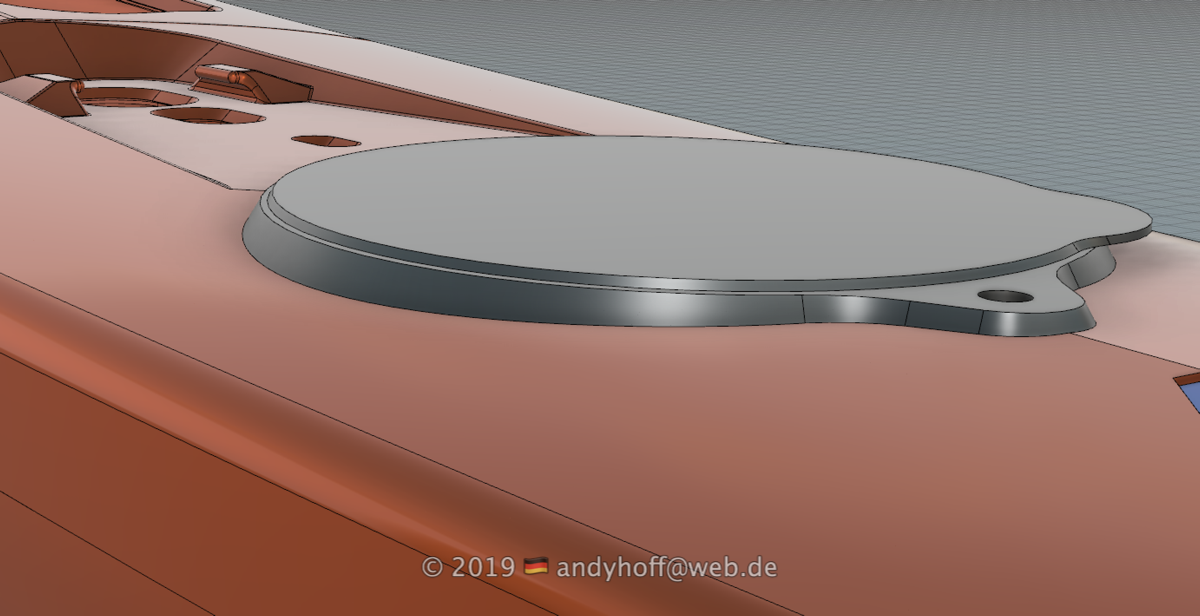

Beides mit 30Grad abgeschrägt soll verhindern das sich hier die Schot verfangen kann.

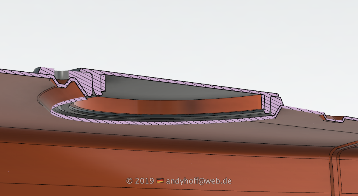

Deckel wird aus TPU gedruckt. Da habe ich schon einige Versuche hinter mir .. das Zeug alleine ist etwas zu weich. Den nötigen Anpressdruck soll nun von innen ein Ring aus PLA erzeugen.

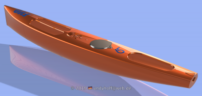

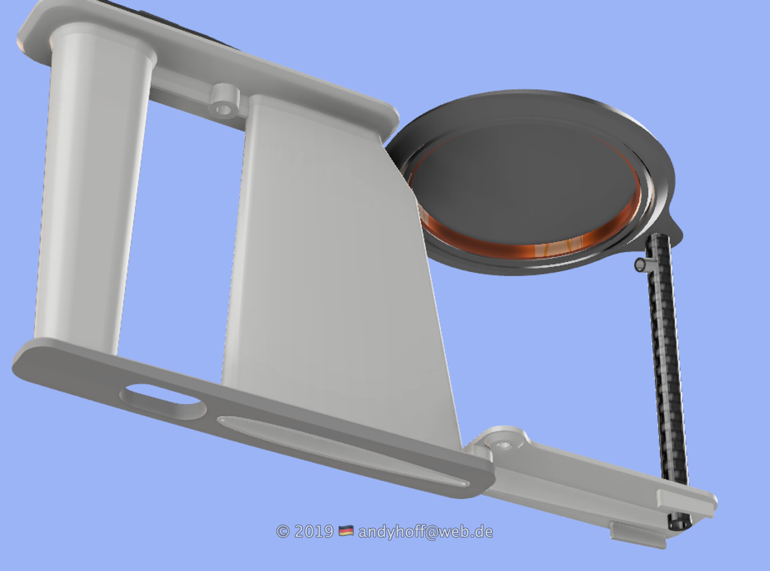

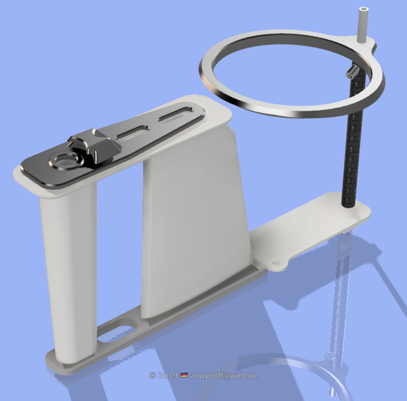

Geänderten Teile Aussen..
Einbauteile

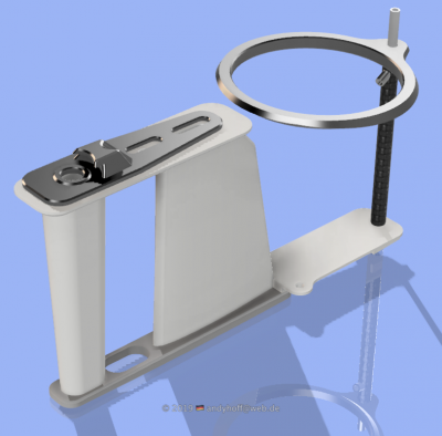

und nochmal .. Deckelring hat jetzt 50mm Durchmesser
Den Mastrutscher hab ich auch nochmal komplett neu gemacht. Den frei gewordenen Platz in der Mitte habe ich für eine zusätzliche Klemmschraube genutzt. Damit bleibt der Mastrutscher nun auch bei einem Kielwechsel/Transport in Position. Das wurde ja schon einige male bemängelt. Der kleine Streifen hinter Der Schwerttasche soll mit einem Klett-Streifen als Platz für den Akku dienen. So liegt er ein paar mm höher und liegt nicht gleich im Wasser wenn doch mal was rein kommt :roll: An dem kleinen Auge BB kann dann die Schot angeschlagen werden.

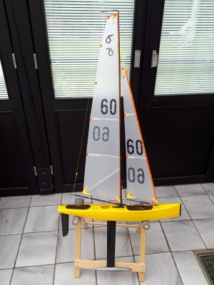

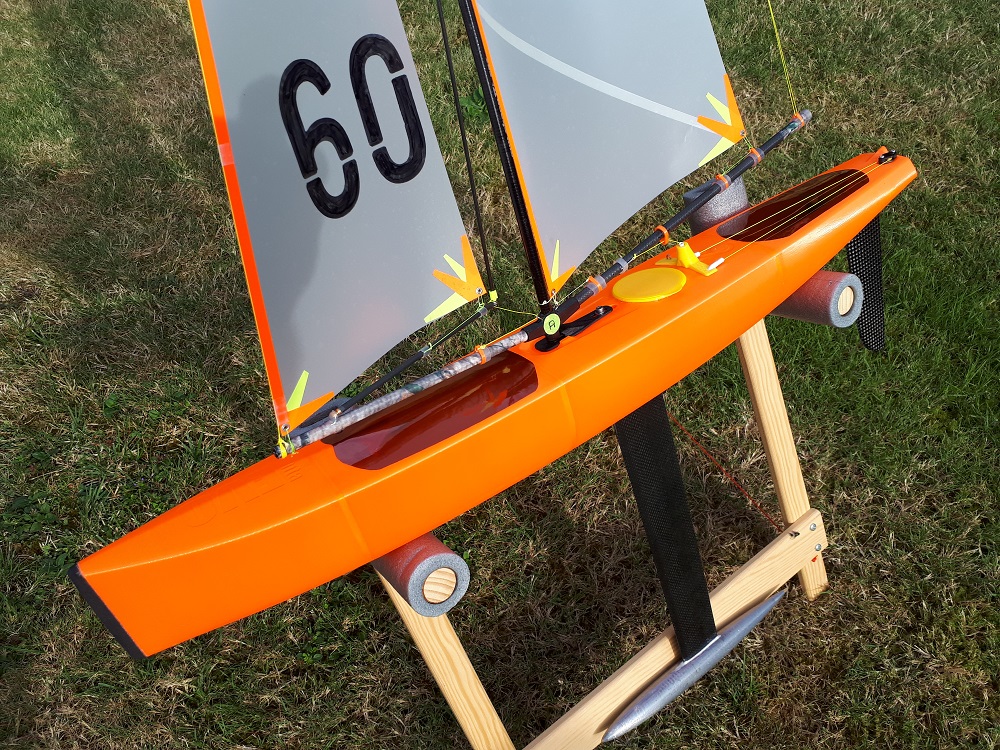

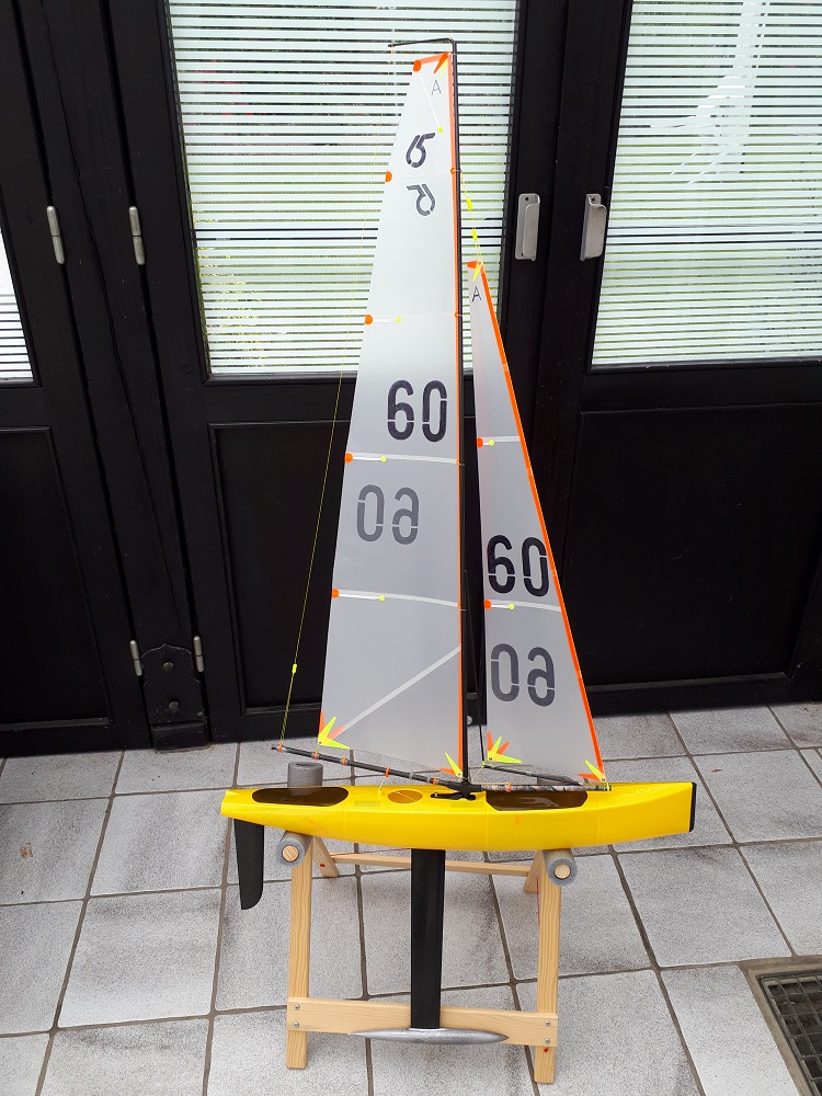

So,endlich habe ich die gelbe Manta EVO getestet und bin sehr zufrieden.Das Boot läuft hervorragend.Leider war etwas Wasser im Boot.Habe die Leckage gefunden (Verklebung Kieltasche) und mittlerweile beseitigt.
Da mußte ich natürlich den 1. gedruckten Rumpf der EVO fertig bauen,allein wegen der klasse Farbe.Nicht wundern über die Schotführung.Der Rumpf kann sowohl für Swing - als auch Konventionelles Rigg gebraucht werden (da fehlen noch die Teile für Fockschot und -Pendel).
Gewicht segelfertig mit 620 gr. Blei 1000 gr.

Wieder sauber gebaut und tolle Segelbilder. :tup:

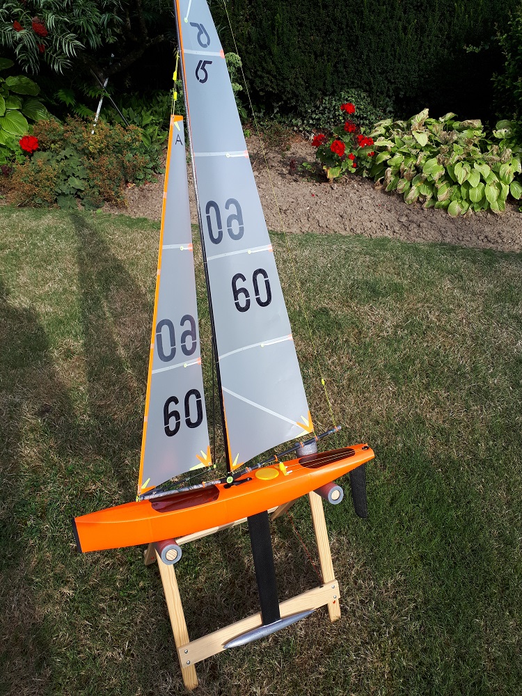

Dein Rumpf schaut auch von der Oberfläche sehr gut aus. Sehr guter Druck! Ist da noch etwas Klarlack drauf?

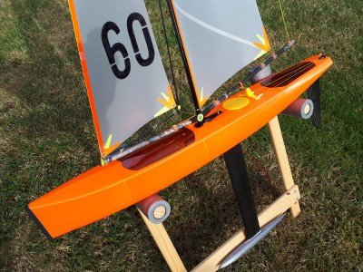

Habe meine NeonOrange EVO mit etwas Klarlack nachbehandelt. Das schaut nach einer Lackschicht jetzt schon richtig gut aus.
