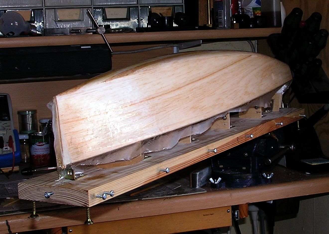

Beitrag: #28Beitragvon Hajo » 18.06.2019, 16:39
Vorgestern habe ich eine Schicht Epoxy aufgerollt, gestern mit 240er geschliffen und heute 25er Glasmatte aufgezogen. Die Glasmatte war vorrätig und ich hoffe, daß die Stärke reicht. Ansonsten kommt noch eine darüber. Ist nicht absolut perfekt geworden aber für's erste mal bin ich ganz zufrieden.
Nun heißt es wieder warten, bis das Epoxy durchgehärtet ist.
Epoxy mit der Rolle ist Verschwendung. Offenbar bleibt mehr Harz in der Rolle, als auf dem Rumpf landet.
Hatte 30g für den Voranstrich angemischt und dachte, daß das schon reichlich wäre aber es war gerade so ausreichend.
Für die Matte heute waren die 30g viel zu viel, Auftrag mit dem Pinsel ist ganz erheblich sparsamer.

Beitrag: #29Beitragvon haegar » 18.06.2019, 20:27
Eine Faustregel besagt, dass man bei einem Handlaminat etwa soviel Harz braucht, wie das Glas wiegt. Da steht das, was eine Rolle schluckt, in keinem Verhältnis. Harz auftragen mit einem Pinsel und ggfs. mit einer trockenen Schaumgummirolle das Gewebe andrücken. Dabei nimmt die Rolle gleich überschüssiges Harz auf.
Übrigens, man arbeitet bei so etwas nur mit Gewebe, nie mit Matte. Matte schluckt Harz ohne Ende, trägt relativ dick auf und bringt nicht viel Festigkeit. Die ist eigentlich nur für Billiglaminate mit Polyester geeignet.

Beitrag: #30Beitragvon Hajo » 19.06.2019, 08:41
Danke für die Hinweise Achim, wußte gar nicht, daß Gewebe und Matte zwei verschiedene Dinge sind.
Habe mich gerade mal schlau gemacht https://www.bootsservice-behnke.de/contents/de/d91.html und gesehen, daß es noch mehr Varianten davon gibt. - wieder was gelernt.
Der Trick mit der Schaumstoffrolle ist notiert für den nächsten Rumpf ;)
Demnach habe ich Gewebe aufgetragen, denn es ist sehr dünn und leicht und eindeutig Webware.
