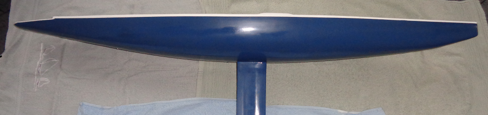

Beitrag: #21Beitragvon hammax » 17.02.2020, 07:19

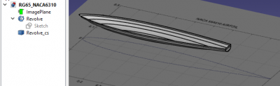

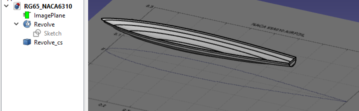

… die Gradwanderung zwischen "viel Auftrieb" und "minimal benetzter Oberfläche" im Bugbereich ist immerhin eine Herausforderung. Man könnte das wahrscheinlich mit einer Kennzahl ausdrücken.
Auch wird der Formfaktor eines stark oder schwach nach unten gewölbten Unterwasserschiffs da auch noch mitspielen wollen.
Ist das eigentlich ein sinnvolles Postulat, dass die Bugunterkante in Höhe der WL liegen muss, oder darf sie vielleicht bei "Normallage" doch einige mm eintauchen. Die RG65 arbeitet ohnehin im Trend "gestreckt und so lang wie nur möglich". Dass sich die WL-Risse und Schwerpunktlagen bei dynamischer Beanspruchung deutlich ändern, lässt sich trivial konstruieren. viewtopic.php?p=27525#p27525
An solche Dinge kommt man auch theoretisch ran.
Was ist eine strömungsgünstige Form => z.B. ein NACA Profil - nimmt man für die Kielbomben.
Wie kriege ich daraus ein "Wunsch-Unterwasserschiff".
Wie muss ich das für einen "schönen" und praktischen Rumpf ändern.
(Die Kiste im Bild hat 1057g Auftrieb - das Heck muss noch aus dem Wasser - usw.)
NACA-Profil
RG65NACA6310.zip
aus NACA Profil
(34.51 KiB) 705-mal heruntergeladen
RG65_NACA6310_FCStd.zip
FreeCAD File
(69.54 KiB) 729-mal heruntergeladen

Beitrag: #22Beitragvon tino » 17.02.2020, 14:37
@hammax bei der Entwicklung von Bootsdesign's wird hier vor allem mit Freeship gearbeitet, wo viele hydrostatische Koeffizienten gleich berechnet werden.
Mit Freecad wäre ich schon sehr gut bedient wenn wir jemanden finden der das Macro.Info ausbaut mit den Formkoeffizienten. Wärst nicht sogar du in der Lage oder du kennst bestimmt Leute die das können?
Infos hier: https://de.wikipedia.org/wiki/Schiffsma%C3%9Fe
Das Eintauchen des Bug's ist sicher genau so negativ wie im Laser, wo ich darauf achte auf der Kreuz den Bug über die Welle zu ziehen um das Eintauchen zu verhindern.

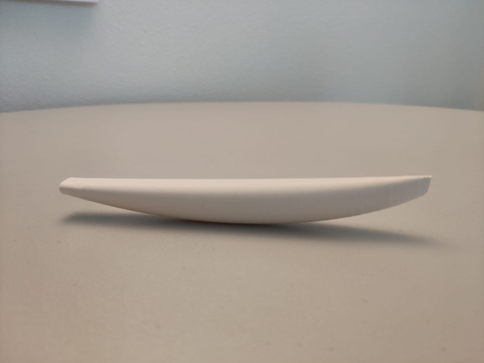

Beitrag: #24Beitragvon tino » 18.02.2020, 12:55
Ich habe mal meine Stardust mit einem solchen Bug ausgerüstet und mit 20% Scale gedruckt.
Die Wasserlinie beträgt ca. 590mm und max. breite 84mm, wohl etwas zu schmal, werde die nächste Version mit ca. 90mm entwerfen. ;) Wer mehr Details möchte lege das File bei, man sieht darin das Unterwasserschiff und wer FCInfo.FCMacro Modul rechnen lässt sieht weitere Details.
Stardust11.FCStd.zip
(35.87 KiB) 695-mal heruntergeladen

Beitrag: #26Beitragvon andyhoff » 20.02.2020, 15:01
@Tino
meinst du wirklich das der Verzicht von etwa 60mm zur max CWL-Länge eine gute Entscheidung ist? Wenn ich mir deinen Entwurf so anschaue möchte ich vermuten das du nichtmal bei Krängung auf die komplette Länge kommst?
Zu bedenken ist auch das das Zusatzvolumen vorne ja immer erst nach eine Nickbewegung (Nase runter) wirksam wird. Das wird das Schiff zum einen unruhiger machen und sich zum anderen am Austrittswinkel bemerkbar machen ... Stichwort 15Grad max.
Sicher wirst du mit deiner Idee ein paar cm² benetzte Fläche einsparen. Aber das muss man immer in der Gesamtbetrachtung sehen .. also Gesamtfläche inclusive Anhänge. Im Kontext dieser ca. 1100 cm² (der Wert sollte so etwa stimmen :tup: ) Gesamtfläche dürfte der zu erwartende Gewinn recht gering sein.
Patrick hat das schon gut analysiert :tup:

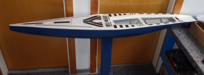

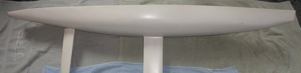

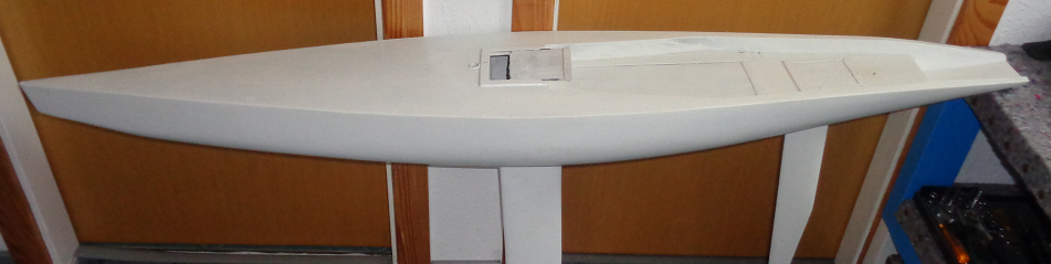

Ich brauche für solche Erkenntnisse auch etwas "Handfestes". Darum baue ich gerne Boote die mir helfen etwas zu sehen. Einmal kann ich meine Lust am Bootsbau befriedigen und ich gewinne neues Wissen.
Die Boote kommen nicht alle aufs Wasser. Machen sich aber in meinem Wohnzimmer als schöne Objekte.
Und ich kann Euch noch Bilder zeigen.
Einmal der Nachbau der NewZeeland und der der Luna Rossa.
Tschüß, Kuddel
NewZeeland
NewZeeland
Luna Rossa
Luna Rossa

Shark hat geschrieben:Und noch ein Punkt auf meiner Liste: zwar ist ein NACA Profil sicherlich strömungsgünstig, aber sicherlich nicht unbedingt der Hit um Wasserlinien so zu gestallten. Das Problem ist halt, das der Rumpf sich an der Grenzfläche von Wasser und Luft bewegt und Wellen und somit eine zusätzliche Widerstandskomponente generiert.
Jetzt wo ich gesehen habe wie die Idee mit dem NACA Profil umgesetzt wurde möchte ich meine Aussage etwas revidieren. Man bekommt so natürlich auf einfachstem Weg schon einmal gut strakende Linien. Hatte bedenken, dass die runde Profilnase als auch die ggf. weiter vorne liegende maximale Dicke des Profils mitgenommen werden, was für die Wellenbildung ehr schlecht ist.
