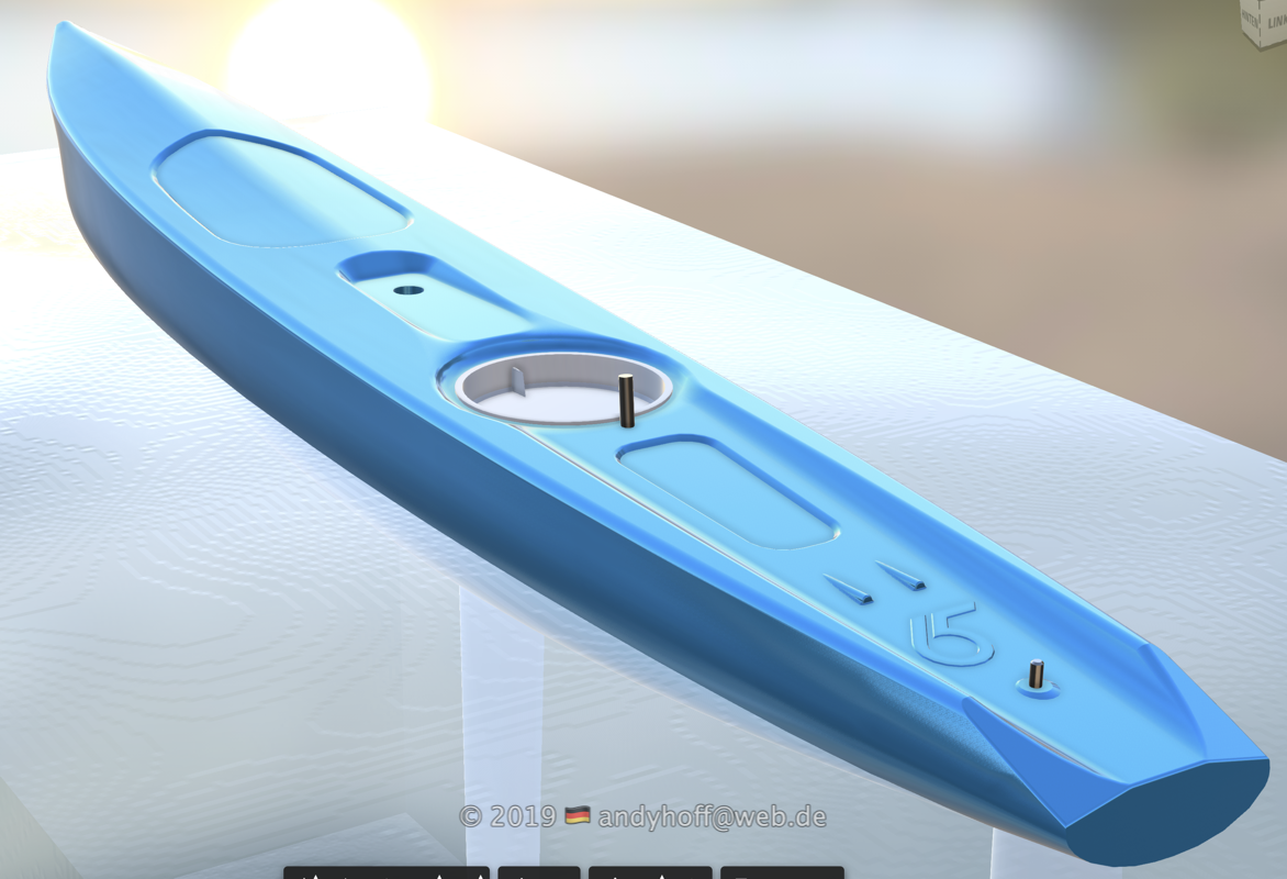

Beitrag: #24Beitragvon andyhoff » 29.01.2025, 10:32
Hi Phillip,
meinst du die hier...?

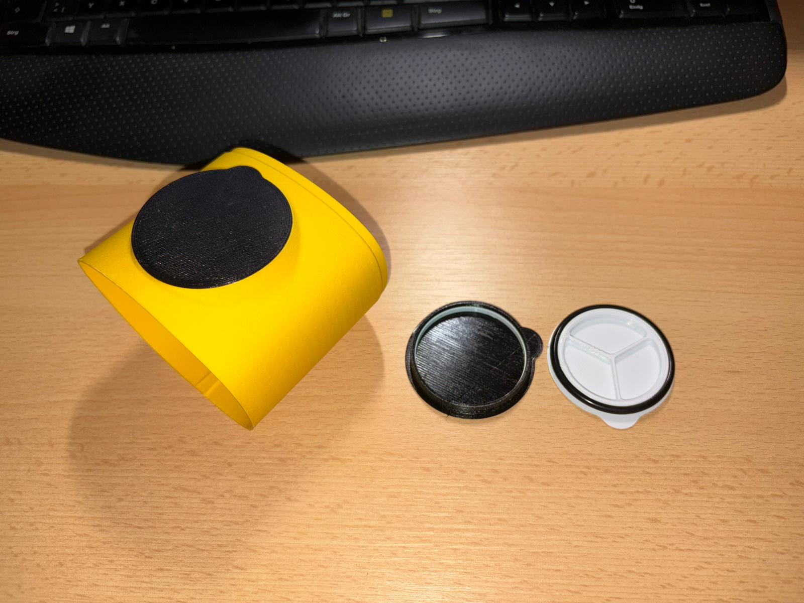

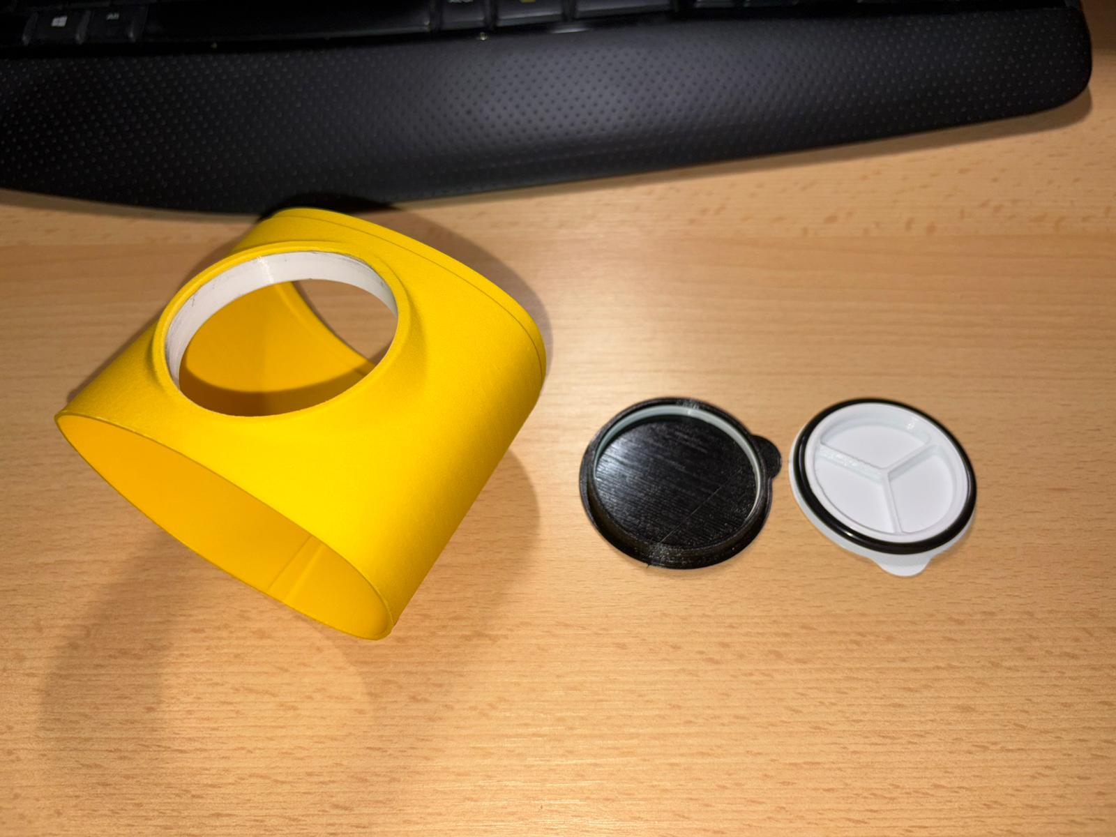

Beitrag: #27Beitragvon Shark » 31.01.2025, 14:21
da immer mal wieder einige bemängelt haben, das die Orkas keine Öffnung mit Deckel haben bzw. einer nur schwer einzubauen ist, habe ich mir mal für die Orka 4, weil die ja deutlich breiter ist, die Mühe gemacht einen "nachzurüsten". Danke an dieser Stelle noch mal an Andy H. für die Idee bzw. Bereitstellung der Konstruktion !
Die Öffnung hat 50mm Durchmesser und kann mit zwei Varianten von Decken verwendet werden, einmal einen mit zu kaufenden O-Ring und einen TPU-Deckel. Um zu überprüfen ob alles so zusammen passt habe ich dann mal Deckel und ein Dummyrumpfteil Probe gedruckt. Soweit bin ich damit zufrieden ...
Mir kam auch noch die Idee bzw. wurde diese an mich ran getragen, eventuell einen schraubbare Deckelvariante zu konstruieren. Dafür habe ich aber noch keine vernünftige Lösung ohne dass der Deckel übers Deck steht, was ich gerne vermeiden möchte.
Ferner habe ich in diesem Zuge mit dem Deckel und weil es schon Interesse gab einen Drucksatz zusammengestellt von den Teilen die ich zum Bau verwendet habe. Die ganze Sache ist aber nicht so weit durchkonstruiert wie die Mantas vom Andy. Es ist daher etwas mehr individueller Bastelaufwand notwendig.
Wer sich gerne eine Orka4 bauen / drucken möchte kann sich also gerne via PN bei mir melden und den Drucksatz für eine kleine Spende bekommen.
Besten Gruß,
Patrick

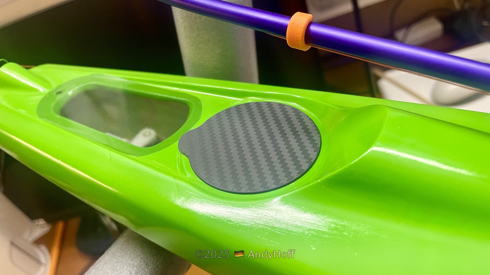

Beitrag: #28Beitragvon andyhoff » 31.01.2025, 16:22
Hi Patrick..
super das du das umgesetzt hast!
Bei dem stark gewölbten Deck deiner Orca ist es natürlich schwierig so einen Deckel unterzubringen.
Nur mal so ne Idee..
Wenn du den Mittelbereich etwas absenkst .. vielleicht 2-4mm .. wird der 'Kragen' aussen nicht ganz so hoch.
Schraubdeckel steht bei mir auch noch auf der Liste... mal sehen...
Mit einem Effekt PEI-sheet kann man ansprechende Oberflächen erzielen :D
Beim Deckel schaut das recht cool aus

Beitrag: #29Beitragvon Akerman » 02.02.2025, 20:54
andyhoff hat geschrieben:Hi Phillip,
Jawoll, die isses. Ich schreib gern was dazu wenns soweit ist... :tup:

Beitrag: #30Beitragvon A-55 » 03.02.2025, 08:27
Was ist daran besonderes?
Ruderhebel auf Deck und dadurch weniger Volumen im Heck möglich?
Unter Skiff hätte ich jetzt mehr das Heck auf dem Forumsbild verstanden?
