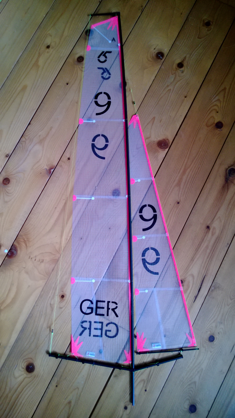

Moin Modellbauer,
wieder ein Rigg fertig :-)
Es handelt sich um ein A-Rigg mit 1,1m Masthöhe, für wenig Wind, so wie für das kommende Wochenende vorhergesagt...
Material
- Mast: unten Skyshark P2X, oben Skyshark P90
- Baum: Skyshark P2X
- Segel: Gittermylar 23g/qm und 40g/qm
- Gewicht: nicht gewogen, fühlt sich leicht an

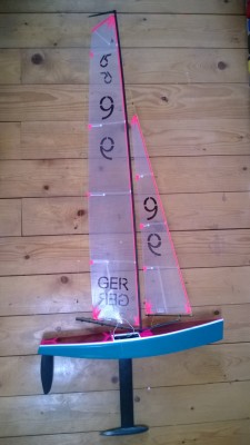

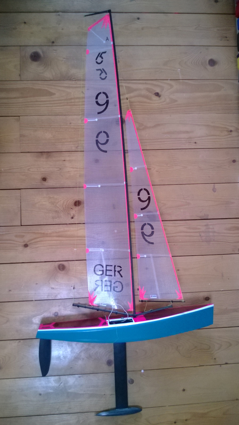

Re: #hashtag 1.0
Beitrag: #22Beitragvon Arne » 18.11.2013, 12:59
Moin Modellbauer,
so sieht meine #hashtag jetzt aus. Das hohe A- Rigg habe ich gestern zum erstenmal gesegelt, soweit ganz OK aber ich hatte mir mehr erhofft. Lag aber vielleicht auch am Trimm ... oder am Steuermann.. vielelicht sogar am Boot ;-)
Re: #hashtag 1.0
Beitrag: #23Beitragvon Torti » 18.11.2013, 13:51
eher am Steuermann...
Gestern war es doch gar nicht möglich zu vergleichen. Sigi hat den Vorteil, ein Mettenhof-Segler zu sein...dagegen kommt man bei diesen Verhältnissen einfach nicht an.
Re: #hashtag 1.0
Beitrag: #24Beitragvon Arne » 18.11.2013, 13:56
... wenn es nur am Steuermann liegt, daran kann ich arbeiten :hadbang:

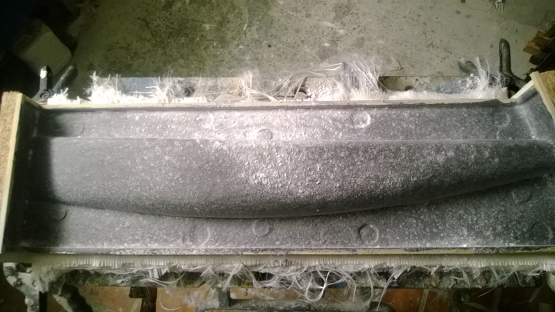

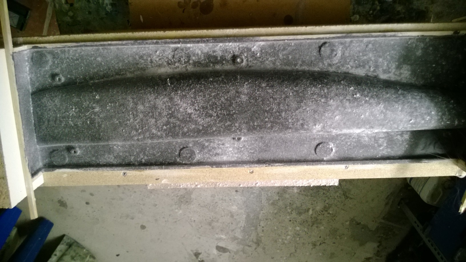

Re: #hashtag 1.0
Beitrag: #27Beitragvon Arne » 03.12.2013, 09:09
Moin Modellbauer,
vielleicht interessiert den einen oder anderen der Aufbau der Form.
Als Trennmittel verwende ich nur Trennwachs (Formula Five® Trennpaste), kein Folientrennmittel.
Die Deckschicht besteht aus Formenharz P + Härter EPH 573-P, zum laminieren nehme ich Epoxydharz L + Härter L.
Das Gewebe ist wie folgt aufgebaut: 1x160g/qm, 6x390g/qm, 1x160g/qm. Der Formenharz kommt bei mir nur auf die Innenseite..
Die Produkte für den Formenbau habe ich alle bei R&G gekauft.
Ich muss ehrlich zugeben, wenn ich nicht wirtschaftlich einkaufen müsste, würde ich zumindest die Harze wo anders kaufen. Ich habe früher viel mit SP-Harzen gearbeitet. Die sind nicht anders zu verarbeiten ereichen aber eine spürbar höhere Festigkeit. Allerdings ist bei den für mich üblichen Gebindegrößen der Preis dreimal so hoch.... :?
Re: #hashtag 1.0
Beitrag: #28Beitragvon VeitHAM » 03.12.2013, 16:46
moin Arne,
ich hab' dann mal gerechnet.....
das wären insgesamt 2660g pro Quadratmeter eingesetztes Gewebe.
Ein RG-Rumpf hat ganz round about 1500cm² Oberfläche; bei 0,266g/cm² Gewebeeinsatz
wiegt die Rumpfschale dann 399g plus Harz.
400g, das erwarte ich von Dir eigentlich für das voll aufgebaute Boot ohne Blei.

Beitrag: #30Beitragvon VeitHAM » 03.12.2013, 19:16
O.K.
hab' ich nicht relisiert :hadbang: :hadbang:
Wenn aus der Form mehrere Rümpfe kommen sollen,
darf die sicherlich etwas schwerer und solider sein.
