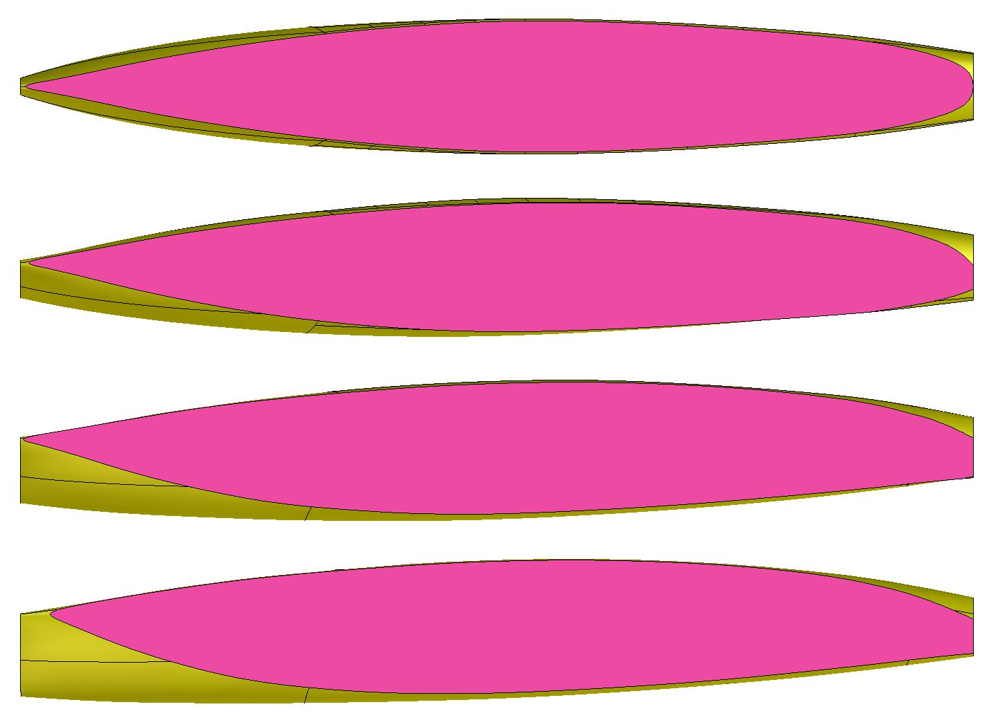

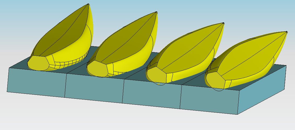

Beitrag: #38Beitragvon Roland K. » 21.11.2015, 19:14
Kleines Update:
Ich der Zwischenzeit sind noch weitere Rümpfe entstanden, Rumpf #1 und #2 sind bei den Eignern angekommen, #3 geht gerade in den Versand und #4 habe ich heute laminiert. Laminieren und zusammenfügen klappt schon ganz gut, nur Gewichtsmässig ist mir der letzte Rumpf etwas entgleist. Ich bin daher jetzt wieder zu 50/70 er Glas von EMC Vega zurückgegangen und hab mich beim Harz wieder etwas mehr zusammengerissen, mal sehen ob das Gewicht dann wieder passt.
Weiter gehts dann für Reto, Matthias, Rainer und Marius (nach Anfragereihenfolge) damit ihr ein ungefähres Gefühl habt wo die Warteliste steht.
Um die Wartezeit etwas zu verkürzen hier zwei Bilder zur Krängungssimulation die Rainer berechnet hat.
Gezeichnet wurde ja wie gesagt nach Gefühl aber die im Nachhinein berechneten Daten sind zum Glück ganz OK, Schwerpunkt bleibt gleich... Glück gehabt das auch die Theorie die bisherige Einschätzung stützt. 8-)
Gruß und Dank nochmal an Rainer :tup:
Roland

Beitrag: #39Beitragvon VeitHAM » 21.11.2015, 20:22
schon schön,
nun würde man ja gerne mal "drunter kriechen" um die
Wasserlinien zu sehen.
Gruß an das Orion-Team, Veit
