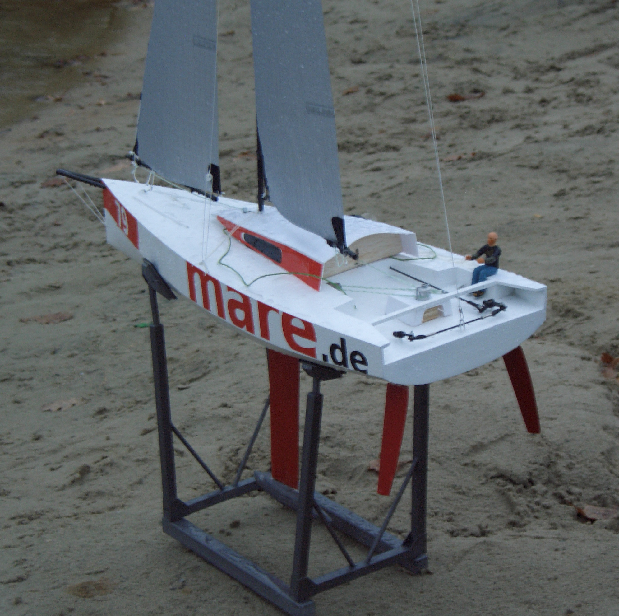

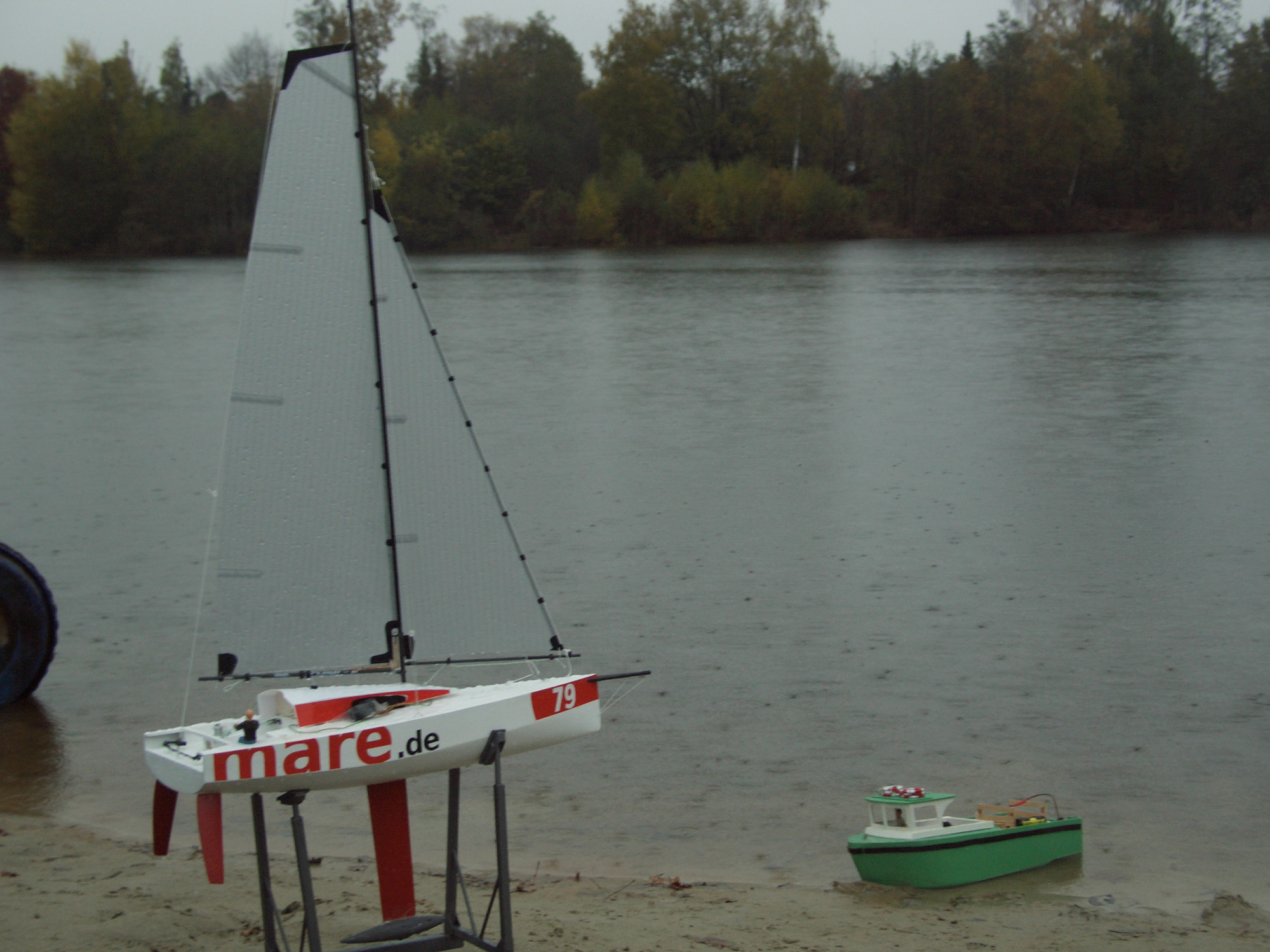

Beitrag: #35Beitragvon MartinRheine » 04.11.2012, 17:09
Hallo zusammen !
Ihr werdet es kaum glauben - heute war Jungfernfahrt! :hadbang: Das Wetter ist auf dem Foto gut zu erkennen, ergänzend müsste gesagt werden, dass dazu kein Wind war.
Boot ist von oben und unten nass, aber innen trocken. Die Ballastverstellung machte sich gut bei dem kurzen Test, der Effekt ist schon deutlich zu spüren. Bei dem wenigen Wind und nassen Segeln kann man die Wende und den Stand der Segel unterstützen wie beim Großen. Weitere Tests folgen bei besserem Wetter.
Danke, dass ihr so viele gute Tipps gegeben habt. Und Arne, deine Zeichnungen zu Viperfisch und Co waren eine super Hilfe !
Viele Grüße,
Martin.

Beitrag: #36Beitragvon VeitHAM » 05.11.2012, 08:31
Klasse,
wünsche Dir, daß Du das grüne Bergeboot niemals brauchst!

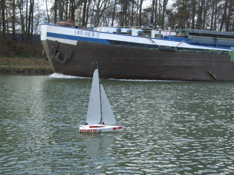

Beitrag: #37Beitragvon MartinRheine » 25.11.2012, 16:56
Heute wurde wegen stürmischem Wind eine Fahrt auf dem nahegelegenen See zum bloßen Dichtigkeitstest.
Auf dem Dortmund-Ems-Kanal war dagegen im Windschatten der Bäume gutes Segeln möglich:
Mit 510g Blei komme ich (leider) auf 1275g Gesamtgewicht. Allerdings hält sich die Krängung auch bei Böen sehr in Grenzen, so daß ich bald mal mein leichteres Blei (375g - 1140g Gesamt) testen werde.
Außerdem ist die Ruderwirkung manchmal nicht ausreichend. Da ich aber mit dem Geradeauslauf schon recht zufrieden bin, versuche ich dies erst einmal über den Ruderausschlag zu verbessern bevor ich meine Unterwasserfläche verändere.
Viele Grüße,
