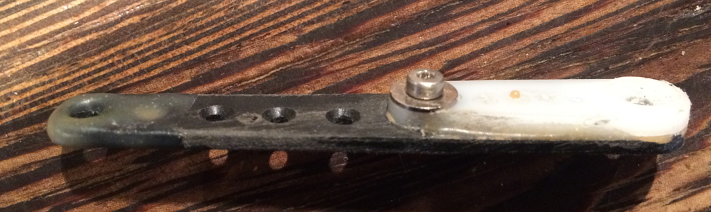

Beitrag: #34Beitragvon GER 2 » 30.10.2016, 09:28
Hallo Jan,
es gibt viele Varianten wie man die Schotführung realisieren kann.
Hier mal eine Zeichnung wie es sich bei mir seit vielen Jahren im Regattaeinsatz bewährt hat.
Die Devise dabei ist möglichst simpel, dann ist es auch am wenigsten anfällig gegen Fehler. Ausserdem möglichst wenig Umlenkungen damit die Schot auch bei wenig Wind gut rausläuft und das Segel sich öffnet.
Ganz wichtig ist auch das der Servohebel bei voll geöffnetem Segel genau steht wie auf der Zeichnung, das verhindert Getriebeschäden am Servo.
Schotführung.pdf
(21.31 KiB) 791-mal heruntergeladen
Blöcke verwende ich schon lange nicht mehr, die bergen nur die Gefahr das sich die Schot verklemmt, nötig sind sie nicht. Der Servohebel sollte ein Loch mit runden Kanten haben um die Schot zu schonen, das reicht vollkommen aus.
Eine Möglichkeit ist den Hebel kurz in Stabilit Express zu tauchen und dann bis zum aushärten zu drehen. Sieht dann ungefähr so aus, nicht hübsch aber funktional.
Führ die Schotführung kann man das auch so machen, die Messinghülsen wie Reto sie verwendet sind auch eine gute Lösung.

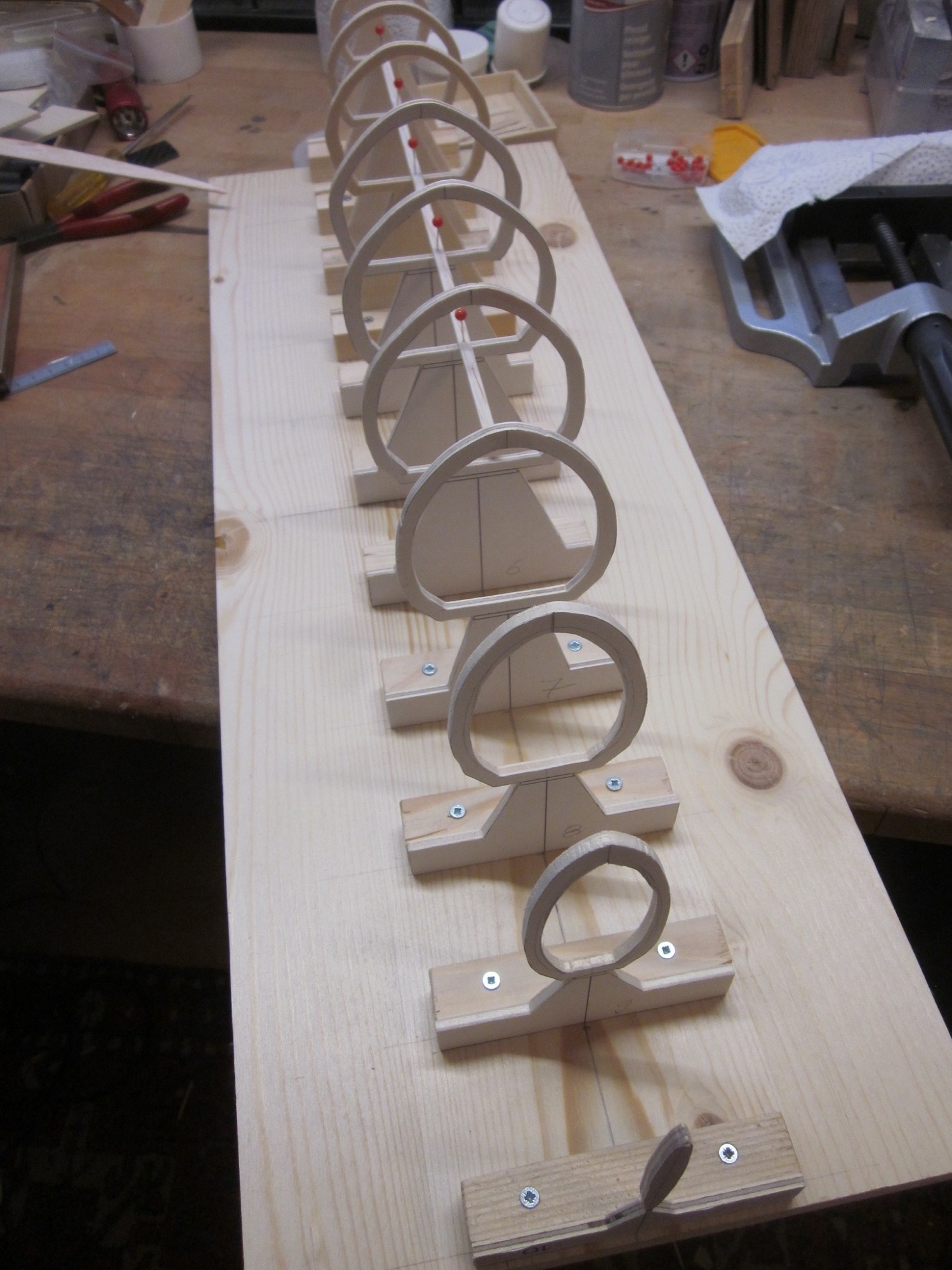

Re: Baubericht 2016: Orion Edge 65
Beitrag: #38Beitragvon Karl » 07.11.2016, 19:58
Hallo Roland,
die Spanten habe ich bereits aufgestellt und gestrakt. Mit dem Anbringen der ersten Planke (Balsa 2 mm weich) habe ich gezögert. Am Knick zwischen den Planken 1 und 2 im Bereich Spant 7 -9 bin ich etwas skeptisch. Ich habe schon erwogen die Planke in mehrere Einzelplanken aufzuteilen (Etwas mehr Arbeit, aber mehr Sicherheit für die Treue zur geplanten Form). Deshalb freue ich mich über deine Ankündigung
GER 2 hat geschrieben:P.S.: Zeichne gerade eine neue Planversion mit den Markierungen für die Planken und mehr Materialvarianten.
und warte erst mal die Planaktualisierung ab.
Gruß Karl

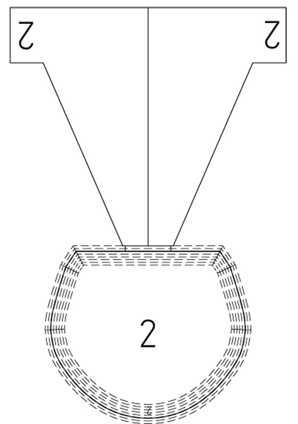

Beitrag: #39Beitragvon GER 2 » 07.11.2016, 23:17
Hi Karl,
besonders wichtig ist die Treue zum Entwurf in dem Bereich nicht, der ist ja nur beim Tauchen im Wasser, da kann man ruhig mit Schleifpapier ein wenig eigenes Design einbringen :)
Der neue Plan und eine aktualisierte Anleitung steht zum Download bereit, falls ihr Fehler findet bitte ich um eine kurze Nachricht, war viel PC Arbeit in den letzen Tagen, da wird man manchmal etwas Betriesblind..

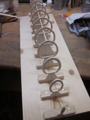

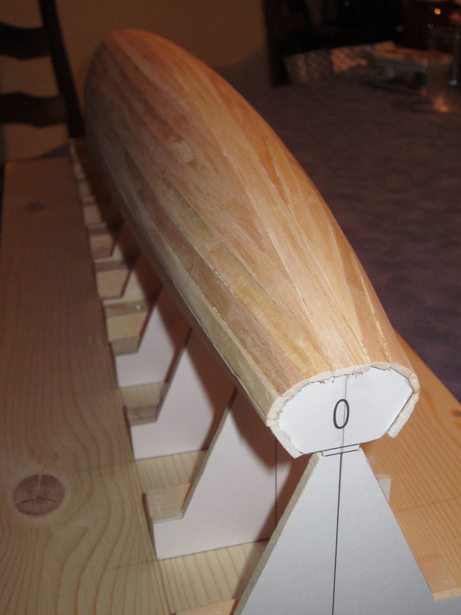

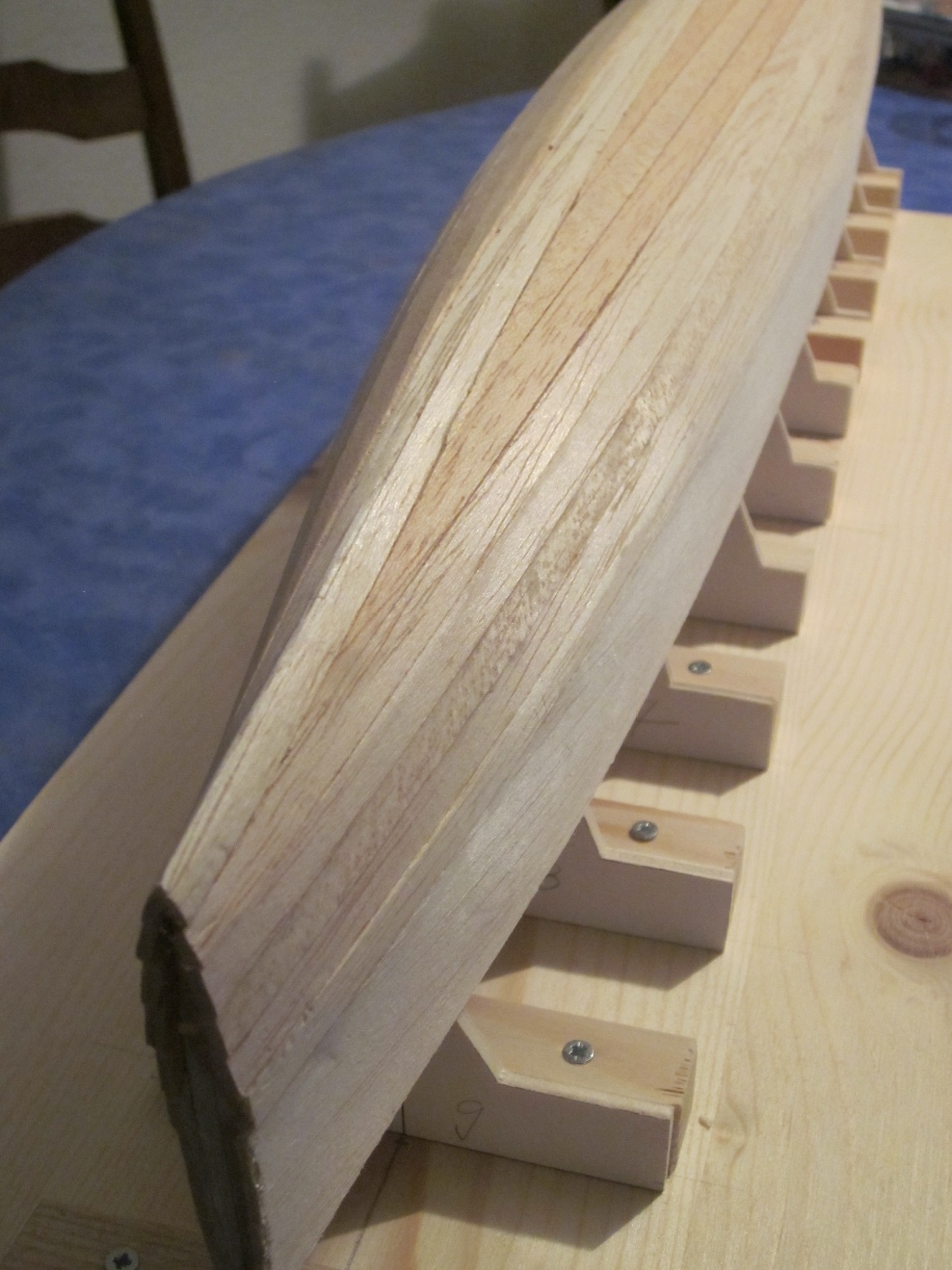

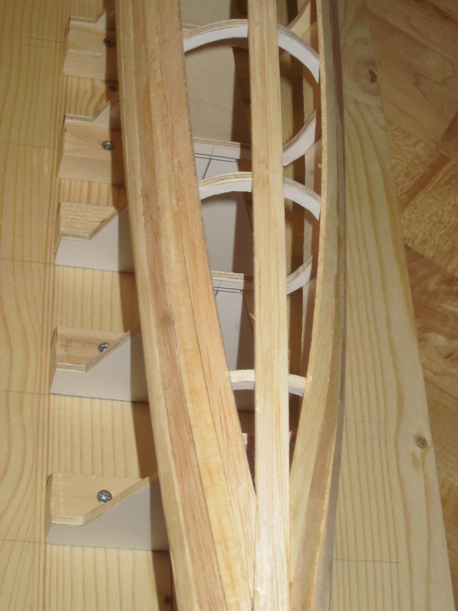

Beitrag: #40Beitragvon optimist » 11.11.2016, 11:56
Auch hier entsteht eine Orion Edge. Die Spanten sind aus Sperrholz 4mm gefertigt und der Kern ist ausgesägt, was die Arbeit beim Beplanken und beim Ausbau derer sehr erleichtert (wurde an anderer Stelle bereits erwähnt)
Das Unterschiff ist mit 7x2mm Planken ausgeführt.
Eine besondere Herausforderung ist der Übergang von Planke 1 zu Planke 2. Zur Anbringung der Planke 1 habe ich die Schale von der Helling genommen, die Montage von Oben her ist viel einfacher.
Bug und Heck müssen noch angepasst werden und nachher beginnt das Schleifen.
Gruss aus der Innerschweiz
Richard
