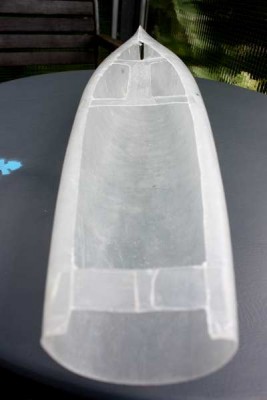

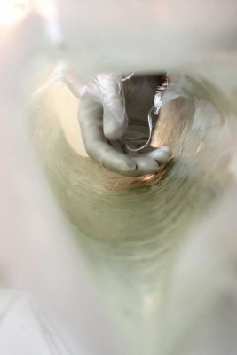

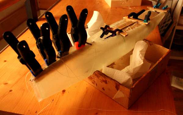

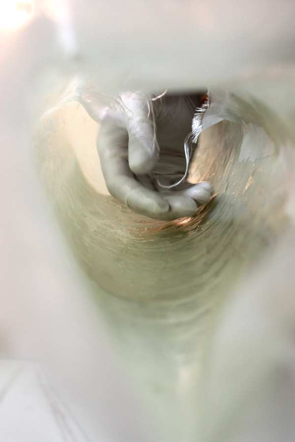

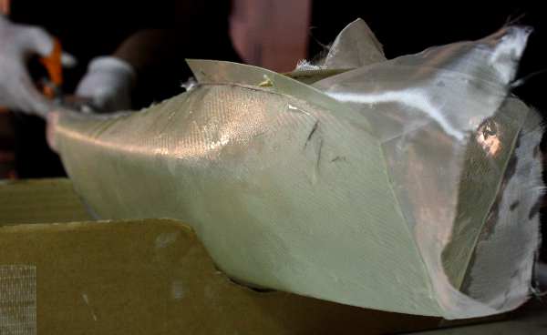

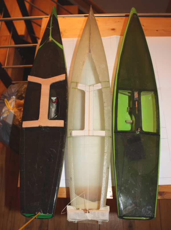

Soo, wollte ja eigentlich Gestern schon den Rumpf Nr. 1 laminieren, daraus ist aber nix geworden! Das Gestalten und Herstellen der Form für das H-Stück, sowie das Beschneiden der Negativform hat viel Zeit geraubt!
Heute war es dann allerdings so weit! Bis 00:30 Uhr waren Kaspar und ich am Laminieren der slim_1! Ihr seht in den Bildern wie wir beim Laminieren vorgegangen sind. Die kritische Stelle ist natürlich die Haube! Wir haben von unten ein Holz in der Form der Haube eingelegt und mit Schnüren ans Deck gepresst. Das Vorgehen funktionier so weit ganz gut muss aber optimiert werden. Ich bin gespannt auf das Resultat morgen. Wenn alles klappt habe ich einen Rumpf mit geschlossener Bughaube und anlaminierten Decksteilen vor mir. Als alles ready zum Ausbauen!
Vielen Dank an Kaspar für die Hilfe beim Laminieren und die schönen Fotos!

Beitrag: #35Beitragvon Yoshio » 24.05.2012, 07:32
Sorry wenn ich hier mal so dazwischen gehe, aber wie stellst Du sicher, dass Dein Laminat sauber an der geschlossenen Form anliegt bzw. anliegen bleibt?
Auch, was Du mit den Schnüren machst, habe ich nicht so ganz verstanden bzw. sehe ich auf den Fotos nicht.
So als Anmerkung, geschlossene, nicht unbedingt einteilige, Formen kenne ich aus dem Flugzeugbau. Dort wird der Anpressdruck an die Form durch Luftballons sicher gestellt. Also einfach einen in die Form einlegen und aufblasen. Somit nimmt dieser die Form der Form an und presst gleichzeitig das Laminat an selbige. Hoffe, es ist verständlich was ich damit meine!?

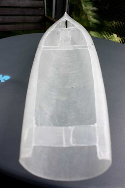

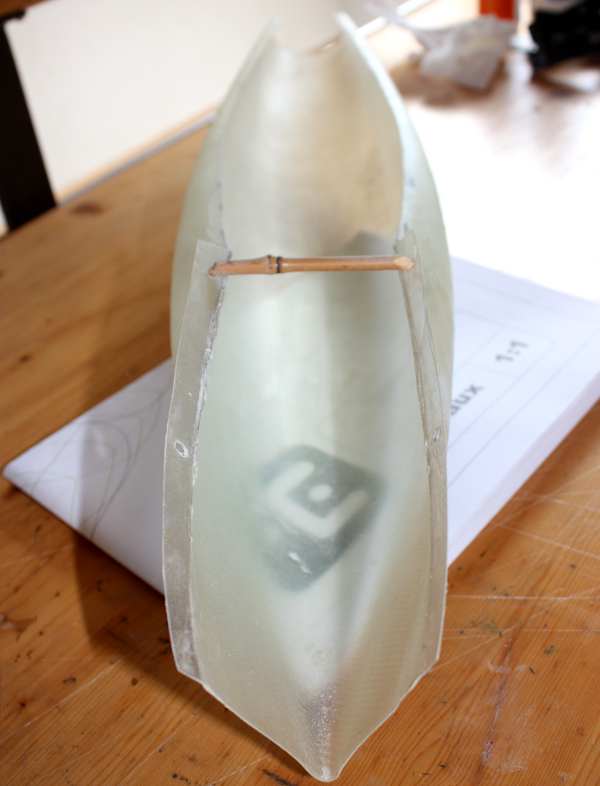

Beitrag: #36Beitragvon Newnip » 24.05.2012, 22:07
Hallo Forum!

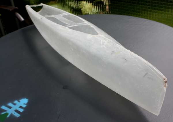

Habe heute den ersten Rumpf entformt! Mit der Qualität bin ich zufrieden. Das Gewicht ist mit 79g am oberen Limit. 70g für einen Glassrumpf wäre machbar, aber für die Nr. 1 ists OK. Der Aufbai ist wie gehabpt 2x 80g plus 1x25g Gewebe.
@Yoshio: Das getränkte Gewebe klebt sher gut an der Negativform. Es braucht keinen Druck von Innen, damit das Rumpfgewebe an der Negativform anliegt. Natürlich wäre ein Druckelement im Innern wünschenswet, ist aber nicht nötig!
Mit den Schnüren fixiere ich ein Holz, welches von Innen das Rumpfgewebe in die Kante der Haube drückt.
Es ist leider nicht sehr gut zu sehen auf den Bildern.
Jedenfalls hier die Impressionen des Rumpfes:

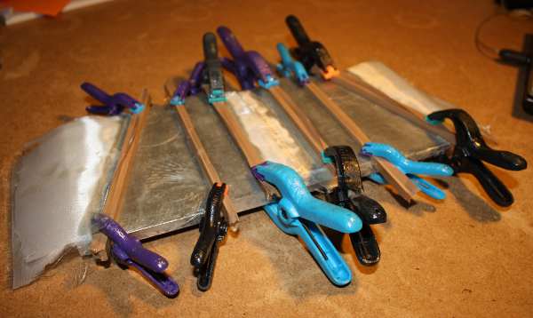

Habe heute die Kiel-Masttasche laminiert! Die Form ist ein gefrästes Aluminiumstück.
Das Fräsen war ne langwierige Arbeit, da ich nicht viel Ahnung von der Fräsmaschine hatte
und auch die Form sau blöd modelliert hatte. Ich hätte mir sehr viel Arbeit sparen können,
wenn ich mir am Anfang Gedanken zu den Schnittwegen gemacht hätte! Das Resultat ist allerdings
gut!
Am Rumpf habe ich den Heckspant einlaminiert und einige Lunker im Laminat ausgebessert. Mal schauen wann ich die Kiel Masttsche einbauen kann.

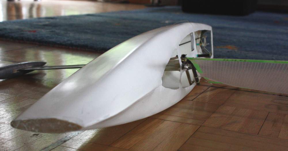

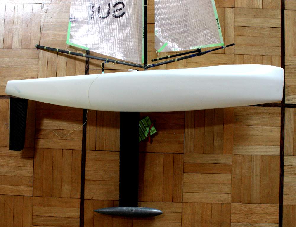

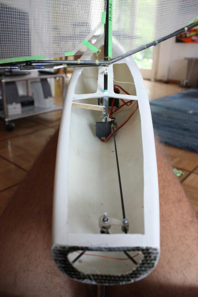

Beitrag: #38Beitragvon Newnip » 01.06.2012, 10:57
slim_65
ready to race
870 g_ 550g ballast
Jetzt gehe ich in die Ferien, In zwei Wochen ist Jungfernfahrt!
Ich bin sehr gespannt wie sie im Vergleich zur newnip performt.
Mein Plan ist es mit dem Boot den Swisscup in Zürich zu segeln
um die Positionen für Mast und Schwert zu finden. Sobald
alles stimmt baue ich mir ein Boot aus Hybridgewebe.
Vielen Dank an alle die mir beim Projekt slim_65 geholfen haben!
Rainer Massow, Jonas Panacek, André Schellenbaum, Kaspar Schlegel
Grüsse
Tobi
Newnip

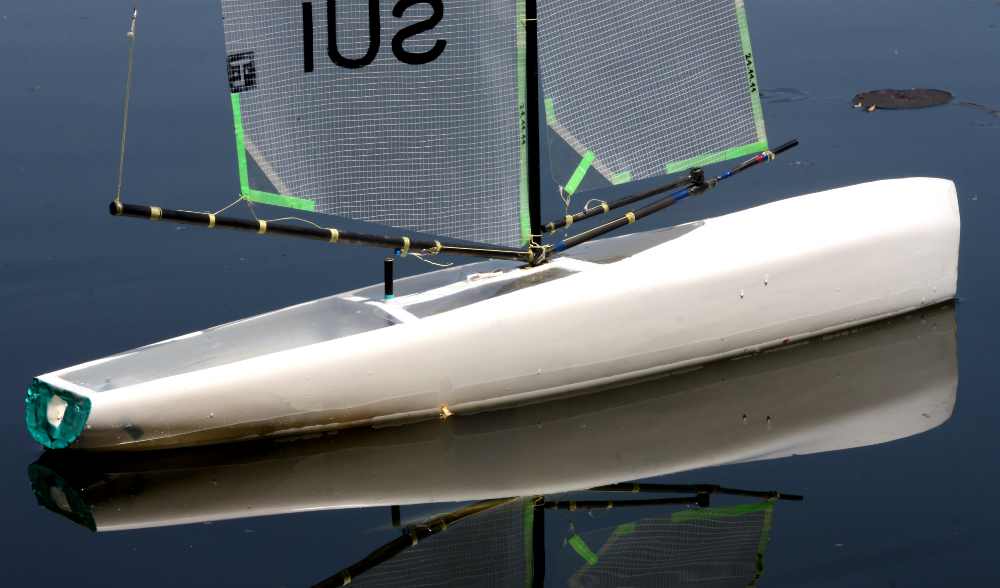

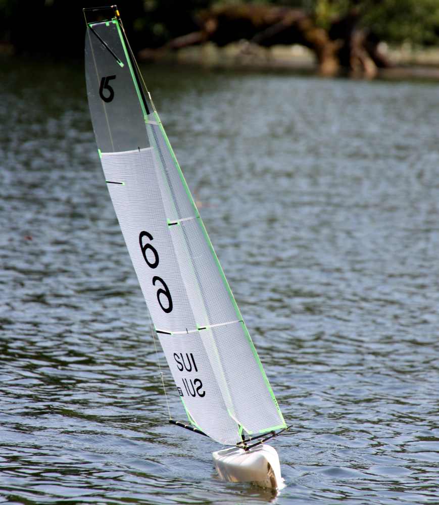

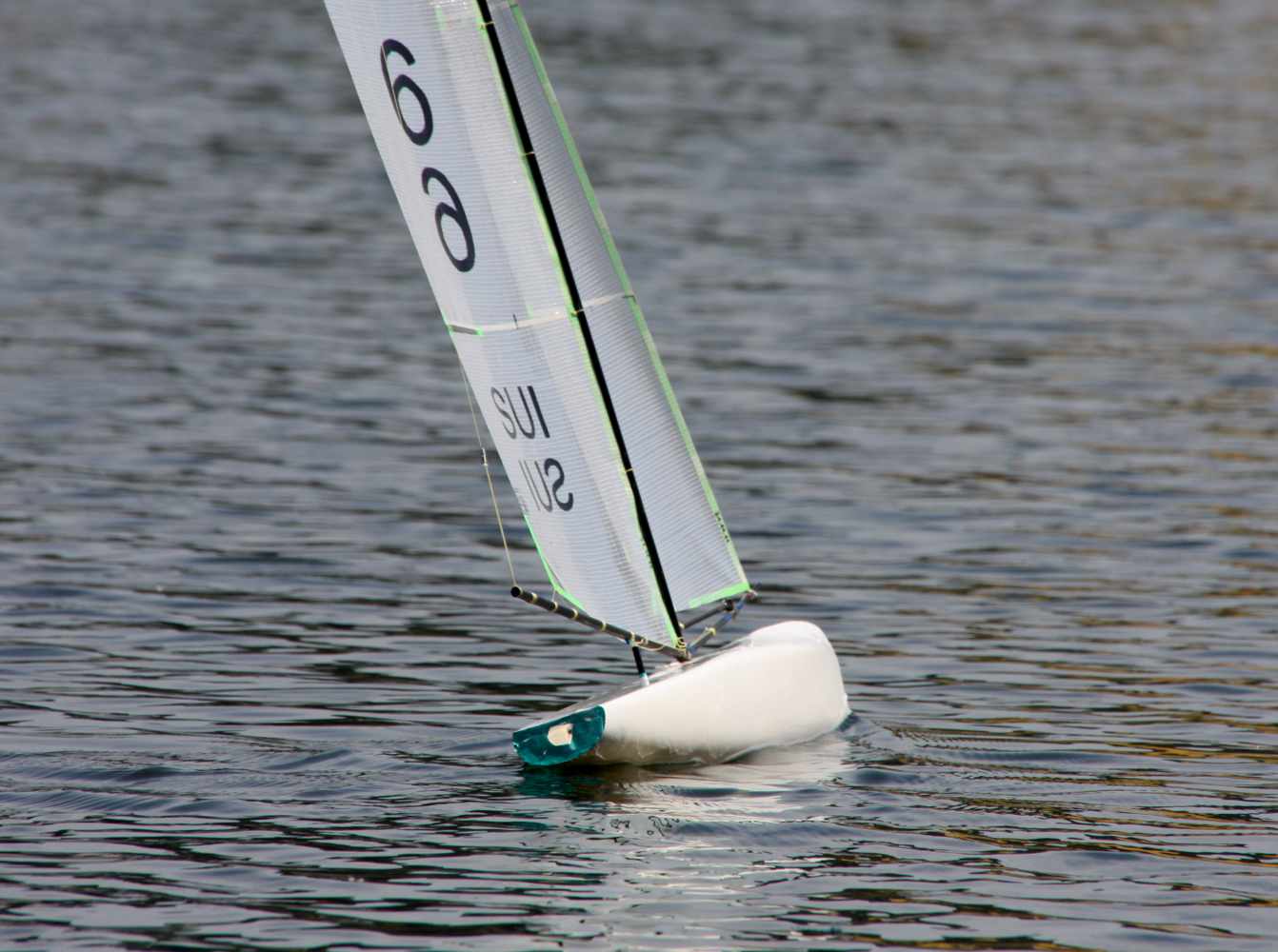

Beitrag: #40Beitragvon Newnip » 18.06.2012, 14:57
Hallo Forum
Heute war Jungfernfahrt der slim_65!
Der Wind war Schwach, einige Böen bescherten jedoch guten Wind.
Die Kiel und Mastpositionen des Bootes scheinen zu stimmen.
Die slim_65 läuft ausgeglichen und schnell auf allen Kursen.
Den Speedvergleich mit der newnip brauchte sie bei den herrschenden
Bedingungen nicht zu scheuen.
Ausführlichere Testschläge mit verschiedenen Riggs und Finnen folgen!
Liebe Grüsse
Tobi
