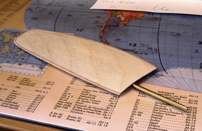

Diese Woche war Rumpfschleifen, Kielschwert- und Ruderbau.
Schwert und Ruder sind aus 1mm Sperrholz entstanden. Als Holm dient im Schwert ein 4mm Messingrohr mit M3 Innengewinde an den Enden. Das Ruder hat eine 3mm Messingwelle. Morgen kommt noch eine Lage Glasgewebe drauf.
Im hiesigen Baumarkt gibt es nur noch Acryl-Buntlack auf Wasserbasis. Da ich wegen einer kleinen Büchse Lack nicht erst online bestellen will, habe ich 300ml "Alpina-weiß für Fenster und Türen" mitgenommen.
https://alpina-farben.de/produkt/alpina-weisslack-fuer-fenster-tueren/ Laut Hersteller ist der Lack langzeit-witterungsbeständig. Als Test habe ich vor drei Tagen ein Stückchen PVC damit lackiert. Die eine Hälfte wurde mit 240er angeschliffen, die andere Hälfte nur mit Benzin gereingt. Die Farbe verläuft sehr gut und hat eine hervorragende Deckkraft. Nach 24 Stunden konnte der Lack mit dem Fingernagel auch mit Gewalt nicht beschädigt werden. Heute lag die Probe für 5 Stunden im Wasser und auch das änderte nichts an dem Ergebnis. Nach dem Motto: "Versuch macht kluch" will ich es mit dem Lack mal versuchen. Mehr als schiefgehen kann's ja nicht ;)

das sieht ja bis jetzt alles sehr gut aus. Ich bin mal gespannt, wie sich die Schwertfinne aus Sperrholz später bewährt. Rohr mit Innengewinde ist schon mal vermerkt für später. Darauf kam ich auch noch nicht. :-)

Ich hoffe, daß das mit dem Schwert gut geht. Werde es erst mit Epoxy vorstreichen und danach eine Schicht Gewebe auflegen - ist vielleicht sicherer. Das Messingrohr ist 4,0 x 2,2mm, also kein übliches, es stammt aus alten Gasarmaturen. Falls Du das probieren willst, laß es mich wissen, habe einigen Vorrat davon. Die Gewinde zu schneiden wäre auf der Drehma auch kein Hexenwerk.

Ein Hohlprofil ist ja von Hause aus sehr steif und verwindungsfest, auch ohne durchgehenden Holm. Das Messingrohr war gerade vorhanden und darum habe ich es genommen. Das Rohr hat ein Innenmaß von 2,2mm, das ist für M3 zu wenig, man muß in jedem Fall auf 2,5 aufbohren. Ohne Drehma nicht so ganz einfach, zumal die Legierung ziemlich zäh ist. Ich meinte gestern, daß ich Dir das bei Bedarf gerne fertig machen kann, nur die Länge wäre zu vereinbaren.
Habe Schwert und Ruder gestern mit Epoxy vorgestrichen, das Schwert wiegt jetzt 62g (350 x 45mm).

Ein Aluschwert von Hand selbst zu profilieren, stelle ich mir mühsam vor und entsprechende Maschinen fehlen mir leider. Denkbar wäre, aus dünnem Alublech ein Hohlprofil herzustellen aber das wäre vermutlich schnell verbeult. Epoxy oder Carbon eignen sicher sicher besser oder eben Sperrholz, wobei die 1mm Stärke recht reichlich bemessen ist, dünner wäre mit Sicherheit noch besser.

Ja klar Hartmut, Carbon ist sicher das beste Material dafür, keine Frage. Ich versuche immer, möglichst mit dem auszukommen, was vorrätig- oder günstig zu beschaffen ist. An Material hat sich über die Jahrzehnte einiges angesammelt, ich bin immer froh, wenn der Haufen was kleiner wird :lol:
Das Sperrholzschwert ist sehr steif, habe es gestern noch mit einer Lage Glasgewebe überzogen. Ich würde sogar behaupten, daß es einem Alu Vollprofil in diesem Punkt ebenbürtig ist.
