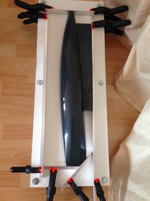

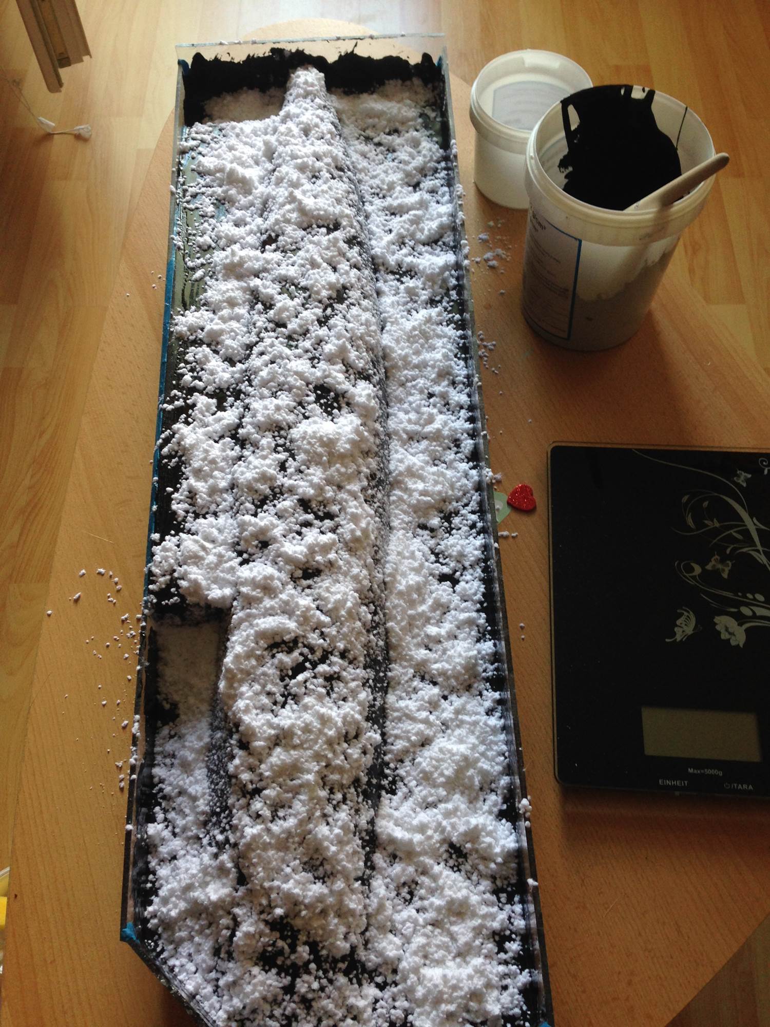

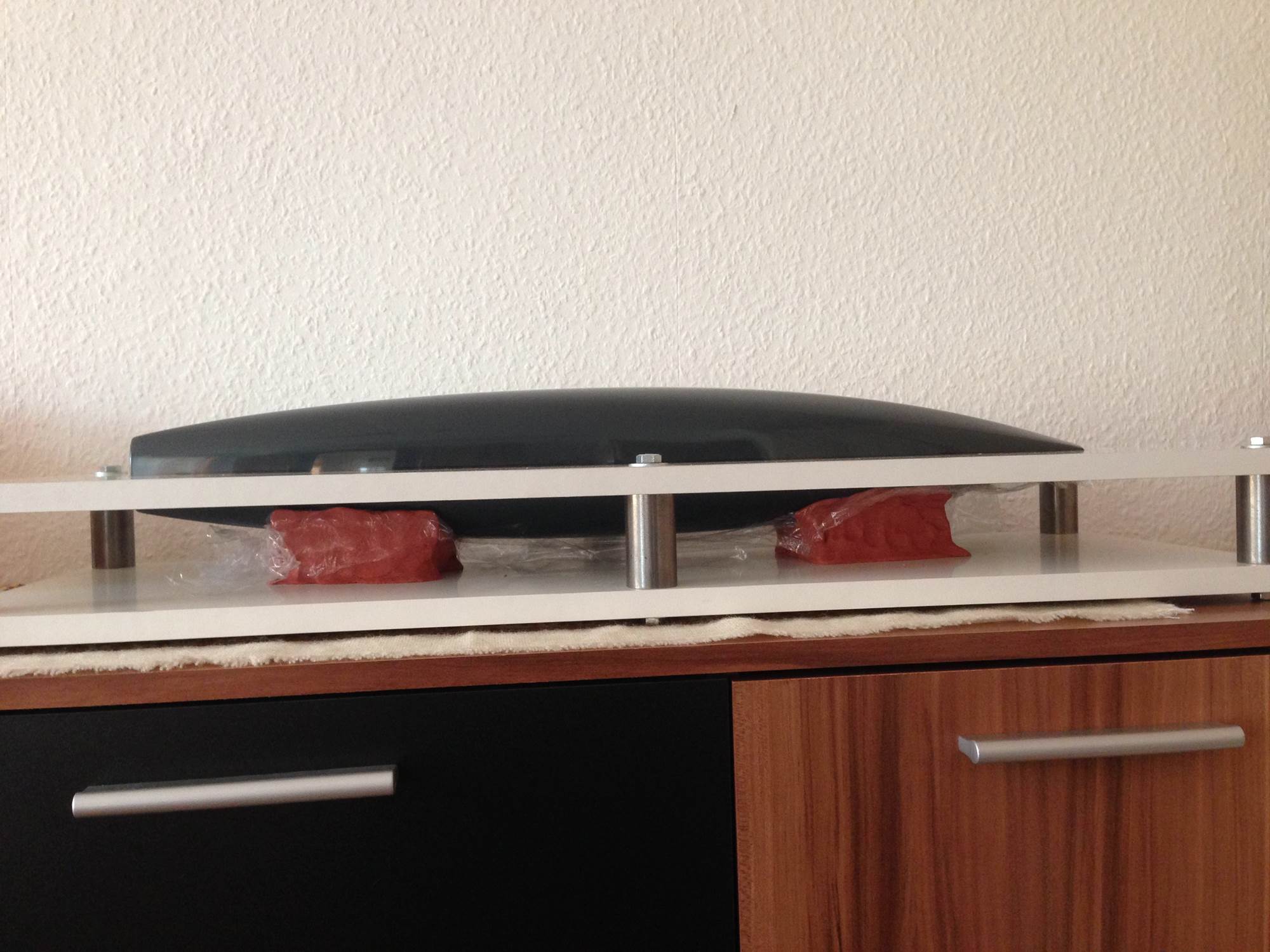

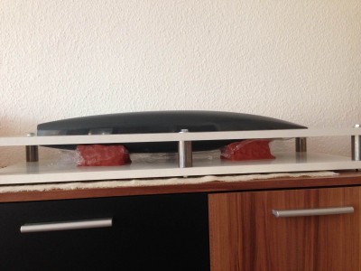

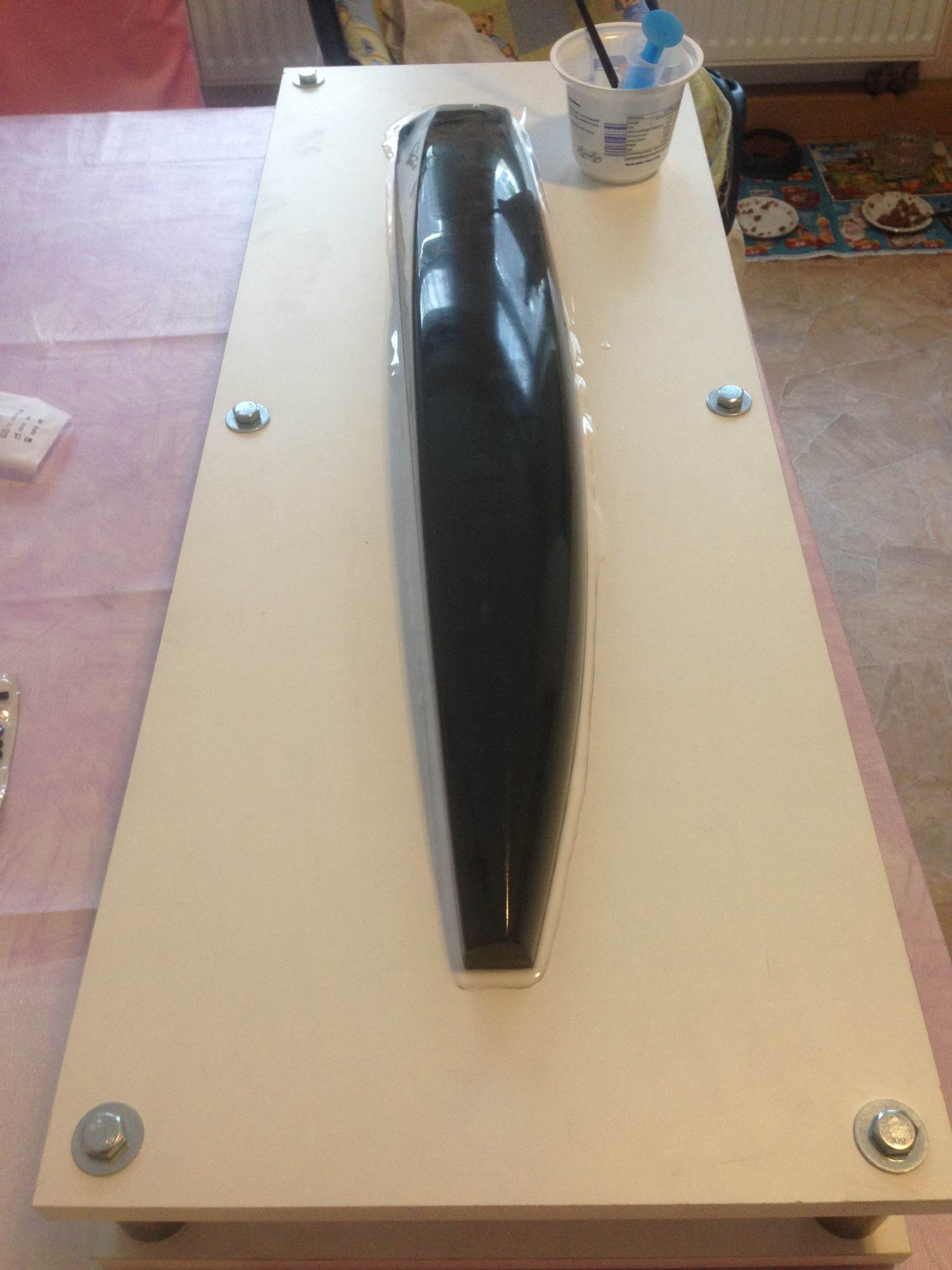

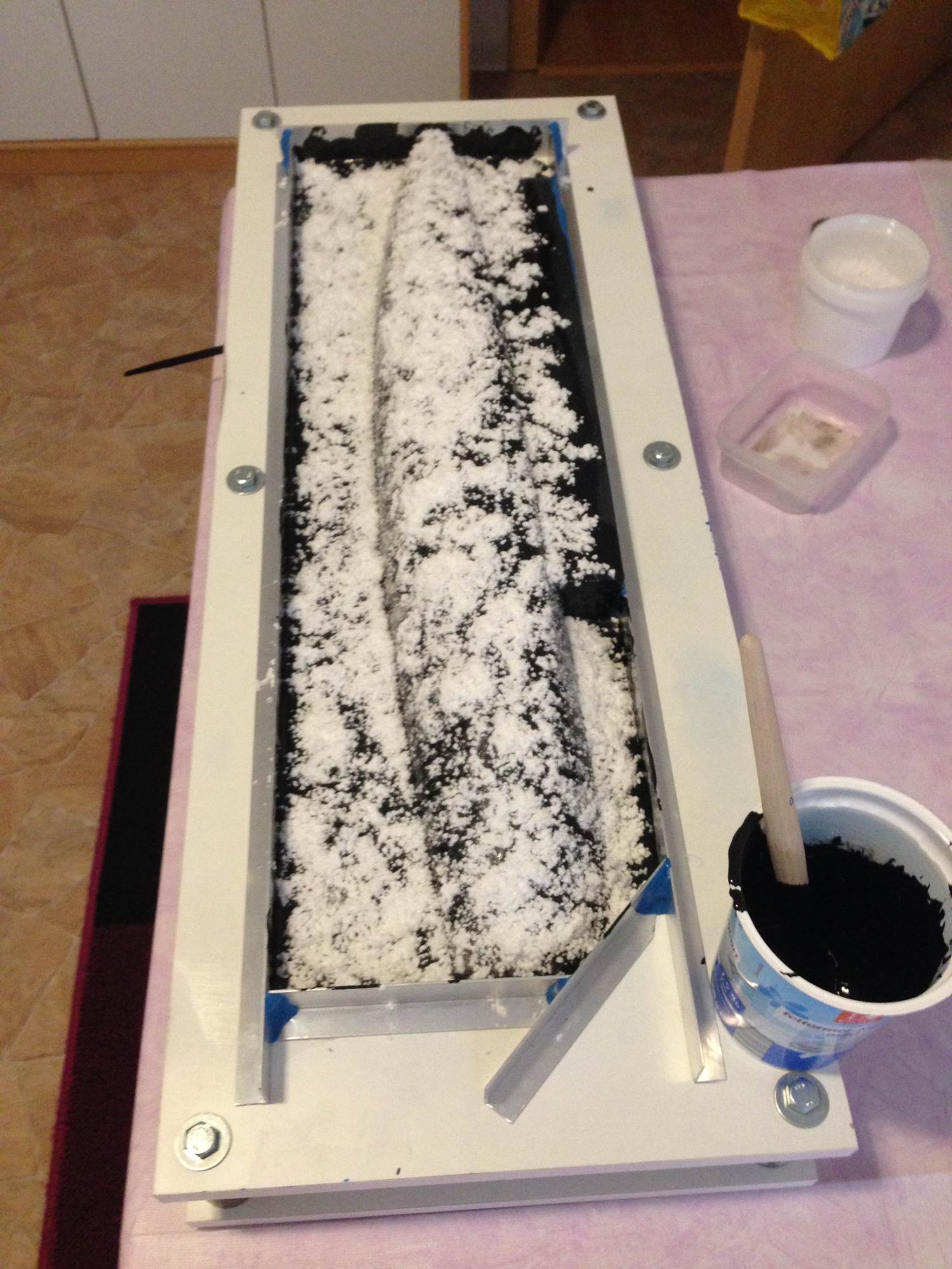

Nachdem nun alle Pakete eingetroffen sind, habe ich auch direkt losgelegt!
Bilder sagen mehr als 1000 Worte ;)
Urmodell ausgerichtet und die Modelliermasse härtet aus
Mit dem Harz-Microballongemisch die Fuge ausgefüllt
Den "Formblock" eingesetzt und die Winkel rundherum angepasst
Alles fertig für meine Erste Form ;-)
Und los gehts!!!
Fertig!! ;-)
Entformen funktionierte Kinderleicht ;-)
Das war der Wertegang in den letzten Tagen / Wochen im "Zeitraffer" ;)
Für das erste Mal bin ich recht zufrieden, obwohl noch viel Potenzial nach oben vorhanden ist! Mir sind ein paar Kleinigkeiten aufgefallen, die ich das nächste Mal doch anders machen werde...
Die Idee mit der Modelliermasse hat gut funktioniert, nur brauchte die Masse länger zum aushärten als beschrieben :( :( unnötige Wartezeit...
Die Harz-Microballon Aktion an der Trennfuge war ein voller Erfolg!!! Super Kante ist dabei herausgekommen. Da ich an der selben Form ja auch Kanten mit Modelliermasse gebildet habe, hatte ich den perfekten Vergleich und bin überrascht. :D
Das Urmodell ist unbeschadet herausgekommen bzw ging die Form leichter vom Urmodell ab, als das Urmodell aus dem Trennbrett wollte ;) Ist schon sehr passgenau die Sache mit dem Harz-Microballongemisch ;)

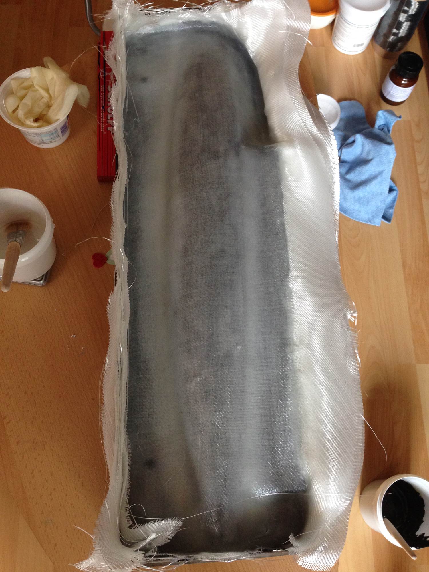

Beim Aufbau der Form habe ich mich voll und ganz auf meine Vereinskollegen verlassen:
- Harz-Baumwollflocken für die Kanten und so
- 80g / 163g / 4x 280g / 163g / 80g .... fertig ;)
Als "Passstift" dienten mir zwei Kugeln mit einem exakten Durchmesser von 12,71mm ;)
Ich empfand die Methode einfacher, als Passtifte... wenn die nicht 100% gerade sitzen geht die Form später schwerer auf... da ich nun mal alles auf dem "Küchentisch" machen muss und so perfekt eben nicht mit dem Akkuschrauber bohren kann kamen mir die Kugeln gerade richtig :D :D :D
Nun sieht man auch den Einsatzzweck für die "Formblöcke". Das war mit fräsen einfacher zu gestalten, da das Deck bis zum Heck hin auf beiden Seiten leicht abfällt...So brauchte ich nicht groß anpassen sondern setzte die Blöcke auf ihre Position und die passten einfach perfekt!

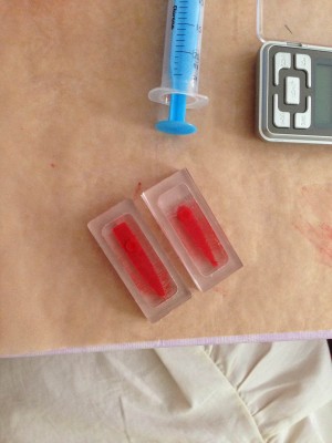

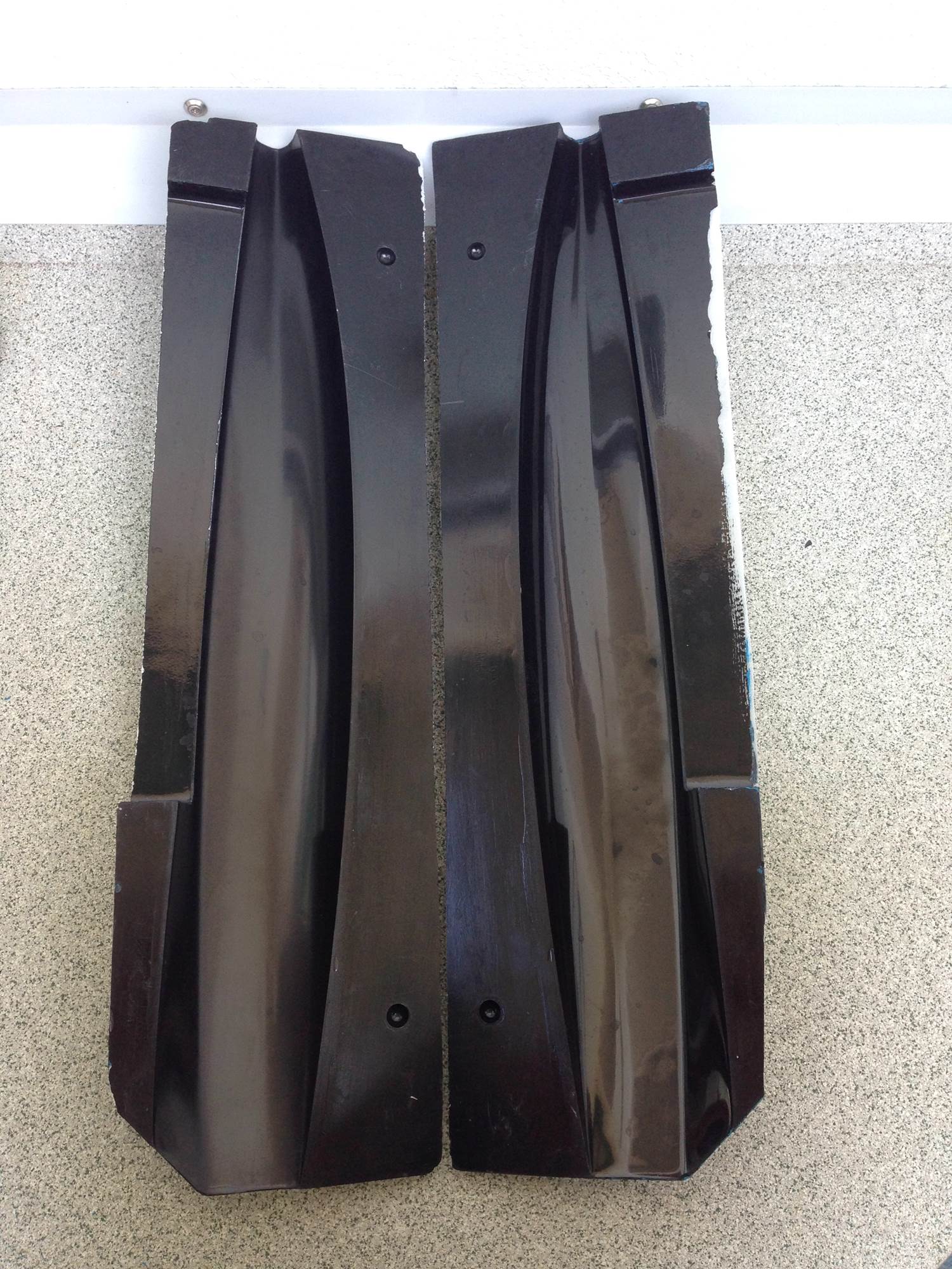

Die ersten Gießversuche für die Bumber sind natürlich auch schon gemacht worden ;) Allerdings ist mir das Silikon doch zu weich... kann mir bitte wer die optimale Shorehärte für Bumber verraten?!
die ersten Bumber in der Form ;-)
So das war es nun erstmal, was es zu berichten gab! Ich würde mich sehr über Anmerkungen und vor allem über weiterhin so geniale Tipps sehr freuen!! Vielen Dank überhaupt für das mitlesen / mitmachen!

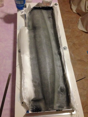

Beitrag: #44Beitragvon Donk » 24.07.2015, 18:28
Hallo zusammen!

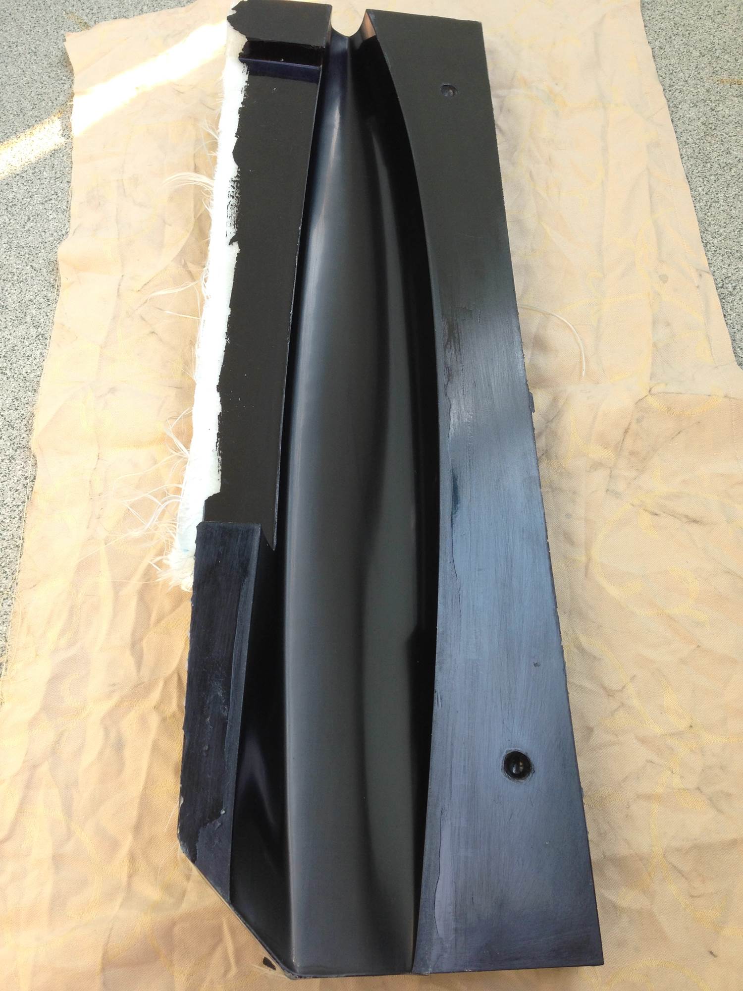

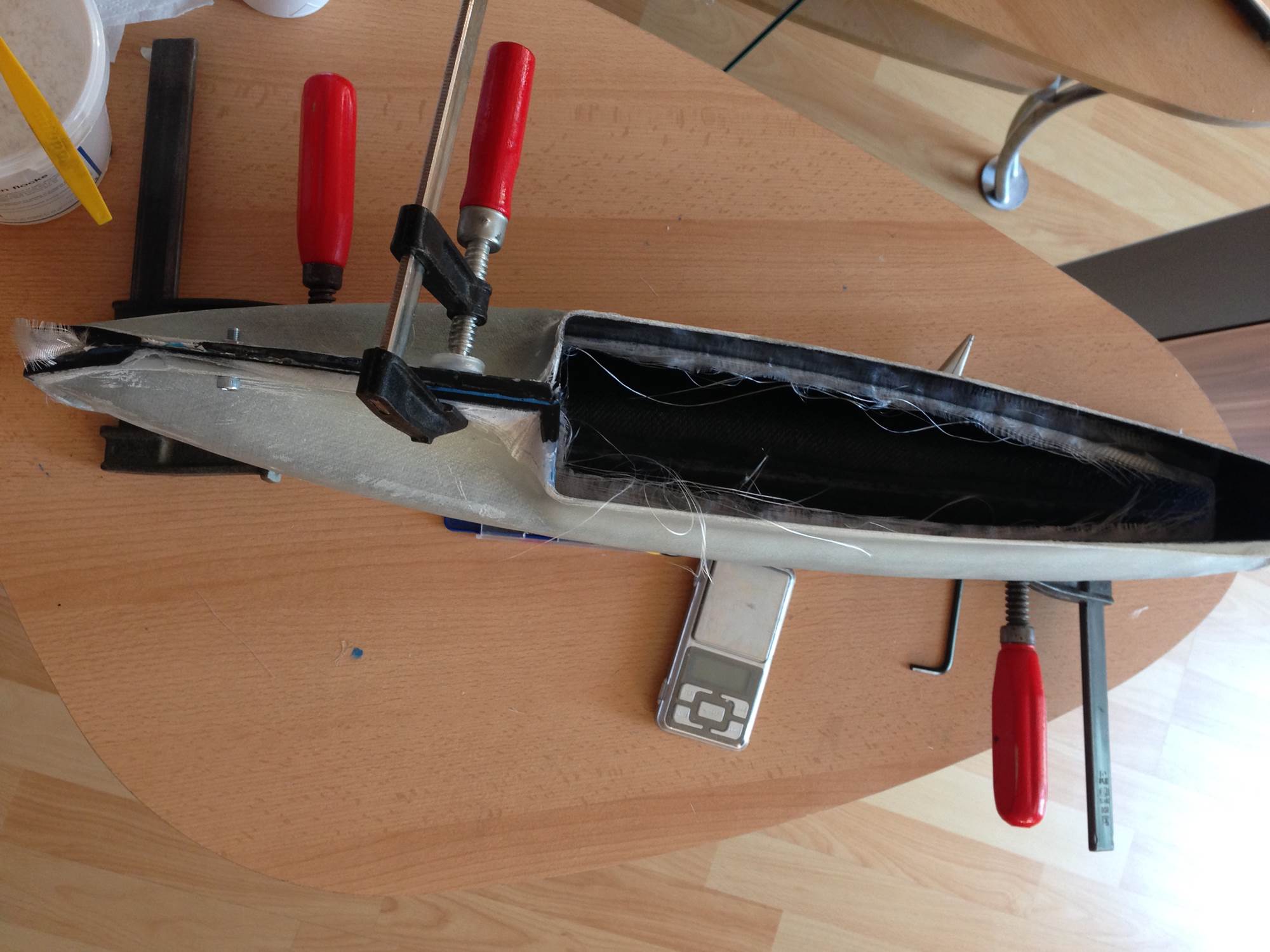

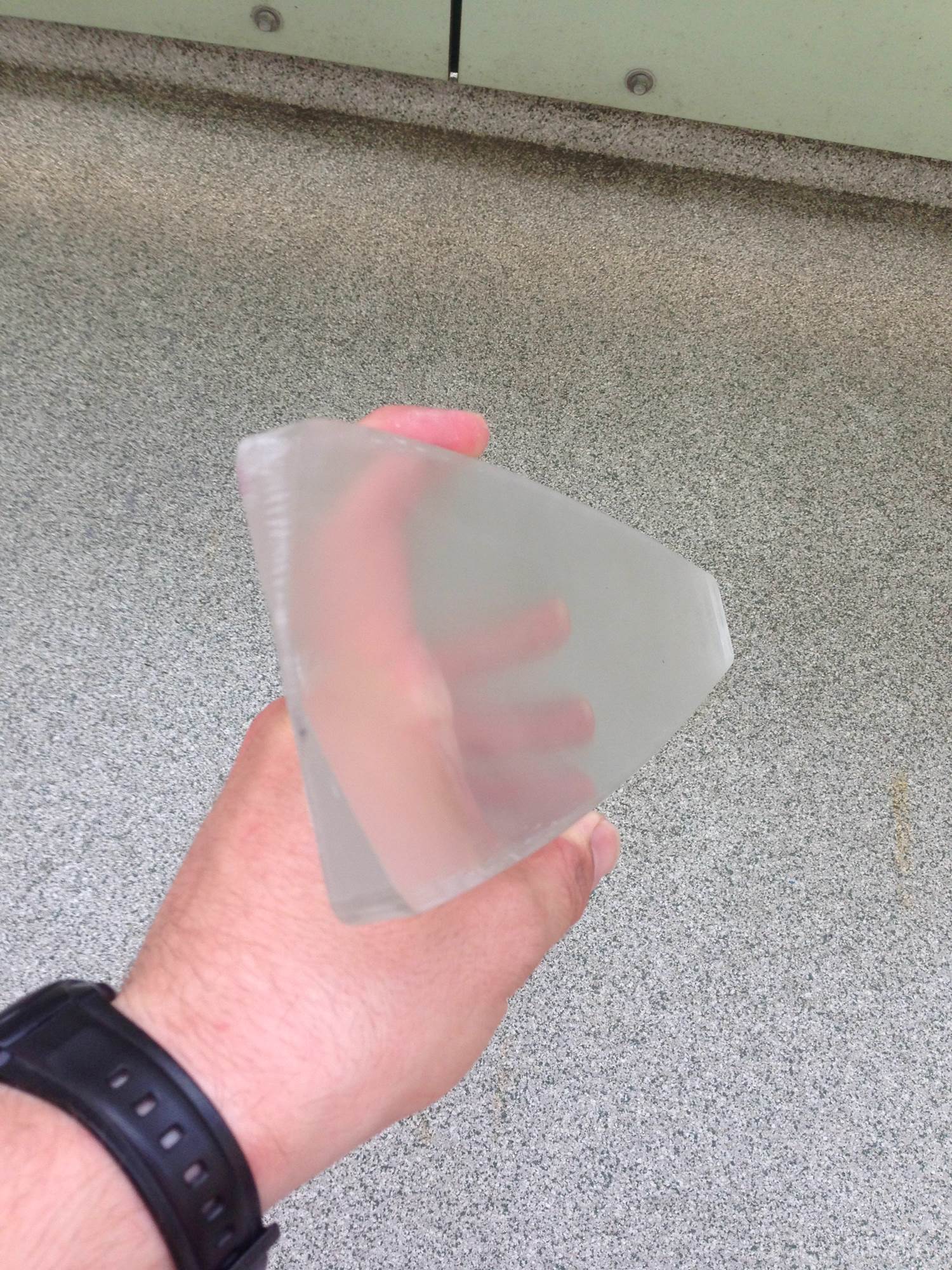

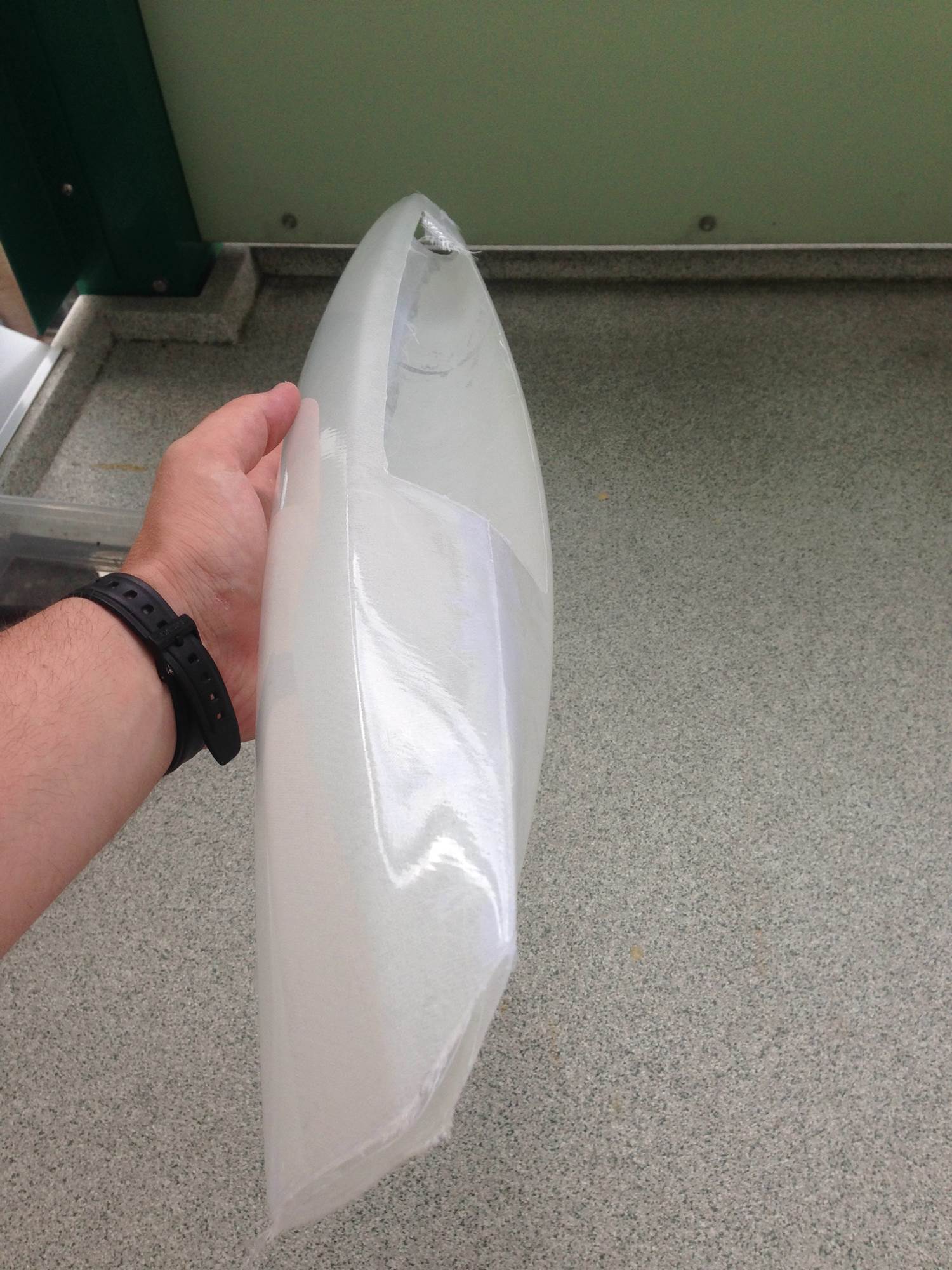

Jetzt gibt es wieder etwas zu berichten! Der erste Rumpf ist fertig :D
Wie es dazu gekommen ist seht ihr wieder in einem "Schnelldurchlauf" anhand meiner jetzt folgenden Bilder ;)

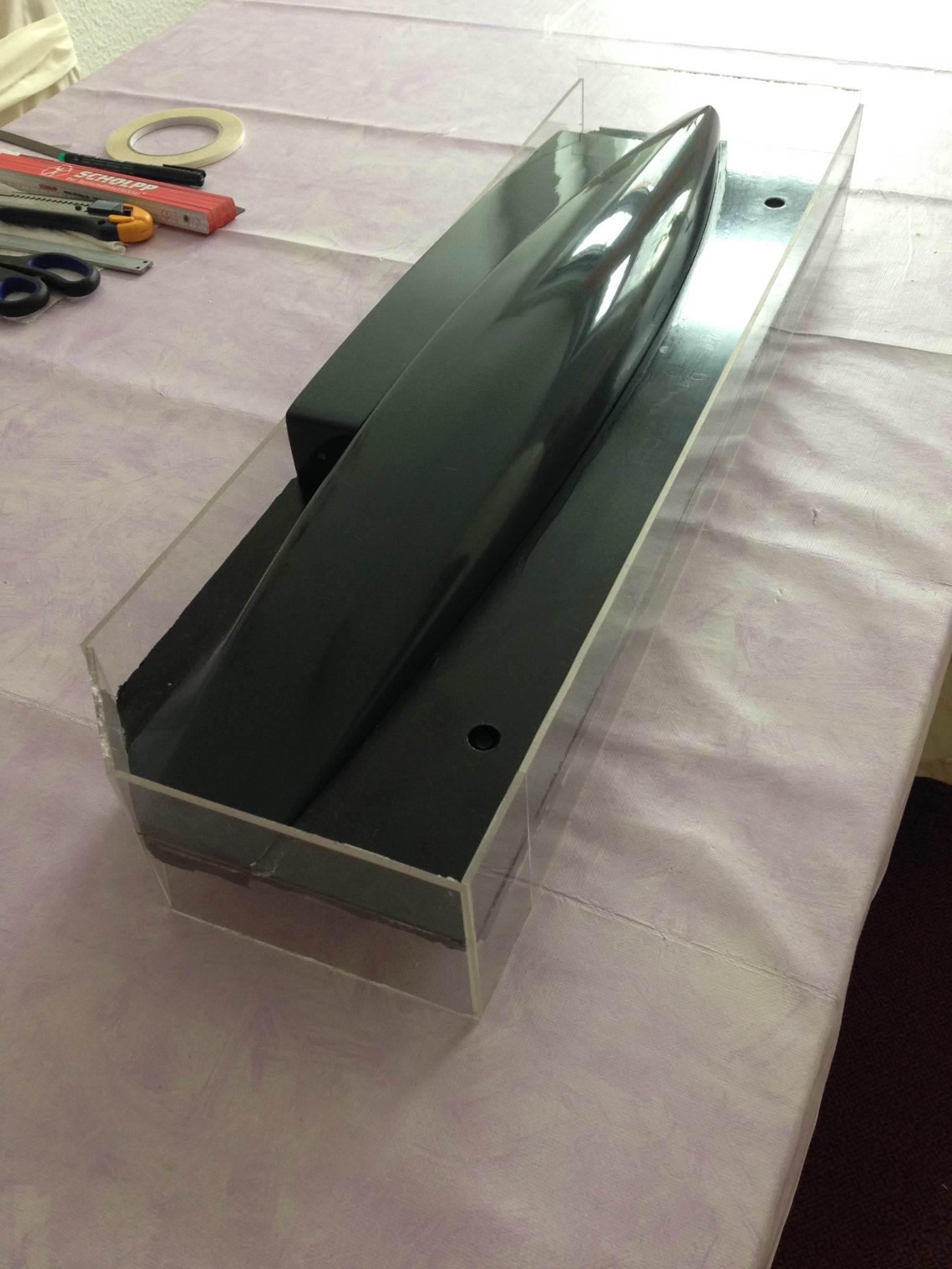

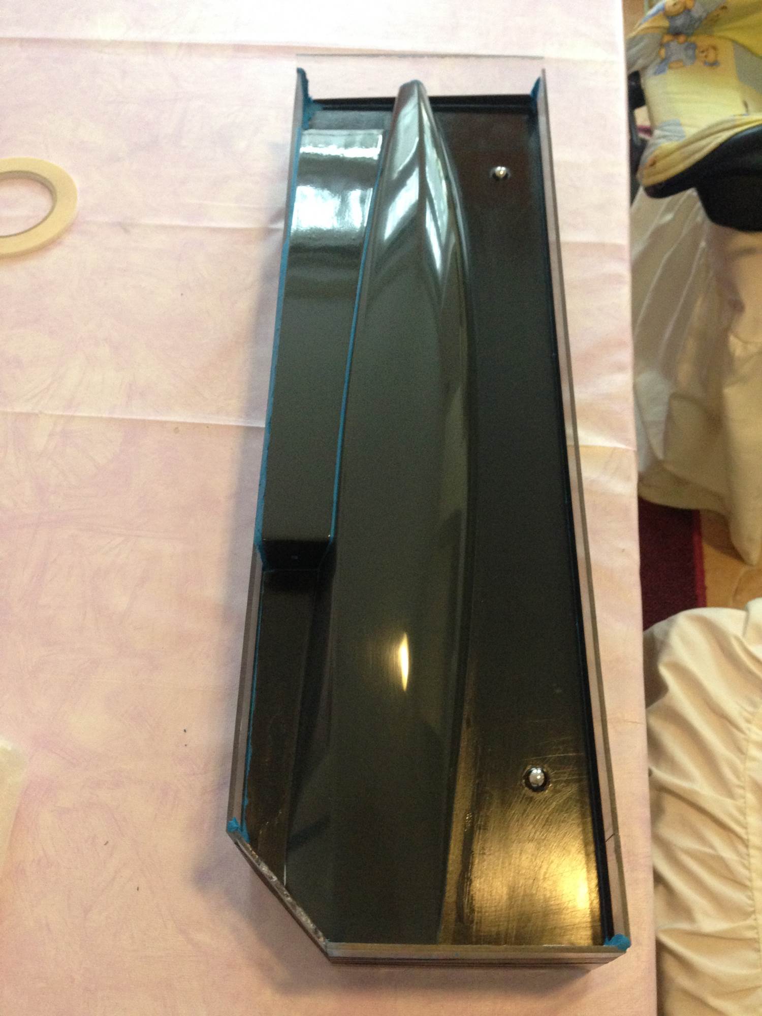

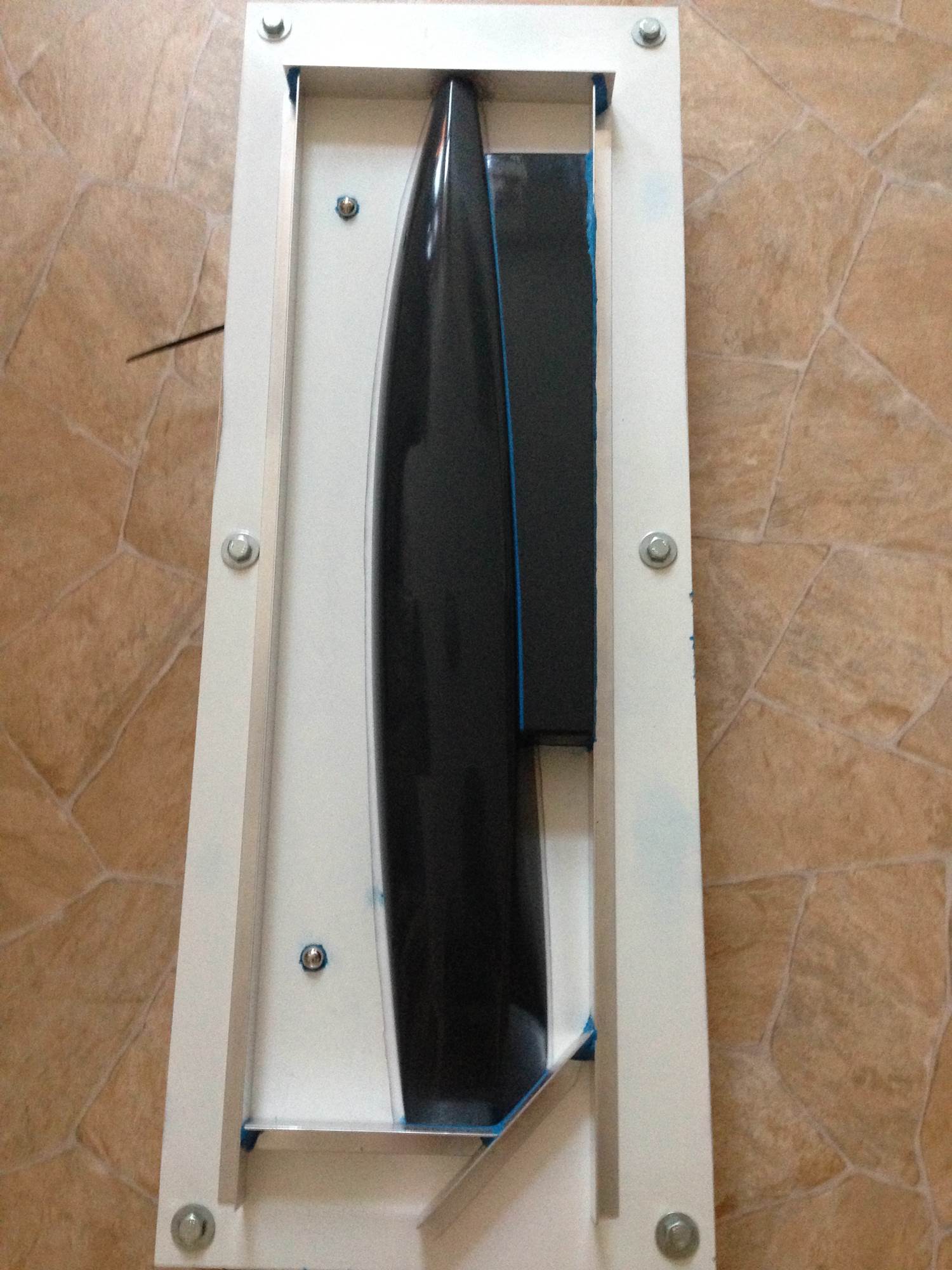

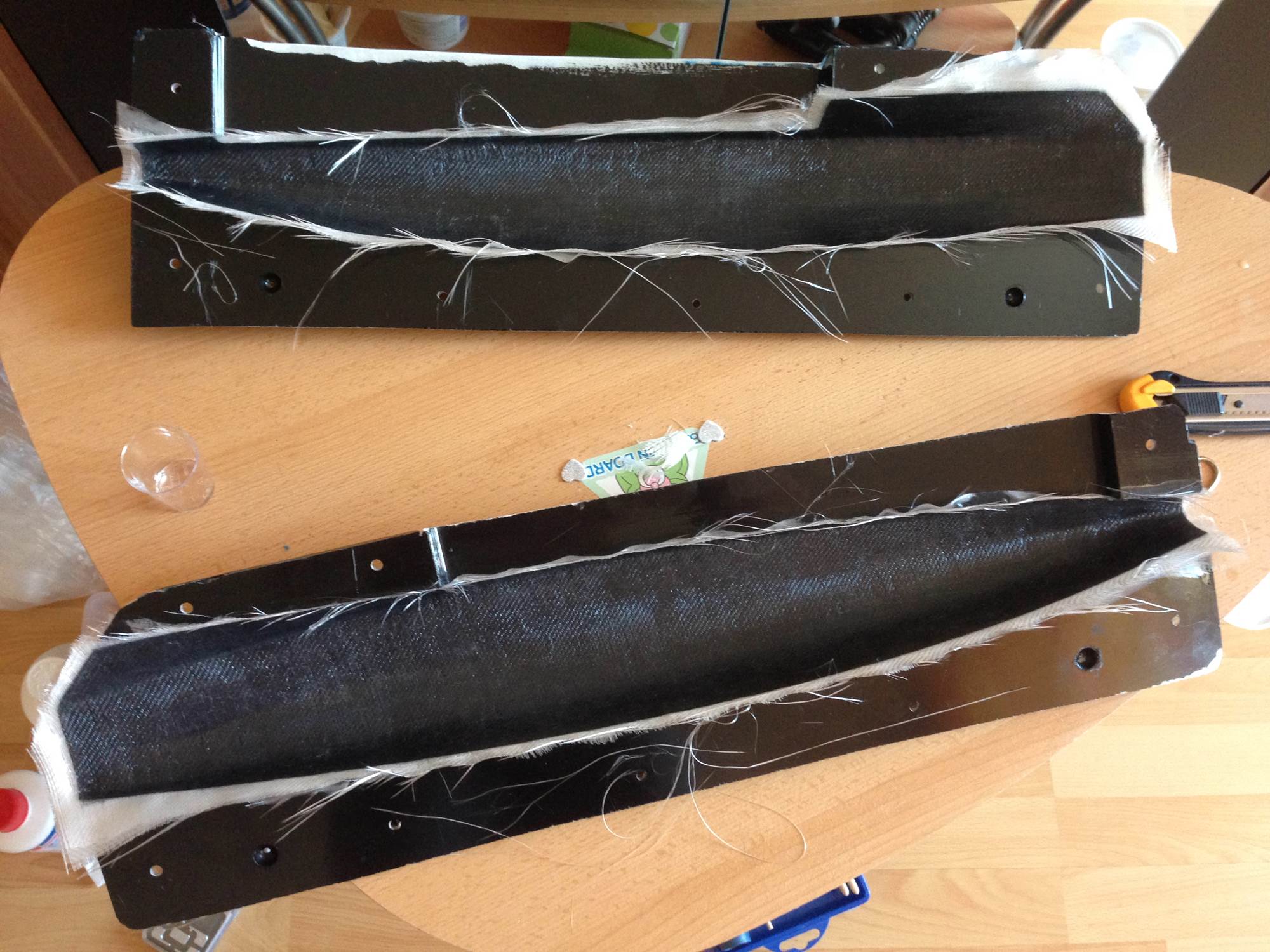

Formhälfte 1 mit Plexiglas "umbaut"
Alles mit Modelliermasse vorbereitet und anschließend getrennt
Formbauharz und Baumwollflocken
Die selbe Anzahl an Gewebelagen wie schon bei Hälfte 1
FERTIG!!!! ;-)
Die Gewebelagen sind im Rumpf ;-)
Formhälften beim zusammenkleben und aushärten

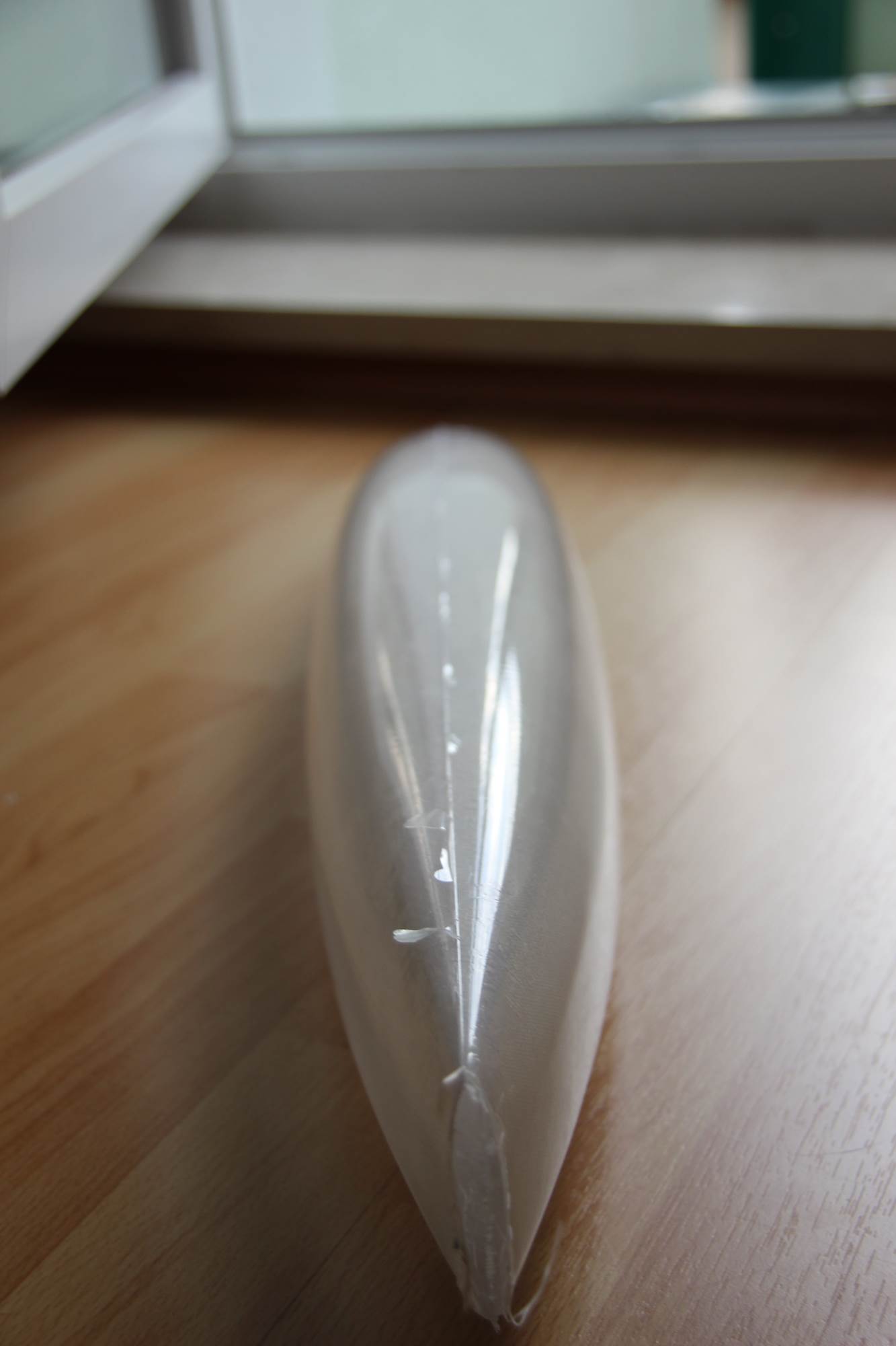

TATA!!!! Rumpf Nr. 1

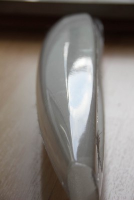

Ich bin mit dem Rumpf noch nicht ganz zufrieden... Mir sind doch einige kleinere Fehler passiert oder Missgeschicke... Angefangen bei einer Durchreaktion vom Harz im Becher...und noch andere Kleinigkeiten... :motz:
Das war mal richtig richtig heiß in der Hand auf einmal... :o :o :o
Learning by doing!!! Sag ich nur!
Kurze Daten zum Rumpf: Gewicht 95g :oops:
3 Lagen Gewebe (25g / 80g / 80g) er ist dabei sehr stabil geworden :D könnte auch an der Harzmenge liegen :oops:
Das große Loch wird natürlich mit einem Deck verschlossen 8-) Da ich von der Folie als Rumpfverschluss etwas weg möchte dachte ich an ein ganzes Decksstück, wo man anschließend einen Deckelring oder eben nur Ausschnitte für Folie einbringen kann. Durch die abfallenden Deckslinien kann man nicht einfach ein gerades Stück Laminat oder eine Platte Sandwichlaminat drauflegen und somit musste eine Form her. Dank Dirk war das wieder in super guter Qualität und schnell erledigt :gold:

Sind das nicht schöne Linien?!
Das macht richtig Lust aufs Segeln!!! Darauf kommt es doch bei uns an!! Oder nicht?! 8-) 8-) 8-)
Heckansicht
Unterwasserschiff

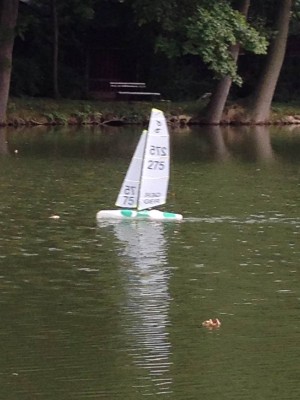

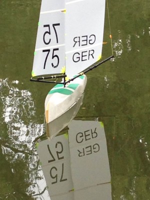

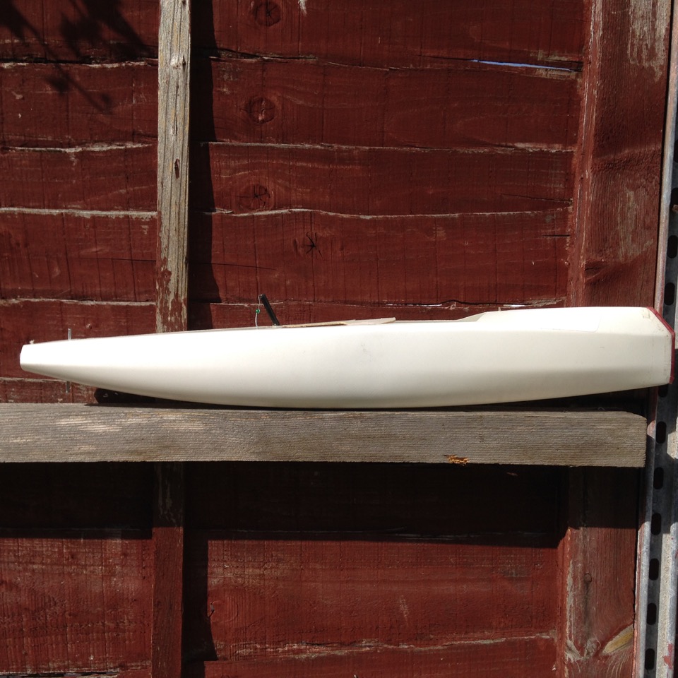

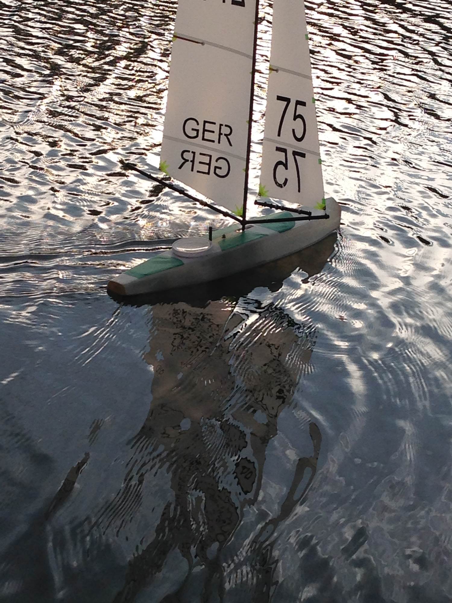

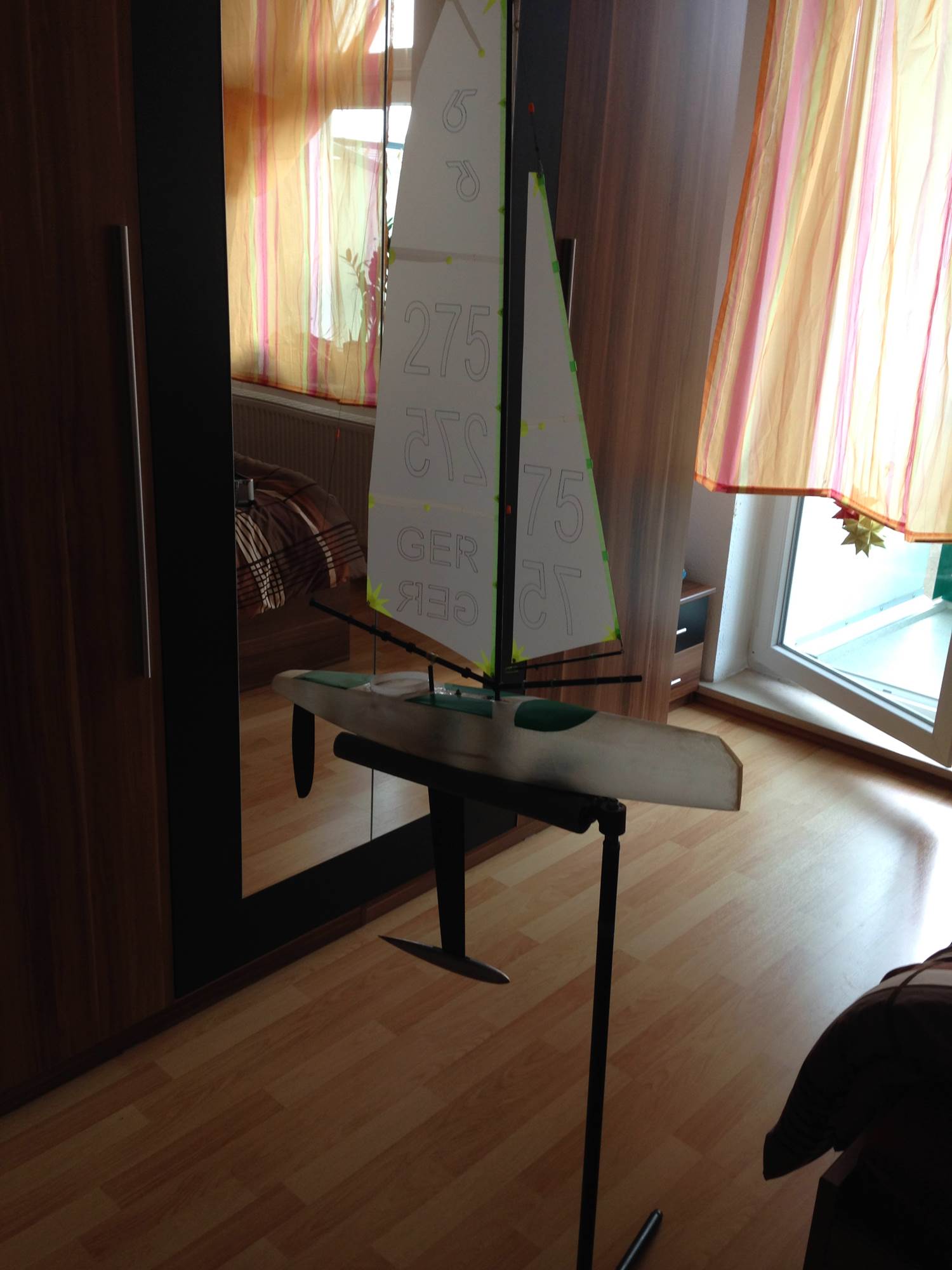

Ja lange hat es gedauert... aber Heute hat die Nuraghe_65 ihre Jungfernfahrt überstanden! Und ich habe sie mit sehr sehr großer Begeisterung durchführen können!! 8-) 8-)
Segelposition hat auf Anhieb gepasst! Ich hab einfach die selbe Position wie bei meiner Slim_65 genommen und so die ersten Schläge mit der Nuraghe_65 gemacht!
Ich habe immer noch ein "Dauergrinsen" im Gesicht! :D :D :D :D :D
Speed sehr gut! Luv oder Lee Gierigkeit habe ich nicht einen Hauch gehabt... war von da her fast ein bisschen langweilig ;) Das Ding "rennt" wie auf Schienen! :D
Jetzt muss ich die Nuraghe_65 mal gegen meine Slim_65 oder eben gegen andere Boote fahren lassen um Unterschiede festzustellen... Wenn man allein auf dem Wasser ist, ist man ja bekanntlich immer der "schnellste" :lol:

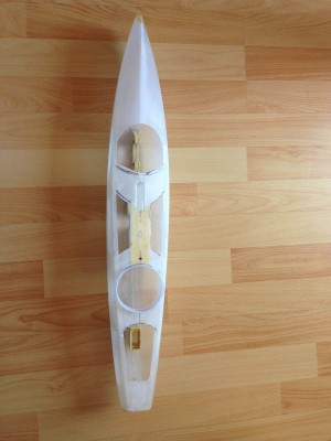

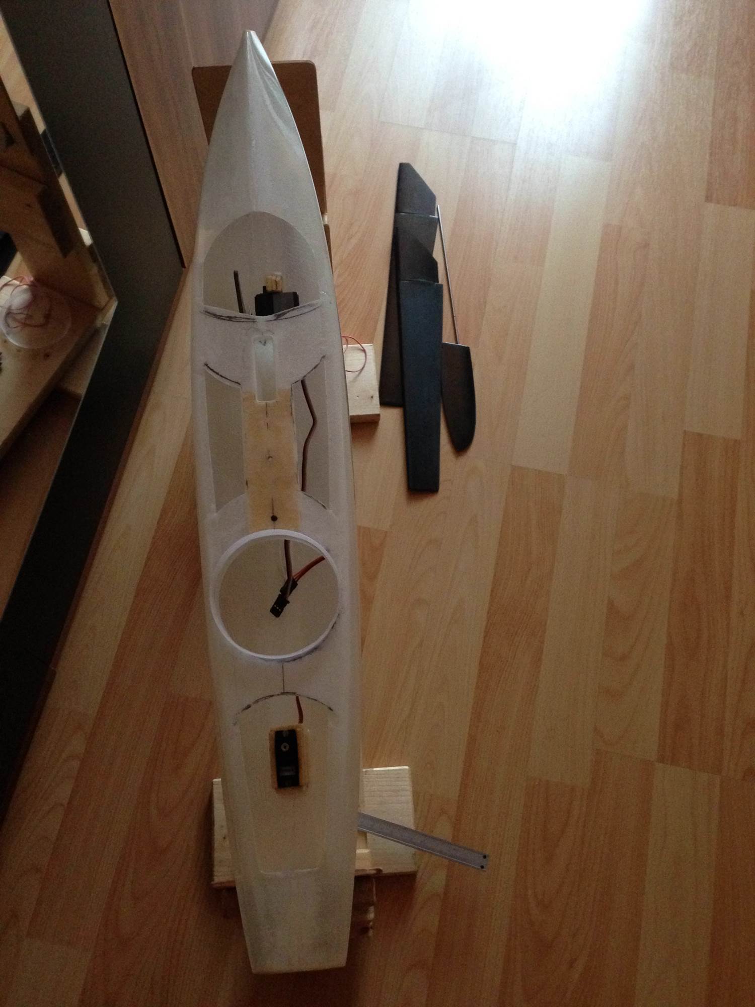

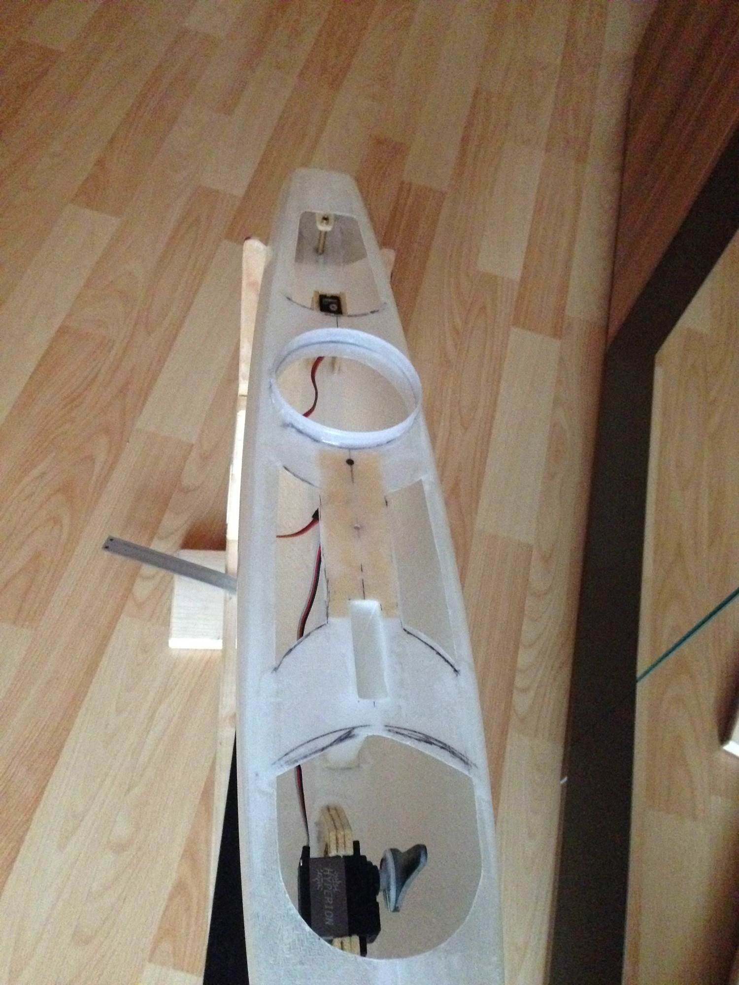

Innenausbau ist vorwiegend mit Airex vorgenommen worden und die Servobefestigungen sind mit dem System "Kabelbinder" gemacht. Das Deck habe ich mit Airex verstärkt, denn da wirken ja schon einige Kräfte...
Segelservo ist ein HV von Hyperion mit auf 180° programmierten Stellweg und das Ruderservo ist ein HV Servo von Derkum. Die Schot geht direkt ohne Rolle oder sonstigen Sachen an den Großbaum.
Ruderblatt, Kielfinne, Zugangsdeckel, Masttasche und Kieltasche sind Eigenanfertigungen. Das Blei ist hier ein 650g von Manfred. Für Tests habe ich noch einen Kiel mit 700g Blei bestückt ;)
Gesamtgewicht ist nicht ganz nach meinen Vorstellungen... komplett Segelklar mit eben allem drum und dran komme ich genau auf 1040g :( "Eigentlich" wollte ich <1000g landen... da muss ich nochmal genau nachsehen, wo ich da noch sparen kann ohne das die Stabilität leidet...

Lack muss auch noch drauf... das bringt leider nochmal Gewicht mit sich... jetzt für den Anfang segel ich mal ohne Lack. Der Bumber wird auch noch montiert... liegt schon hier bereit ;)
Der Rumpf war bis auf 2 kleine Stellen in der Trennnaht dicht :D :D Das hätte ich so nicht erwartet! Aber durch die vielen Tipps ist dies möglich! Vielen Dank dafür nochmal!!!

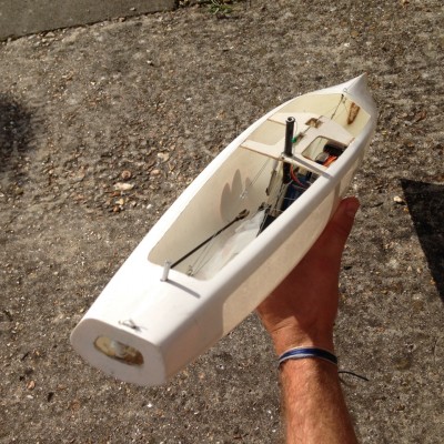

Heute hatte meine Nuraghe_65 Jungfernfahrt. Bei dieser Gelegenheit möchte ich gerne dem Andreas Ebert für seinen grossen Enthusiasmus und die vielen in den Formenbau und Rumpfbau der Nuraghe investierten Stunden danken. Weiteren Dank an Peter Gernert, dessen Carbonfinne bei dem Boot zum Einsatz kommt. Vielen Dank auch an Kasper Schlegel für die unzähligen Diskussionen rund ums Thema Rg 65.
Zur Nuraghe:
Gewicht Segelklar: 1040 g
Gewicht Blei: 700 g
Span Kiel: 350 mm
Beide Servos sind direkt an der Kiel/Masttasche befestigt. Hierzu dienen Schnüre die im Heck des Bootes über Klemmschieber gespannt werden. Die Schotführung ist für ein Konventionelles Rig ausgelegt. Das Fockschot ist jedoch mangels Konventionellem Rig nicht angeschlossen.
Mit dem ersten Test bin ich sehr zu frieden. Obwohl wenig Wind da war lief das Boot so gut wie von den Vorgängern gewohnt, obwohl ein deutlich längerer und schwerer Kiel zum Einsatz kam. Ich bin sehr gespannt darauf das Boot gegen Konkurrenz und bei mehr Wind zu sehen.
Mit freundlichen Grüssen
Tobi
Nuraghe - Seitenansicht
Nuraghe - Struktur Innen
Nuraghe - Segelklar
Nuraghe - Erster Testschlag
