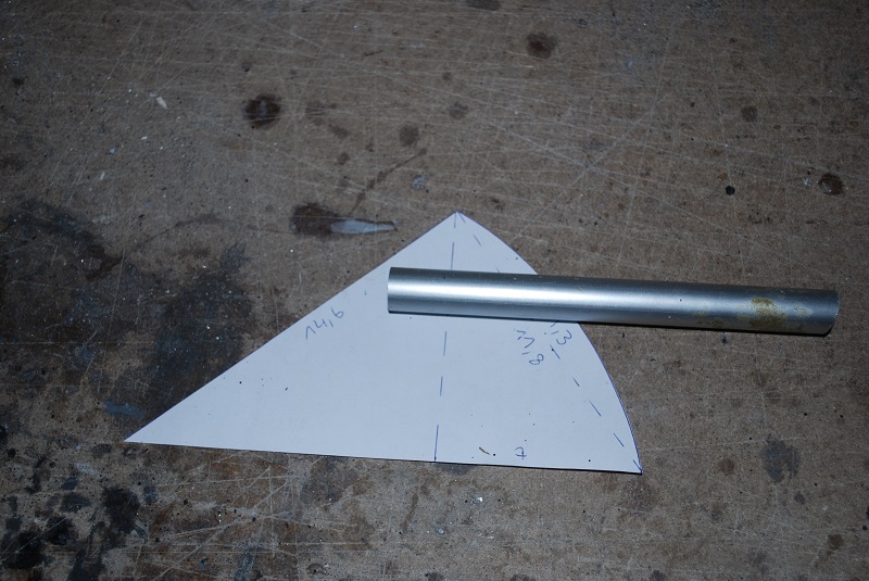

Finale Lösung wird mit Balast an der Finne sein. Ein Kompromiss den ich aber für bessere Segeleigenschaften gerne mache. Die Finne bleibt ja in seiner ursprünglichen Form erhalten.
Komme dann auf einen Tiefgang von ca. 13cm.
Was das Einsetzten schon wieder erleichtert und auch neue Möglichkeiten zum segeln eröffnet.
Wie z.B. in künstlichen Becken mit geringer Tiefe.

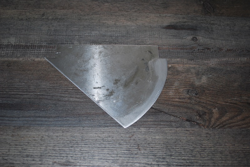

Unter den Gesichtspunkten der einfachen Beschaffung von Materialien wird die Finne aus 2mm Alu gebaut.
Aber auch Holz wäre hier natürlich möglich.
Als Balast wird ein 22mm Messing Vollrohr verwendet das an den Enden dann abgeschrägt wird.
Die Finne klebe ich direkt mit dem Rumpf. Das vereinfacht den Bau um einiges. Da die Anfertigung und der Einbau einer Kieltasche meiner Meinung nach das schwierigste ist.

Beitrag: #44Beitragvon ger529 » 27.08.2015, 19:54
Leider warte ich noch immer auf Gewebe und Harz.
Letzte Woche Montag bei EMC Vega bestellt und gleich bezahlt. Auf Mails bekommt man keine Antwort,
das ist ein Service!
Wenigstens ist das Metall da. Obwohl später bestellt!
Die Finne ist aus 2mm Alu gemacht. Lässt sich mit der Stichsäge leicht bearbeiten.
Fehlt nur noch die Aussparung für den Messingstab.

Beitrag: #45Beitragvon VeitHAM » 28.08.2015, 07:48
Fehlt nur noch die Aussparung für den Messingstab.... in der Alu-Finne ?!
Ich würde da eher einen Schlitz im Messingstab sehen; oder beides kombiniert.
Vor dem Verbinden von Stab und Finne muß ja noch die Lage auf der Wasserlinie
justiert werden.

Beitrag: #46Beitragvon ger529 » 29.08.2015, 13:23
Richtig Veit,
für die richtige Position muß ich natürlich noch warten bis die Finne unterm Rumpf hängt.
An eine Kombi aus Schlitz und Aussparung habe ich auch gedacht. Da die Verarbeitung vom Messing
aber deutlich schwieriger ist, mache ich nur die Aussparung. Das reicht von der Stabilität.

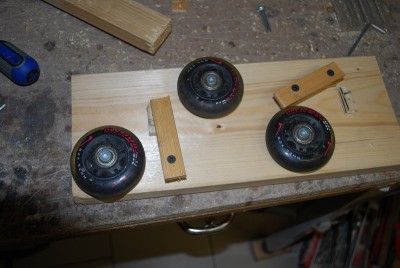

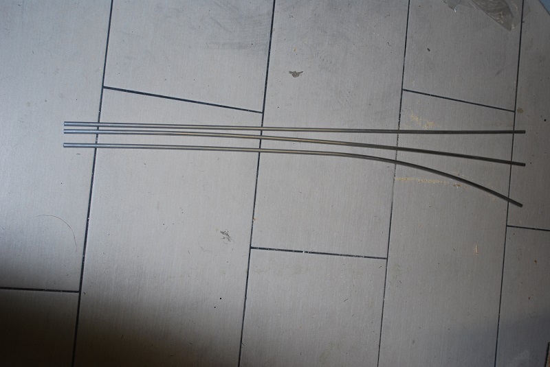

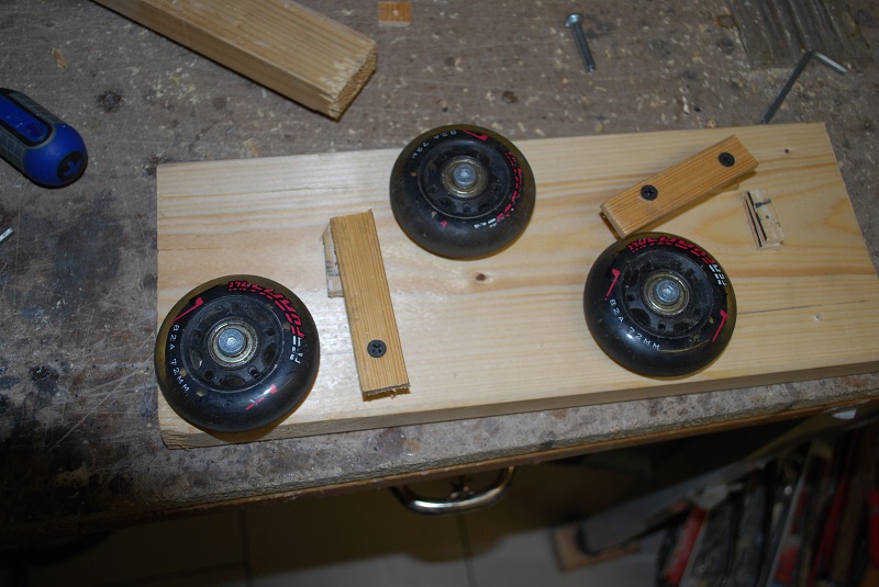

Beitrag: #47Beitragvon ger529 » 31.08.2015, 21:53
Da ich noch immer auf Gewebe und Harz warte, auch ein Anruf hat noch nicht zum Erfolg geführt,
habe ich inzwischen eine Vorrichtung zum biegen für die Masten gebaut.
Beiträge: 628

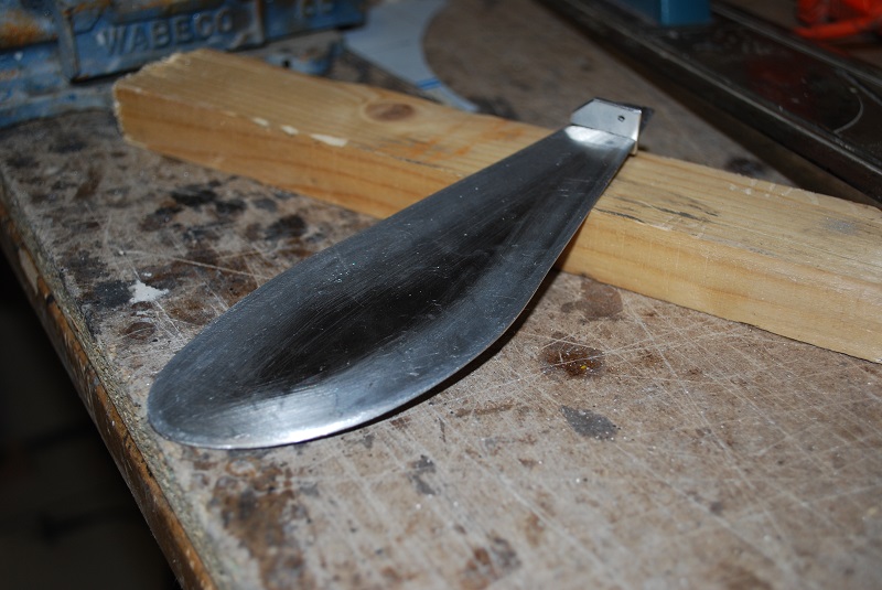

Heute habe ich das Ruder inkl. Gestängeaufnahme aus 2mm Alu gemacht. Da eh Gewicht nach hinten und unten muß braucht es auch hier keinen Leichtbau.
Das Ruder ist großzügig dimensioniert um es bei Bedarf kleiner machen zu können. Das geht schneller und einfacher als später die Kiel oder Mastposition zu ändern.

Beitrag: #49Beitragvon ger529 » 07.09.2015, 17:38
Die Vorrichtung zum Mast biegen mußte noch etwas justiert werden.
Der erste Versuch (Mast unten) war zuviel.
Der mittlere Mast mit der leichten Biegung dürfte passen.
Beiträge: 628

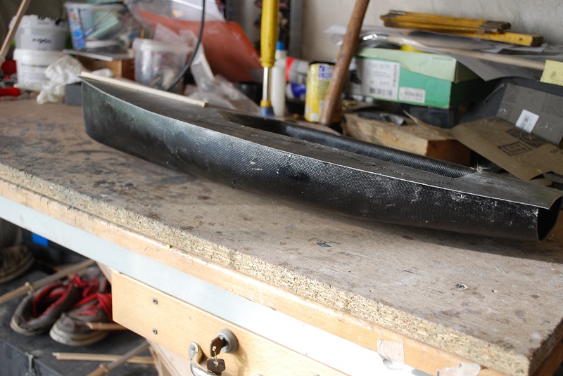

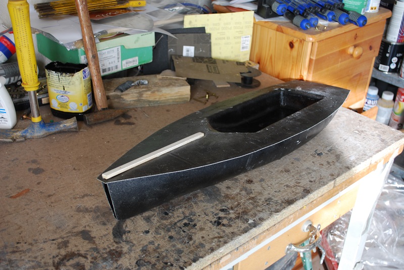

Beitrag: #50Beitragvon ger529 » 08.09.2015, 17:35
Nachdem ich mein Material wo anders bestellt habe geht es endlich mit dem Rumpf weiter.
Eigentlich könnte der erste Finn schon fertig sein!
Die Formen sind fertig und so konnte ich jetzt schauen wie es sich mit der Verdrängung verhält.
Eigentlich bin ich ja von mehr ausgegangen aber es sind 850g.Da hat der erste Wassertest mit dem Urmodell doch getäuscht. Macht aber nichts, so braucht es später kein Zusatzgewicht im Rumpf und das Kielgewicht kann ich auch klein halten. Gehe hier mal von 250 bis 350g aus.
