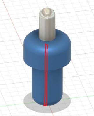

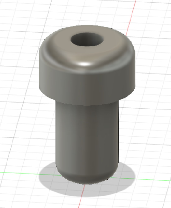

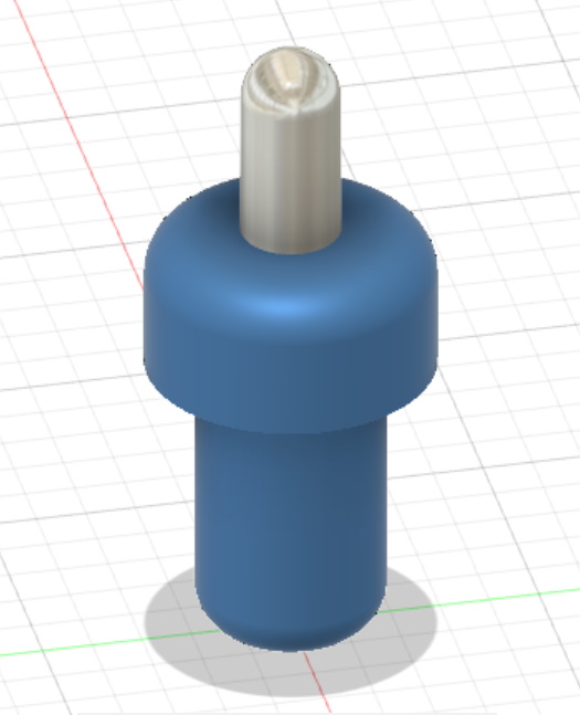

Ich hab jetzt mal darüber nachgedacht, wie ich denn das Ende des Mastfusses in den Löchern unten im Masttaschenboden solide lagern kann.
Extra Spitzen aus Metall drehen lassen erschien mir dann doch zu aufwändig. Hier also ein Ideechen für meinen 3D-Drucker.
Ich werde mir einfach einen kleinen Stopfen drucken, in den ein Metallstift aus 2 mm Alu-Rundstab geklebt wird. Dessen Spitze wird rund gefeilt/geschliffen. Der Stopfen kommt dann in das Exel-Rohr. Denke, es dürfte funktionieren. Ist wirklich nur ein winziges Teil, hat aber bei mir ein Problemchen gelöst. :D
So soll der Stopfen gedruckt aussehen
Der Stopfen mit eingeklebter Alu-Spitze
Schnell mal ein Testmuster gedruckt, noch mit Carbon-Spitze - passt alles
Mastfussspitze v1.stl
(261.31 KiB) 524-mal heruntergeladen
Zuletzt geändert von hal23562 am 09.11.2019, 09:06, insgesamt 2-mal geändert.

Beitrag: #47Beitragvon GER OK 712 » 08.11.2019, 18:58
Hallo HAL,
Denke mal über eine kleine Veränderung deines Mastfußes nach?
Mit diesem Beschlag kann Wassser nicht mehr aus dem Mast-(Rohr), das ggf beim
stürmischen Segeln von oben eingedrungen ist , ablaufen.
Das ist schon ein punktuelles Gewicht für die RG. Und an dieser Stelle bestimmt nicht
gewünscht.
Das Problem hatte ich schon mal auf einem Großboot. Einer Jolle. Nach dem Kentern ist der Mast
voll Wassergelaufen. Ich hatte auch solch einen geschlossenden Mastfuß angebaut.
Ich kann dir sagen das Boot segelte sehr eigenartig............ Das Mehrgewicht konnte ich
deutlich spüren.
Ich kann eure Argumente schon hören.
...."Eine RG kentert doch nicht".... Ok ----- Vorbeugen schadet aber auch nicht.
Ich denke ein Loch im Mastfuß schafft Abhilfe.
Das Bild zeigt das Prinzip.
Gruß Kuddel

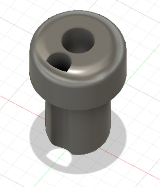

Beitrag: #48Beitragvon hal23562 » 08.11.2019, 19:20
Moin Kuddel,
ist kein Problem. :mrgreen: Statt Bohrung aber eine Art Schlitz. Das Problem hatte ich zwar noch nicht, aber Danke für den Hinweis.
Hier mal gem. Kuddels Vorschlag. Obs wohl hilft?
Mastfussspitze v2.stl
... und natürlich die STL
(266.68 KiB) 497-mal heruntergeladen

Beitrag: #49Beitragvon haegar » 10.11.2019, 09:18
Da hätte ich eher Sorge, dass ich mir dem Mast durch dieses Loch flute ...
Aber ich glaube, die ganze Diskussion ist eher akademisch. Eine RG kentert selten mal durch.

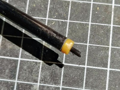

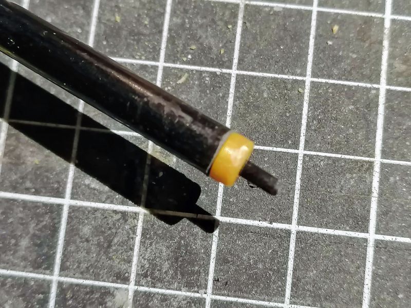

Ganz findige Bastler nehmen für das untere Mastlager einfach eine Blindniet ..
Am besten in A2/A4 dann sollte auch der Stift rostfrei sein.
Anbieten würde sich z.B. 4x10 das sollte in das 6er Exel Mastrohr passen und der Stift hat dann 2,5mm. Da muss dann nur noch der Bund etwas abgedreht/gefeilt und der Stift nach Wunsch gekürzt werden.
