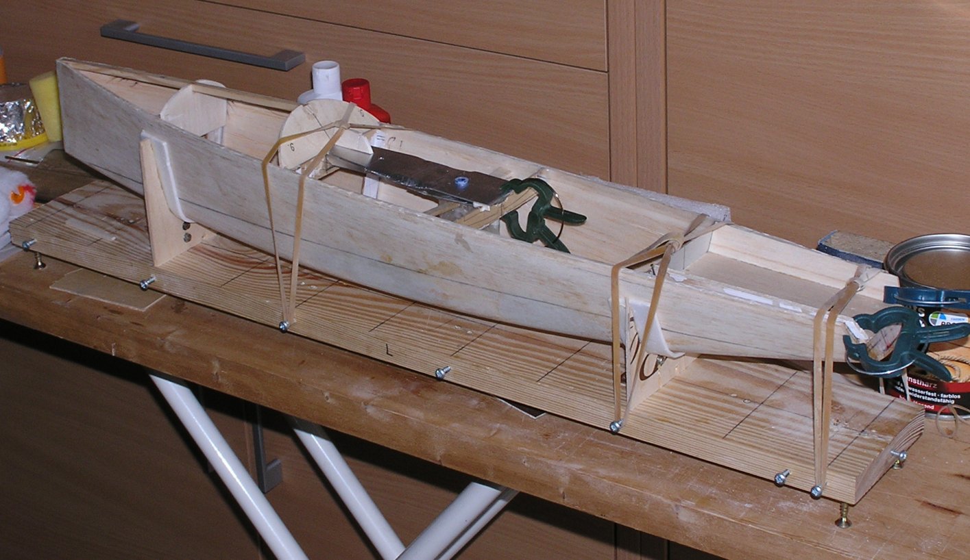

Beitrag: #43Beitragvon Hajo » 08.07.2019, 16:17

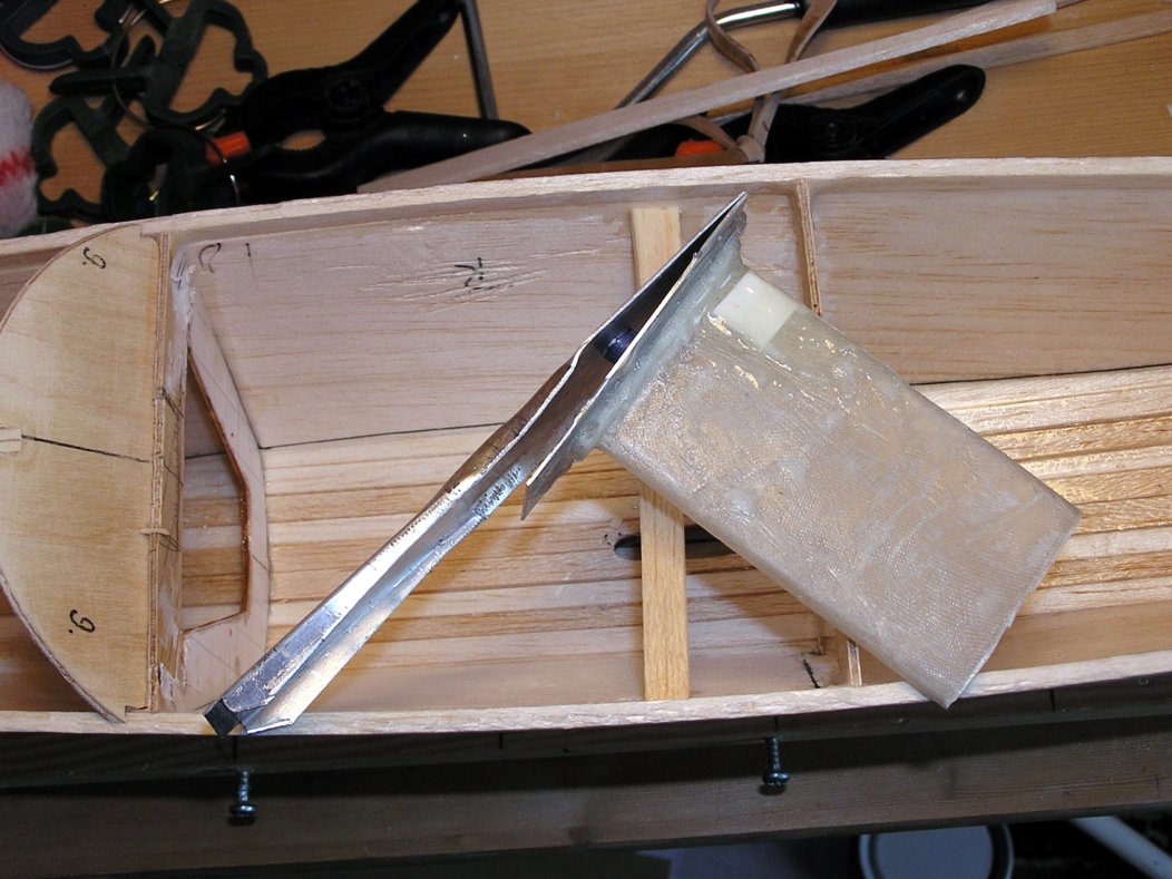

Vergangene Woche ist die Kieltasche entstanden und eingepaßt worden. Der Ruderkoker aus 4x3mm Messingrohr ist eingebaut und am Heck habe ich mich nun doch für eine Plicht entschieden.
Leider hatte ich beim Anfertigen der Kieltasche nicht beachtet, daß sich das obere Ende nicht im 90° Winkel zur Senkrechten befindet. Da ich zwischen Spant 2 und 3 ohnehin eine Traverse einziehen wollte, mußte etwas getrickst werden
Ich würde gerne auf die Masttasche verzichten und stattdessen den Mastfuß so wie auf diesem Minibildchen zu sehen, ausführen (hoffe, man kann erkennen, was gemeint ist).
Also als Fußhalter ein T-Profil mit Kerben und der Mast konventionell mit Wanten und Vor- und Achterstag. Steht dem - außer dem Mehrgewicht - prinzipiell etwas entgegen?
Der Hintergrund ist: Habe im Fundus Kohlerohr 6x4 liegen aber leider nur 1m lang.
Soweit der letzte Stand
Beste Grüße
Hajo
