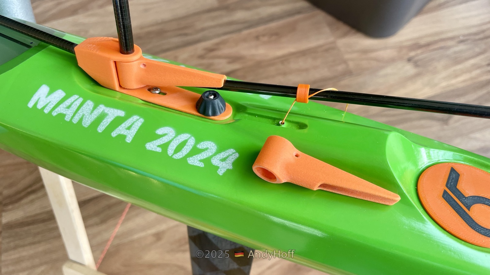

Beitrag: #48Beitragvon andyhoff » 21.02.2025, 15:29
Shark hat geschrieben:Der kugelgelagerte Baumbeschlag ist selbst entworfen und 3D gedruckt und entspricht der Bauart wie sie auch bei bei der DF65 zu finden ist. Auf einen Niederhalter habe ich verzichtet und trimme das Achetrliek des Großsegels wie beim Swingrigg.
Patrick
Den selben Gedanken hatte ich auch schon :tup: :D
Was beim Swingrigg geht, sollte doch hier auch funktionieren.
Warum hast du beim Konv-Rigg den Pivot-Point der Pendelfock so weit hinten?
Re: Die Orka Reihe wächst weiter ...
Beitrag: #49Beitragvon Shark » 22.02.2025, 00:52
Hi Andreas,
die grundsätzliche Idee mit einem Fockausleger beim konventionellen Rigg wie bei dir auf dem Bild hatte ich auch schon, nur keine konkrete Lösung für Umsetzung. Sieht gut aus bei dir :tup:
andyhoff hat geschrieben:Warum hast du beim Konv-Rigg den Pivot-Point der Pendelfock so weit hinten?
Gute Frage! Da habe ich ein wenige gepennt bei der Umsetzung und als ich es bemerkt habe war der Umbau eigentlich schon abgeschlossen. Keine Muße, dass dann noch zu ändern, da es mit Sicherheit keinen Signifikanten Unterschied macht.
Für das aktuell neue Projekt wird die Drehachse aber weiter nach vorne wandern ...

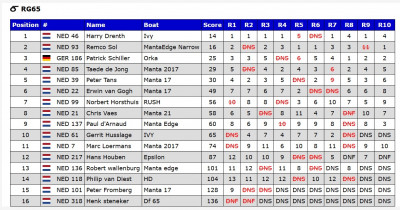

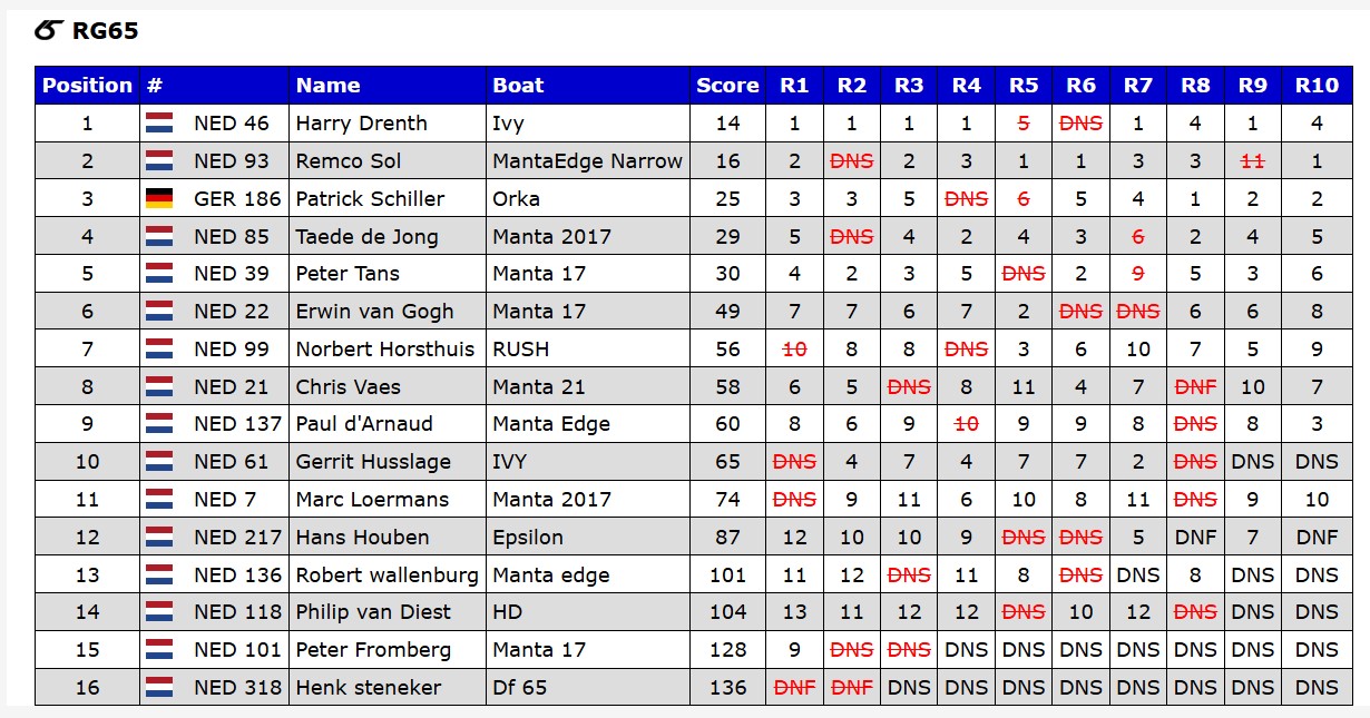

Beitrag: #50Beitragvon Shark » 23.02.2025, 23:16
Ahoi zusammen,
war heute bei unsren Nachbarn in den Niederlanden um ein wenig Spaß zu haben. Die Veranstaltung in Biddinghuizen (gleicher Ort wo letztes Jahr die niederländische Meisterschaft ausgetragen wurde) war wieder schön. Bestes Wetter mit Sonne, Wind und reichlich Welle. Vormittags waren gute Bedingungen fürs A-Rigg, nach dem Mittag frische es wie prognostiziert auf, so dass sich die erhoffte Gelegenheit bekam mein B Una-Rigg auf seine Konkurrenzfähigkeit zu testen.
Ich selbst wie auch die andern Skipper waren sehr überrascht über die Performance. Unter den vorhanden Bedingungen war die Orka 4 super unterwegs. Speed passte, Höhe passte und Handling war wie von meinen alleinigen Tests auch hervorragend. Es gab nichts auszusetzen an Boot und Rigg. Selbst den ein oder anderen seglerischen / taktischen Patzer ließ sich wieder einigermaßen ausgleichen.
Aus meiner Sicht lohnt es sich am Thema Una-Rigg dran zu bleiben
Nachfolgend die Ergebnisse, ab dem 7. Lauf war ich mit dem Una Rigg unterwegs.
