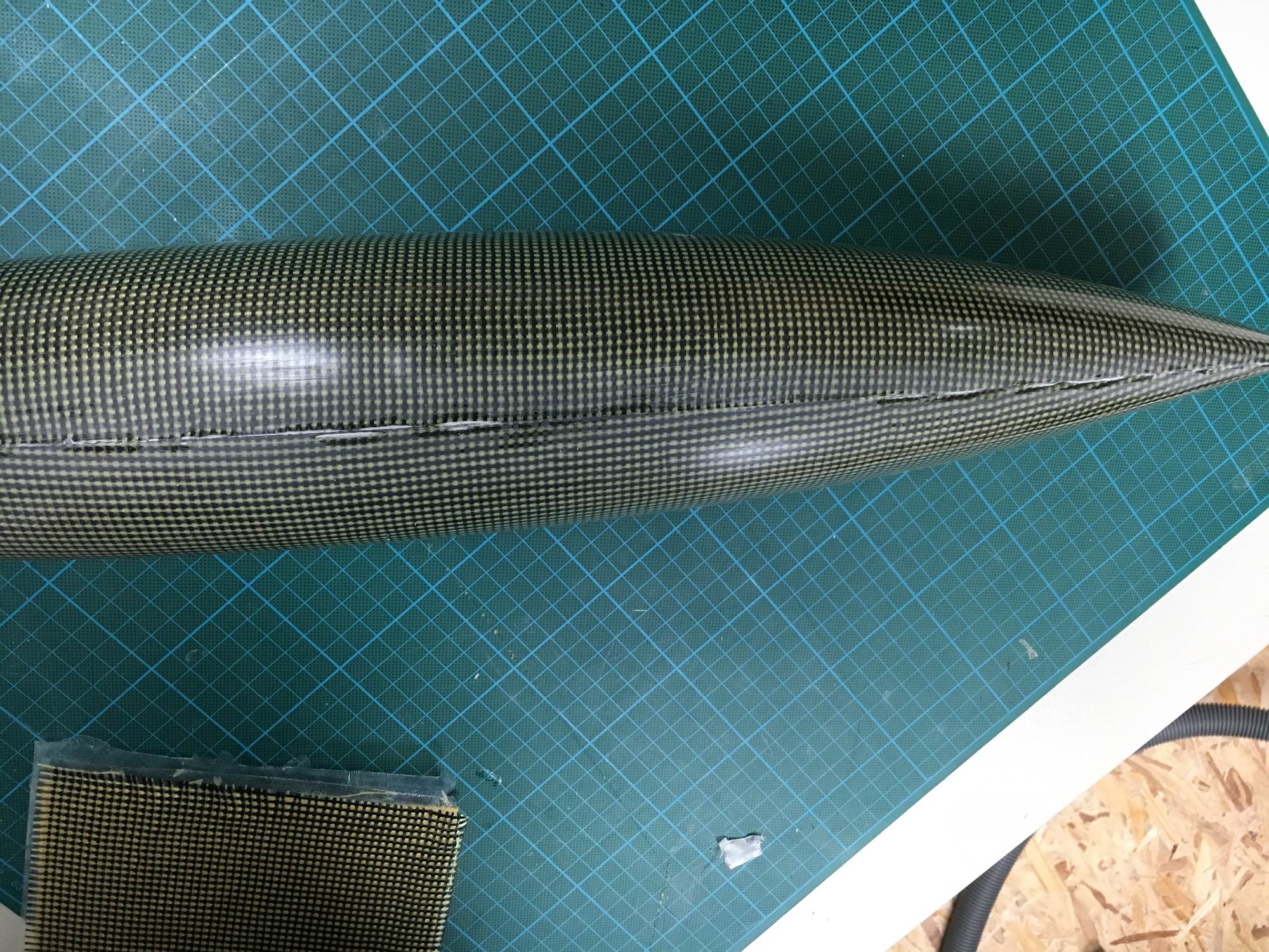

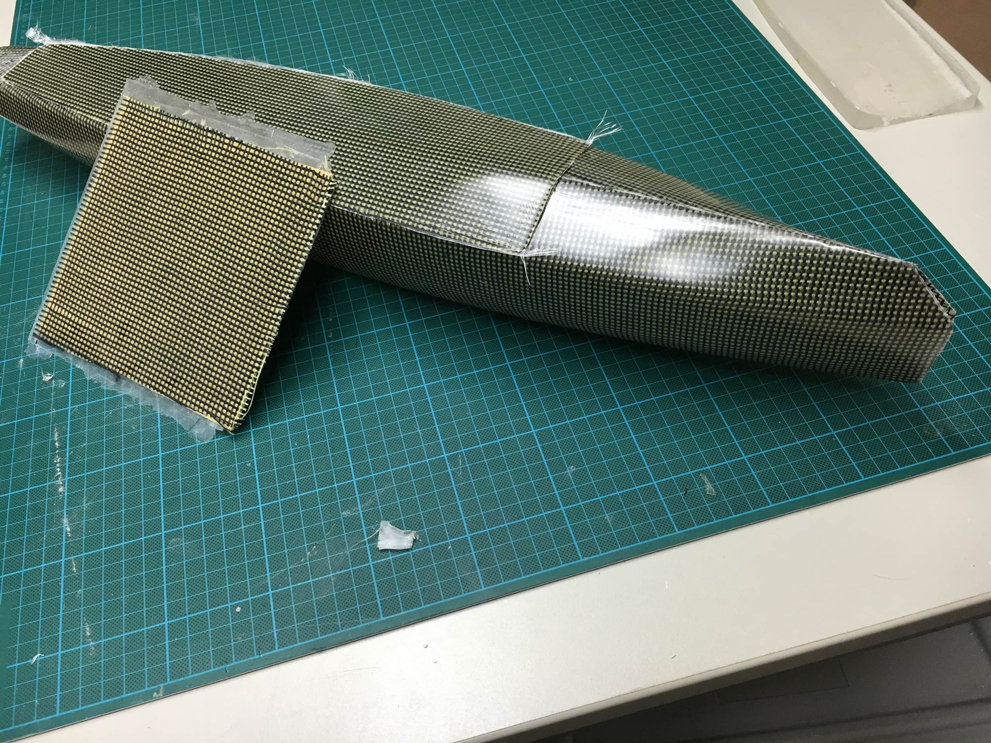

Leider war ich schon sehr aus der Übung... und es kam was kommen musste... Der Rumpf ging daneben :motz: Oberfläche ist Top geworden! Gewicht mit 59g ist auch gut! Allerdings hat die Naht nicht geklappt... ich schiebe es mal auf die wirklich schlechte "Schneidbarkeit" von diesem Hybridgewebe! Das war teilweise ein echter Horror!
Fehlerstellen
Jetzt habe ich das Internet hoch und runter gesucht aber nichts gefunden über transparenten Spachtel... nun werde ich mich die nächte Zeit langsam dran setzen mit Thixo und Harz Gemisch die Fehlerstellen langsam und vorsichtig aufzufüllen und dann entsprechend zu schleifen.
Ich will auf gar keinen Fall nochmal einen neuen Rumpf mit diesem gar wiederspenstigen Gewebe laminieren... :twisted:

Schau mal in der bucht. Da gibt es eine transparente Spachtel für carbonteile von vosschemie. In technischen datenblatt steht was über wasserbeständigkeit.
Bernd
fliegersepp
Beiträge: 28
Titel: Greenhorn
Re: nuraghe_65
Beitrag: #53Beitragvon A-55 » 28.03.2016, 19:03
Hallo Andreas von UHU gibt es ein glasklares 5 min Epoxi , das istbestimmt leichter zu besorgen .
Schleifbarkeit weiß ich nicht, an anderer Stelle testen .
Schönen Abend Udo

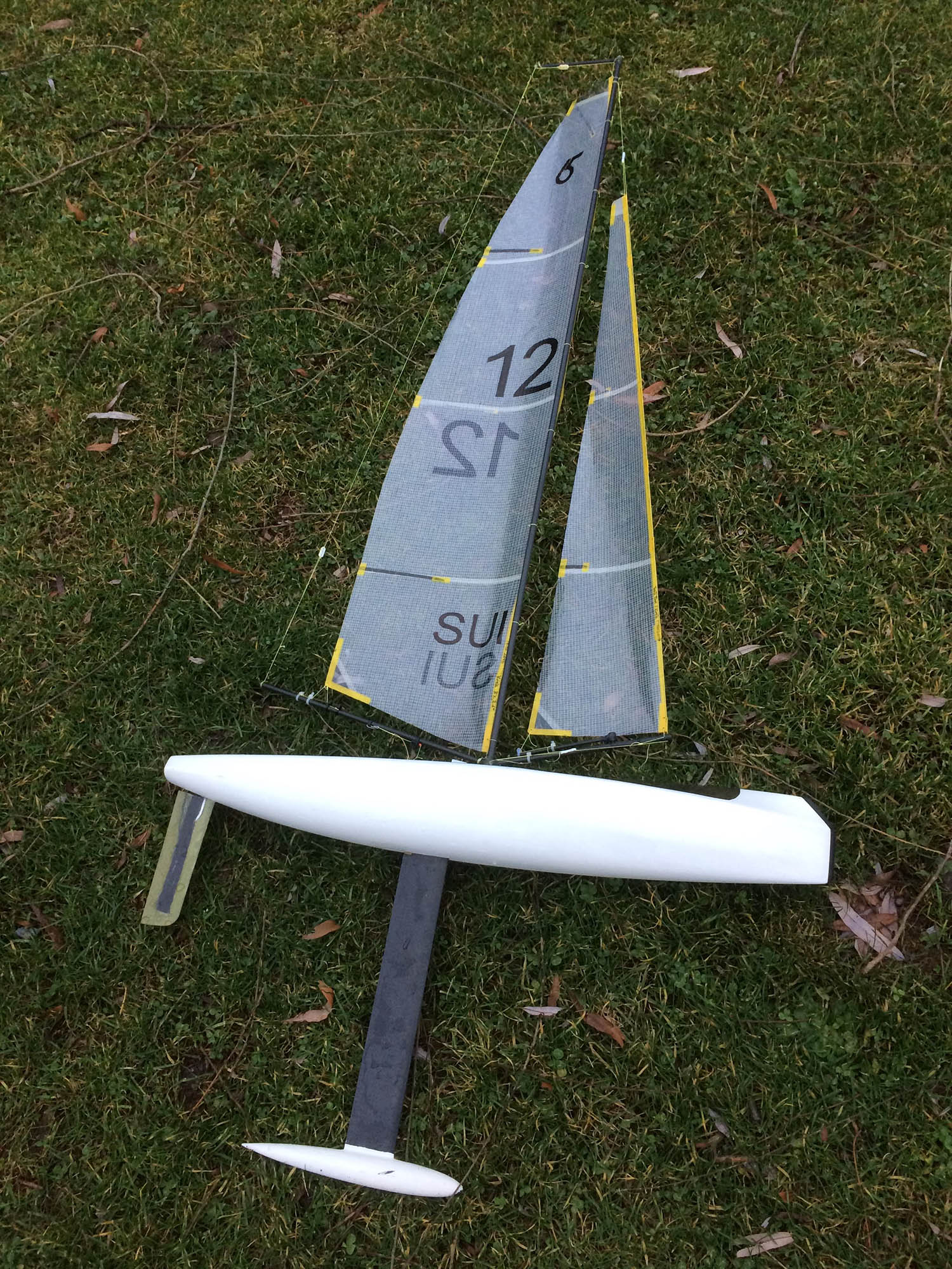

Um die Nuraghe ist es recht ruhig geworden - aber es läuft was! Letzten Samstag 6.1. fand die Erstfahrt meiner Nuraghe statt. Habe von Andreas einen super gebauten Rumpf erhalten und den nun endlich fertig ausgebaut. Bei der Testfahrt bei leichtem Wind (0-1 Bft) war ich sehr zufrieden - es kam kein Wasser ins Boot (dank vorgängigen Dichtigkeitstests der Kiel- und Masttasche) und das Boot lief echt gut, v.a. auf dem Vorwindkurs. Dabei habe ich auf die Erfahrungen von Tobi und Andreas zurückgreifen können, vor allem nützlich wegen Mast- und Kielposition.
Erstfahrt in Steckborn an der Dreikönigsregatta - Kiel und Ruder sind von meiner Slim
Der erste Seewasserkontakt...

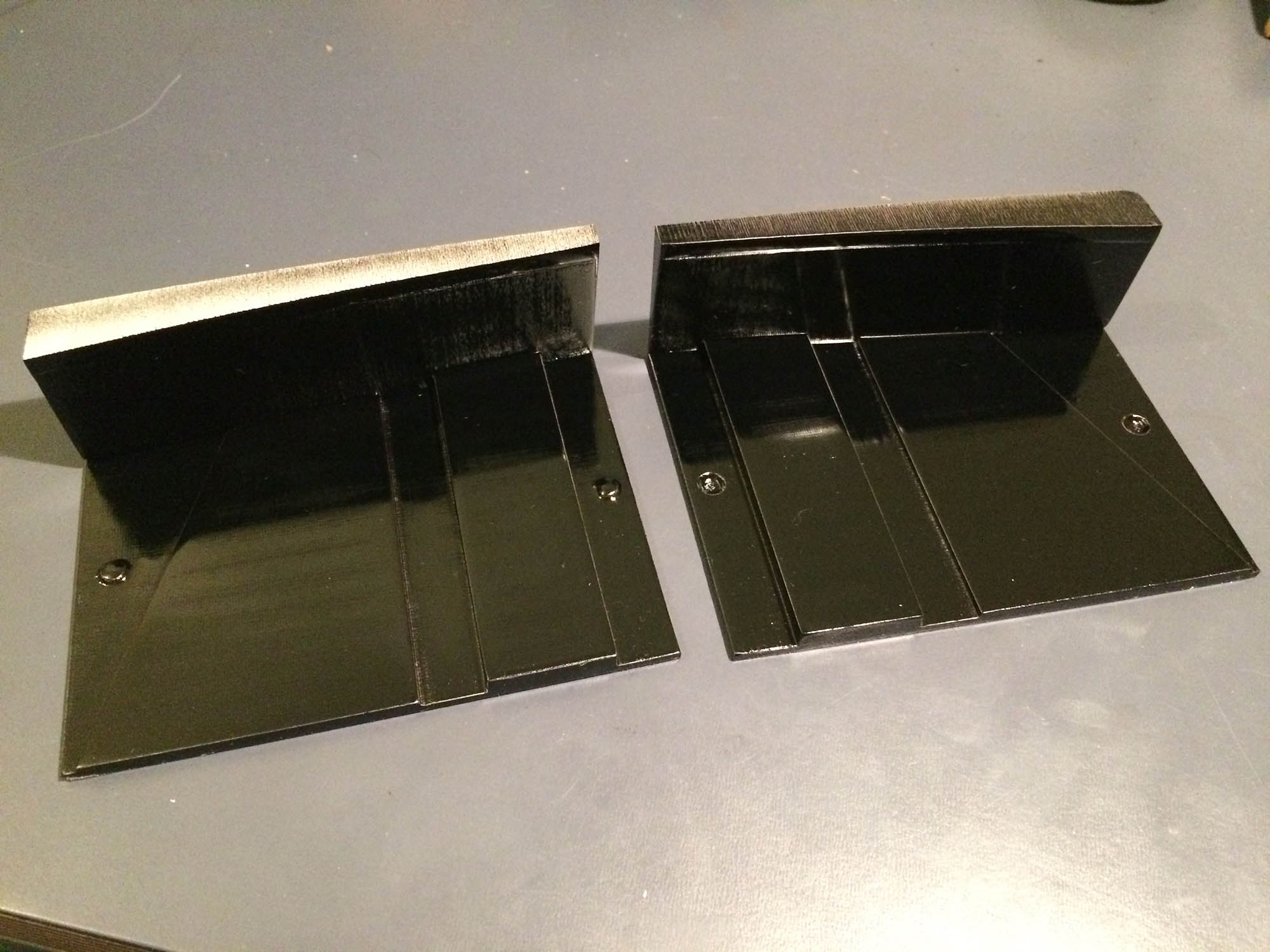

Kielmasttasche mit angeformtem Deck: Urform wurde 3D gedruckt, geschliffen und dann lackiert. Das Deck ist nicht plan, sondern „doppelt gekrümmt“, daher habe ich das so gemacht. Ausserdem wollte ich sehen wie die Oberflächengüte wird - kam ganz ok heraus. Leider habe ich einen Anfängerfehler beim Laminieren gemacht und 80g anstatt 49g Glasgewebe verwendet. Ich vermute, dass ich aus diesem Grund Lecks hatte...
3D-gedruckte Form für Kielmasttasche mit Lackierung - runde Vertiefung/Erhöhung damit man die Hälften gut ausrichtren kann beim späteren verkleben

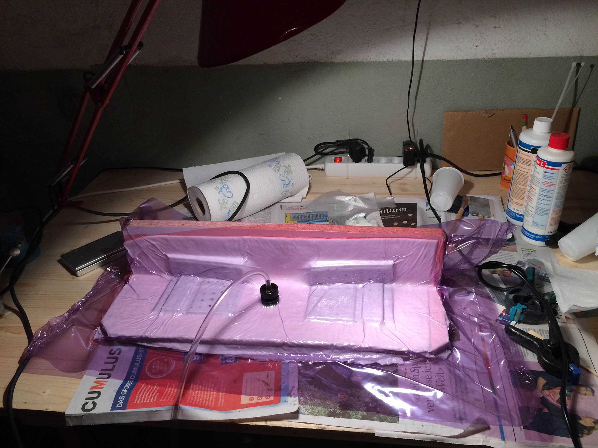

Laminieren der Kielmasttasche mit Vakuumpumpe

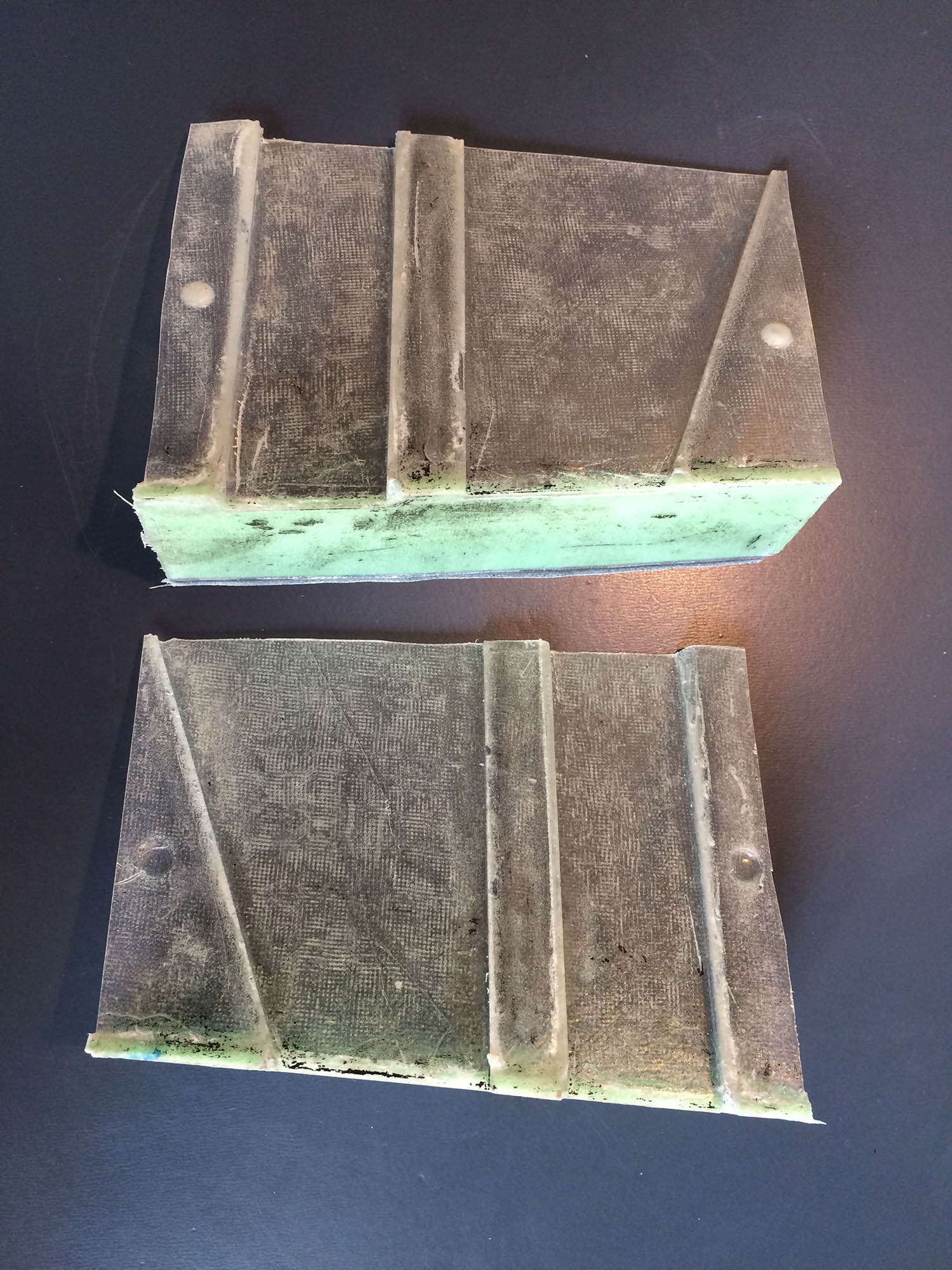

Kielmasstasche nach dem Lösen von der Form

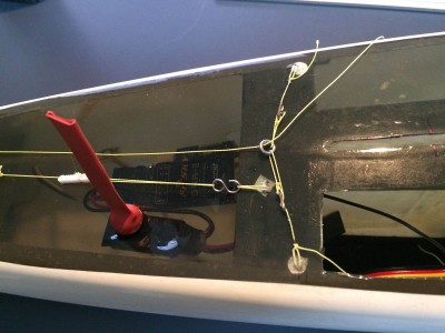

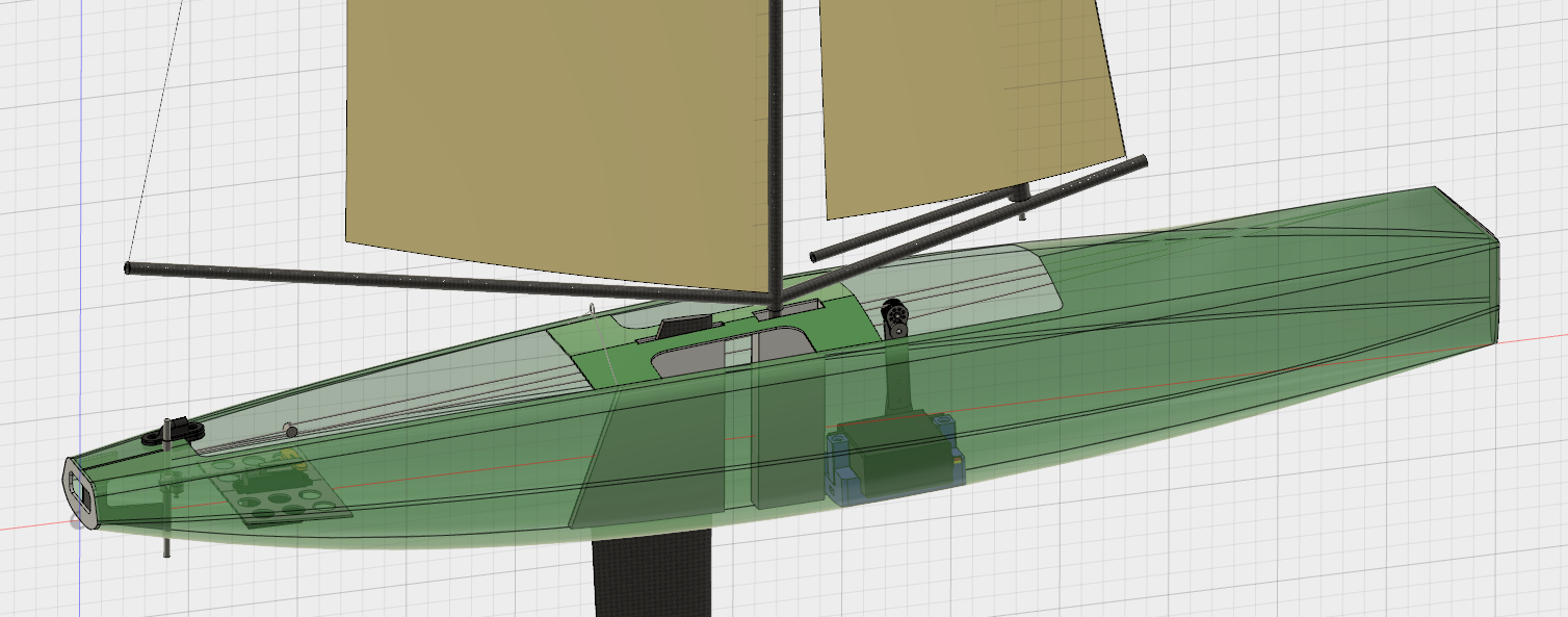

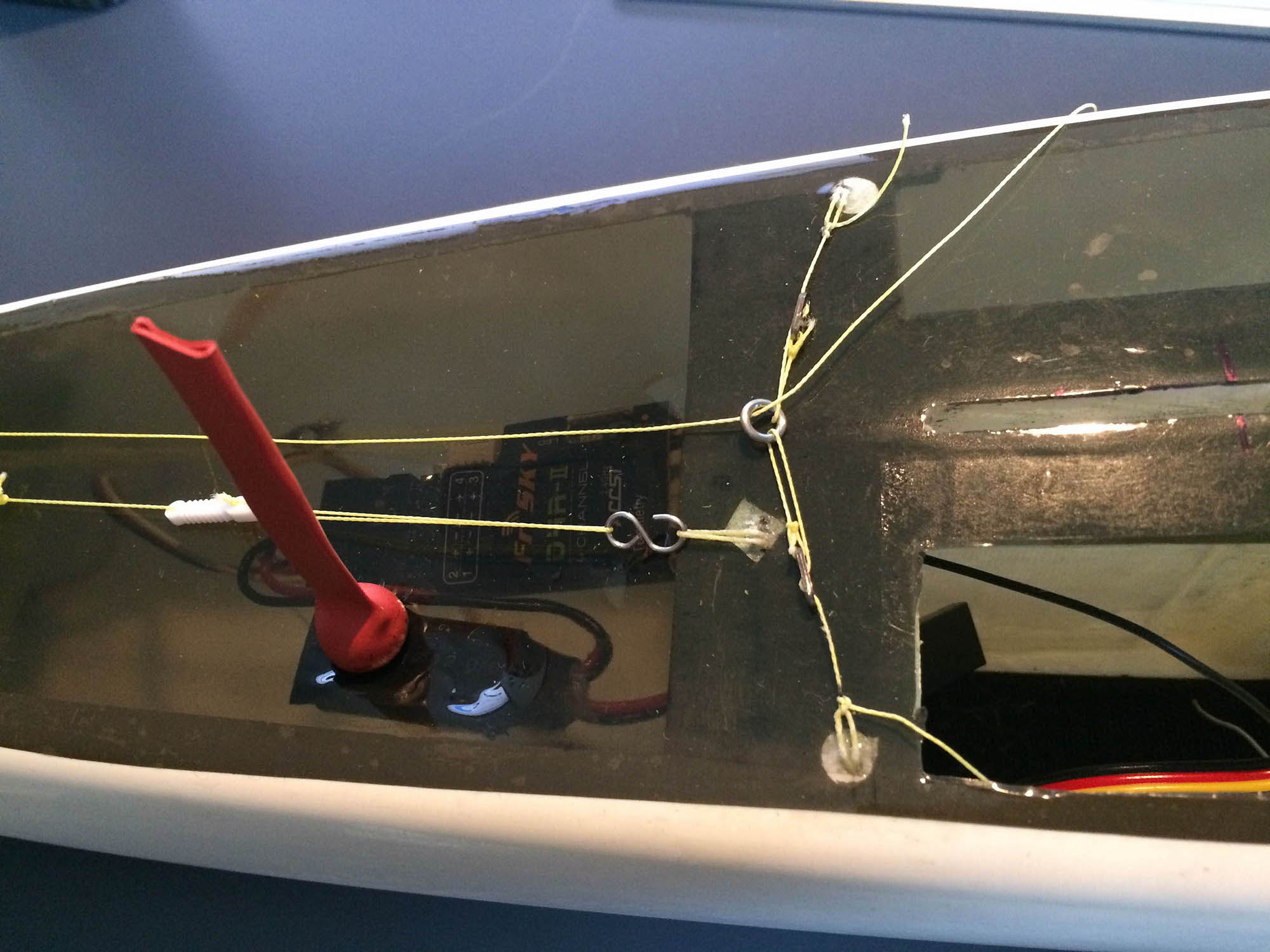

„Geschlossene“ Umlenkschot im Rumpf: Hintergedanke ist ein einfaches Umrüsten auf ein Konventionelles Rigg. Relativ komplex (4 Blöcke und ein 180 Grad Block für den Deckdurchgang), aber so leichtgängig wie gewohnt.
CAD-Modell der Nuraghe in Fusion360 - Schotführung angedeutet

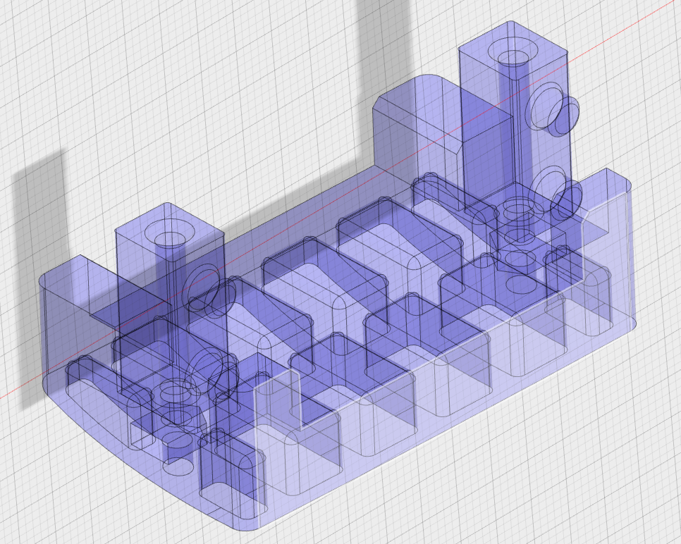

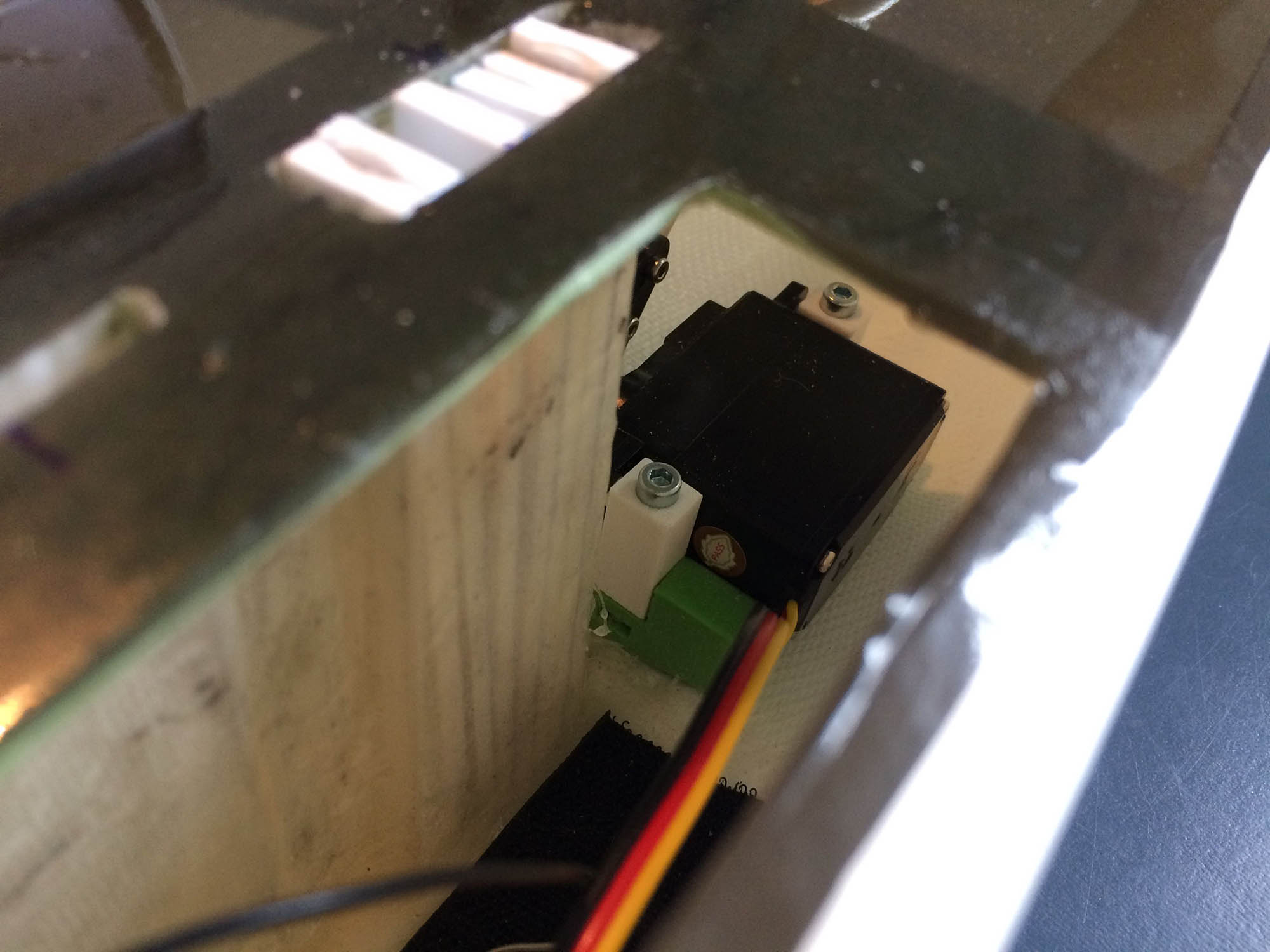

3D-gedruckte Halterung für den Segelservo: besteht aus 3 Teilen. Eine Basis und zwei Servoconnectors. Die Servoconnectors werden auf den Servo geclipt und dann mithilfe von M3 Zylinderkopfschrauben an der Platte befestigt.
3D-gedruckte Servohalterung aus PLA - das grüne Teil ist die Basis und die weissen Teile die Servoconnectors

sieht klasse aus, und freut mich dass mehr und mehr gedruckte Teile Einzug halten :)
wie hast Du die Form der Masttasche lackiert? Ich hatte meine Ruder und Kielform geschliffen und etwas poliert, ohne weiteren Lack. Ist aber bei weitem nicht so "glänzig" wie Deine geworden. Ich hatte PETG verwendet, das erscheint mir etwas störrisch beim Schleifen. Nächste Form mach ich in PLA...

Akerman hat geschrieben:wie hast Du die Form der Masttasche lackiert?
Die Kielmasttasche habe ich aus PLA gedruckt. Dann grundiert und mehrmals lackiert und geschliffen. Zum Schluss habe ich das ganze noch poliert. Es sind immer noch kleine Rillen drin, trotz dem Glanz. Wollte ursprünglich aus ABS drucken und dann mithilfe von Aceton die Oberfläche glatt machen - hat aber leider nicht geklappt. Mit ABS wären die Teile wohl auch noch etwas besser zu schleifen. Mit PETG habe ich noch keine Erfahrung.
Akerman hat geschrieben:hast Du in das grüne Teil vom Servohalter eine Mutter eingesetzt?
Ja genau, da hats ne kleine Tasche im grünen Teil, da kommen die Muttern rein. Muss ein bisschen ausprobieren mit den Toleranzen, dass die Mutter auch schön passt.
Segel-Servohalterung im CAD
