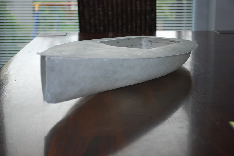

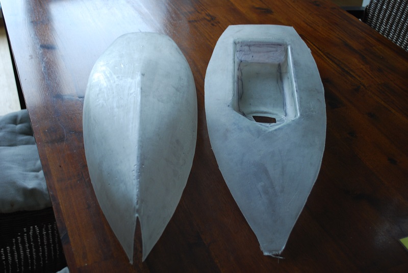

Beitrag: #51Beitragvon ger529 » 10.09.2015, 10:53

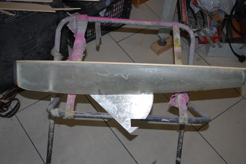

Der erste Finn65 ist fast fertig ;)
Rumpf mit 3mal 80er wiegt 93g, für so einen breiten Rumpf absolut im Rahmen.
Deck mit 2mal 80er, 1mal 165 wiegt 113g.
Hier hätten es auch 3mal 80er getan und nur am Bug etwas dicker.

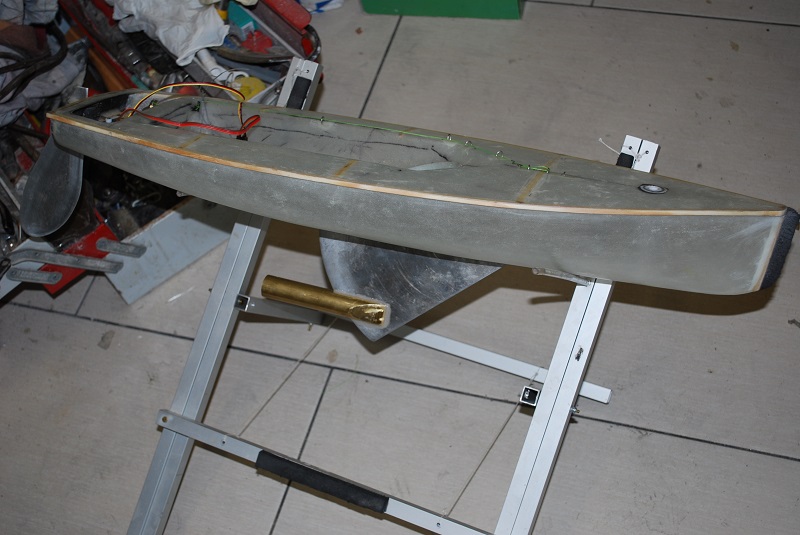

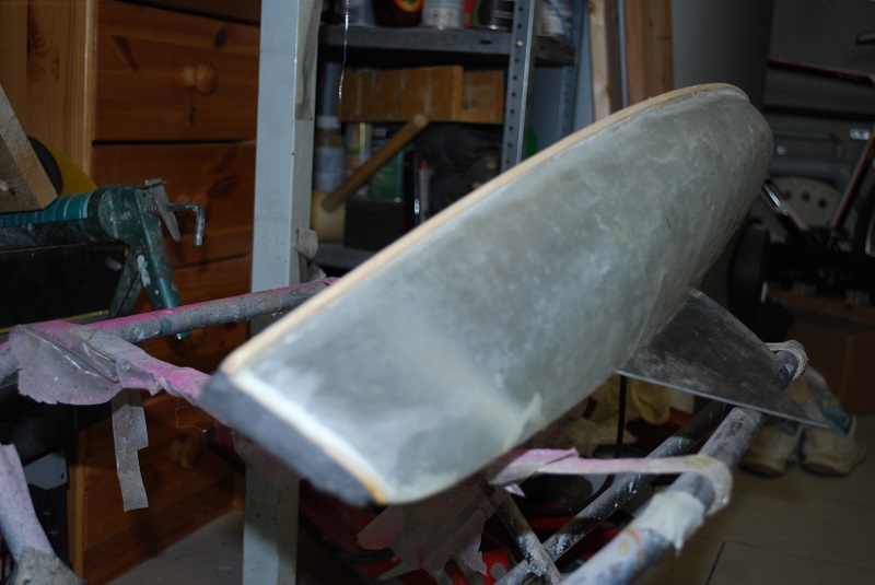

Beitrag: #52Beitragvon ger529 » 11.09.2015, 17:59

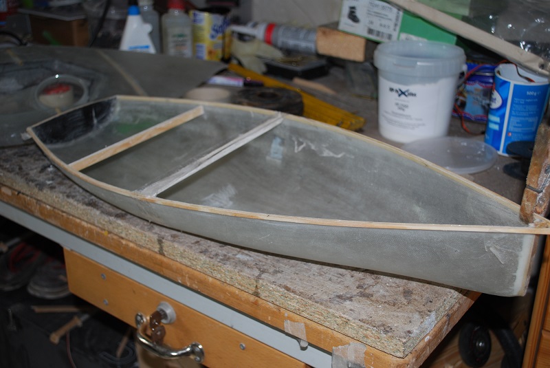

3mm Kiefernleisten sind auf den Rumpf geklebt und diesmal nicht innen wie sonst üblich sondern außen.
Damit das Deck über den Rumpf geht.
Hätte die Leisten vorher biegen sollen so haben sie mir die Schale wieder zusammengedrückt.

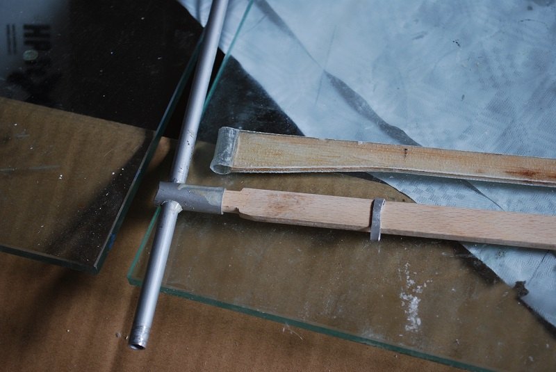

Da ich jetzt doch leichter bauen kann wurde der Baum noch verändert.
Erste Lösung war mit einer Aluverbindung, die neue ist leichter und schaut um einiges besser aus.
Nur der Laminataufbau mit 1mal 280er und 1mal 80er ist am Ende noch zu schwach. Dort wo der Baum über den Mast kommt habe den doppelten Aufbau, da passt es.

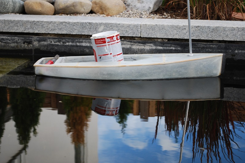

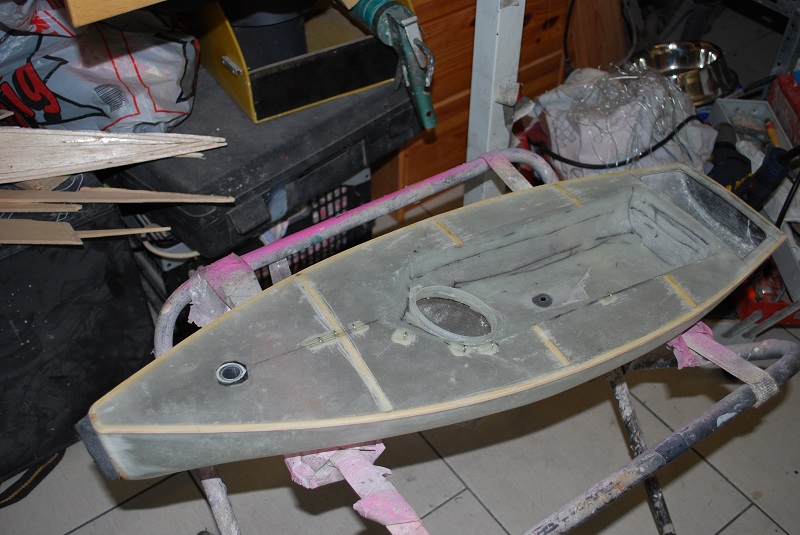

Beitrag: #53Beitragvon ger529 » 14.09.2015, 19:20

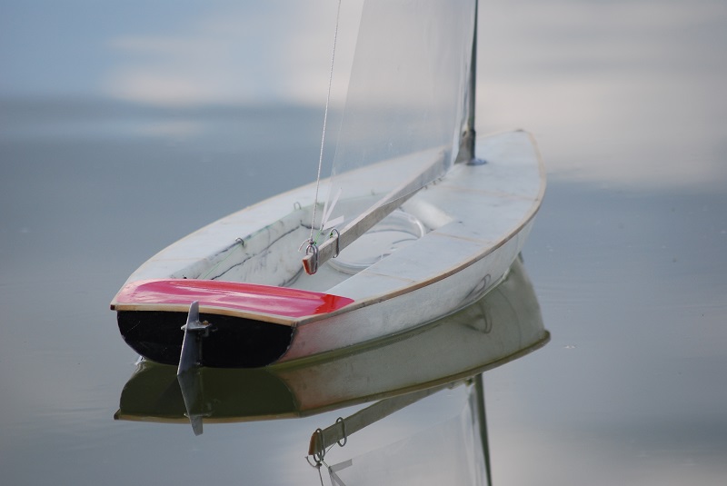

Deck ist drauf :D
War etwas schwierig aber beim nächsten werden die Leisten vorher gebogen.
Jetzt fehlt nur noch das Servobrett und Ruder.
Boot lag ein paar Stunden im Teich und ist auch ohne Lack dicht!

Beitrag: #55Beitragvon ger529 » 18.09.2015, 10:41

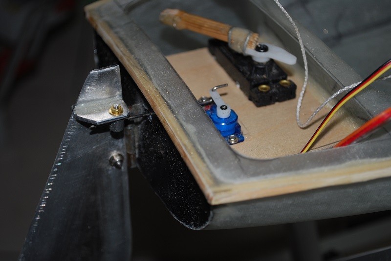

Das Ruder ist inzwischen mit einem einfachen Scharnier befestigt.
Auch das Servobrett ist drin. Der Einfachheit wegen aus 2mm Sperrholz.
Der Servoarm wird noch gegen was Eleganteres ausgetauscht, für die erste Fahrt reicht der aber.
Beiträge: 628

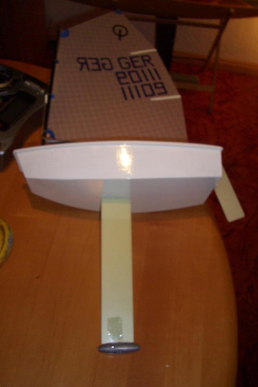

Beitrag: #56Beitragvon ger529 » 18.09.2015, 15:35
350g Gewicht hängen jetzt drunter.
Beiträge: 628
Re: RG65 Finn Dinghy

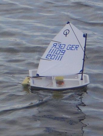

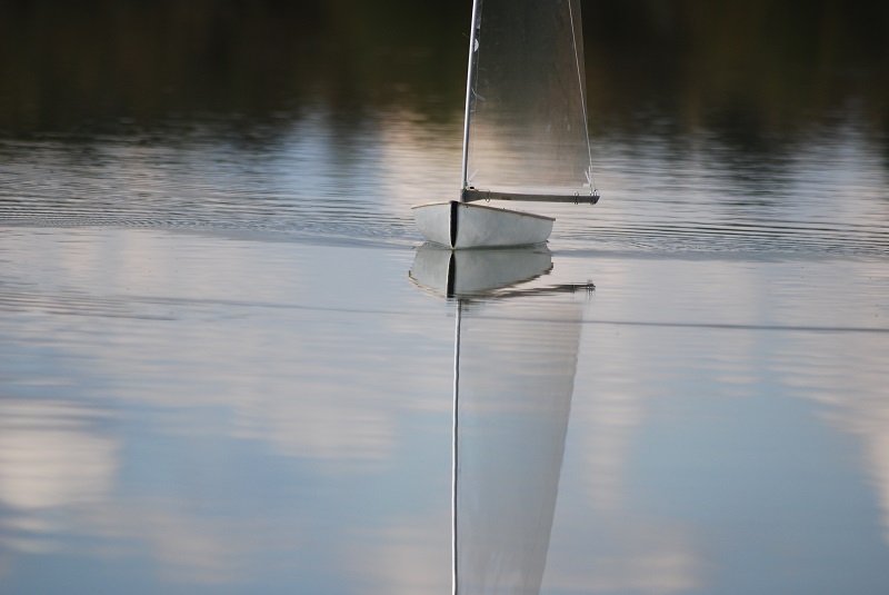

Beitrag: #57Beitragvon ger529 » 19.09.2015, 18:22

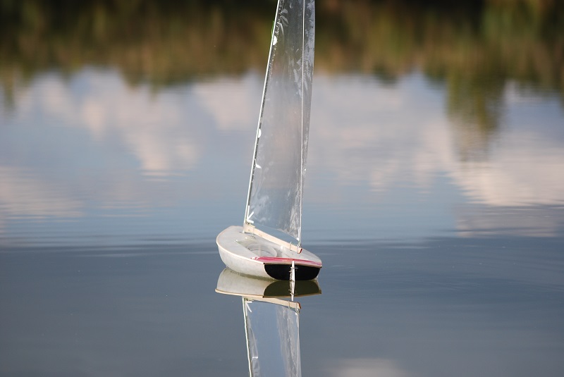

Hab mal auf die schnelle zum testen ein Segel aus 18mic Folie gemacht. Für die Segelfläche von 2220 eigentlich zu dünn, aber von der Folie habe ich noch über 100 Meter. Für das richtige Segel nehme ich dann 50mic Folie.
Am Kielgewicht habe ich auch noch 40g weggenommen. Derzeitiges Gesamtgewicht 930g.
Leider war heute kaum Wind aber wenn dann ein kleiner Hauch kam sprang der Finn sehr schnell an.
Bisher bin ich positiv überrascht :D , nur etwas zu leegierig ist er im Moment noch. Sollte das bei mehr Wind immer noch so sein wird das Ruder verkleinert.
In der Zwischenzeit wird mit dem Bau des zweiten Finn65 begonnen.
Beitrag: #58Beitragvon Reto » 20.09.2015, 10:01
Sehr cool! Sieht aus wie echt, gratuliere :clap: :clap: :clap:.
Mein Finn hatte damals ein per Gewindestange verschiebbares Mastalger Boden. Damit konnte die Mastkrängung erhöht werden was zu einer Verlagerung des Segeldruckpunktes führte.
Damals machte ich die Erfahrung, dass je stärker der Wind blies die Luvgierigeit zunahm, evt ist das im Modell ja ähnlich.
Gruss, Reto
Beitrag: #59Beitragvon ger529 » 20.09.2015, 19:46
Danke Reto,
aber noch ist er nicht fertig ;)
Wenn mal Farbe drauf ist und das richtige Segel wird's noch besser.

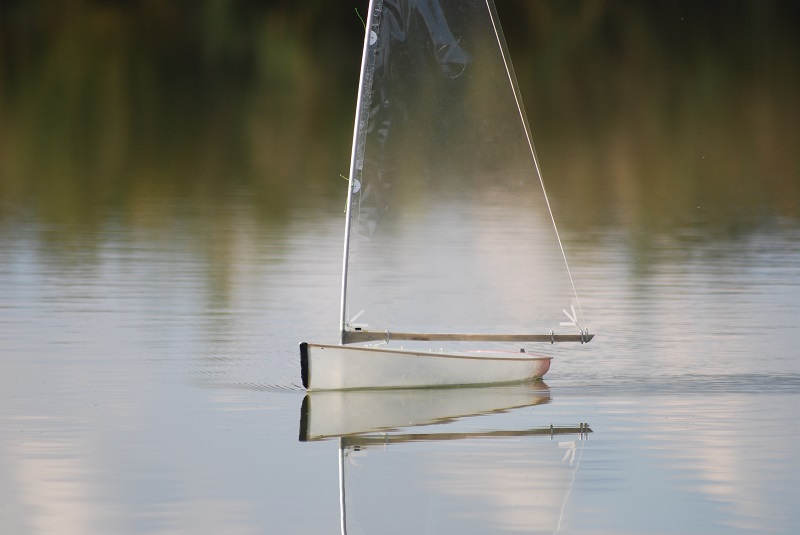

Heute Vormittag war ich nochmal am Weiher.
Bei der ersten Böe neigte sich der Finn bedrohlich zur Seite. Also schnell das Segel etwas geöffnet
und weiter gings.
Diesen Effekt wollte ich ja eigentlich haben. Nicht so wie bei einer RG, Segel dicht und ohne großartig
auf der Kreuz mit dem Segel arbeiten zu müßen.
Aber die Böen heute waren nicht so stark darum werde ich das Gewicht doch noch weiter nach unten
setzten müßen. Das Boot soll ja auch noch bei mehr Wind funktionieren.
