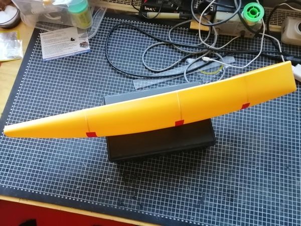

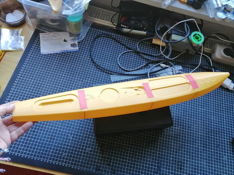

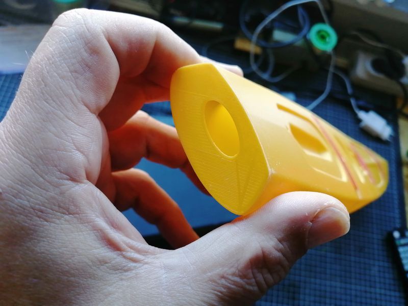

Ich konnt's einfach nicht lassen! Gestern mal den Rumpf der EVO mit irgendeinem PLA gedruckt. So als Probestück, um mal so ein Gefühl für das Teil zu bekommen und vor allem, um die Kleberei ein wenig zu erproben.
96 g, kein Verzug oder irgendwelche Beulen. Auch die Layerhaftung scheint trotz Drücken und Quetschen gut. Jedenfalls ging nichts kaputt. Sieht insgesamt also schon einigermaßen brauchbar aus.
Im Vergleich zur Orion wirkt die EVO irgendwie filigraner, gerade im Bugbereich weniger "bullig". Ist aber schon ein wirklich bildhübsches Teil.
Spiegel und Bug drucke ich übrigens am Stück mit aus und nicht als extra Teil zum Einkleben. Gefällt mir besser so.
Segmente mal locker zusammen gesteckt
Bin schon mal ganz zufrieden
Spiegel gleich mit Heck gedruckt

Beitrag: #53Beitragvon andyhoff » 10.11.2019, 16:11
Das mit der Blindniet ist nur ein Vorschlag. Und die Idee ist nicht mal von mir. Finde ich aber so richtig KIS.
Viele Wege führen nach Rom :tup: ;)
Dein Rumpf schaut super aus :tup:
Sauber gedruckt. Wenn die ganzen Ausschnitte raus sind wird der Rumpf schon fast 10g leichter. Die vorderen beiden Segmente kannst du auch jetzt schon zum testen zusammenkleben. Bei den anderen würde ich erst den Innenausbau machen. Auch wenn es schwer fällt :D ..man kommt jetzt einfach noch besser ran.

Beitrag: #54Beitragvon hal23562 » 10.11.2019, 17:37
andyhoff hat geschrieben:... Bei den anderen würde ich erst den Innenausbau machen. Auch wenn es schwer fällt :D ..man kommt jetzt einfach noch besser ran.
Wohl wahr, wohl wahr - seeeuuuufffffzz ... :mrgreen:

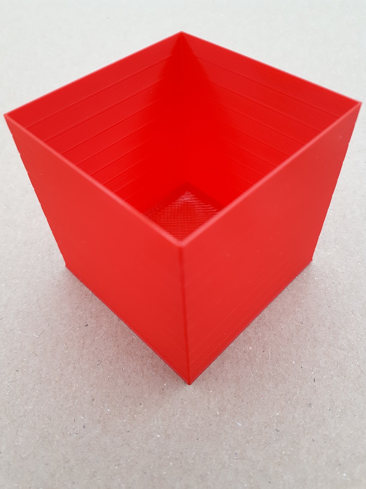

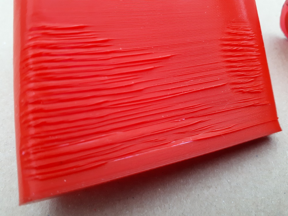

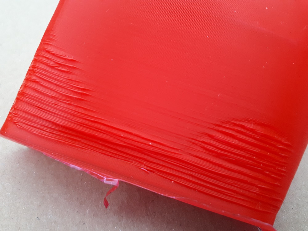

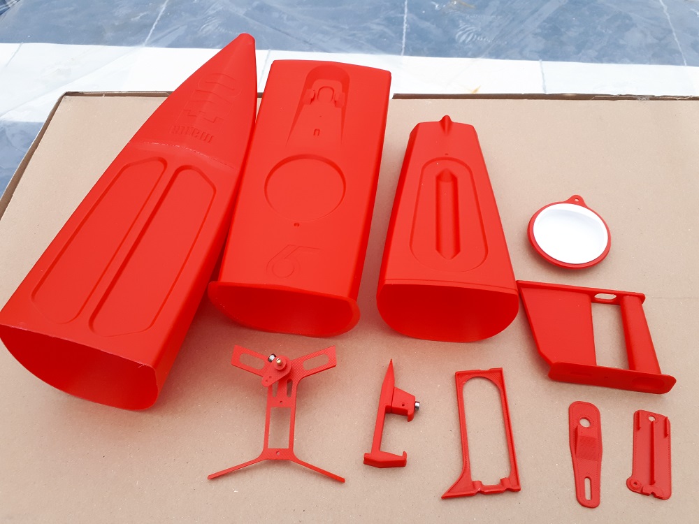

Habe mir einen EVO - Rumpf mit PLA+ gedruckt.Zuerst einen Heat-Tower mit meinen normalen PLA - Einstellungen im Vasendruck.Kein Problem,sieht gut aus.
Danach die Kleinteile ohne Probleme.Sehr gutes Druckbild.Aber dann.Beim Drucken der Rumpfsegmente bekam ich im unteren Bereich des Bug- und Hecksegments keine Layerhaftung.Der Druck sah saumäßig aus.Hat viele Meter Filament und Nerven gekostet,bis der Druck für mich akzeptabel war.Setting läßt sich also nicht 1:1 vom "normalen" PLA übertragen.
