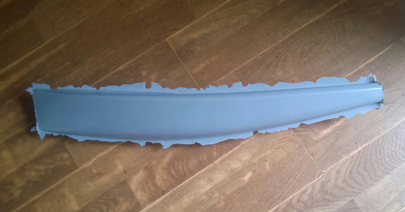

Moin Modellbauer,
Baunummer 10 ist fertig, morgen kommt die 11 :P
So wie auf dem Foto zu sehen wiegt der Rumpf 108 Gramm. Wenn alles überflüssige entfernt ist wird sich das Gewicht bei ca. 90 bis 95g einpendeln (inkl. Deckel). Das ist zwar kein Rekordgewicht aber das Boot braucht nicht unbedingt lackiert werden und es sind keine weiteren Verstärkungen erforderlich. Nur noch Kiel-/Masttasche, Ruderkoker einbauen und für die Servos eine Befestigungsmöglichkeit vorsehen, fertig.
Der fertige Rumpf wiegt dann um die 120g.

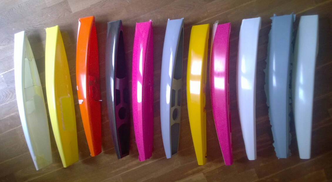

... ich babe mir mal die Mühe gemacht und alles was auf Fertigstellung oder Versand wartet zu fotografieren (dazu gehören auch die drei Workshopboote).
Ein Boot liegt noch in der Form, eins ist gerade frisch grundiert. Daher fehlen leider zwei Boote ;)

Beitrag: #54Beitragvon VeitHAM » 19.02.2014, 12:02
wie gut, daß da zwei fehlen, sonst wären es 13 :twisted: :twisted:

Beitrag: #55Beitragvon Reto » 19.02.2014, 12:30
Sieht ja super aus! :respekt:
Ich freue mich die Schiffe an den Regatten zu sehen, hoffentlich dann nur im Rückspiegel :lol:

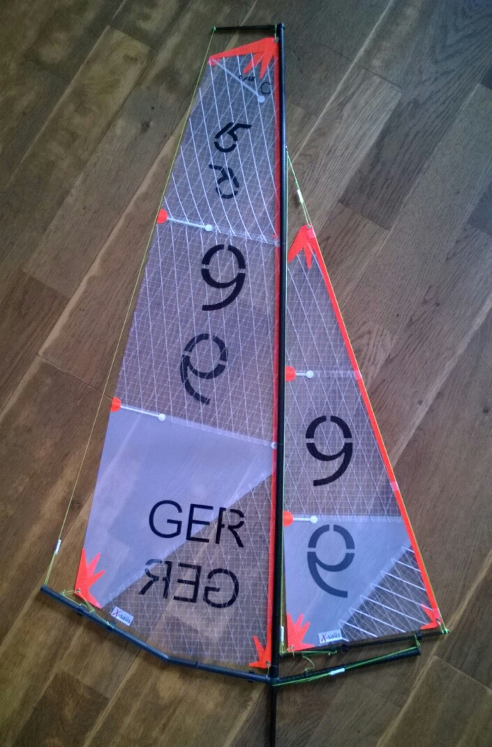

Moin Modellbauer,
ich habe mir ein neues C-Rigg mit 0,158qm gebaut.
Die Segel sind anders und der Mast ist ein Skyshark 7PT. Im Prinzip ist der Mast zu hart und auch etwas schwer.
Mein anderes C-Rigg hat einen 5PT und Segel aus Mylarfolie. Damit kann ich jetzt experimentieren und mich dann entscheiden welches Rigg ich nehme.... Wobei, ich babe noch einen Black Dimond Nitro liegen. Der ist für ein Hemdsegel gedacht, das sind dann drei C-Riggs :)
Grüße aus Lübeck

Beitrag: #60Beitragvon Cord » 19.03.2014, 18:37
Sieht super aus...und auch bei der Überschussthematik wüsste ich durchaus Lösungen :)
Sag mal, welche Rohre verwendest du für die Swingriggbäume?
Grüße aus Kiel
