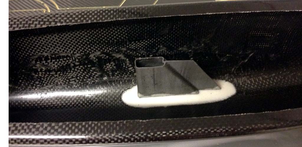

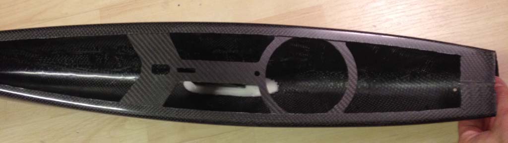

Der Rumpf liegt wie gesagt schon eine Weile herum, CFK, 2 Lagen 93 er mit einer recht dicken Deckschicht aus UP Vorgelat. Nicht der leichteste den ich je gebaut habe aber recht robust.
In diesem Fall hatte ich kurz nach dem Entformen bereits das Deck komplett herausgeschnitten und nur am Heck einen Streifen stehen gelassen. Mann kann auch das Deck drinnen lassen, ist etwas komplizierter auszubauen aber am Ende hübscher und evtl. auch etwas leichter.
Bisher habe ich immer Kieltasche und Mastaufnahme getrennt gebaut, normalerweise sind meine Kieltaschen einfach um die Finne drumgewicket. Da das Boot nicht für mich ist und die Art der Kielfinne noch nicht klar war habe ich hier jedoch einmal eine "universal" eckige Kieltasche laminiert (einfach über ein zugesägtes und eingewachstes Holzstück zwischen zwei Moosgummiplattten gepresst). Die Tasche ist dann ausgerichtet und mit Sekundenkleber an 2 Punkten fixiert worden und dann mit einer Epoxidharz/Microballonmischung eingeklebt worden (durch die Microballons kommt die weisse Farbe der Hohlkehle). Es geht natürlich auch ohne Microballons, einfach nur angedicktes Harz aber dann muss man etwas mehr aupassen das mit nicht zuviel nimmt und schon den ersten "Ballast" drin hat. Man muss den Leichtbau nicht übertreiben, aber andersrum betrachtet: jedesmal wenn Kleber/Harz angerührt wird kommen schnell 10g zusätzlich drauf und am Ende wundert man sich dann wo das Gewicht eigentlich herkommt wenn das Endprodukt dann doch etwas schwer geworden ist ...

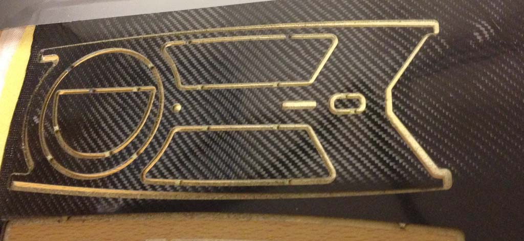

Der nächste Schritt ist das Decksteil zu erstellen. Ich verwende hier Airex das von beiden Seiten Gewebe auflaminiert bekommt, dafür nehme ich das was die Restekiste gerade hergibt. Auch hier ganz "low Tech" zwischen zwei Holzplatten gepresst, eine Seite zum besseren Verkleben mit Abreissgewebe drunter, auf der anderen Seite sorgt eine sehr dicke Mylarfolie für den Hochglanzeffekt. Diese Folie gibts z.B. bei R+G und muss nicht einmal gewachst werden.
Für meine bisherigen Boote habe ich dann ganz einfach mit Lineal und Messer ein passendes Stück zurechtgeschnitten. Da ich mich aber zwischenzeitlich mal als Metallbauer betätigt habe musste nun zum ersten Mal das neue Spielzeug zeigen was es kann und so habe ich das Decksteil diesmal CNC-gefräst. Das wird natürlich an den Rundungen viel exakter als mit der Hand, funktionell gibt es keinen Unterschied aber das Auge isst ja mit...
Die Zeichnung für das Deck habe ich netterweise von Arne bekommen, vor dem Fräsen ist nämlich erstmal Vorarbeit angesagt und was das CAD Zeichnen angeht brauch ich noch viel Übung...und so sieht das dann fertig aus, im Lukenausschnitt war auch noch Platz für den Spiegel den wir später brauchen.
Erste Anprobe: passt soweit :bounce:

Beitrag: #68Beitragvon mc fly » 16.03.2014, 20:30
Moin Roland,
Schöner und sehr informativer Baubericht :tup:
Wäre es nicht sinnvoll gewesen, beim fräsen auch gleich Äbfälzungen anzuarbeiten um den Höhenversatz zwischen Deckskante und Decksteil auszugleichen? Oder machst du das von Hand?

Beitrag: #69Beitragvon Roland K. » 16.03.2014, 21:01
Ja das wäre hübscher. Aber dafür müsste auch die Kante im Boot "definiert" sein. Die ist aber nur per Hand mit dem Dremel ausgeschnitten...
Der Höhenversatz bleibt drin, stört die Bastlerseele zwar etwas aber tuts bei meinem aktuellen Boot auch so. Gedankenspiele einer Aufspannleere mit der man den komplettten Rumpf bearbeit gibts aber schon ;-)

Roland K. hat geschrieben:Es geht natürlich auch ohne Microballons, einfach nur angedicktes Harz ...
Ich verwende seit einiger Zeit meist Baumwollflocken zum Andicken. Dann hat man gleich etwas "Faserverstärkung". Die Ablaufneigung des Harzes kann man - falls nötig - mit etwas zusätzlichem Thixo in den Griff bekommen. Bei nur Microballoons im Harz wird mir das zu spröde. Dann lieber UHU Endfest pur. Das ist etwas elastisch, da als Klebeharz eingestellt.
Roland K. hat geschrieben:... und am Ende wundert man sich dann wo das Gewicht eigentlich herkommt wenn das Endprodukt dann doch etwas schwer geworden ist ...
