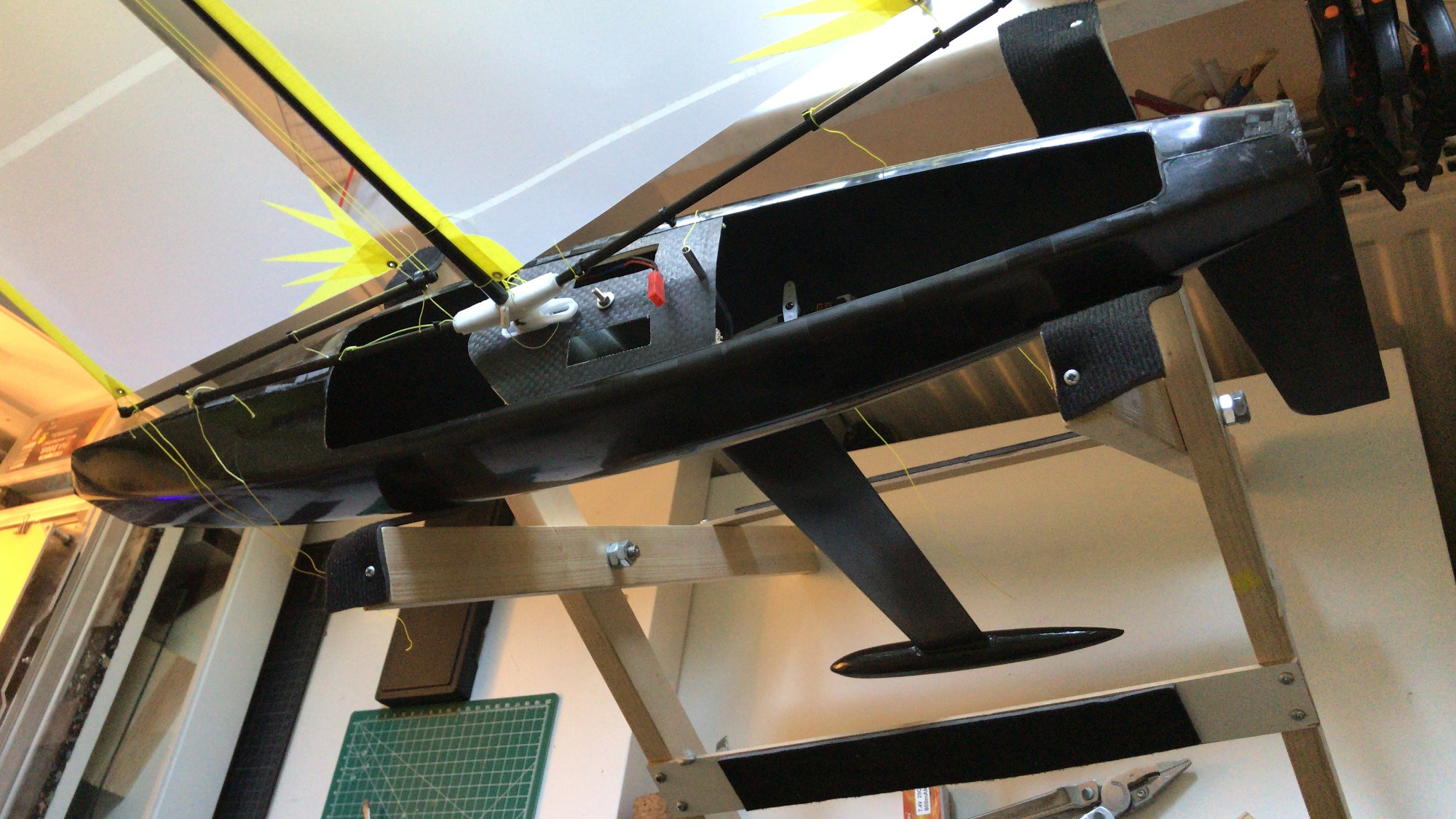

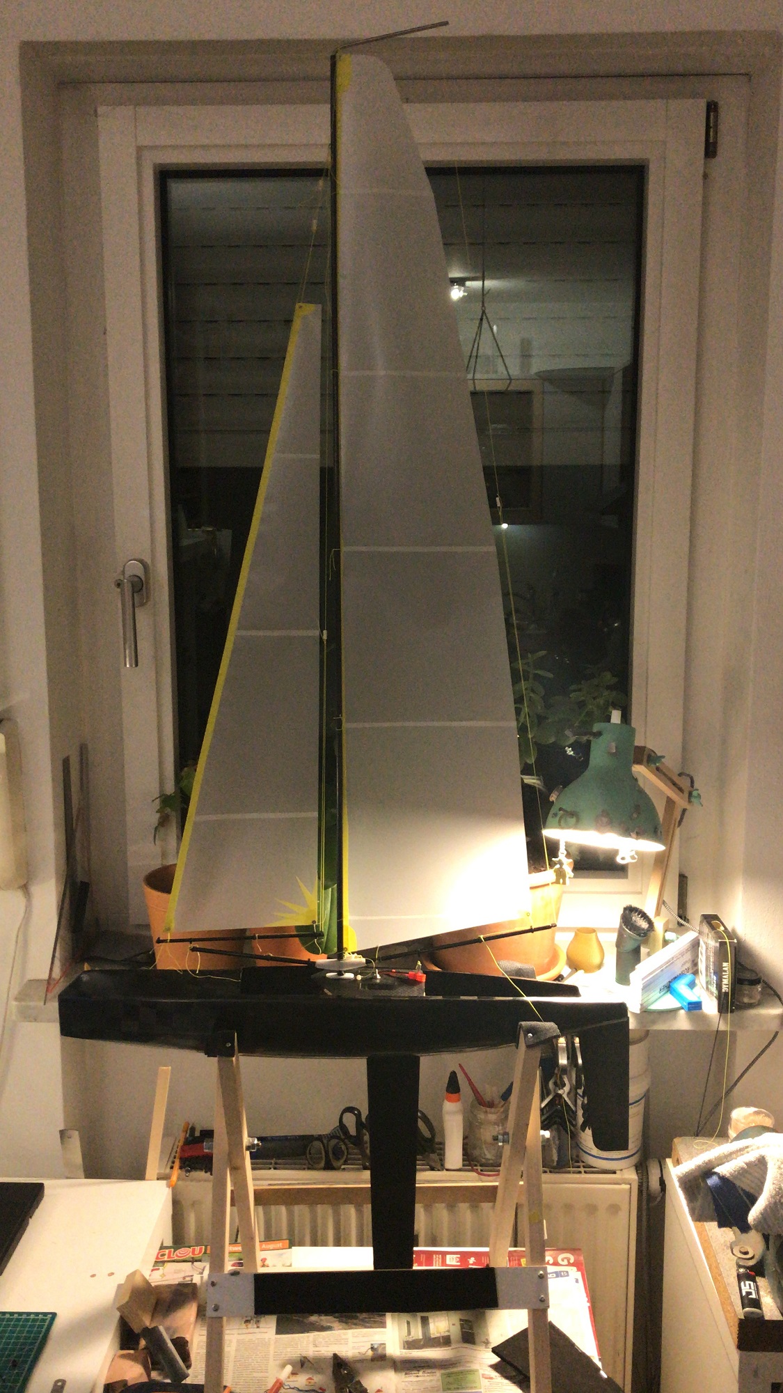

Rumpfgewicht: 200g (mit kompletter Einbau und Ruder, Segelservo: HYPERION ATLAS DH 13 FMB, Ruderservo: SAVÖX SH-0253)
Bleigewicht: 650g
A-Rigg: 65g (Vorlage Andreas Hoffmann)
Akku: 45g (800mAh 2c HV )
Summe: 960g
letzte Maßnahmen
Der Rumpf selbst kommt aus der Werft vom Designer Tobias Laux
Bleigewicht, Kiel und Ruder ist von VAMSAILS (Victor)
Segel Marke Eigenbau und Beschläge aus dem 3D-Drucker (Andreas Hoffmann)

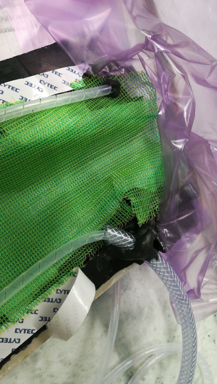

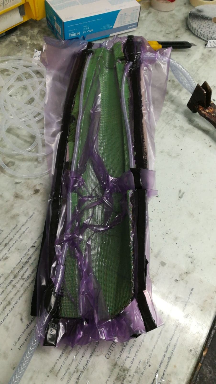

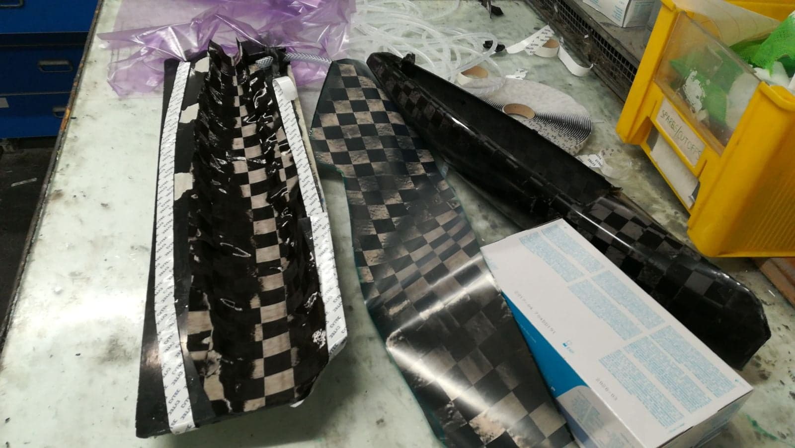

Anzumerken ist, dass die meiste Arbeit von Andreas Ebert stammt, der wie im Forum berichtet, professionelle Negative Formen der Nuraghe hergestellt hat.
Der gezeigte Rumpf ist unter Vakuum Infusion entstanden was auch erst durch die qualitativen hochstehenden Formen machbar ist. Das Infusionsverfahren erlaubt es, dass der Rumpf mit wenig Harz trotzdem wasserdicht ist (keine pinholes) und führt auch zu einer sehr schönen Oberfläche.
Der Laminatsaufbau besteht aus zwei Lagen 80g TeXtreme carbon fabric (https://shop1.r-g.de/en/art/190263). TeXtreme ist ein „spread tow“ fabric. Das heisst die einzelnen „tows“ sind breit und das Textil ist dünner als ein herkömmliches Gewebe. Beides kommt den mechanischen Eigenschaften (Steifigkeit und Stärke) des Laminats zu Gute. Das Ganze hat aber seinen Preis.

Vorbereitung
Infusion Detail
Vacuum check
