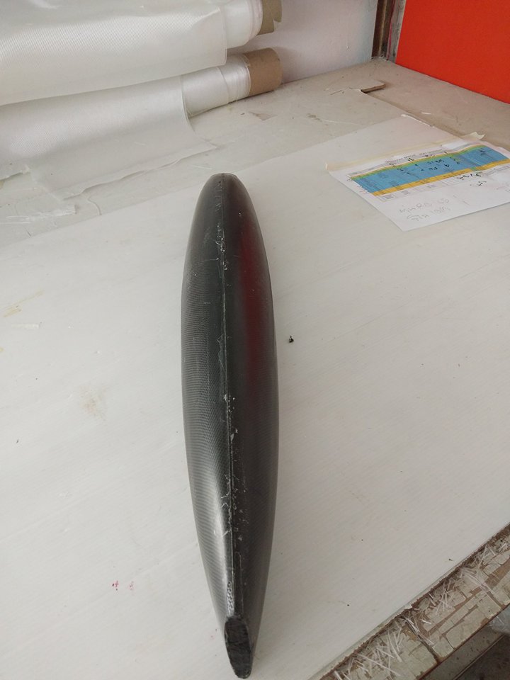

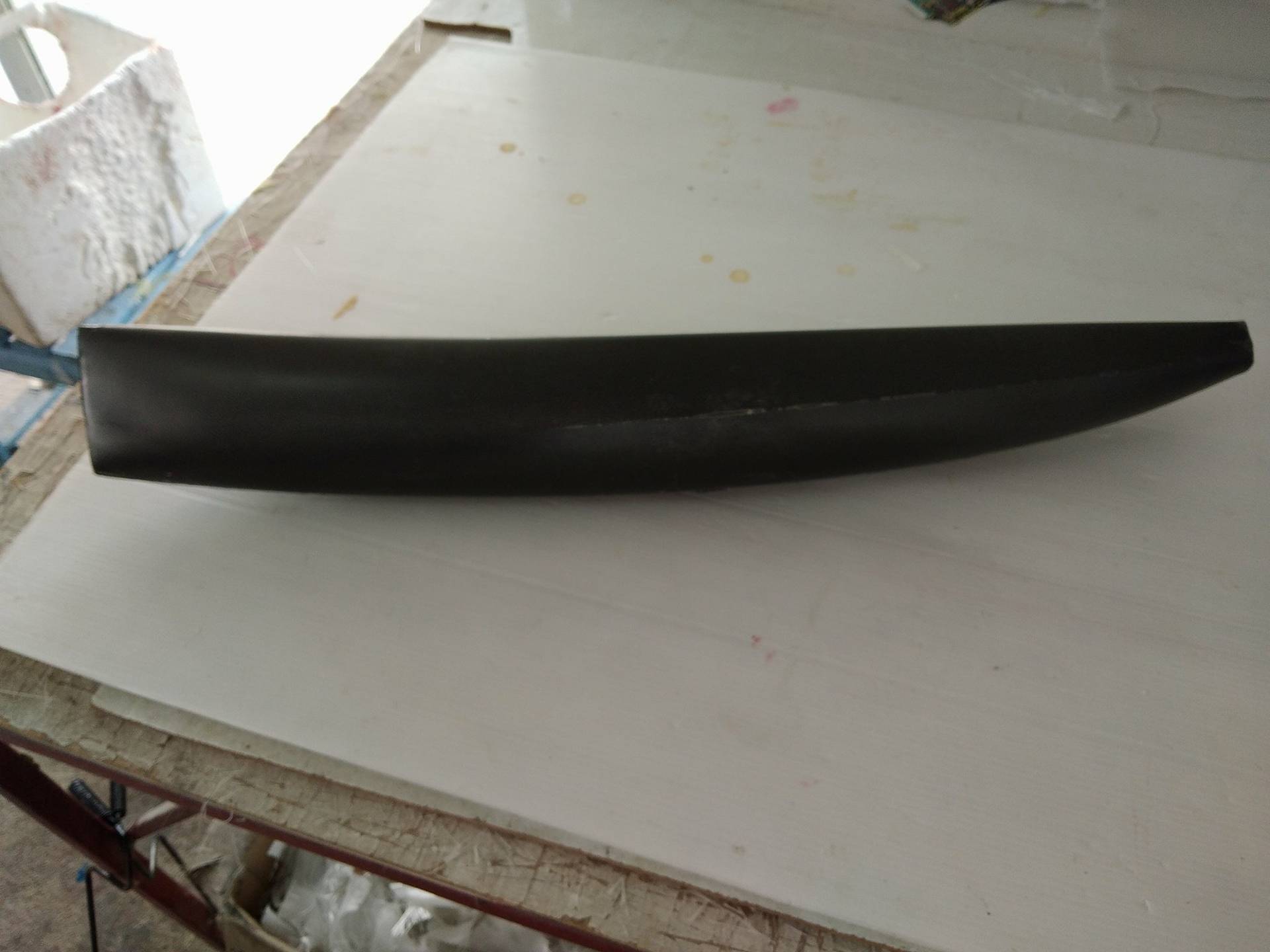

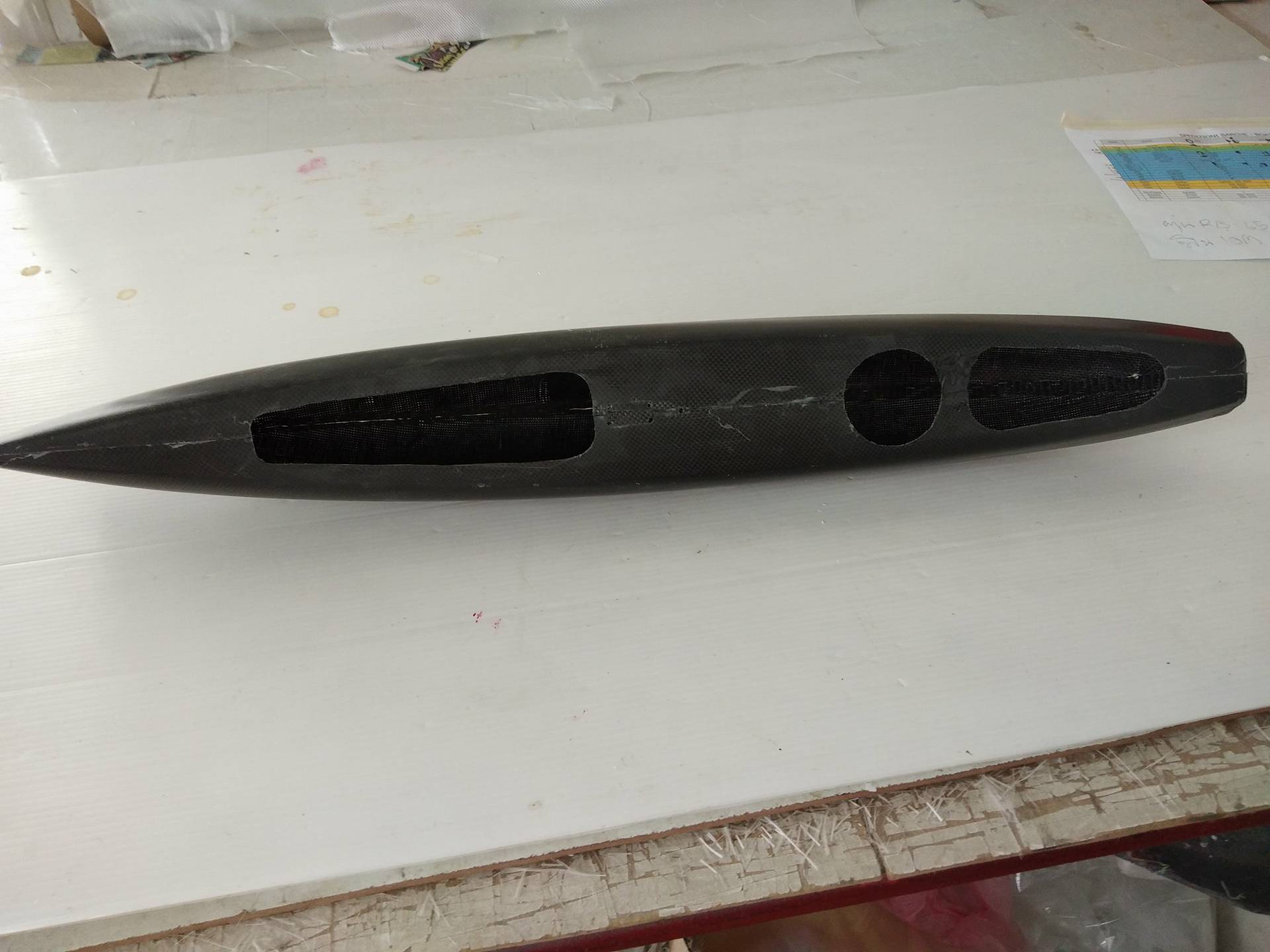

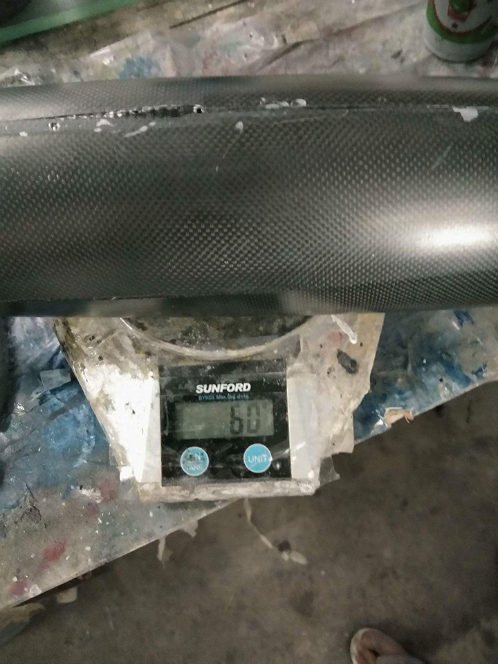

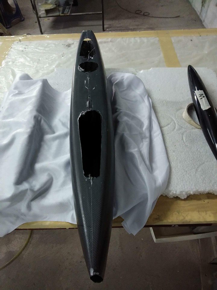

Ein kleines Update: der erste Nukiterumpf aus der "Fremdproduktion" ist aus der Form, sieht soweit ganz gut aus, Gewicht scheint auch OK :D

Beitrag: #64Beitragvon GER 2 » 28.03.2018, 07:57
Noch nicht, das ist der erste Rumpf aus der Form. Bis alles fertig ist und genug Rümpfe zum Verkaufen da sind wird das noch dauern. Es wird parallel an einigen Projekten gearbeitet deswegen muss man sich da in Geduld üben. Da es aber immer wieder Nachfragen nach Rümpfen gibt wollte ich Euch auf dem laufenden halten. Sobald es Bezugsquellen gibt sage ich Bescheid.
Noch paar Bilder:

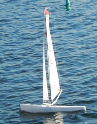

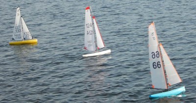

Beitrag: #66Beitragvon GER 2 » 17.02.2019, 21:34

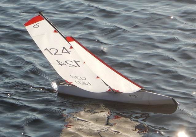

Ich komm ja selber momentan nicht dazu an Booten zu Arbeiten, aber es tut sich trotzdem was. In Holland gibts eine sehr rege Gruppe die am 3D Druck arbeitet. Es begann mit einer selbst nach den Plänen nachgezeichneten Orion 65, mittlerweile als Version für Swing- und normales Rigg. Ich habe dann auch meine anderen Entwürfe freigegeben und 3D Files von der Nukite und Mali weitergegeben.
Und nun schwimmt die erste Nukite aus dem Drucker :bounce:
Kleines Bonbon: Swingbaum auch 3D gedruckt nach dem Plan aus dem Blog: https://rg65.eu/new-swingrig-boom/

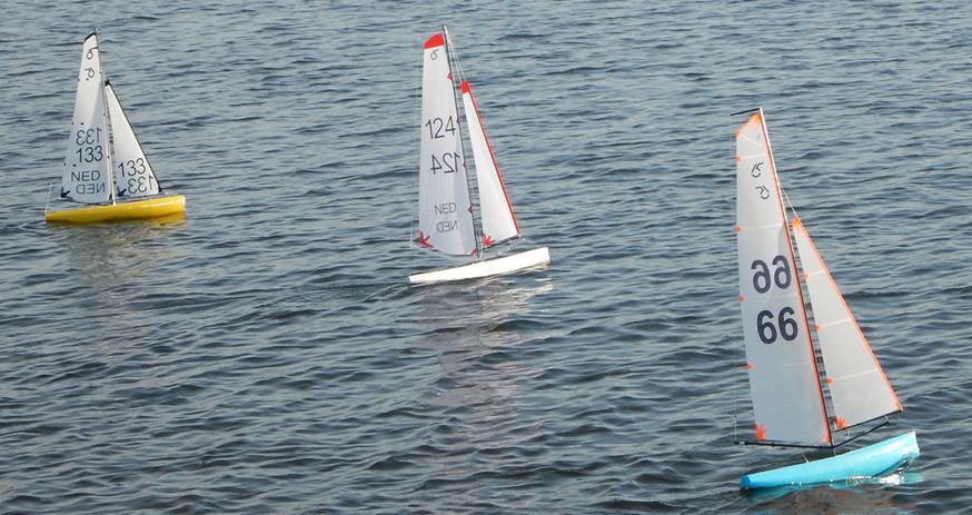

Und hier die ganze Familie:
Orion Edge Swingrig (NED66), Nukite (NED124) and Orion Edge mit konventionellem Rigg (NED133), alle 3D gedruckt.
Und da ist noch was in der Piepeline Mali 3 ... schon lange gezeichnet aber bisher nur einmal gebaut und nun auch bald als gedruckte Version :D
Ein ganz großes :tup: und Dank an Arnold, Coen und Kees für die tolle Arbeit.
