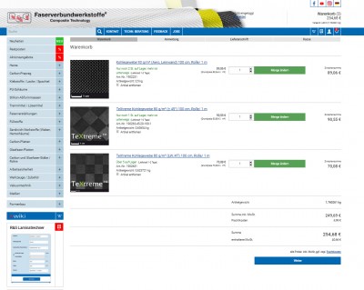

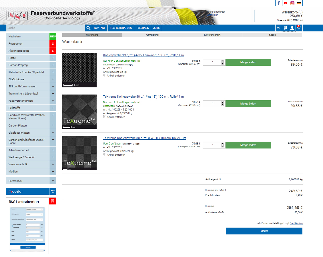

Beitrag: #75Beitragvon GER 2 » 06.09.2019, 16:31
Zum Preis, ich glaube die R&G Preis Übersicht ist irreführend. Wenn man sich den Preis für 1 m anschaut (runter scrollen nach Material Selektion), dann ist das TeXtrem ca. 1.5x so teuer wie das normale Gewebe...
Sicher?
Hab mal nen Warenkorb gemacht. Es mag ja noch billigeres 93 er Gewebe irgendwo anders geben (Ich hab immer nur bei R+G eingekauft). Preise sind jeweisl für einen Meter, Rollenbreite auch 1 m. ... ;)
Ich hab auch nichts gegen Carbon, habe ja auch selber viele RG´s aus CFK gebaut. Aber man sollte es nicht so hinstellen als wäre das unbedingt nötig und der Gipfel des Hight Tech wo der Weg der Zukunft hingeht. Hübsch sind sie die CFK´s, besser ?
Find Ich einfach wichtig weil ja gerade so Neuvorstellungsthreads von vielen Neulingen gelesen werden und dann ein falscher Eindruck entsteht. Der Witz der Klasse ist ja u.a. das man auch mit wenig Geld ein Top Boot bauen kann.

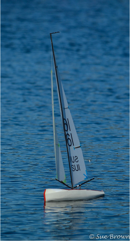

Beitrag: #76Beitragvon Newnip » 22.09.2019, 20:48
Im Anhang findet ihr meinen aktuellen A-Segelplan der Nuraghe. Ebenfalls angehängt ist das ausgefüllte "sail area calculation spreadsheet" (https://rg65.org.uk/class-rules/) und ein Bild des Segelplans im Einsatz.
Der Segelplan hat sich so bei den UK Nationals 2019 sehr gut bewährt weswegen ich den gerne mit euch teile.

Beitrag: #77Beitragvon stetson » 22.09.2019, 21:21
Hi Tobi,
wieviel mm Vorliekrundung beim Großsegel ?
Re: nuraghe_65
Beitrag: #78Beitragvon Newnip » 22.09.2019, 21:45
Hi Hano,
Habe noch Info zur Vorlieksrundung hinzugefügt. Fortgeschrittene Segelmacher sollten da aber ihre eigene Mastkrümmung berücksichtigen und die Verrundung gegebenenfalls anpassen.
Tobi
Newnip
Re: nuraghe_65
Beitrag: #79Beitragvon stetson » 23.09.2019, 08:44
Korrekt,aber die Maßangaben des Großsegels beziehen sich auf die Vorliekskurve.
