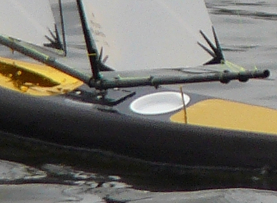

Beitrag: #75Beitragvon RG65 Dirk HH » 07.11.2016, 23:22
Jan Sailor hat geschrieben:Wo bekommt man die Zugangsdeckel etwa 60-65mm Durchmesser her?
Moin Jan,
ich verwende einen 50mm Deckel (Verpackungsrohr mit zwei Deckeln im Bürobedarf) und den Ring habe ich aus CFK-Rowing um ein 50mm Rohr laminiert. Ich finde, 50mm langt, um einen Akku ein- und auszubauen - zum Bauen war es aber schon echt fummelig. Dafür hast Du noch ein wenig Decksfläche als Reserve für starke Krängung - sollte der Deckel mal nicht ganz dicht sein...
