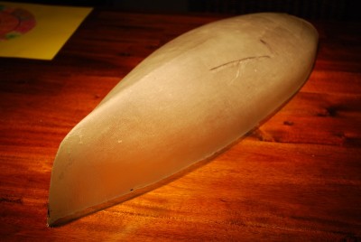

Beitrag: #71Beitragvon ger529 » 09.10.2015, 18:50
Die erste neue Schale ist fertig. Der Eindruck vom Wassertest mit dem Urmodell hat doch wieder getäuscht.
Die Verdrängung liegt jetzt bei 1000g.

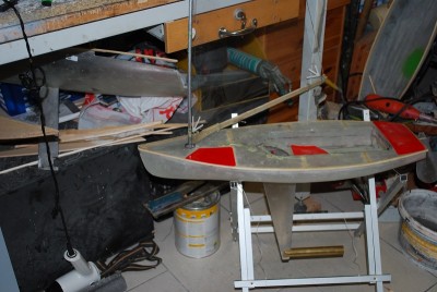

Beitrag: #72Beitragvon ger529 » 12.10.2015, 20:08
Da ich das Deck kompl. mit der Servohalterung vom alten Rumpf entfernen konnte ging der
Bau vom neuen Finn recht schnell.
Es fehlt nur noch das Kielgewicht.

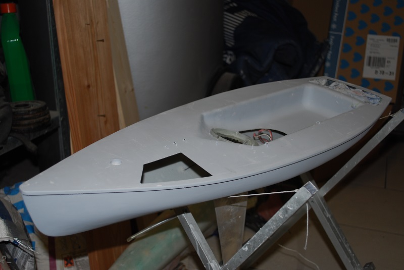

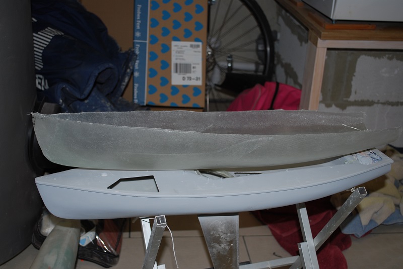

Grundierung ist jetzt drauf und da ich einen X/trem Rumpf in Auftrag hatte habe ich gleich noch
einen zweiten Finn Rumpf mit laminiert.

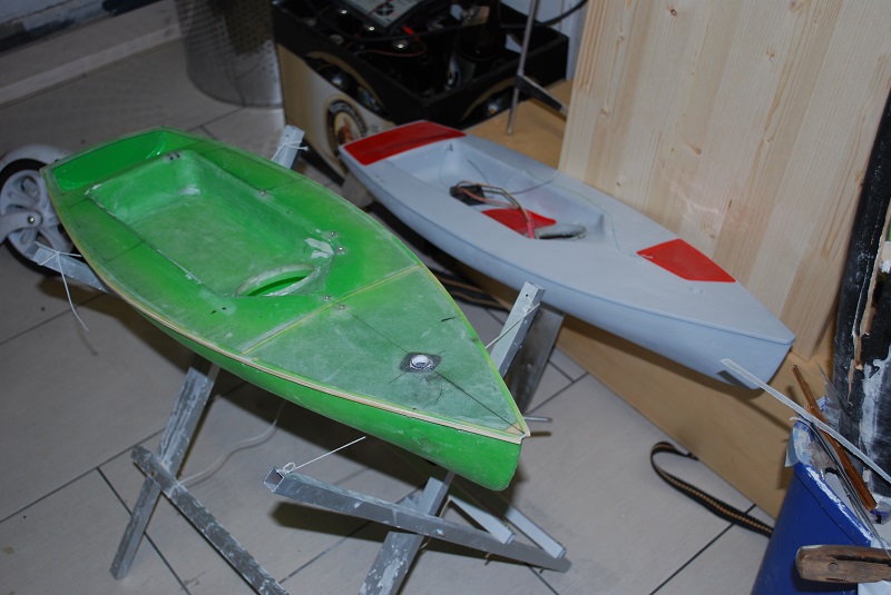

Beitrag: #75Beitragvon ger529 » 09.11.2015, 21:03
So die Sache wird schön langsam konkreter.
Heute bei ordentlich Wind eine weitere Testfahrt.
Eigentlich wollte ich ja die Segelfläche noch vergrößern. Aber um später mit 2 oder höchstens 3 Segeln klar zu
kommen werde ich darauf verzichten.
Bei stärkeren Böen war er doch sehr luvgierig. Also wird das Ruder noch etwas vergrößert.
Dann sollte das Setup aber stimmen.
Schon mal als Vorankündigung für das Frühjahr ist ein Match Race Tag geplant bei dem dann die
Boote gesegelt werden können.
Da es später gerne mehr Finn's geben soll würde ich gerne einen Workshop anbieten. Die Teile wären soweit vorbereitet das nur noch gesägt, geschliffen und geklebt werden muß. So das es möglich ist das Boot an einem Wochenende fertig zu bauen. Aber dazu später mehr wenn es soweit ist.
Beiträge: 628

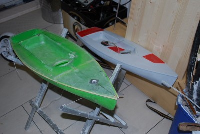

Da ich in nächster Zeit öfter mit meinem Sohn segeln möchte,
geht es mit dem 2 Finn weiter. Da er nicht nur außen schön werden soll hat er auch innen Farbe bekommen.

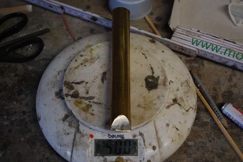

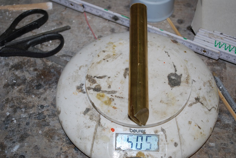

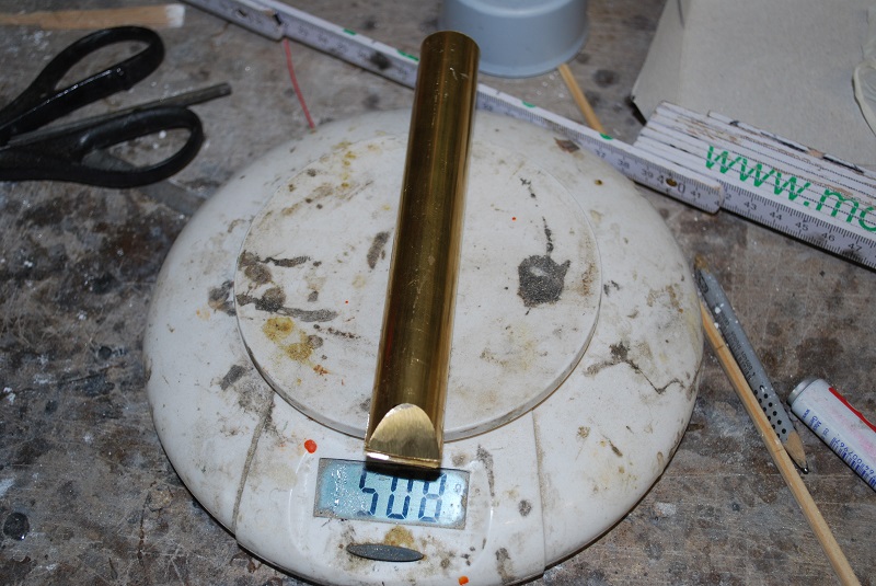

Für Boot 2 habe ich schnell mal das Gewicht aus einer 22mm Messing Stange gemacht.
Materialkosten für Gewicht und Alufinne aus Vollmaterial sind im Vergleich zu den käuflichen Varianten lächerlich. Wer etwas mit Säge, Flex und Feile umgehen kann für jeden einfach herzustellen.
Noch etwas zu viel
Kommt schon näher
Punktlandung, mit 500g ist das max. Gewicht entsprechend der künftigen Klassenregeln erreicht.

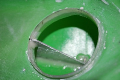

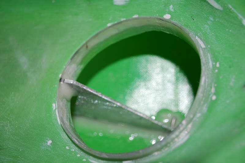

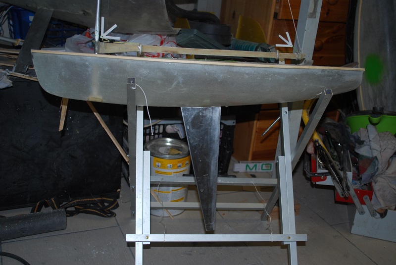

Noch ein Bild wie die Finne eingeklebt wird. Bei Boot 1 hatte ich die Verbindung zum Deckel nicht, sondern mittels Querverstrebung. Was sich als nicht geeignet herausgestellt hat.

Eine kleine Frage, warum hat sich die Querverstrebung nicht bewährt?
So wie jetzt mit der Ringverbindung hast du doch nur eine Kraftübertragung auf die Decksschale.

GER O hat geschrieben:warum hat sich die Querverstrebung nicht bewährt?
Der Kiel ging vorher nur 2cm in den Rumpf. Da war anscheinend der seitliche Druck zu groß und der Kiel
hat sich an einer Stelle gelöst.
Durch die Vertiefung im Deck ist dieses nach unten und zur Seite sehr steif. Außerdem hatte es den Vorteil das er sich so leichter ausrichten und einkleben ließ.
