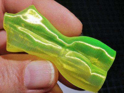

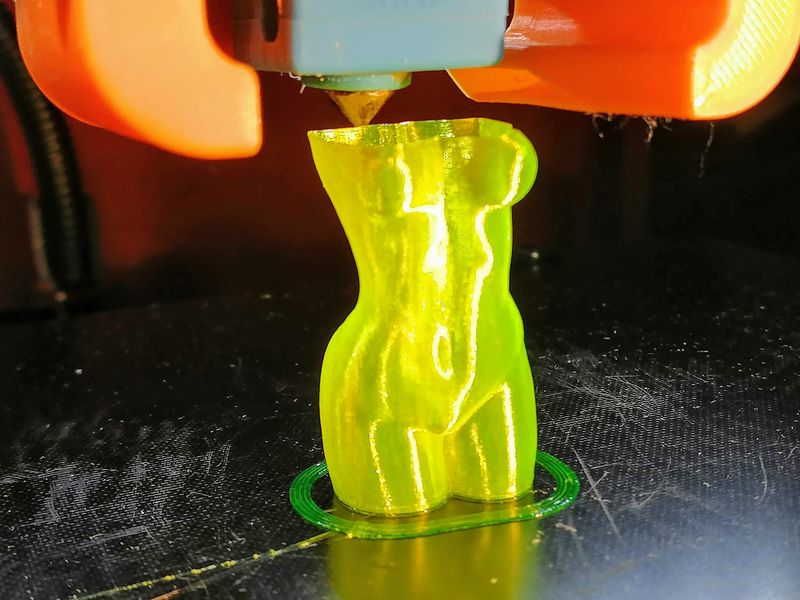

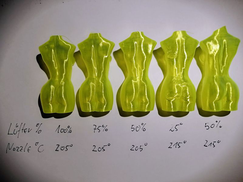

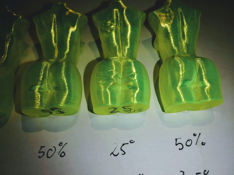

Die ersten Tests für das Drucken des Rumpfes sind gelaufen. Ergebnis: Die besten Ergebnisse auf meinem Drucker, mit 0,4 Nozzle und mit meiner Bauteilkühlung erhalte ich mit folgenden Einstellungen:
Filament: ecoPLA
Lüfter: 50%
Nozzle: 215°C
Fluss: 1. Schicht 100%, danach 98%
Geschwindigkeit: 50 mm
Wandbreite: 0,56 mm
Layerhöhe: 0,15 mm
Bei 25% BT-Kühlung gab es deutliche Fehler, sowohl mit 205 als auch mit 215°C. Mein Ziel war, für eine optimale Layerhaftung mit möglichst hoher Temperatur bei geringstmöglichem Lüftereinsatz zu drucken.
Mein Testobjekt im Druck. Damit kann ich eigentlich alles Erforderliche überprüfen und es sieht viel besser aus, als die ewigen Vasen oder drögen Testkörper

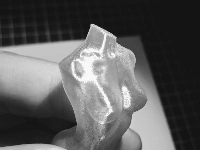

Die Testreihe. 205°C bei 25% Lüfter habe ich schon kurz nach Druckbeginn vom Druckbett genommen - einfach zu grottig!

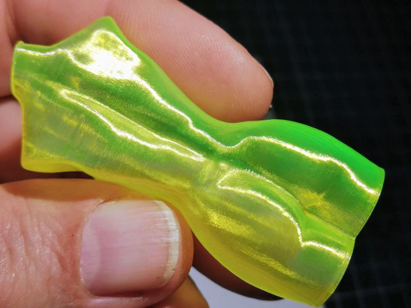

Hier der Unterschied zwischen schlechtestem (2. v.r.) und bestem Ergebnis (r.)
Zur besseren Darstellung in Graustufen. Selbst die ganz kritischen, fast waagerechten Bereiche an den Schultern werden wirklich gut gedruckt. Aufgrund der geringeren Haftfläche dort, dürfte die Layerhaftung aber zwangsläufig schwächer sein
Wirklich ästhetischer Rücken mit schönem Po. Mit diesem Druckbild bin ich schon sehr zufrieden. Hoffentlich wird es am Rumpf genau so!

Nein das niceABS stinkt kaum.
Da hast du aber einen schönen Testköper rausgesucht :D :tup:
Und ich Langweiler drucke immer Rumpfsegmente zum testen. Da muss ich mich doch mal nach anderen Modellen umsehen .. viele schöner :mrgreen:
Werte sehen für mich gut aus :tup:
Nur der Fluss erscheint mir etwas zu hoch. Bei PLA ist man meist etwas niedriger.
Bei mir um die 92-95%. Damit erreiche ich aber auch nicht ganz die eingestellte Linienbreite.
Bauteilkühlung habe ich auch immer niedriger .. um die 20-25%. Zusätzlich regele ich den noch über die min. Layertime. Habe da derzeit 5s eingestellt. Da wird dann die Geschwindigkeit reduziert und der Lüfter hoch gedreht. Damit sollte man etwas spielen und generell versuchen so wenig Bauteilkühlung wie möglich.
Damit bekommt man praktisch eine Automatik. Bei kleinerem Umfang (Bug/Heck) dreht der Slicer den Lüfter hoch. Das macht der dann ständig je nach Zeit für den Umlauf bekommt der Lüfter seine Drehzahl automatisch. Erscheint mir der beste Weg um die Bauteiltemperatur möglichst konstant zu halten.
