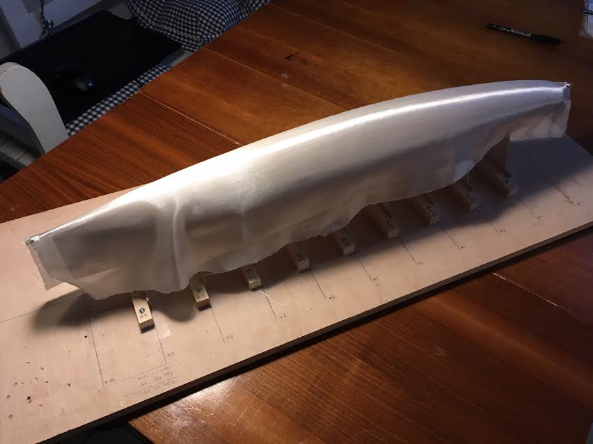

vielen Dank für die vielen konstruktiven Hinweise und das Interesse. Ich war heute bei Onkel Staufenbiel und siehe da - er hatte 49er Glas. Sehr schön.

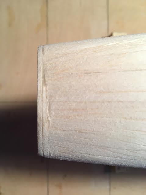

Zunächst hatte ich den Spiegel angebracht - da sich mein dünner Heckspant etwas verzogen hatte, musste ich da ein wenig pfuschen, um ein gerades Heck hinzubekommen:
Orion Edge Spiegel.jpg (15.25 KiB) 10676-mal betrachtet

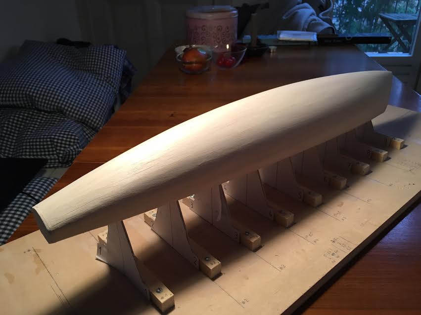

Dann habe ich den Rumpf schön geschliffen - erst mit 80er die Kontur und dann zuletzt mit 180er den Feinschliff:

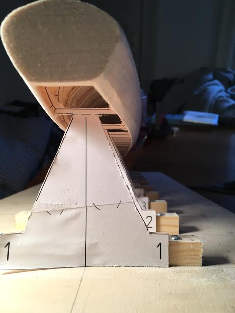

Kurz von unten geguckt:

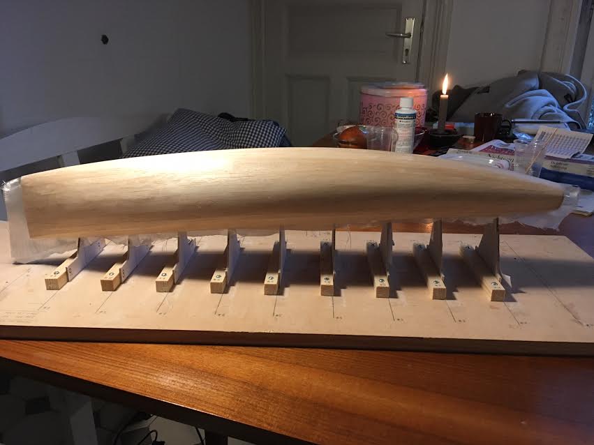

Dann vergessen, abzusaugen (nur mit der Hand abgewischt) und mal die Matte platziert:
Und zum Schluss schön mit der Rolle laminiert:
Alles in allem viel einfacher als ich dachte. Ich hatte mal konservativ 50g Harz angerührt und dann am Ende 40g wieder entsorgt. Als Rolle hatte ich eine Kurzhaarrolle verwendet, da man mir bei von Corvin sagte, die Schaumrolle löse sich im Epoxyharz mit der Zeit auf und dann hätte man Schaumreste auf dem Rumpf.
Nun warte ich erst einmal das Ergebnis ab und melde mich dann wieder.

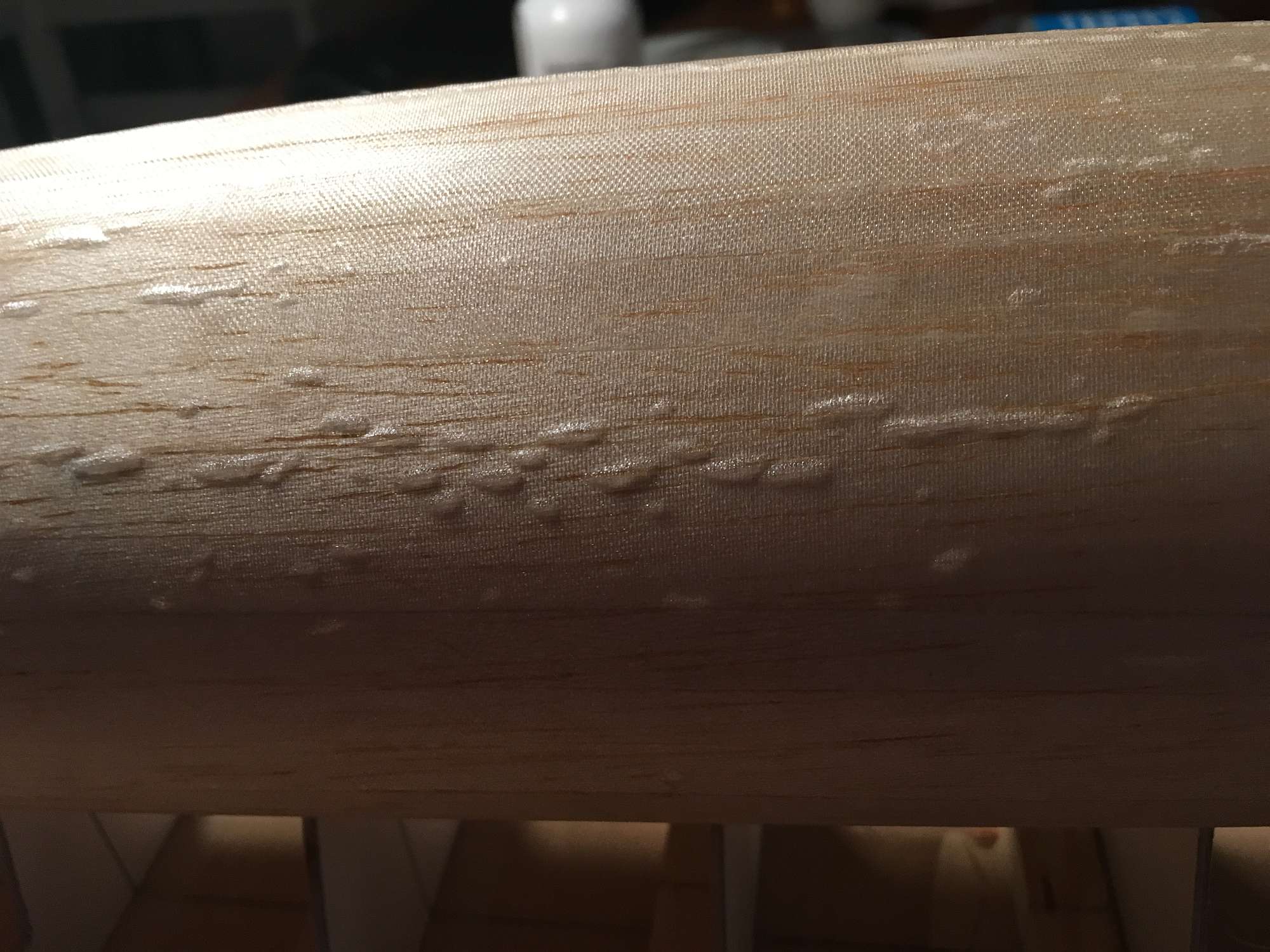

Heute: Supergau! Ich habe wohl entweder zu altes Harz verwendet (erst ca. 6 Monate zuhause) oder die Mischung nicht korrekt hinbekommen. Jedenfalls ist auch nach 48h der Harz nicht ausgehärtet und nach einer kurzen Temperaturbehandlung (auf die Heizung gestellt), hat der Harz dann auch noch Blasen geworfen:
Sehr dumm gelaufen! Nun ja - ich habe begonnen, das Elend wieder runter zu schleifen - was eine ziemliche Sauerei ist. Wird wohl ein wenig dauern, bis ich hier weiter komme. Aber irgendwas musste ja mal passieren...
Das werde ich beim nächsten mal besser machen!!!

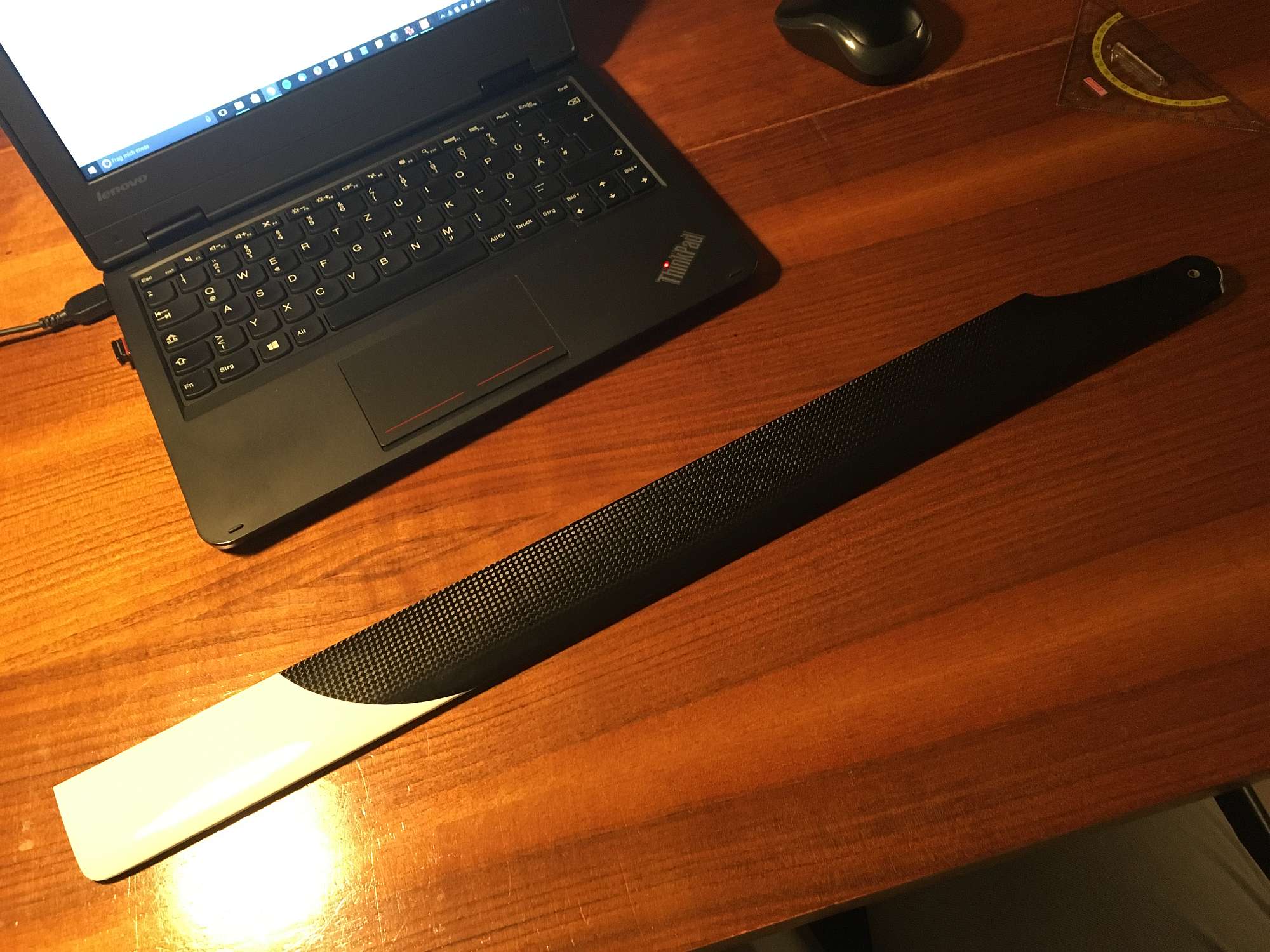

Da ich für heute erst mal keine Lust auf Schleifen habe, beschäftige ich mich eben mit Kiel und Rigg - und schon habe ich wieder 1000 Fragen im Kopf:
Meine Kielflosse wird aus einem symmetrischen Carbon Rotorblatt erstellt werden. Das Rotorblatt habe ich schon:
Es hat eine "Breite" von 50mm und eine "Dicke" von 6,6mm. Im Bauplan sind Maßbereiche für Breite und Länge angegeben. Die habe ich gemittelt und komme dann bei 50mm Breite auf eine Länge von 280mm - mithin genau 140cm² ohne das Kielgewicht.
Ich würde vielleicht mit 600g Kielgewicht anfangen wollen.
Nun meine Fragen:
- Wie würdet ihr für die Orion Edge ein Allround-A-Rigg als Swingrigg schneiden?
Eher schmal und hoch oder eher "normal"?
- Könntet Ihr ein Segel empfehlen? Auf der MM habe ich sehr gute Erfahrungen mit VAM Sails gemacht?
- Welchen Durchmesser hat der Mastfuß eines Swingriggs? 6mm?
- Wo bekomme ich ein schönes (idealerweise) gedrehtes Bleigewicht, wenn M. Prothmann jetzt aufgegeben hat?
- Welche Form könnte man denn für ein Ruderblatt empfehlen?
Ihr seht: Ich stehe da ganz am Anfang...
1000 Dank und liebe Grüße
Olli

sehr schön und gut gemacht sind diese Rotorblätter aus Carbon aber leider etwas zu dick wie ich finde. Im freien Handel haben die Alu-Profile von M-Blades immer noch ihre Berechtigung.
Ja, wenn Manfred jetzt aufhört Gewichte zu drehen wird es arg eng. Wer geht schon auf die Wünsche des Kunden ein und macht ein Gewicht fast aufs Gramm genau. Ich wollte ja ursprünglich sein Erbe antreten aber diese Bleigiess-, Dreh- und Fräsgeschichte tue ich mir aus heutiger Sicht besser nicht mehr an. Ich sehe da erst einmal nur das Kielgewicht aus dem Spare Parts Angebot der DF65 als recht brauchbare Alternative.

fast alle Rotorblätter sind leider viel zu dick, eigentlich sehr schade weil die Preise sonst wirklich annehmbar wären und die Qualität auch häufig wirklich gut ist. Ich habe lange nach dünneren Rotorblättern gesucht aber die Alublätter vom M Blades sind wirklich die einzigen (auch da nur die abgeätzte Version !) die was taugen.
Die Fläche des Kieles muss nicht berechnet werden bei 50 mm breite einfach mittig zum im Plan eigenzeichneten Schwert setzen.
Gewicht: ich predige es immer wieder und es steht auch ausdrücklich so in der Anleitung (http://rg65.eu/download/manual-orion-edge/?lang=de): 650g Blei ist Minimum ! 700g für mehr Wind, gerne auch bis 750 g. 600 g sind wirklich nur für absolute Schwachwindtage und nur wenn man den Kiel wechseln darf. Das gilt nicht nur für die Orion sondern an sich für alle schmalen Boote. Die haben eine sehr geringe Formstabilität, das aufrichtende Moment kommt fast nur vom Blei ! Eine Coriolis oder Viperfish kann man mit weniger Gewicht fahren, die modernen schmalen Boote nur in einem sehr begrenzten Windbereich.
Schwertlänge: 260mm Unterkante Rumpf bis Oberkante Blei, maximal 300 mm, ich mache die Kiele nie länger als 280 mm.
Ihr dürft natürlich gerne alles anders machen, aber dann nicht jammern wenn andere Boote schneller sind :D
