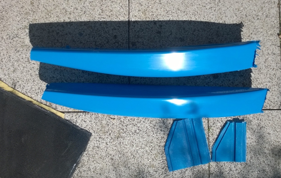

Die Rümpfe, Kiel-/Masttaschen und die Sandwichplatte für die Servoträger sind fertig.
Die Rümpfe haben eine Deckschicht aus PUR Inmould von R&G und bestehen aus 3x80g Glasgewebe mit zwei Verstärkungen im Bereich der Masttasche und im Bereich zwischen Masttasche und Steven. Die Verstärkungen bestehen aus einer ca. 5 cm breiten zusätzlichen Lage die von Mitte Deck bis UK Rumpf verlaufen. Sie sollen in diesen Bereich die Beulsteifigkeit erhöhen.
Die Taschen bestehen ebenfalls aus 3x80g Glasgewebe. Damit alles schön einheitlich ist habe ich das Gewebe eingefärbt. Das mache ich nur noch für meine eigenen Boote.
Die Servoplatten bestehen, wie auch die Spiegel aus einer CFK-Sandwichplatte. Die Platte besteht aus 1x200g Kohlegewebe, 1,2 mm Airex, 1x200g Kohlegewebe. Das hört sich schwer an ist es aber nicht.
Prinzipiell ist der Materialmix (CFK/GFK) durchaus zu hinterfragen. Nicht das es dadurch irgendwelche Nachteile gibt aber konsequent ist das nicht....
Gewicht, so wie alles auf dem Foto zu sehen: geschätzte 400 g. Da muss noch einiges runter :?

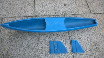

Moin Modellbauer,
die #hashtag hat jetzt ein paar Gramm verloren und wiegt 90,5g (inkl. Staub). Die Mast-/Kieltasche für die #hashtag wiegt 9,3 für die MaLi 8,5 g.
Die MaLi muss warten. Das Wetter ist einfach zu gut ... :)

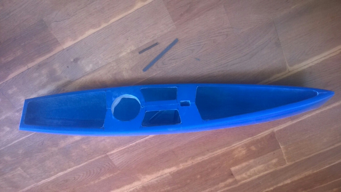

die MaLi ist auch zurechtgeschnitten :)
Sie ist ein wenig schwerer als die #hashtag und wiegt 95g.
Die Taschen sind zurechtgeschnitten und mit Sekundenkleber fixiert.
Morgen geht es weiter.

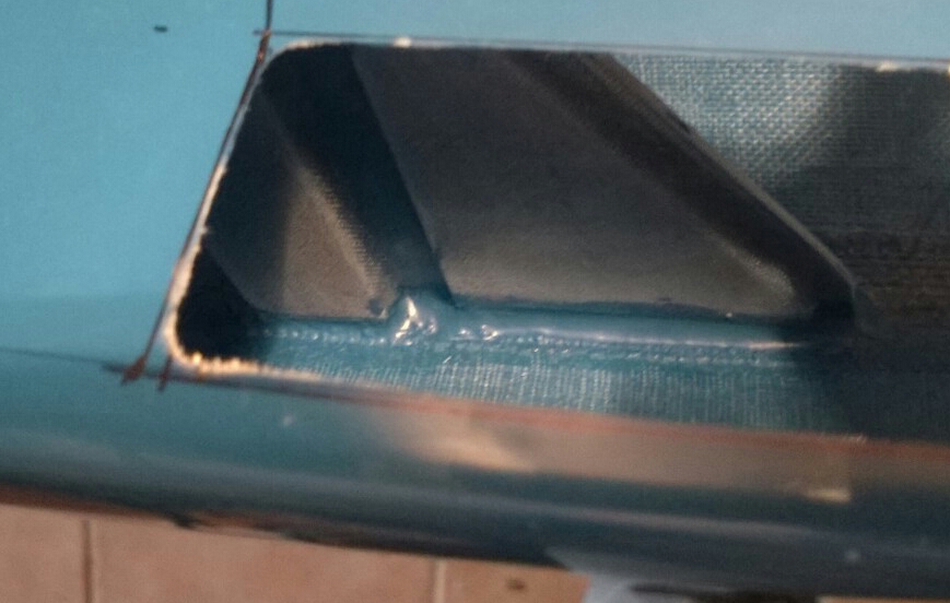

die Taschen sind eingeklebt. Zum kleben verwende ich Epoxydharz das mit Baumwollflocken und eine Prise Tixotropiermittel angedickt ist. Ich verwende eher wenig Baumwollflocken, das Harz soll noch leicht flüssig bleiben.
Auf dem Foto ist gut zu erkennen das die Taschen vollständig auf dem Nahtband stehen. Das ergiebt eine schön stabile Konstruktion :)

Überschüssiges Harz entferne ich mit einem Q-Tipp (Hersteller/Typ ist egal). Wenn ich etwas übersehen habe fräse ich evtl. auch wieder was runter.

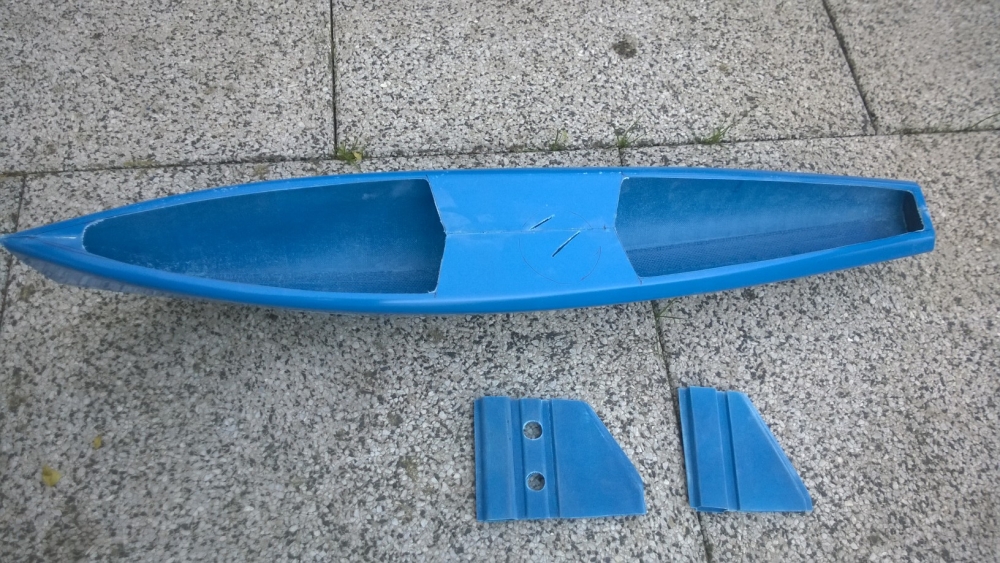

die MaLi wiegt so wie auf dem Foto zu sehen 109g. Das ist mir schon zuviel, ich hätte gerne 100 bis 105 g gehabt. Die angestrebten 120g werde ich so nicht erreichen :?

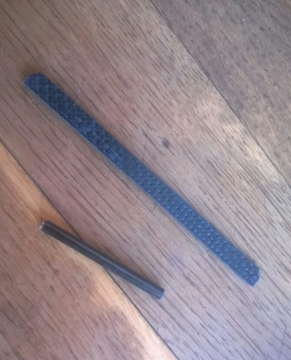

Heute habe ich eine Dekelringverstärkung und den Hohlepunkt für die Schot eingeklebt. Die Verstärkung wird direkt hinter den Deckel, über die gesamte Breite eingeklebt. Der Hohlepunkt besteht aus eim 4x2mm CFK-Rohr das oben und unten mit einer Hohlniete versehen ist. Das obere Ende wird erst auf Maß gebracht wenn das Rigg fertig ist.
Die #hashtag wiegt etwas weniger, die 120g könnte ich erreichen...
Morgen geht es weiter....
