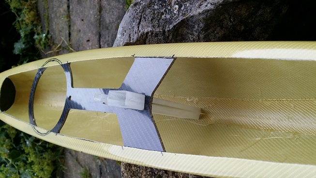

Beitrag: #2Beitragvon A-55 » 24.07.2014, 20:54
Am Wochenende Kielkasten ausgeschnitten und an das Deck angepaßt. :D
Warte noch auf meinen Deckelrand. :popc:
Und suche immer noch eine Möglichkeit den Kiel einzusetzen ohne Montagevorrichtung,
aber mir ist noch nichts passendes eingefallen. ;<)

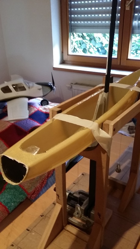

Beitrag: #3Beitragvon A-55 » 02.08.2014, 15:50
Gut wenn man Segelfreunde hat.
Matthias hat mir sein Gestell und Laser verliehen.
Das hat mir den Einbau des Kielkastens doch sehr erleichtert.
Das Heck habe ich auch heute eingeklebt.
Haben die eigentliche alle da Löcher drin, damit der Kreuzlaser bis zum Bug zeigt?
Jetzt fehlt mir nur noch die Superidee wie ich die überstehenden Kevlarfasern am Heck wegbekomme.
Ich glaube das nächstemal nehme ich den Rumpf in Glas, das läßt sich besser schleifen.
Gruss Udo

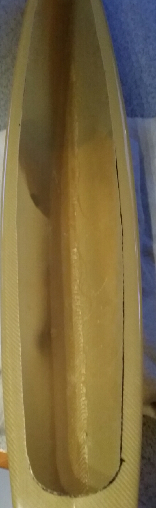

Beitrag: #4Beitragvon A-55 » 02.08.2014, 15:55
Und noch ein Bild.

Beitrag: #5Beitragvon Roland K. » 05.08.2014, 09:29
Hi Udo,
ja das AFK ist schon unschön zu bearbeiten. Schleifen geht gar nicht, das muss man gar nicht erst probieren, das gibt nur gefussel als Ergebnis.
Am besten am Heck mit scharfem Cutter, Skalpell oder Rasierklinge bündig abschneiden das geht sehr gut. Vorher schauen das eine ganz kleine Hohlkehle mit Epoxi gezogen ist. Abschneiden geht am besten wenn die Fasern in Harz eingebettet sind. Je nach Geschmack kann man diesen kleinen (max 1 mm) Überstand dann auch stehenlassen, gibt eine schöne Abrisskante fürs Wasser.
Gruß Roland
Re: Udo's Mali
Beitrag: #6Beitragvon MK-Sven » 05.08.2014, 11:45
AFK Kante mit Seku tränken dann läst es sich halbwegs gut schleifen.
Habs bei nem DLG Rumpf so gemacht und es ging recht gut.
So long...
Sven

Re: Udo's Mali
Beitrag: #7Beitragvon Donk » 05.08.2014, 20:05
Hallo zusammen
ich kann Sven seine Methode bestätigen... ich habe das auch so gemacht und hat super funktioniert ;)

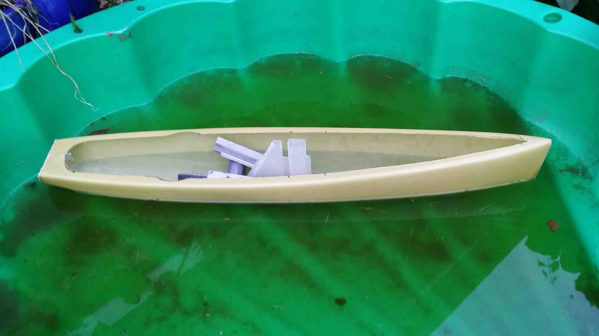

Beitrag: #8Beitragvon A-55 » 13.08.2014, 20:33
Erster Test auf Wasserdicht.
Verloren :lol:
Wer errät wo?
Gruss Udo

Beitrag: #9Beitragvon mc fly » 14.08.2014, 09:40
A-55 hat geschrieben:Wer errät wo?
Na wenn du da kein Deckspatch drauf klebst, ist doch klar, dass da das Wasser reinläuft :mrgreen:
Ich würde irgendwo an der Kiel-Masttasche tippen. Die ist immer für eine Leckage gut.
Grüße aus Kiel
Kristian
mc fly
Beiträge: 194
Titel: GER 313
Re: Udo's Mali
Beitrag: #10Beitragvon A-55 » 15.08.2014, 06:44
Hatte ich zuerst auch gedacht, aber nicht nur ! Habe die Kieltasche lackiert und jetzt noch Löcher in der Kielnaht.
Werde das mit Parkettlack lackieren .
Gruss Udo
