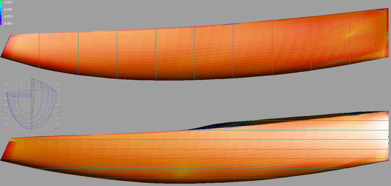

so könnte sie Aussehen...
oben MaLi 1.0, unten MaLi 2.0 mit Spantenriss (Rockerlinie etwas entschärft und dafür etwas weniger Rundspant, im Grunde einfach das Unterwasserschiff hinten in der Mitte etwas nach oben eingedellt).
Gezeichnet habe ich das ganze schon im Mai und jetzt mal wieder rausgekramt. Ich wusste lange nicht wie ich weitermachen soll, jetzt ist der Entschluss gefasst. Das untere Boot werde ich sicher auch irgendwann mal bauen, ich bin schon sehr neugierig ob die extreme Rockerlinie nun sehr bremst aber erstmal bleibt MaLi wie sie ist.

Was neues gibts noch nicht aber ich wollte den Thread starten um vom alten Forum verlinken zu können, wobei, momentan gefällt mir Version 2 wieder besser, wers sich anschauen will...

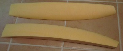

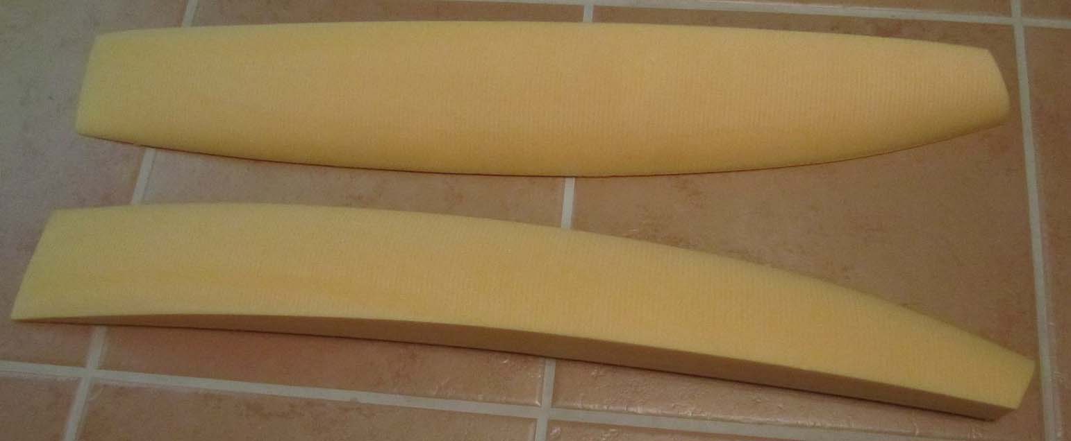

Nachdem die Regatttasaison beendet ist kann gehts hier auch wieder mit dem Modelljahr 2012 weiter. Heute waren im Adventskalender zwei schöne Geschenke die gerade verklebt werden.
Vorgreifend auf die Feiertage hat MaLi ein bischen zugenommen (rund 930g Verdrängung, 0.8 cm, breiter) die Grundform wurde dabei aber möglichst nicht verändert. Jetzt kommt also die Lieblingbeschäftigung Spachteln Schleifen wobei sich das durch die Frästeile zum Glück im Rahmen halten wird.

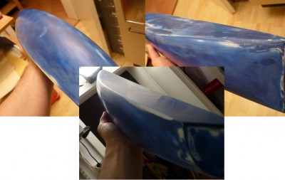

Also einen Zahn muss ich mir selber ziehen: das Fräsen war Null Zeiterparnis. Die Ansprüche steigen nämlich Automatisch... Ich bin jetzt weit über dem Glattheitsniveau das ich beim anderen Urmodell hatte.
Andererseits soll ja diesmal auch eine Negativform gebaut werden die auch für Sichtcarbon taugt.
Insofern also weiter schleifen...
Nur bin ich gerade in einer Sackkgasse. Lack Sprühen kann/will ich nicht wegen der Sauerei im Keller.
Bisher hab ich alles mit gerolltem Epoxi gemacht aber das wird eben so wellig das es im Anschluss immer wieder kräftig geschliffen werden muss, dabei gehen dann z.T. auch die Ecken wieder kaputt.
Also doch vielleicht so wie es ist zufrieden sein, noch mit 2000 er Schleifen und dann polieren? Oder doch zum Autolackierer geben?

Wie die Urform aussieht währe mir egal .. wenn die Oberfläche Stimmt .. darauf kommt es an!
Am Bug scheint aber noch Gewebe durch, hier würde ich vermuten das es sich abzeichnet?
Wenn das so ist würde ich noch ein paar Schichten auftragen.

Beitrag: #5Beitragvon Roland K. » 10.01.2012, 21:35
Ja mir gehts auch nur um die Oberfläche. Man braucht nur ab und zu Farbe weil man bei dem scheckigen sonst nicht mehr richtig beurteilen kann ob noch Beulen da sind.
Das Gewebe kommt wieder durch ... Ist aber ganz glatt, da ist schon ein paarmal Epoxi drüber gewesen.
Letzlich müsste ich nochmal drüber Rollen und dann ganz diszipliniert nur mit 1000er Aufwärts schleifen und nicht mehr durchschleifen.
