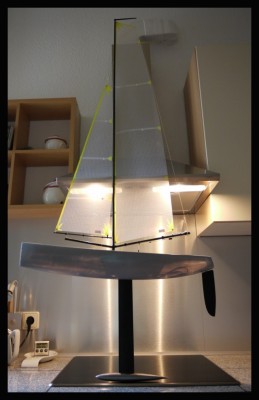

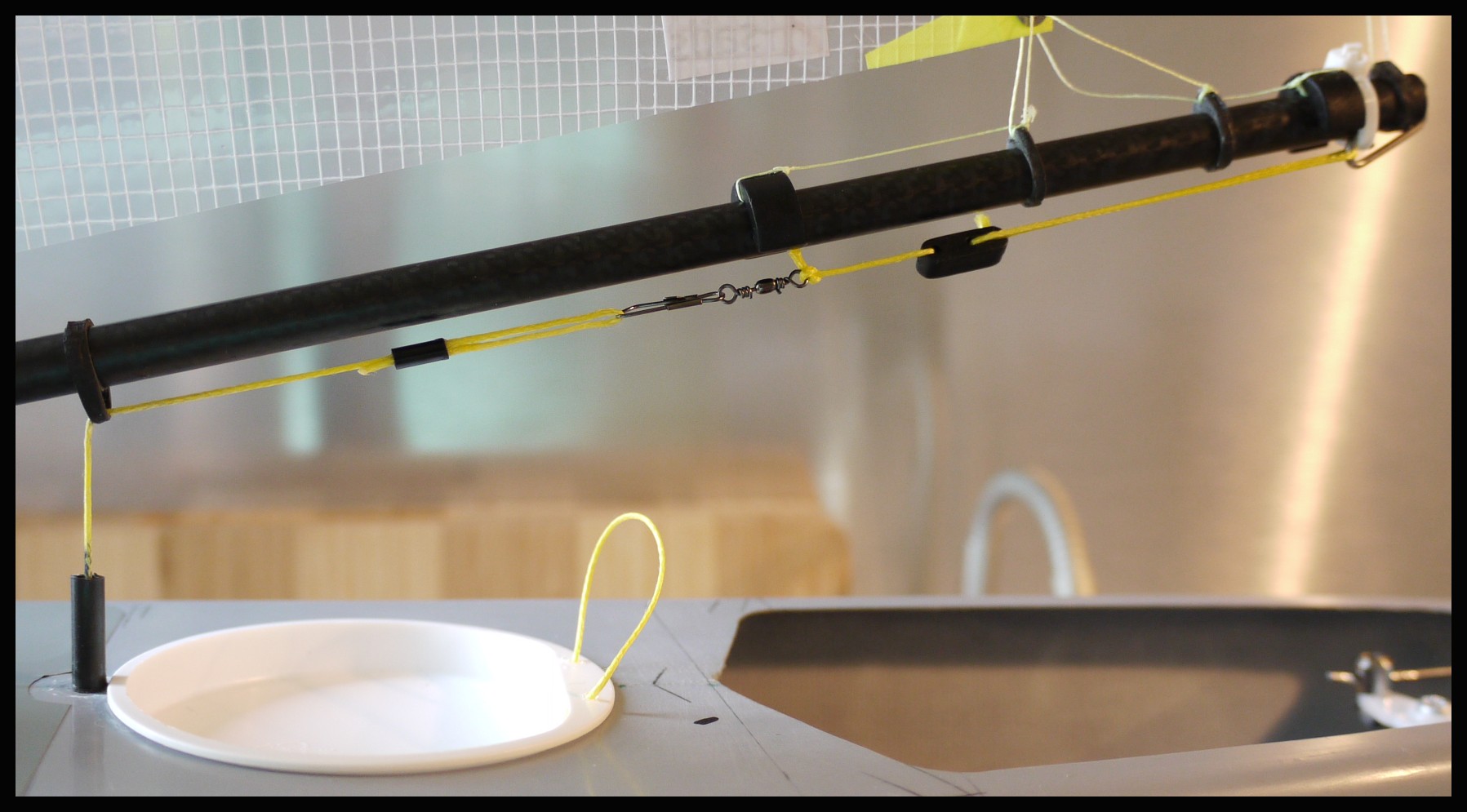

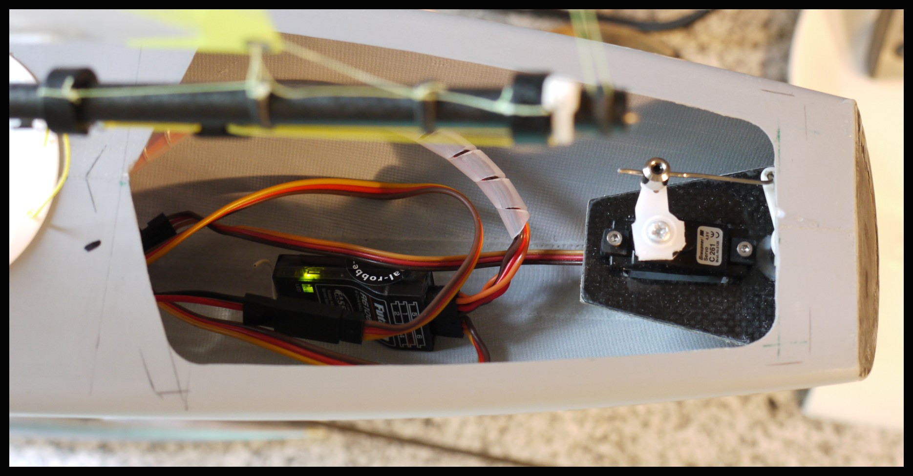

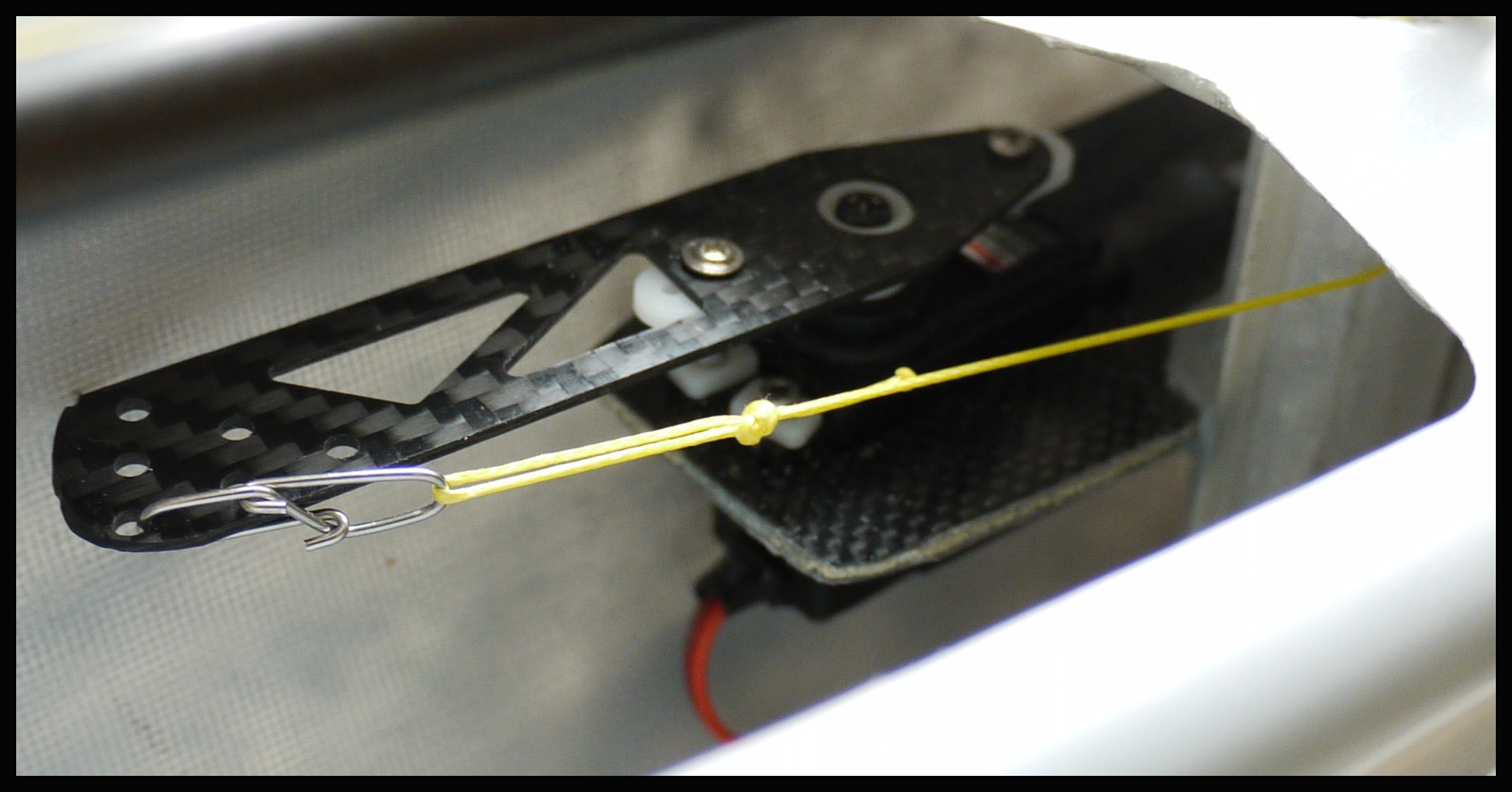

Zwischenzeitlich ist so einiges an der Mali vollendet worden. Die Bombe wurde gestern an den Kiel geklebt. Es fehlt nur noch die Schraube zur Befestigung auf Deck. Die Servos sind eingebaut, Schotschnur angebracht und die Ruderanlenkung ist ok. Empfänger und Akkupack sind erst mal lose im Rumpf, das wird nach dem Lackieren und den ersten Testfahrten nächsten Sonntag dann noch geändert.
Diesmal werde ich den Rumpf selber lackieren, Farbe wird Neongelb, dazu muss der Rumpf erst Weiß grundiert werden, dann kommt das Neongelb mit einer Schicht Klarlack. Sonst wird die Farbe nicht richtig leuchten. Für Farbe der Deckpatches habe ich mich noch nicht endgültig festgelegt.
Anbei einige Detailbilder.

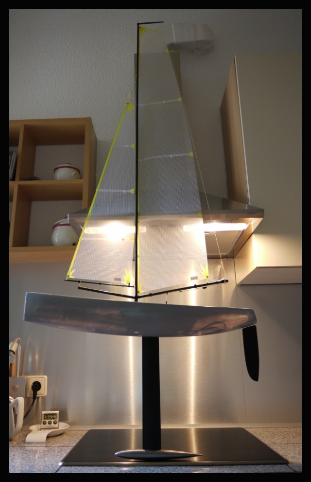

Hallo Mitsegler,

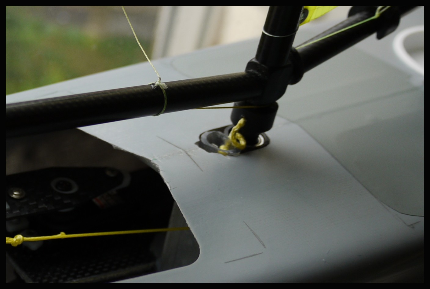

vorgestern erste Testfahrt gemacht. Sehr vielversprechend gewesen, Wind 4 böig. Die Mali zieht unbeeindruckt ihren Kurs. Etwas Wasser im Boot. Leck aber gefunden. Kam über die Mastaufnahme von oben in den Rumpf.
Das ist die übergangsweise Beklebung. Sonntag am Phönixsee erste Vergleichstestfahrten mit der Konkurrenz.
Dann werde ich sehen ob das mit 700gr. Blei am Kiel gut ist.
Gruß Kai

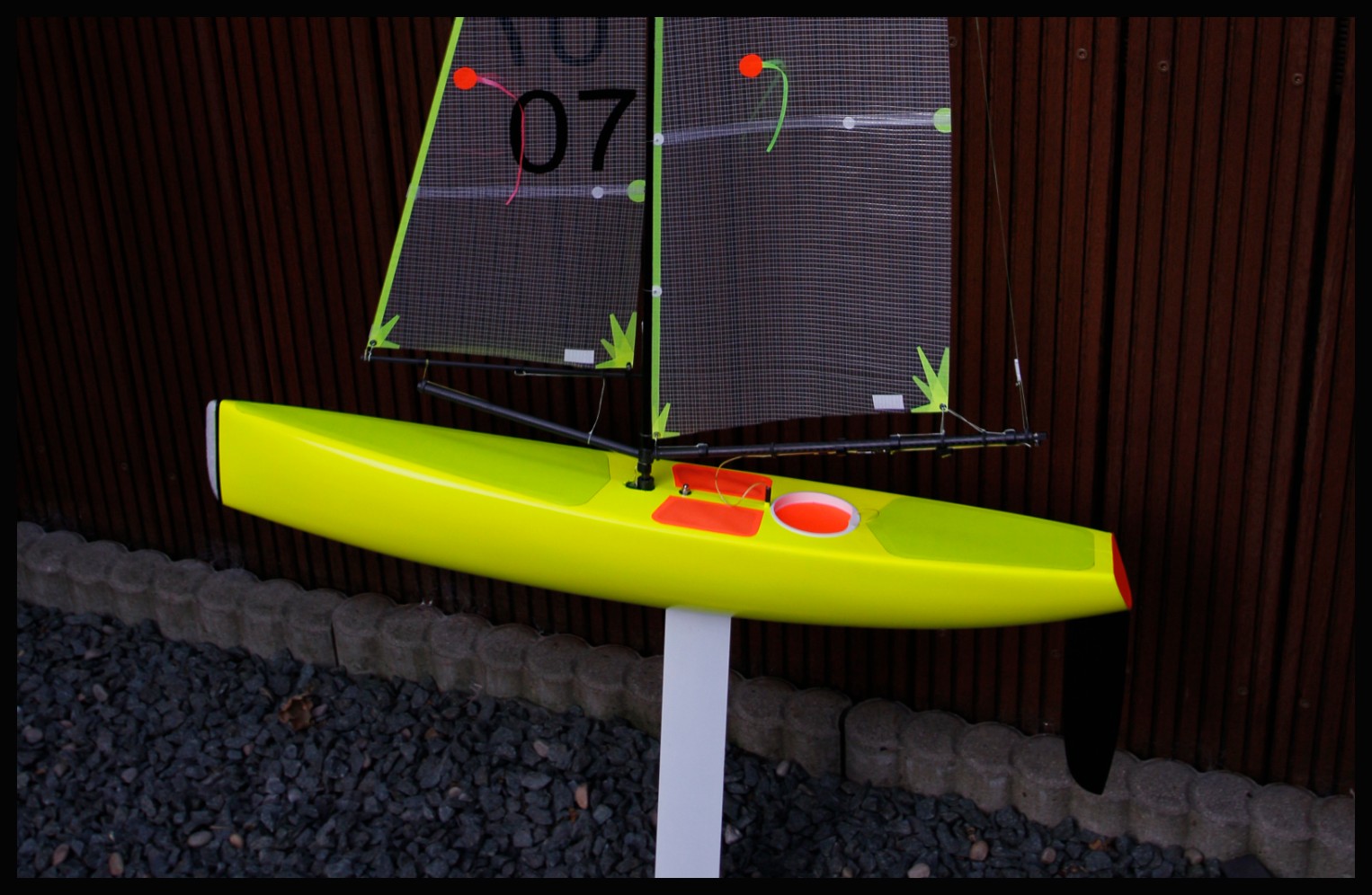

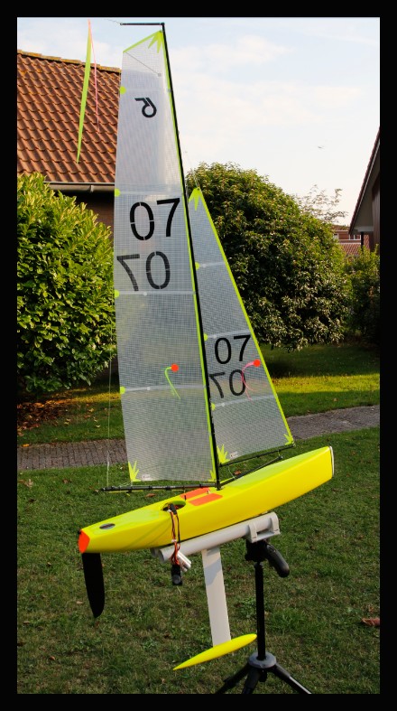

Beitrag: #125Beitragvon evo3 » 30.07.2015, 20:18

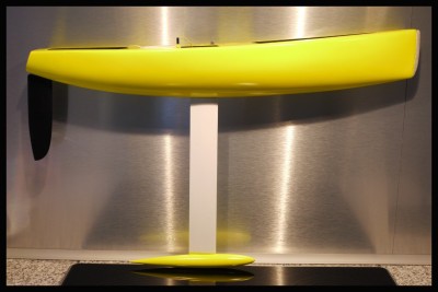

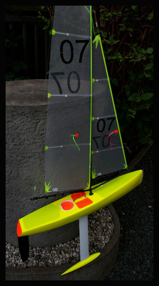

Kleines Update meiner Mali.
Fertig, nur im Eifer des lackierens habe ich das Ruder vergessen. :oops:
Morgen wird wieder alles eingebaut. Zum Wochenende sollte sie wieder segelfertig sein.
Das Neongelb ist sauschwierig zu lackieren, die Farbe deckt kaum. Man hat immer das Gefühl das man sich Schatten reinlackiert. Ohne weißen Grundlack geht es garnicht. Ist aber ganz gut geworden. 8-)
Gruß Kai

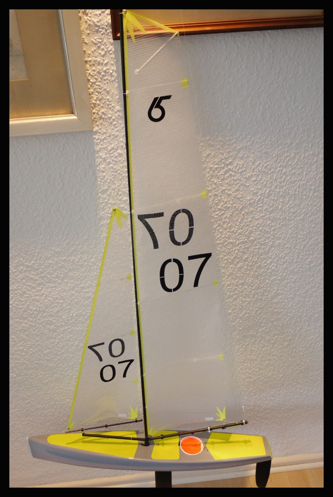

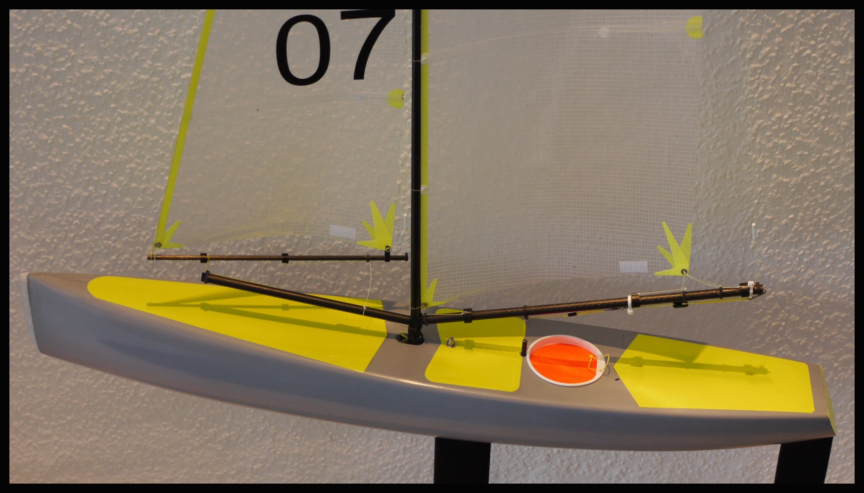

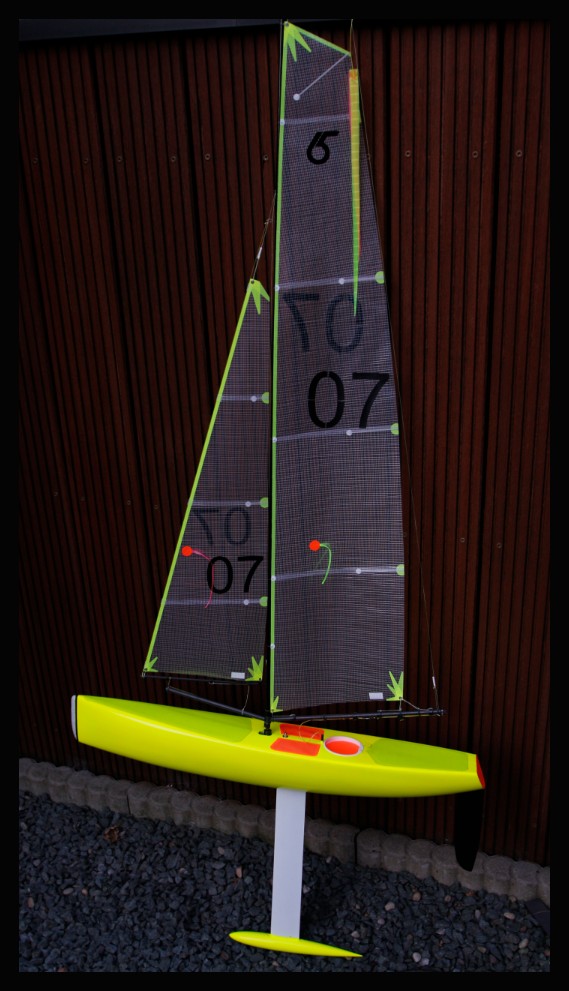

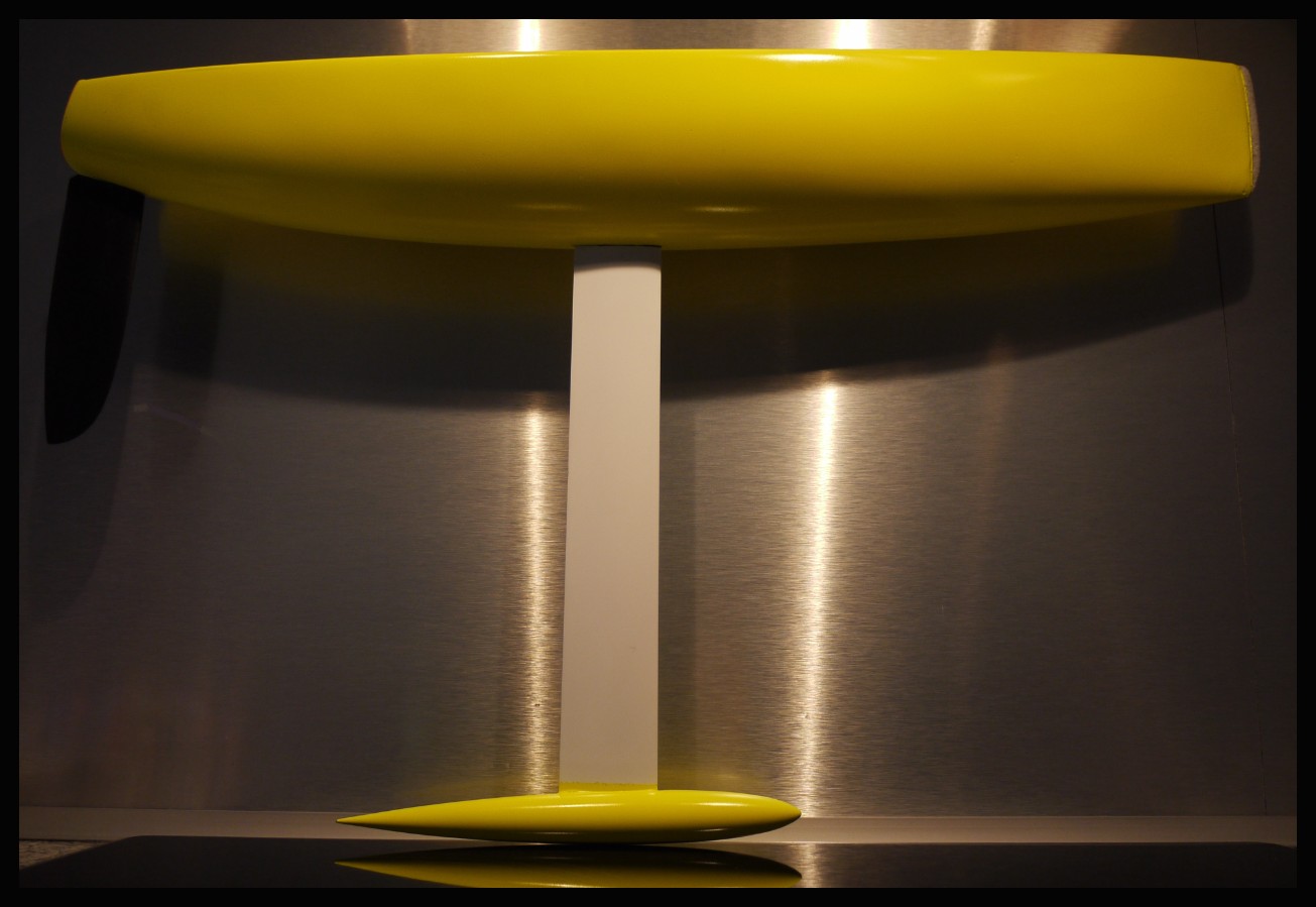

Beitrag: #126Beitragvon evo3 » 05.08.2015, 20:10
Jetzt in fertigem Zustand. Leuchtboje :D .

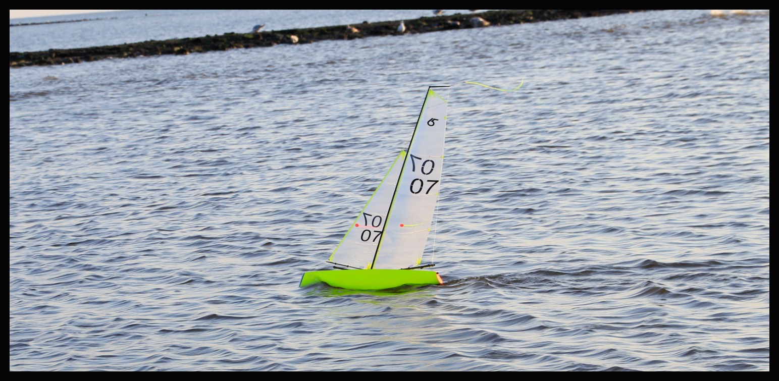

Beitrag: #128Beitragvon evo3 » 22.08.2015, 20:33
2,5 Windstärken ablandig, keine Welle. Hat richtig spass gemacht.

Beitrag: #130Beitragvon evo3 » 22.08.2015, 21:55
Einfach nur super, 2,5bf konstant[YT][/YT]. Tagsüber war zuviel Wind,so 4 - 5ca, da fluppt das ARigg nicht mehr. Aber zum Abend war geil.
