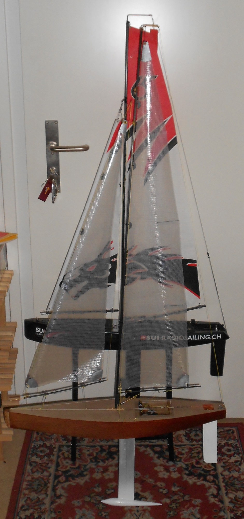

Hallo Leute
Obwohl etwas altmodisch, habe ich mir eine JIF65 gebaut. Mit 1115g, davon 500g Blei, ist sie nicht allzu schwer geworden, und ist auf Anhieb bei wenig Wind ganz schön gefahren. Leider ist das Ding undicht. und nach einer halben Stunde hatte sie wohl 1,5 dl Wasser im Rumpf.
Im Trockenen
Im Wasser
Momentaufnahme 2 (31.10.2014 21-56).png (56.04 KiB) 15636-mal betrachtet

Beitrag: #2Beitragvon Thomas M M » 01.11.2014, 19:53
Die Undichte war wohl im Bereich der Schwerttasche. Ich habe dort noch etwas Harz draufgeschmiert und den "Boden" noch einmal mit einer dünnen Schicht Lack überzogen. Heute blieb beim Kein-Wind-Segeln jedenfalls alles trocken.

Beitrag: #4Beitragvon Reto » 02.11.2014, 10:27
Hallo Thomas
Gratuliere, guter Anfang! Hast du die Ruderachse gut eingefettet? Dort besteht auch immer die Möglichkeit, dass bei Fahrt Wasser ins Boot "gezogen", nur ganz wenig aber permanent. Und das macht in einer halben Stund auch schon eine ganz schöne Menge aus.
Gruss, Reto

Beitrag: #6Beitragvon Thor069 » 03.11.2014, 19:04
Reto hat geschrieben:Hallo Thomas
Gruss, Reto
Welches Fett nihmst du oder hast gut Erfahrungen mit?
Muss ja auch Leichtgängig bleiben die Ruderanlage :-).

Beitrag: #7Beitragvon Reto » 03.11.2014, 22:21
:oops: hmmmm, ist so eine Sache, selber macht man es ja auch nie ... :oops:
im Ernst, erst seit kurzem mache ich das auch. Ich benutze das eidgenössische Waffenfett - das hält auch einiges an Reibungswärme aus :lol: :lol: :lol:
Bis jetzt funktionierts, sonst muss ichs halt wieder reinigen.

Beitrag: #8Beitragvon GER O » 03.11.2014, 23:00
Vaseline ist bei mir drinn, ich habe noch nichts Nachteiliges gemerkt, ob Messing oder Edelstahl.

Beitrag: #9Beitragvon Thor069 » 04.11.2014, 11:19
Hallo Leute,
Aslo mit sch.... Waffenfett wirds schwer aber Vaseline gibte hier Spain schon :-).
Ich habe da auch noch so vom Fahrrad her ein Wälzfett aber ich finde das eigentlich etwas dick/viskosisch(oder wie man das sagt).
Saludos.

Beitrag: #10Beitragvon stetson » 04.11.2014, 11:44
Nehme auch Vaseline,ohne Probleme.
