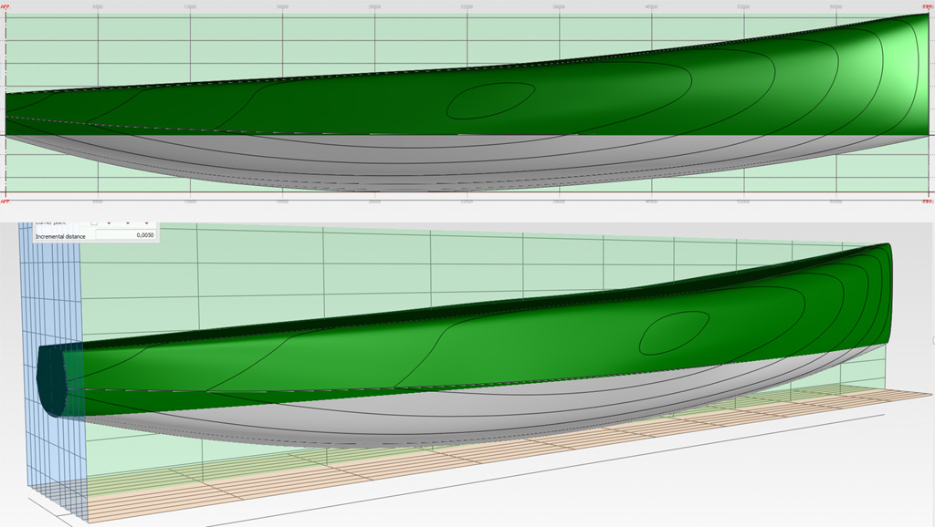

Erste Entwürfe sehen so aus:
nicht von den schicken Computerbildern täuschen lassen. Das sind nur ganz grobe Entwürfe mit vielen Fehlern die beseitigt werden müssen. Und auch vom Design ist es nur ein Rohentwurf. Aber es zeigt mal wo die Richtung hingeht. Erstaunlich ist schonmal das bei dem hier schnell hingehauenen Entwurf am Ende die gleichen Daten für Verdrängung, benetzte Fläche und LCB rausgekommen sind wie bei der Mali.

Beitrag: #2Beitragvon VeitHAM » 26.05.2015, 18:59
Du hast das Maximum der Rockerlinie - und damit den Hauptspant - rel. weit nach hinten verlegt.
Gert Mentges empfielt für schlanke M-Boote den Hauptspant auf 60% / 40% zulegen; das hast Du wohl.
Der Ein-/Aus-trittswinkel Bug/Heck soll 5 - 8° Bug und max 15° Heck betragen. Mit 40mm Tiefgang bei der alten mali werden diese Winkel knapp.
Ich würde die Völligkeit des Hauptspants mit > 75% nehmen und den Cp knapp unterhalb 0,56 nehmen.
Diese Kombi bringt bei mir in freeship eine geringe benetzte Fläche.
Cp > 0,56 ist nur für den Wellenwiderstand nahe Rumpfgeschwindigkeit günstig. Bei den kleinen RG ist der Wellenwiderstand aber gegenüber der Reibung sehr nachrangig.
Der Riß läßt sich eigentlich nur optimieren, wenn man die Wasserlinien im Regelzustand des Bootes betrachtet, also bei Krängung. Wie man ein Boot in freeship dreht, habe ich - glaub ich - mal kurz beschrieben.
Ich spreche hier lieber von Drehen statt Krängen, weil ich mit dem Drehen den Längstrimm nicht korrigiere.
Das ist für Vergleichszwecke auch nicht zwingend erforderlich.
Viel Spaß, Gruß Veit

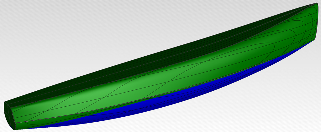

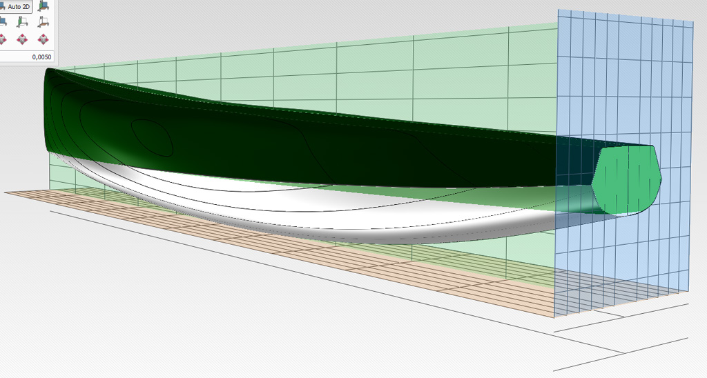

So nach einer Weile Pause ist der Entschluß gefallen hier doch weiterzumachen. Nach wie vor stört mich das die "Chinebooote" optisch alle recht ähnlich aussehen, aber mein Testfahrer hat mich überzeugt, glaubt an das Design und deswegen wird das Boot jetzt mal als Prototyp gebaut.
Ich habe noch ein wenig an den Linien gezupft, Fehler eliminiert und doch noch ein wenig mehr Mali Gene verstecken können. Auf den Photos werden die Unterschiede wahrscheinlich gar nicht richtig rauskommen aber da stecken von der letzen Version bis jetzt noch einmal 8 Stunden PC-Arbeit drin, aber seht selbst, weiter gehts dann hier mit dem Baubericht.
Gruß Roland
Re: Orion 65
Beitrag: #4Beitragvon VeitHAM » 23.07.2015, 14:14
sieht zwar nicht aus wie ein Segelboot,
aber als Rennziege sicher vielversprechend. :lol: :lol:

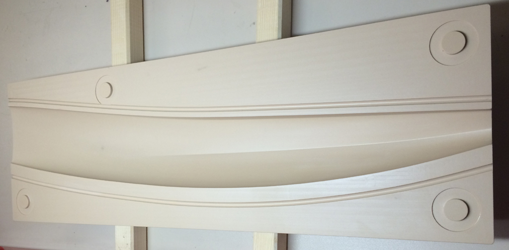

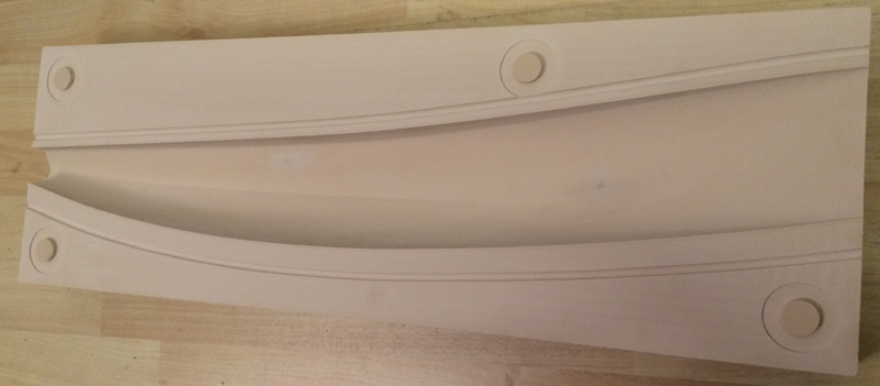

Zum Schreiben ist grad nicht so viel Zeit, kommt aber noch. Dafür durfte die Fräse gestern Arbeiten, hier mal ein Vorabbild, soweit ganz OK aber an der Programmierung ist noch was zu verbessern. Das wird dann an der zweiten Hälfte getestet.

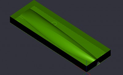

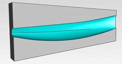

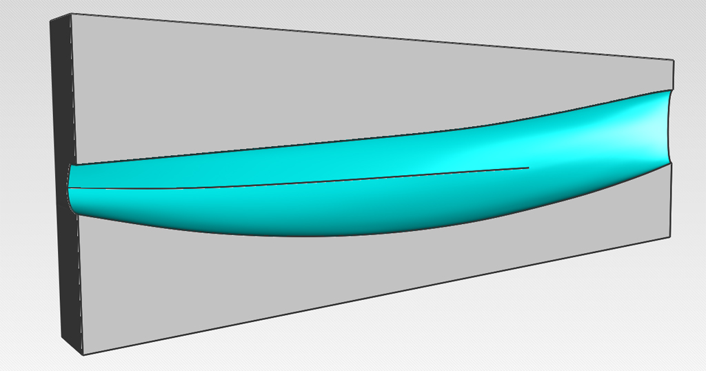

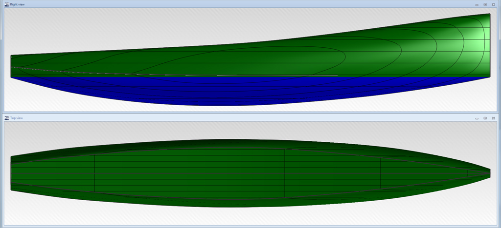

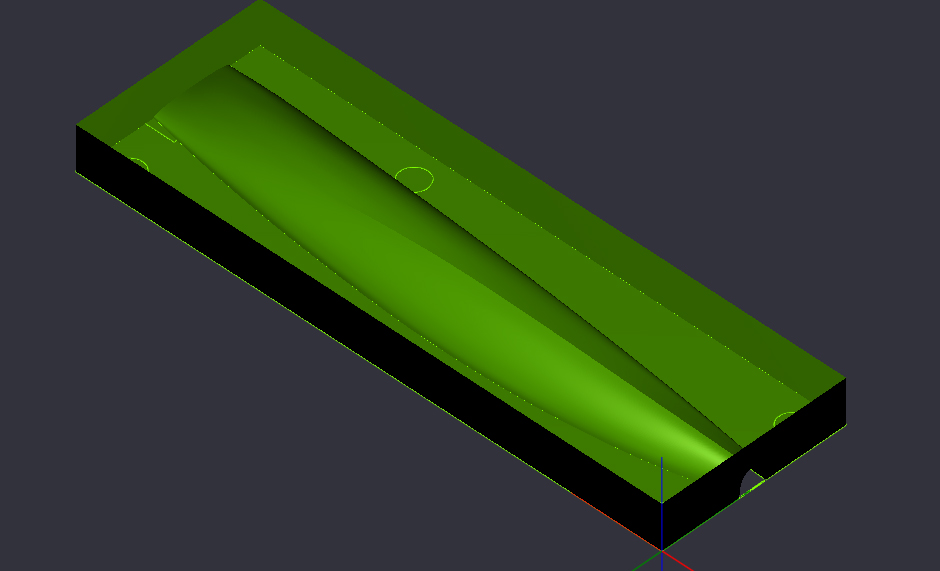

Nochmal zur Erinnerung: aus dem Boot haben wir im CAD eine "Form" gebastelt. (download/file.php?id=4323&mode=view)
Nun soll die Fräse das umsetzen. Kann sie natürlich nicht einfach so aus dem Bild. Die Fräsen werden in der Regel über eine eigene Programmiersprache gesteuert, nennt sich G-Code. Das sind also kleine Programme die in die Steuerug der Fräse geladen werden. Die Fräse führt dann die Anweisungen aus (und zwar ganz genau, egal was da steht......).

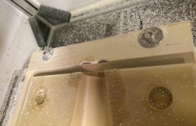

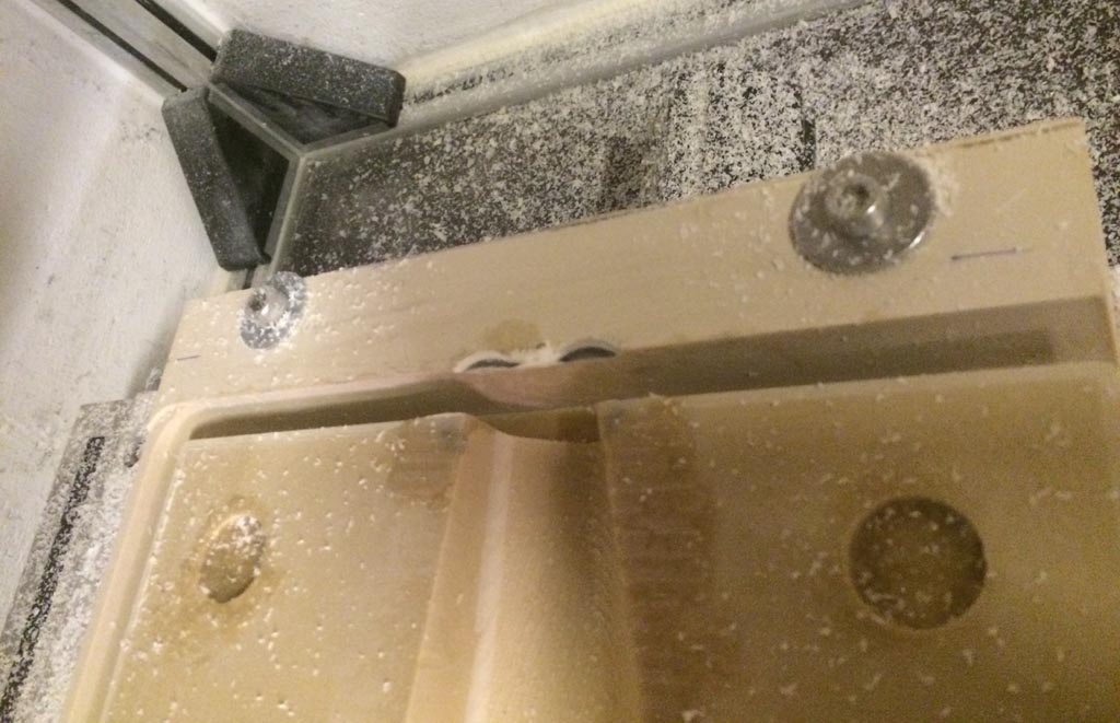

Hier mal ein aktuelles Beispiel der zweiten Formhälfte: Seht ihr die beiden schwarzen Dellen in der Bildmitte? Einmal beim Programmieren nicht aufgepasst, eine Begrenzung zu weit nach links gelegt und schon fährt der Fräser mit Vollspeed nach unten, die Abdrücke sind von der Spindel... hier gings noch glimpflich ab, nur der Fräser abgebrochen (25 Eur im Müll), das Modell nicht beschädigt bzw. nur an der Kante, darum einmal kurz Harz drauf gespachtelt und weiter gehts. Das sind nur kleine Flüchtigkeitsfehler aber man merkt dabei immer wieder das es einen guten Grund hat warum Zerspaner ein Beruf ist und man als Hobbyfräser da noch eine Menge zu lernen hat :oops: Wenns blöder läuft fährt man auch schonmal aus versehen quer durchs Modell und kann von vorne anfangen.

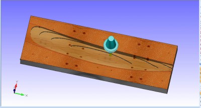

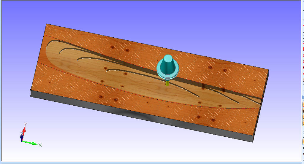

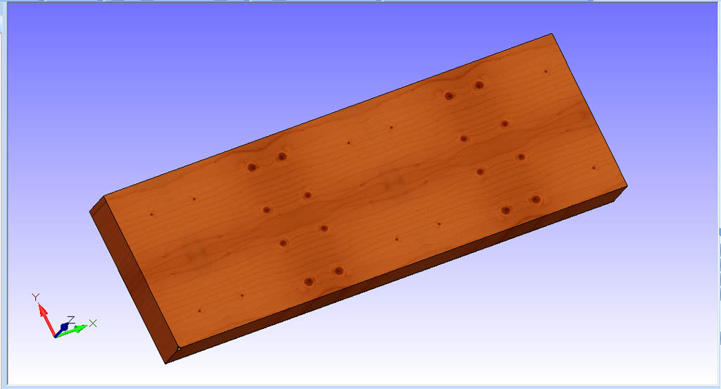

Eine Bootsform ist ja ein komplexes dreidimensionales Teil und die Fräse soll das nun wie ein Bildhauer herausarbeiten. Also laden wir unsere Datei ins CAM:
Nun muss der Fräser ausgewählt werden. Ein kleiner dünner Fräser ist gut für Details, aber es dauert natürlich ewig bis das ganze Fertig ist. Auch schafft der Fräser nicht auf einen Schlag das ganze Material in einem Schritt weg. Deswegen muss man erstmal "Platz schaffen" effektiverweise mit großem/dickem Fräser. Dann muss man natürlich noch festlegen wie schnell der Fräskopf fährt und wie schnell die Spindel dreht. Diese Parameter müssen zum Fräser und zum Material passen. Fährt man zu schnell und der Fräser schafft das nicht weg bricht er ab. Fährt man zu langsam wird nicht mehr geschnitten, das geht so weit das man in Holz mit zu schneller Drehzahl und langsamer fahrt schöne Rauchwolken erzeugen kann, Reibung erzeugt Wärme... 8-)
Je härter das Material desto dünner die Schicht die man abnehmen kann, darum dauert es auch in Alu viel länger als hier in Ureol. In Alu schafft meine Fräse max. 2mm mit 8mm dickem Fräser, hier in Ureol habe ich 10 mm Fräser und 5 mm Schichtdicke genommen, wahrscheinlich geht da auch noch mehr aber sind ja die ersten versuche mit dem Material. Dann gibt es auch noch verschiedene Strategien wie gefräst werden kann, da ins Detail zu gehen führt aber wohl zu weit und ist auch nicht so spannend. Um also mal wieder anschaulicher zu werden unser Rohmaterial sieht ja ersteinmal so aus:
Dann müssen wir wie gesagt mit dickem Fräser Platz schaffen (fürs Bild hier mal bewusst "grob" eingestellt):
Das fräsen dauert hier für diese Form dann ca. 1 Stunde, man nennt das auch Schruppen, mal so als Eindruck kleines Handyfilmchen:

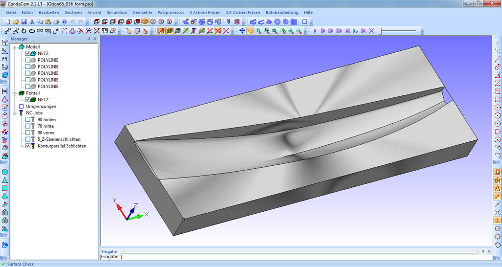

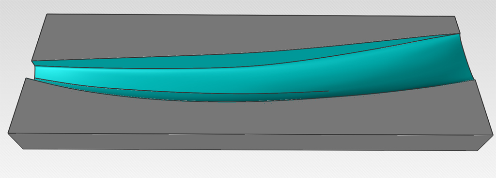

Als nächstes kommt die Feinarbeit. Damit die Oberfläche glatt genug wird kann der Fräser immer nur ein kleines Stückchen zur Seite fahren. Das ist der Unterschied beim 3D fräsen wie hier zur Bearbeitung von einfachen geometrischen Formen. Wenn ich eine plane Fläche glattmachen will kann ich die ganze Fräserbreite nutzen, aber gerade in einer Negativform wie hier hat der Fräser immer nur winzigen Kontakt zur Oberfläche. Die Bahnen sind hier z.B. 0.1 mm seitlich versetzt zueinander. Je näher dran desto feiner wird das Ergebnis. Je kleiner die Details desto dünner muss auch der Fräser sein. Wenn man eine Kante mit Radius 3 mm gezeichnet hat dann passt da z.b. ein 6 mm Fräser ja gar nicht rein. Aber mit dünnerem Fräser dauert es wieder länger. Er trägt weniger ab und man kann auch nicht mehr so schnell fahren weil der dünne Fräser sonst anfängt zu vibrieren und evtl abbricht.
Man muss auch hier also den richtigen Kompromiss aus Material, Zeitaufwand und dem gewünschten Ergebnis finden.

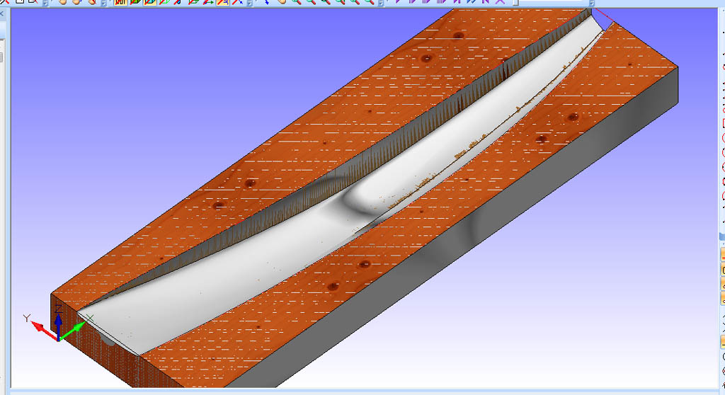

Ich habe hier einen 4 mm Fräser zum Schlichten (so heisst der zweite Arbeitsschritt) genommen, Laufzeit war um 5 Stunden. Das ist noch recht kurz, bei größeren Modellen oder höheren Ansprüchen an die Oberfläche kommen da z.B. bei den Flugmodellbauern auch mal Nachtschichten ins Spiel (Bei Tortis M Boot meine ich irgendwas um 19 Stunden gelesen zu haben ....) . Die Fräse arbeitet zwar alleine aber aus dem Haus gehen sollte man nicht, ab und an muss man schon schauen ob noch alles OK ist. Ich muss mir also immer überlegen ob ich auch genug Zeit habe das Programm zu starten. Zur Arbeit gehen und Fräse machen lassen geht leider nicht ...
In der Simulation sieht das dann so aus:
Kommt dem Modell schon näher. Die Holzreste in den Kanten zeigen mir wo noch Material stehengelieben ist. Da müsste dann ein dünnerer Fräser her (oder nochmal aus einer anderen Richtung drüber), lohnt sich aber hier nicht, der Rest wird kurz mit Schleifpapier abgezogen dann passt das schon.
