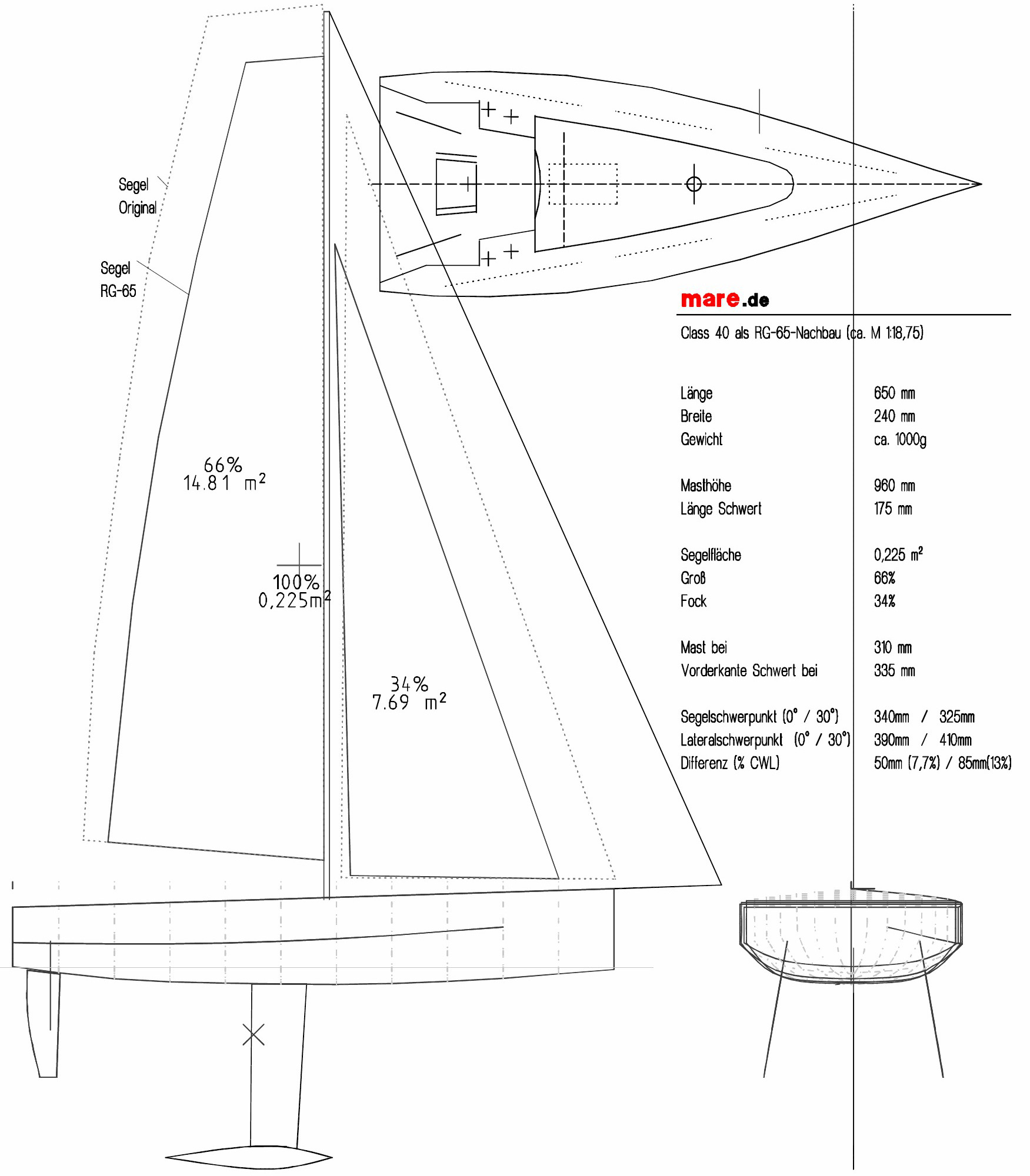

Begonnen hat mein Projekt mit der Begeisterung für das Boot mare.de, auf dem Jörg Riechers mit Unterstützung meiner Lieblingszeitschrift mare in der Class 40 erfolgreich mitsegelt:
(Quelle: http://www.owenclarkedesign.com/da/15213)

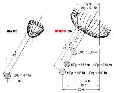

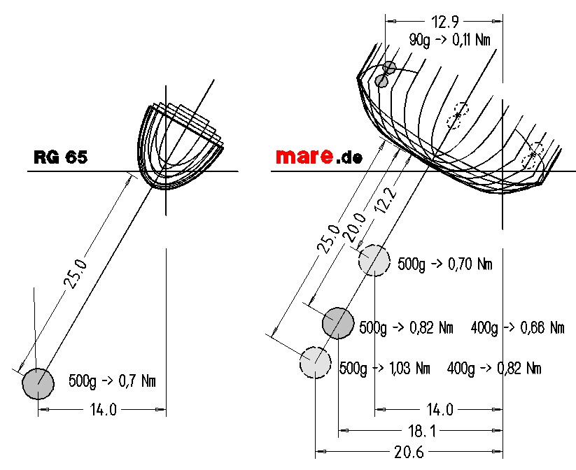

Dieses tolle Boot wollte ich als Modell nachbauen, gleichzeitig auch als Wiedereinstieg in den Schiffsmodellbau nach längerer Abstinenz. Da die Regeln der RG 65 - genau wie die Regeln der Class 40 - relativ offen sind und zu einer gut handhabbaren Bootsgröße führen, beschloss ich, dass mein Nachbau eine RG-65 werden soll. Der Bugspriet ist (im Tausch gegen einen Fender) abnehmbar geplant.
Im alten Forum ( http://www.rg65.de/forums/showthread.php?tid=1380 )entwickelte ich mit total netter und qualifizierter Unterstützung meine Planung weiter. Obwohl das Fazit war,dass solch ein breiter Kahn als RG 65 nicht unbedingt konkurrenzfähig sein wird, bleibt es mein Ziel eines Tages bei einer Regatta mitzusegeln.

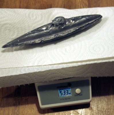

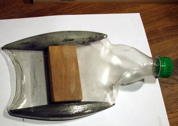

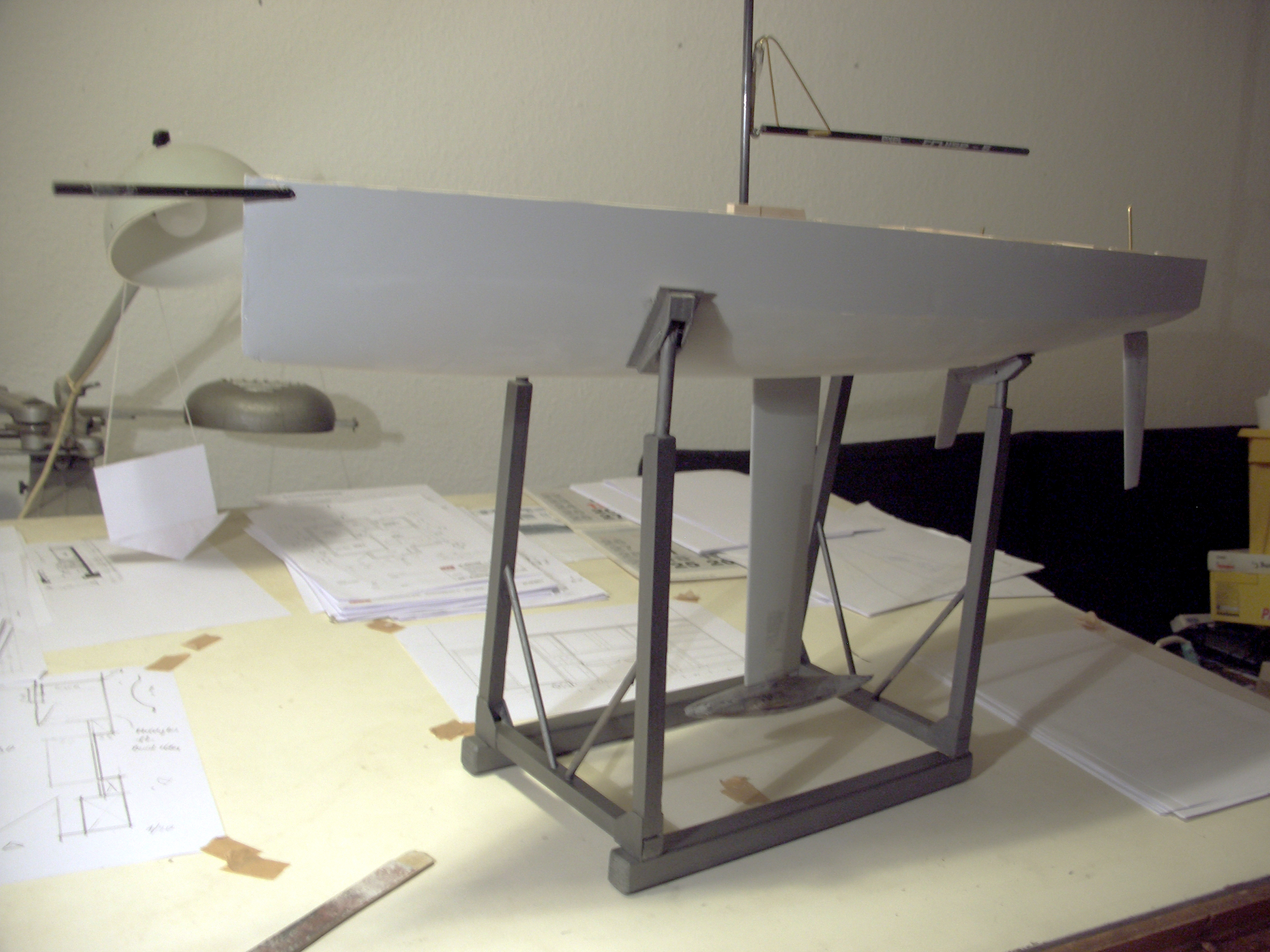

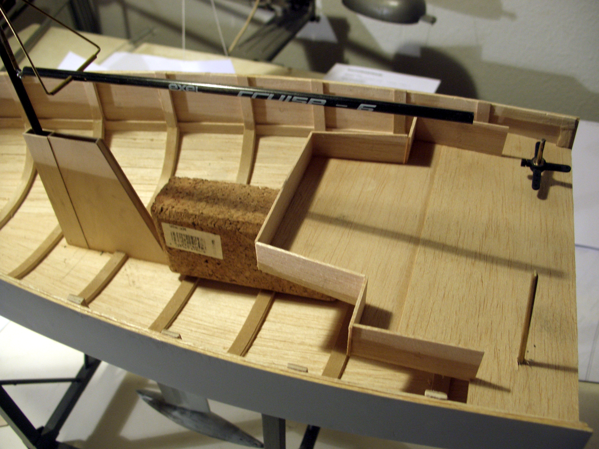

Hier ein paar Bilder vom aktuellen Bauzustand:
Eigentlich wäre ich gerne etwas weiter. Aber oft macht es auch Spaß, an der einen oder anderen Sonderlösung herumzutüfteln.

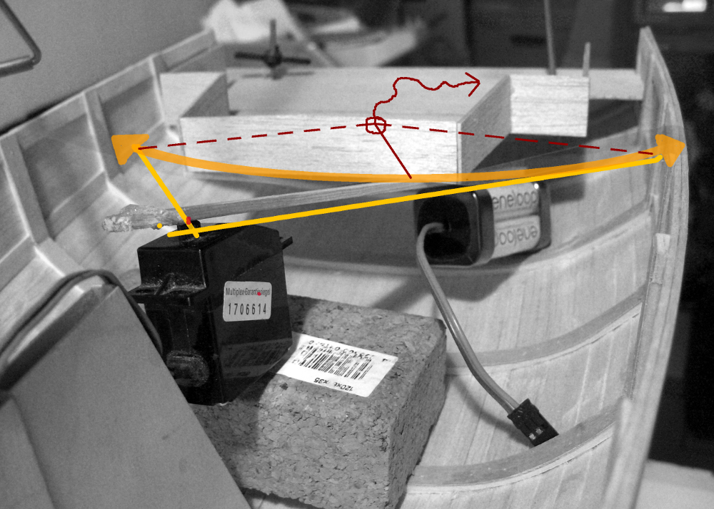

Aktuell muss ich mir RC-Einbau, Ruderanlenkung und Schotführung überlegen, um endlich das Deck schließen zu können. Meine Frage zur Versiegelung des Balsas innen ist noch offen: Parkettlack/Porenfüller/Harz oder Bootslack ? Stabil genug ist der Rumpf, es geht nur um die Versiegelung, die möglichst leicht sein sollte.
