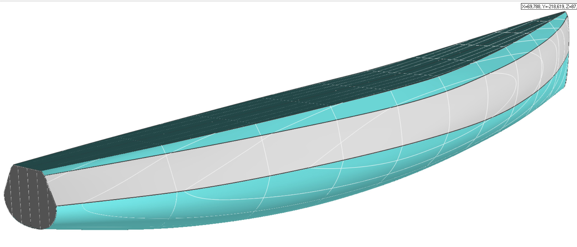

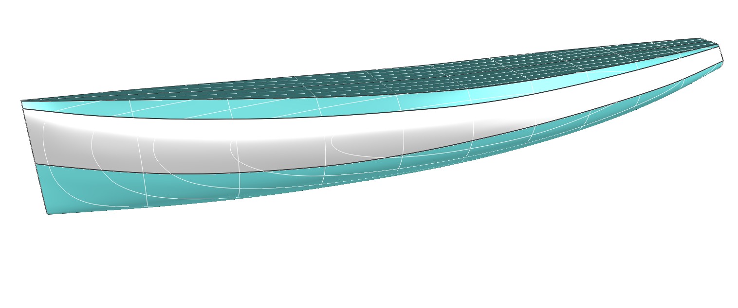

Für den Holzbootwettbewerb habe ich die Orion65 ein wenig umgezeichnet und ihr einen schön neudeutsch klingenden Namen verpasst.
Das Ergebnis ist ein Semiknickspanter, Das Deck und die ersten beiden Planken sind klassische Knickspantbauweise. So kann man sich erstmal "warmbauen". Das Unterwasserschiff ist nur minimal verändert im Vergleich zum Original und muss klassisch mit schmalen Planken gebaut werden. Das Ziel ist ein relativ schnell zu bauendes Boot das leistungsmässig ganz auf Höhe der Zeit ist. Auch denke ich dem einen oder anderen die "Angst" vor Rundplankern zu nehmen, man hört ja öfter das einige sich da nicht so richtig rantrauen. Ich hoffe damit einen Entwurf gefunden zu haben der viele zum Bauen animiert, ich denke ausdrücklich das auch Einsteiger mit ein wenig Geschick hier ihren Spass finden.
Das Ziel ist aus der Sache einen frei erhältlichen Plan zu machen, wahrscheinlich als "registry-ware" das heisst der Plan soll nicht irgendwo frei im Netz rumstehen, ein wenig muss man dem Wildwuchs und der Kopierwut ja doch vorbeugen ;). Erhältlich wird das also nur nach Anfrage bei mir sein, ich werde Namen und Email aufnehmen und eine Rumpfnummer verteilen. So behält man den Überblick wo in der Welt gerade so gebaut wird und evtl. entwickelt sich ja auch eine kleine Community zu dem Boot.

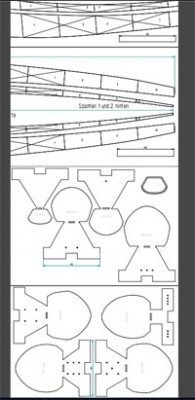

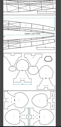

Die erste Planversion ist soweit gezeichnet,
ein "Tester" ob das alles so hinhaut hat sich auch schon gefunden, ich werde selber noch nicht so schnell dazu kommen weil ich erst einmal die versprochenen Orion65 Rümpfe laminieren muss....

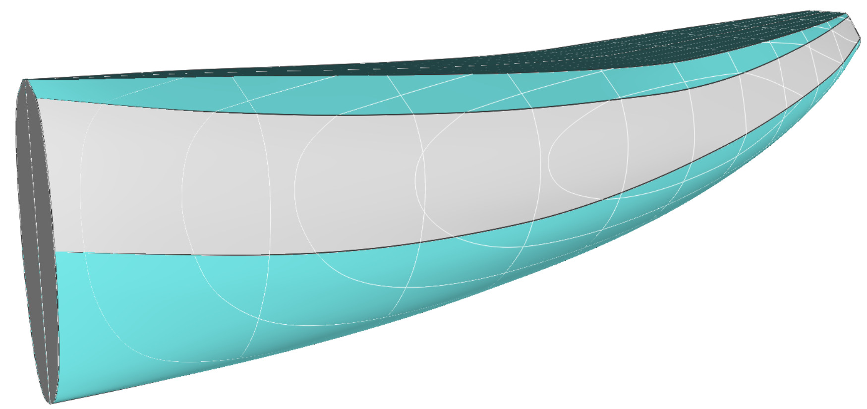

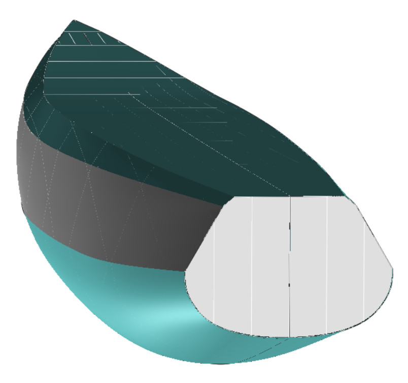

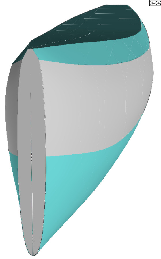

Und hier nochmal ein paar Bilder, ich habe die Farben angepasst so kann man noch ein bischen besser die Veränderungen zum Original erkennen.
Der Thread ist ausdrücklich für alle die so ein Boot bauen wollen offen, ihr könnt also ruhig alles dazu hier reinposten. Oder natürlich einen eigenen Thread zu Eurem Boot eröffen, ganz nach Laune. Bin gespannt was man hier so alles sehen wird :65:

bisher gibt es als "Plan" die Spanten und Planken, alles in pdf und formatiert zum Ausdrucken auf DIN A4.
Es muss nur zuerst noch getestet werden ob sich die Planken auch so biegen lassen wie geplant, Computersimulation ist das eine Praxis das andere 8-). Wenn das alles passt wird ein kompletter Plan frei erhältlich sein (mit Anleitung), wie genau steht ein Beitrag über Deinem,

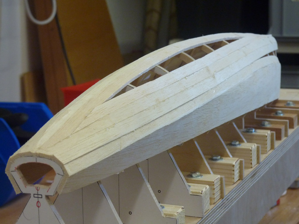

Mal ein kleines Lebenszeichen: Reto hat die erste Orion Edge in Bau und hat mir Photos und eine tollen Zwischenbericht zur Verfügung gestellt, Danke schonmal dafür Reto ! :tup:
Es gibt einige Punkte die überarbeitet werden können, v.a. der Verlauf des Knicks im Bugbereich sollte etwas angepasst werden damit das Boot einfacher zu bauen ist, Grundsätzlich baubar ist es aber auch so wie es ist schon.
Bild Orion Edge in Bau mit Erlaubnis von Reto
Die Änderungen werde ich in den Plan einarbeiten, das dauert aber sicher eine ganze Weile weil Momentan wenig Zeit fürs Zeichnen ist und alle Arbeitsschritte von Freeship über CAd bis zum PDF erzeugen neu gemacht werden müssen. Ich denke aber es lohnt sich um das Ziel eines einfach zu bauenden Top Bootes zu verwirklichen.

Beitrag: #7Beitragvon Roland K. » 01.02.2016, 08:15
Moin Klaus,
die Spanten innen auszuschneiden damit man Klammern benutzen kann war eine von Retos Anregungen, wird im nächsten Evolutionsschritt mit eingezeichnet.
Schwierig war es vor allem im Bugbereich, man sieht das auch auf dem Baustufenphoto wo vorne noch eine kleine Lücke klafft, hier wird der Verlauf der Kante noch angepasst.
Hattest Du noch an anderen Stellen Probleme? Es wäre gut alle Anregungen aufzunehmen bevor der Plan weitergezeichnet wird,
Gruß Roland

Beitrag: #10Beitragvon Reto » 02.02.2016, 16:18
Hallo Veit
Es sind die klassischen 10mm Planken aus 3mm Balsa. Die Problematik liegt in der Verwindung der Seitenplanken welche eine ganz komische Linie ergibt. Wenn die Seitenplanke am Bug 18mm höher gebaut und auf Spant XY (weiss zur Zeit nicht welchen) ausläuft, passt das sehr gut und gibt meiner Meinung nach keine Veränderung am Rumpf. Jetzt ist der Rumpf geschlossen, und es war nicht der letzte Flicken welcher eingesetzt werden musste, einmal voll durchgeschliffen ... Nun siehts aber gar nicht mehr so schlecht aus ;-)
Gruss, Reto
