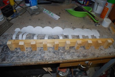

So dann fange ich auch mal schön langsam an. Auch wenn ich mir noch nicht sicher bin aus welchem
Holz die C1/65 gebaut werden soll.
Die Spanten sind ausgeschnitten. Aus dem Brett auf dem später die Spanten stehen sollen ist diesmal
eine einfache Dachlatte geworden.

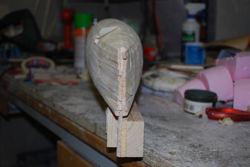

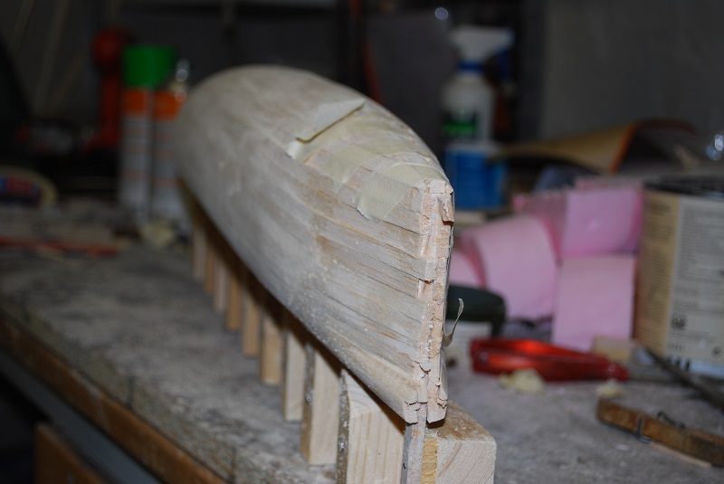

Beitrag: #2Beitragvon ger529 » 26.12.2015, 16:18

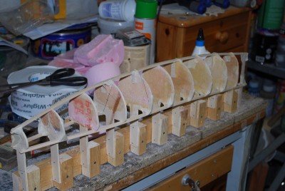

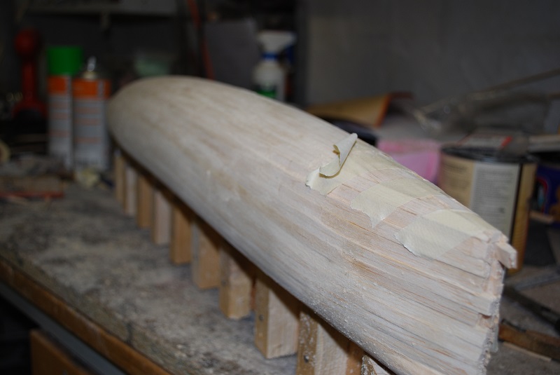

Die Spanten aus 4mm Pappelsperrholz stehen. Ebenfalls sind die ersten 3 Planken drauf.
Da ich es noch da hatte und möglichst leicht bauen möchte nehme ich Balsa.
Werde dieses dann wenn der Rumpf fertig ist beizen.
Beiträge: 629
Re: Baubericht 2016: C1/65
Beitrag: #3Beitragvon ger529 » 29.12.2015, 21:48

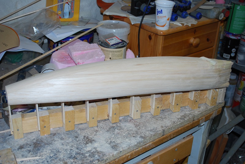

Der Rumpf ist fertig!
Eigentlich wollte ich mir ja Zeit lassen, aber in spätestens 8 Wochen bekommen wir wieder
Tierischen Nachwuchs :D
Bis dahin muß das Boot fertig sein.

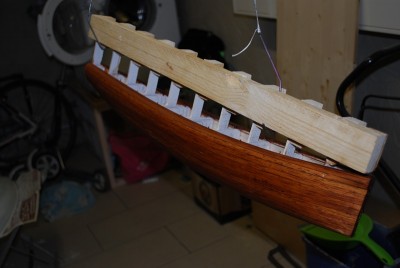

Fertig geschliffen und lasiert

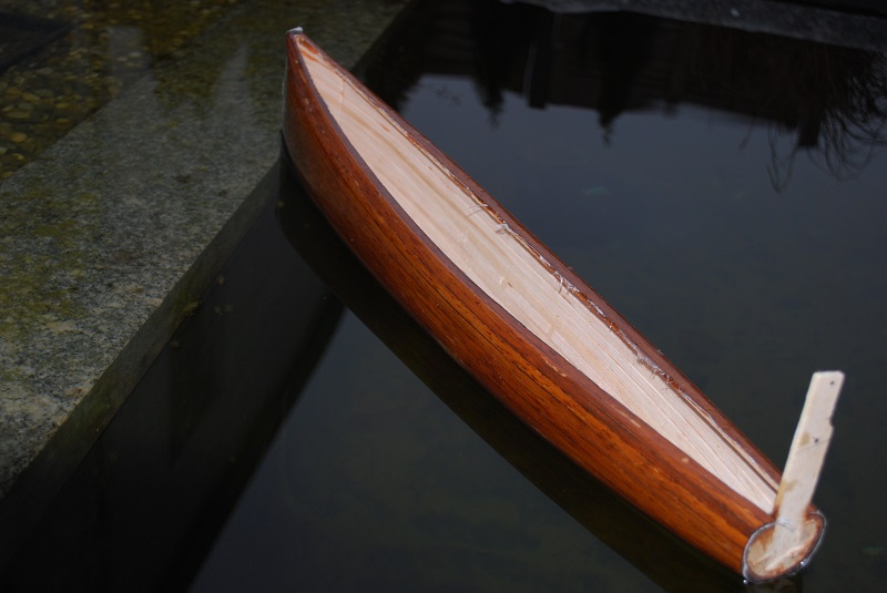

Beitrag: #5Beitragvon ger529 » 01.01.2016, 22:43

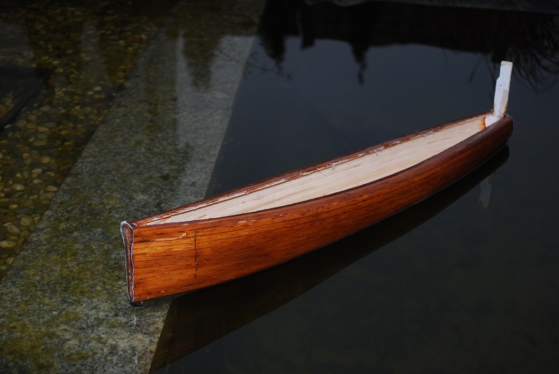

Eine Lage 49er Gewebe ist drauf. Gewicht Rumpf 106g.
Erster Schwimmtest und Boot liegt perfekt im Wasser!

Beitrag: #8Beitragvon Thor069 » 03.01.2016, 08:52
ger529 hat geschrieben:Fertig geschliffen und lasiert
Mit was "lasierst" , färbst du das Holz?
Danach muss Glasfaser drauf oder geht auch 2K-Lack?
Saludos.
Thorsten
Thor069
Beiträge: 259
Beitrag: #9Beitragvon ger529 » 04.01.2016, 12:44
Hatte noch Palisander Holzschutzlasur vom Garten übrig. Das habe ich genommen da mir meine Beize die noch da war farblich nicht gefallen hat.
Um auf Nummer sicher zu gehen würde ich außen immer eine Lage Gewebe drauf machen.
