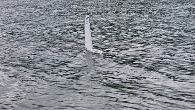

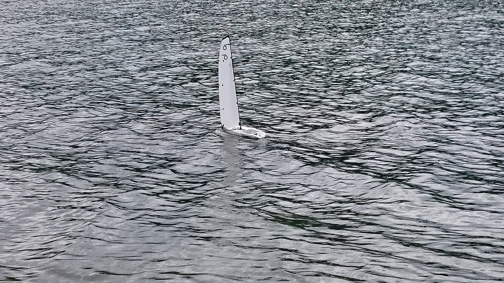

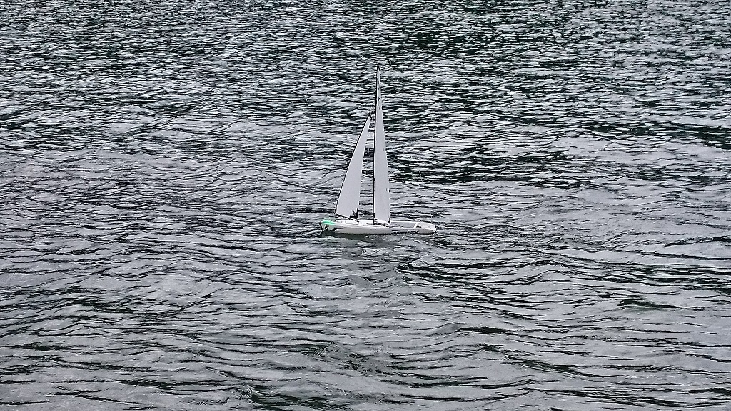

nachdem nun leider sehr viel Zeit schon wieder vergangen ist, habe ich es aber endlich geschafft, meine Affinity ins Wasser zu bekommen! :bounce:
Windstärke war heute 3 mit Böen um ca. 4. Gefahren bin ich das "A-Rigg", also das Größe der beiden mitgelieferten Segelsätze. Da ich allein war, habe ich nur mal im Vorbeifahren mit der Handy-Kamera zwei Bilder machen können: s. Anhang.
Fazit: Es hat eine Menge Spaß gemacht und ich bin wirklich erstaunt, was man für so wenig Geld an Leistung geliefert bekommt! Wirklich toll!
Natürlich bin ich noch weit weg vom Regatta-Niveau, aber es ist ja auch erstmal nur ein Versuch, ob ich beim Segeln bleiben will, oder ob ich doch noch eine Möglichkeit finde, zumindest noch ein paar Jahre meine Rennboote zu fahren. Mal sehen...
Behalten werde ich die Affinity aber auf jeden Fall, denn dieses lautlose "Rennboot-Fahren" macht auch Spaß! :D
Und auch die Größe des Bootes ist sowohl beim Transport als auch auf dem Wasser ein toller Kompromiss, der sehr gut funktioniert! :respekt:
Je nach dem wieviel Zeit ich finde, werde ich versuchen, etwas Feintuning zu betreiben. Z.B. wäre da das ausgeprägte Luv-gierige Verhalten. Das ist zwar toll, wenn man es wie ich heute etwas übertreibt, aber ich denke, es geht auch wichtiger Vortrieb verloren, der wohl gerade auf dem Wettbewerb sehr wichtig wäre. Mal sehen, was ich da an Infos finde, um Ihr das etwas abzugewöhnen...

Glückwunsch zu der Fertigstellung deines Bootes. Sieht gut aus.
