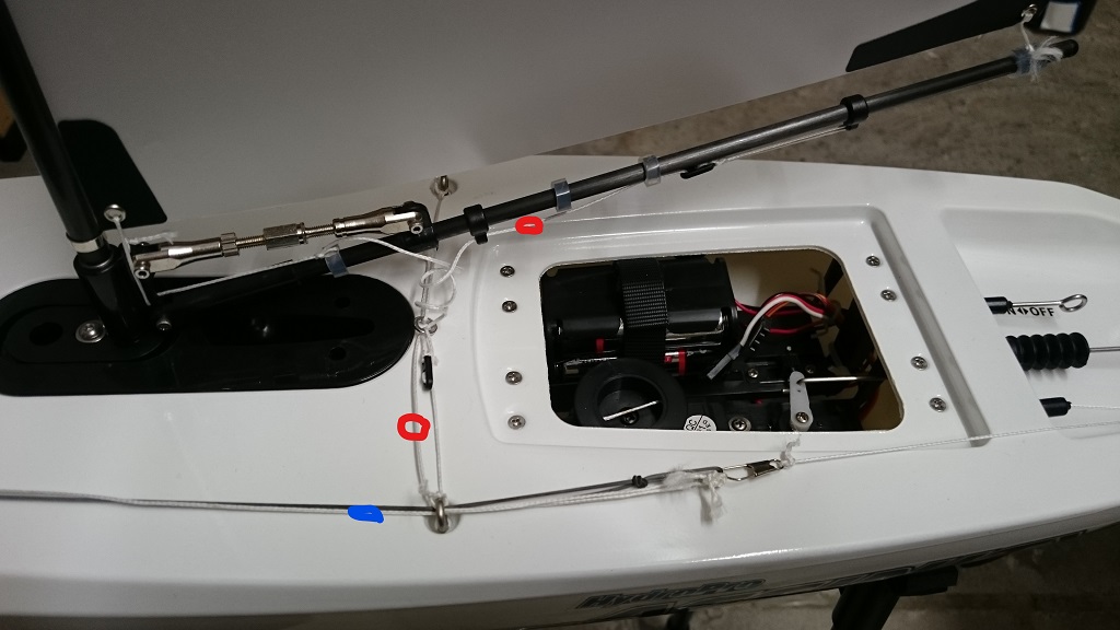

Beitrag: #13Beitragvon Bastelmaxx » 08.11.2017, 12:25

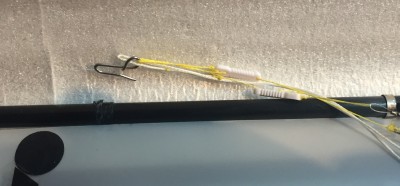

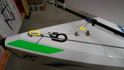

Also, es kann gut sein, dass ich einen "Denkfehler" mache, deshalb habe ich das mal fotografiert:
Schoten für Fock und Groß
Pendelbaum der Fock
"Fockfall/Dirk" etc.
Den Achterstag auszuhängen klappt...
So wie es aussieht, könnte ich schon jetzt die Schoten aushängen...rote und blaue Markierung
Für den Pendelbaum muss ich wohl ebenfalls so einen "Karabinerhaken" besorgen...gelbe Markierung

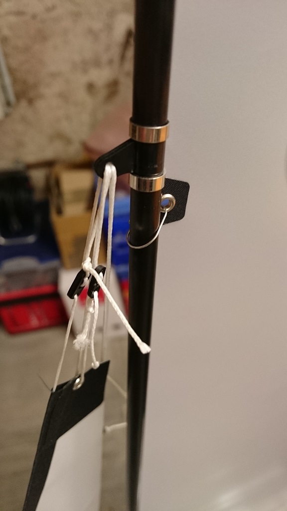

...aber was mache ich mit den Befestigungen oben am Focksegel? Oder liegt da mein "Denkfehler" und ich muss die garnicht lösen?
Gruß Marc
Bastelmaxx

Beitrag: #14Beitragvon Number 5 » 08.11.2017, 13:08
Hallo Marc,
alle Verbindungen leicht lösbar gestalten. Dafür bieten sich kleine Karabinerhaken aus dem Angelladen an. Die sind auch oft schon bei den RTR.Modellen verbaut. Man kann auch entsprechend gebogene Haken verwenden. Diese müssen aber meist noch mit einer Sicherung versehen werden.

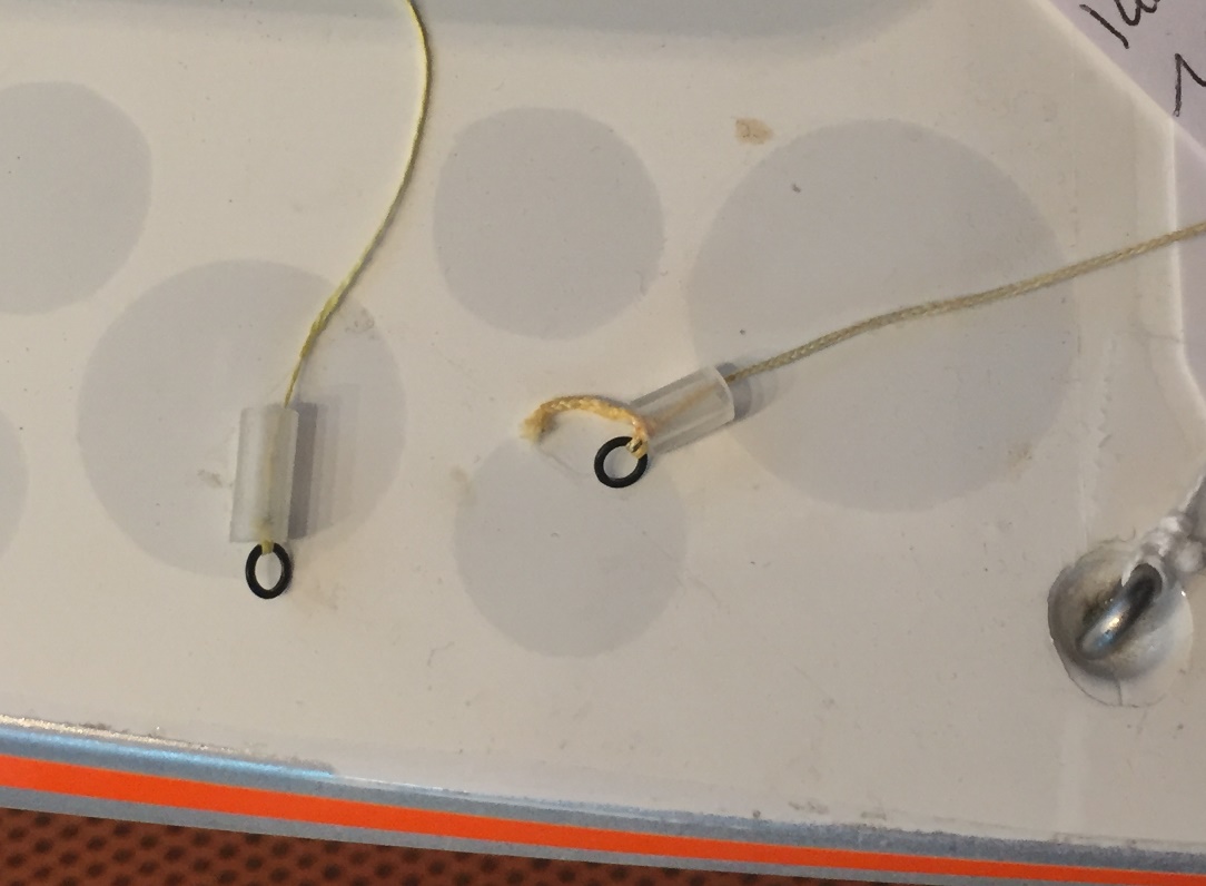

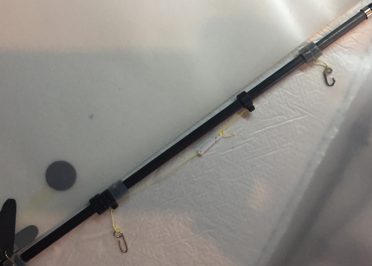

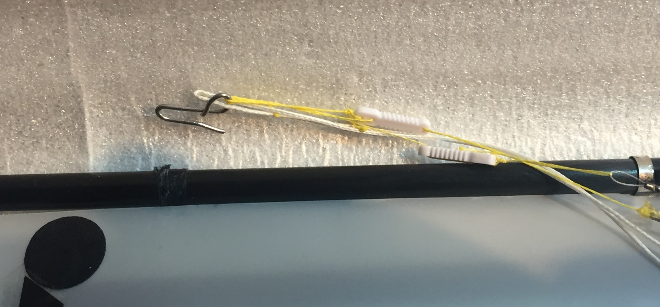

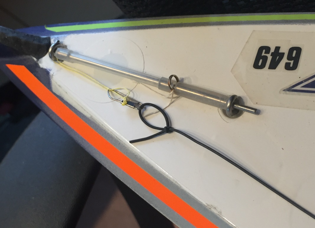

hier mal ein paar Bilder von meiner Raffy..
Ringe aus dem Angelladen, Häkchen selbst gebogen aus 0,8mm Nirodraht, Sicherung mit einem Stück Silikonschlauch. Zum Einhängen des Vorstages am Mast ein kleines Loch bohren und nach unten mit einem Fadenwickel/Sekundenkleber verstärken.
Kommt alles aus dem MM Bereich, wo man vor allem bei internationalen Wettbewerben auch mal schnell noch ein Rigg wechselt, wenn die Uhr schon läuft. Alle Einstellungen finden auf dem Rigg statt, sodass man nach dem Wechsel sofort los segeln kann.
Im MM Forum müssten noch ein paar mehr Bilder zu dem Thema sein.

Beitrag: #17Beitragvon Segel-Otto » 09.01.2018, 23:17
Hallo Marc, ich kenne "nur" die DF 65, hier ist ein Segelwechsel ja von vornherein geplant. Daher sollten alle Segelpunkte lösbar sein, daß Mast, Bäume und Schoten am Schiff bleiben. Wichtig ist dabei, dass alle Punkte, wo Knoten die Seile halten, nicht geknotet werden, sondern, dass dort Haken zum Einsatz kommen: Aufhängung der Fock am Mast, Befestigung der Fock vorne am Fockbaum ( bei der DF kann man das Kontergewicht herausziehen und damit die Fock lösen ), die Fock am Ende des Baumes wird von einem Haken gehalten, die Dirk bekommt entweder oben oder unten einen Haken = lösen können. Beim Groß habe ich den Segelkopf über eine kleine Talje an der Fockaufhängung befestigt, damit gibt es Platz für einen Haken. Unten muß der Haken an das Cunningham geknotet werden, das Schothorn wird bereits durch einen Haken gehalten. Also kannst Du damit das Segel abnehmen und tauschen.
