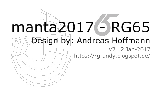

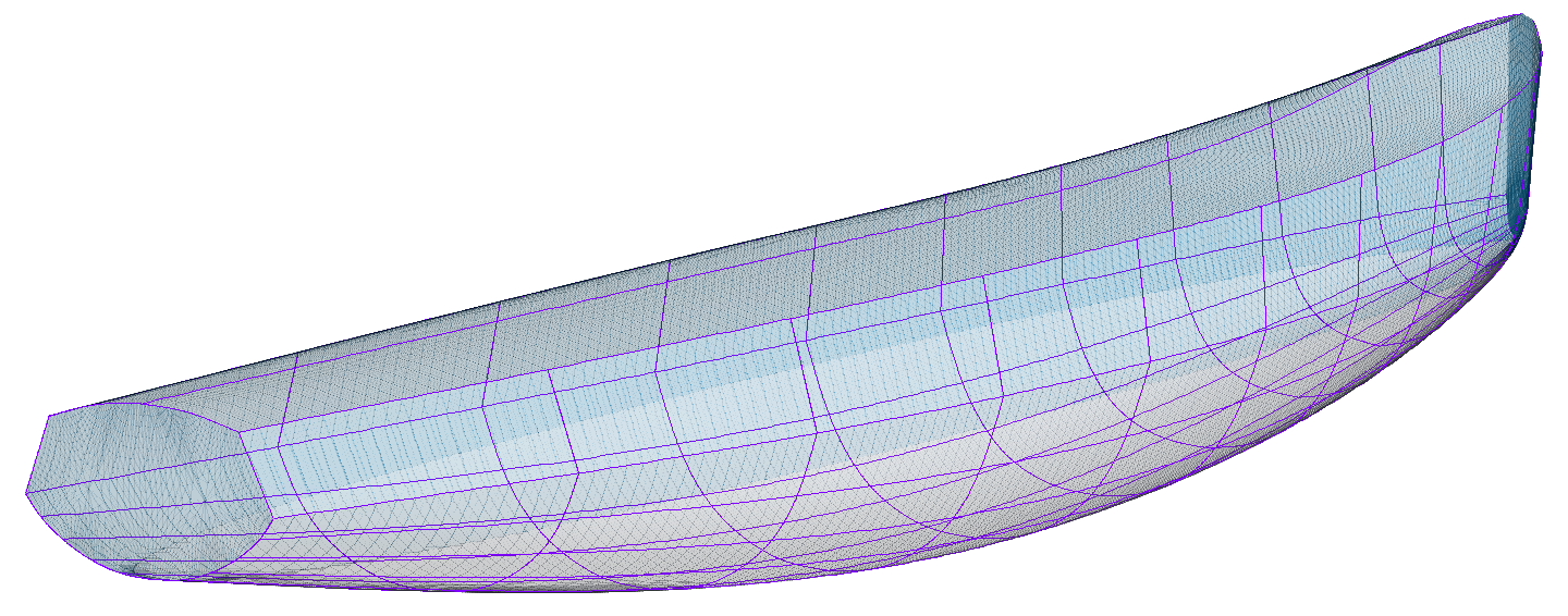

Servus zusammen,
von mir gibt es auch mal wieder eine neue RG.
Infos wie immer im Blog --> http://rg-andy.blogspot.de/search/label/manta2017
Da ich derzeit eigentlich gar keine Zeit habe sowas vernünftig zu bauen hab ich mich entschlossen den Plan frei zu geben.
Vielleicht hat ja jemand Lust...?

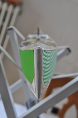

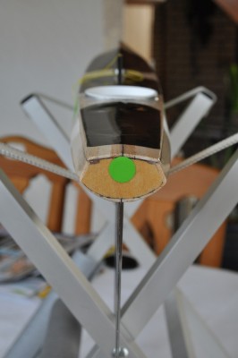

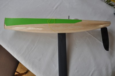

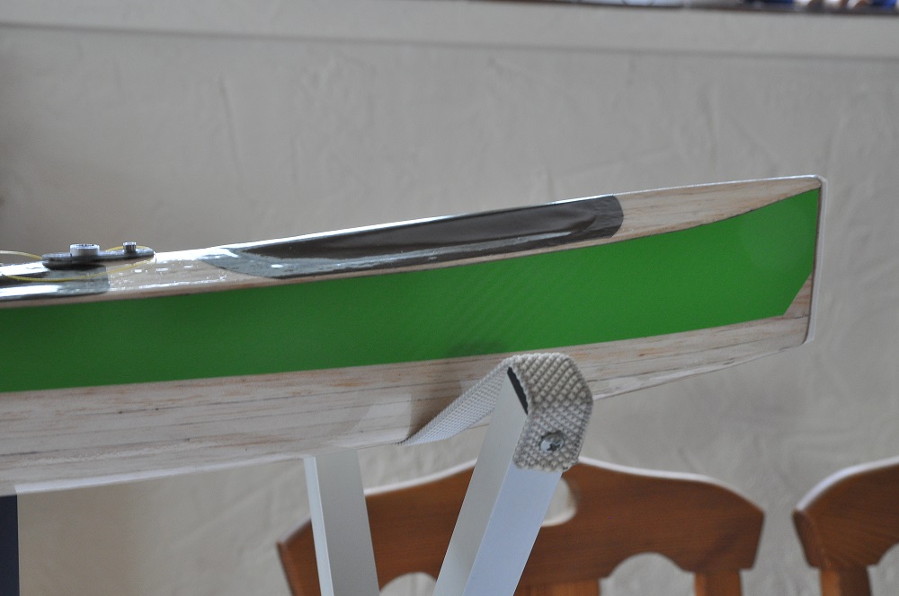

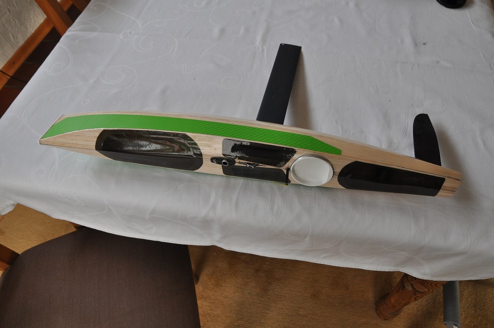

habe mal die m17 nach dem Plan von Andy gebaut.Sieht soweit alles gut aus.Muß noch beide Finnen mit dem Blei harzen,dann kann der Probelauf starten mit dem Test meiner neuen Riggs.
Spätestens in Dortmund ! :mrgreen: :mrgreen:

außen 49 gr. Glasgewebe und innen 3 Streifen im Bereich Rumpfboden und Chines,dann 3 Lagen Epoxy gerollt mit Zwischenschliff (nass).
