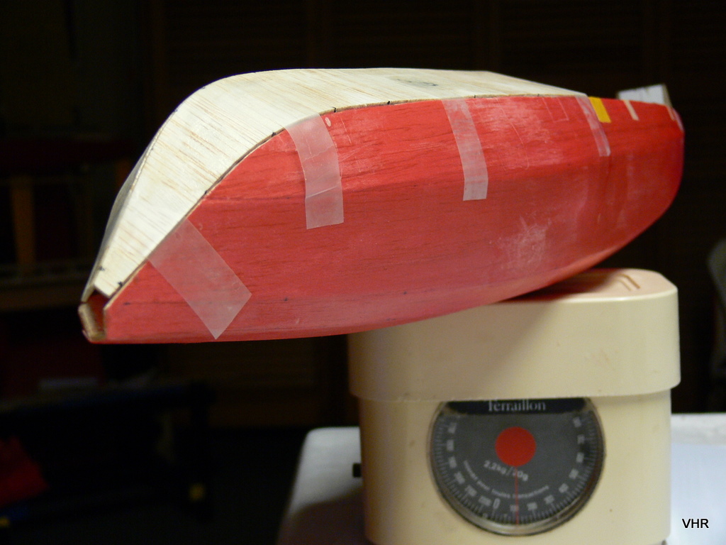

was wäre, wenn in fünf Jahren alle mit einem solchen Bug fahren wollten?

Soll eine von Wellen ungestörtere Fahrt durch das Wasser ermöglichen. In aufrechter Lage!
Bei deiner Beluga würde die Rumpfform bei Lage am Wind den Bug nach Luv drängen. Ob das zu kontrollieren wäre?

Ist ja ein bisschen wie ein Wavepiercer - funktioniert das bei der RG? Sven hat ja da mal wenig erfolgreich rumexperimentiert. Die Mini40 Leute sind sich nicht sicher, ob das bei Modell funzt, die fahren ja im Vergleich zu den Großen eher in "Honig". Ich befürchte, dass sich so was eher festbohrt. So ungefähr wie ein Dauerstecker ...
Aber, Versuch macht kluch ...
Einfach mal ausprobieren
Re: BELUGA GP 61-03re
Beitrag: #4Beitragvon Henning D. » 27.01.2012, 21:12
ich glaube schon, dass das geht. das konzept von sven hat immerhin den meistertitel geholt, wenn ich das richtig sehe. mein konzept geht ja auch in die richtung... ich würde den bug nicht so niedrig ziehen aber das ist vermutlich geschmackssache. problem sehe ich eher bei kollisionen. das passiert immer wieder und statt da einafch abzuprallen rutscht dir der gegner halt einfach platt drauf. das wird das hauptproblem sein.
