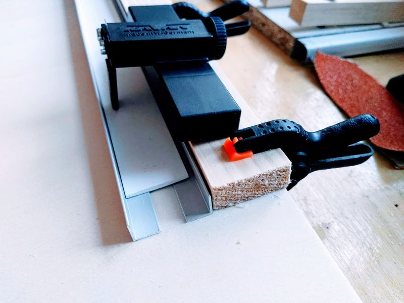

Das Material: 1 Grundplatte, 1 Unterfütterungsleiste, 2 Alu-Profile und ein Kunststoff-Flachprofil

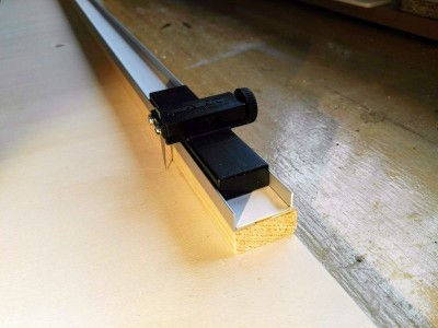

So sehen die Teile zusammengebaut aus, ...

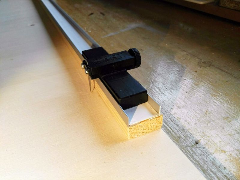

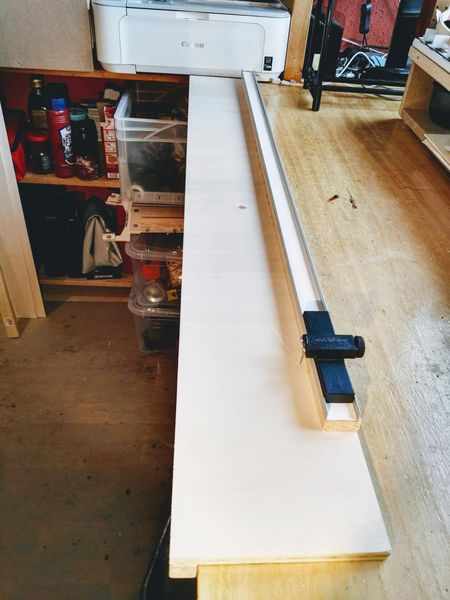

... so die komplette Lehre ...

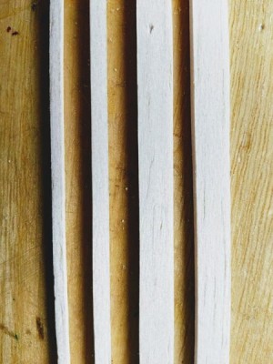

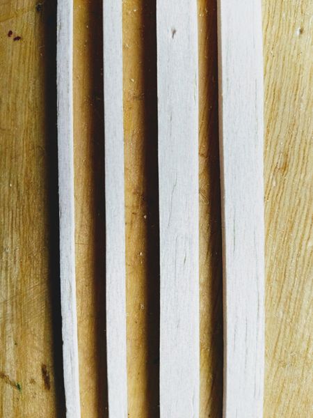

... und so die Ergebnisse. Die Breite läßt sich nach wie vor stufenlos einstellen
