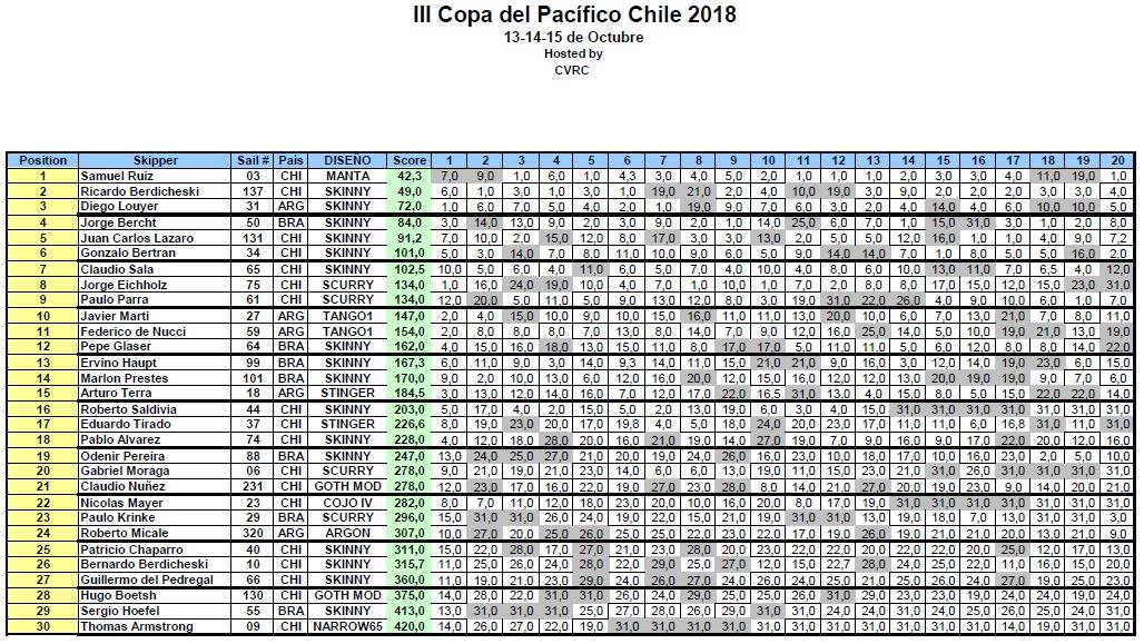

Das Projekt mantaPRO ist entstanden nachdem Samuel in Chile den Pacific-Coast-Cup mit einer manta2017 (gebaut von Imre) gewonnen hat. Das muss im Land der Skinny's, Stinger's, Scurry's .. und wie sie alle Heißen für einiges Aufsehen gesorgt haben :gold:
Das Ergebnis gefällt mir..
Nur eine MANTA .. aber dafür ganz oben :-)

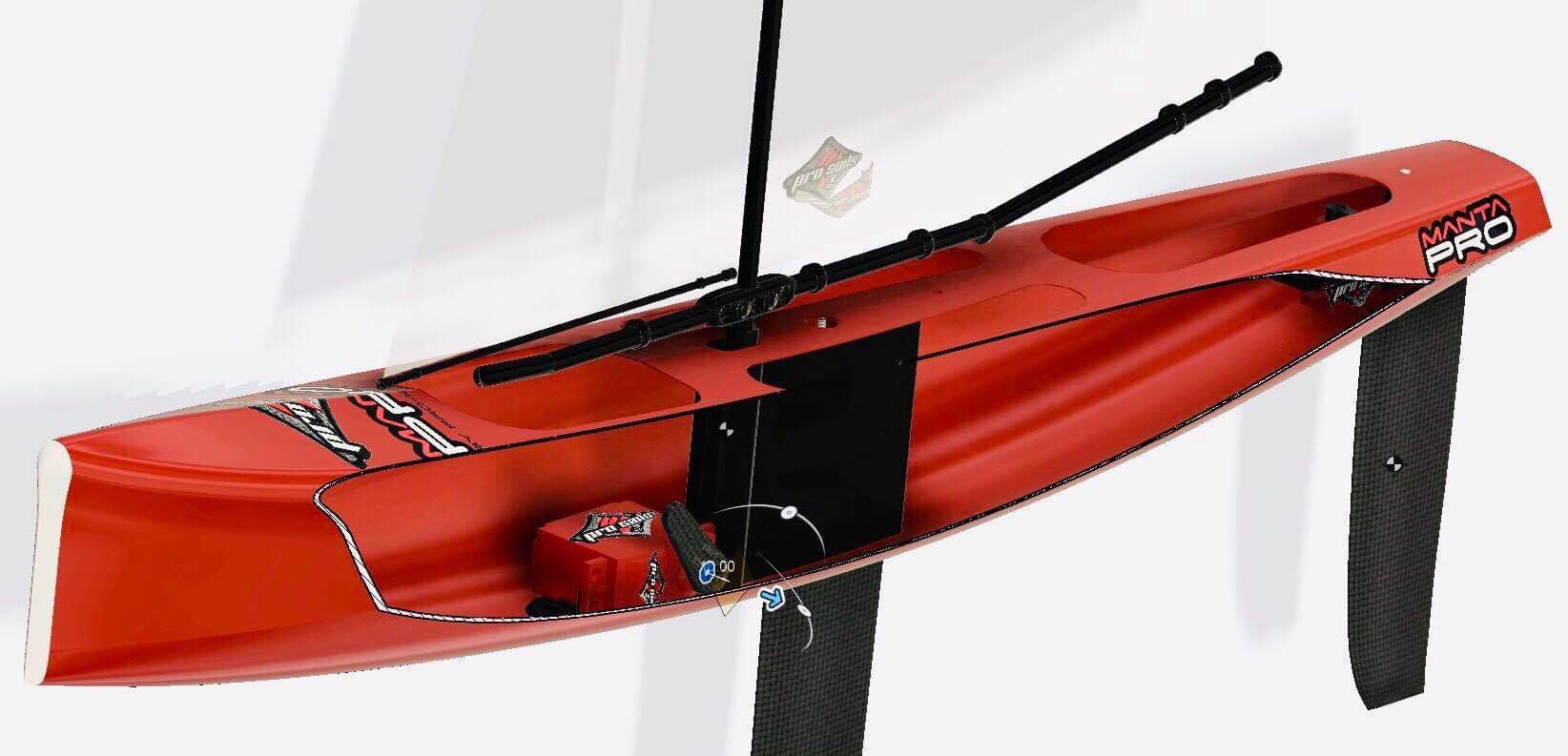

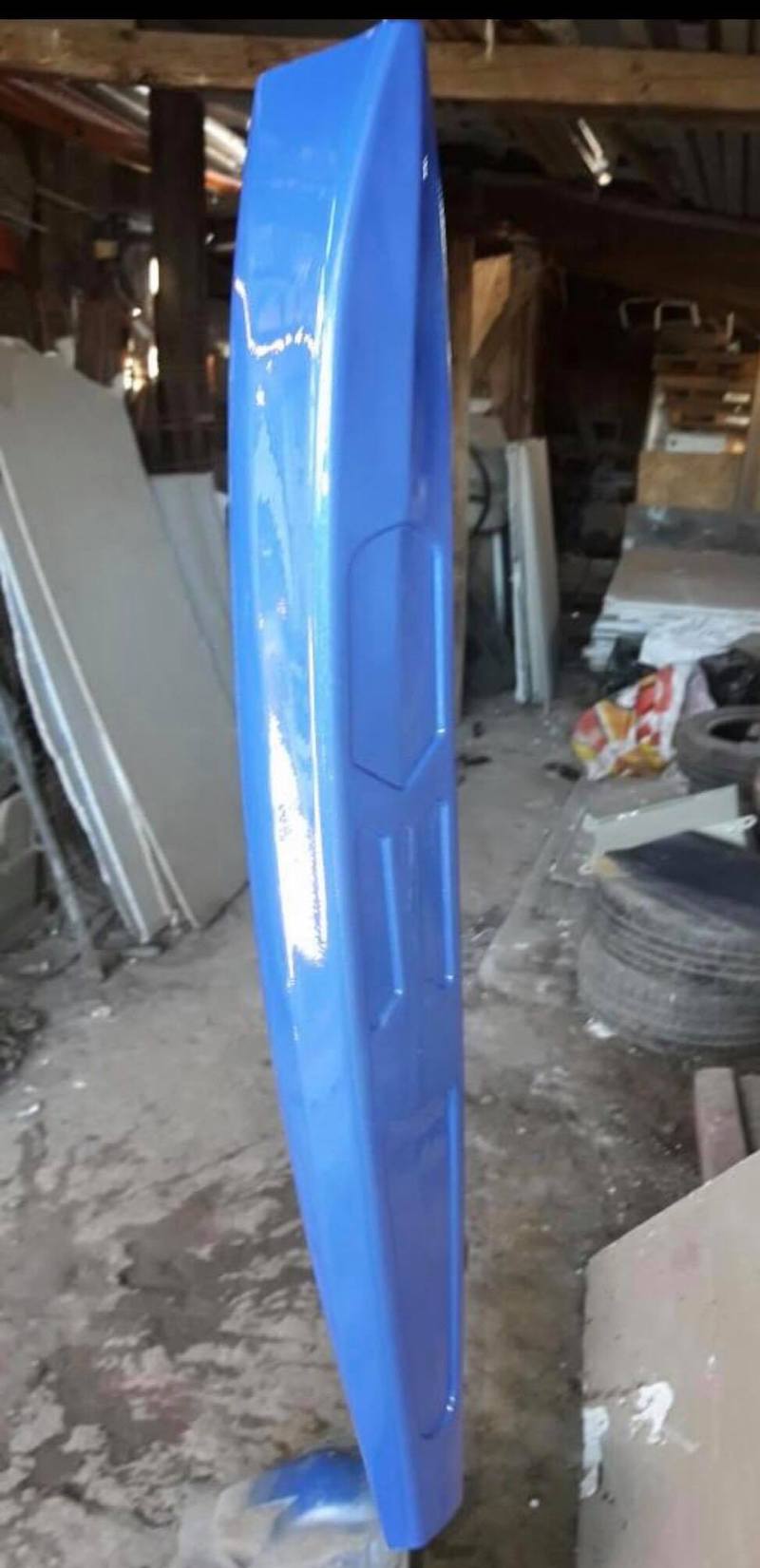

Für dieses Projekt habe ich basierend auf der m17 ein neues Design gezeichnet.
Insgesamt etwas weniger Tiefgang und etwas geänderter Rocker. Dazu etwas mehr Verdrängung (die m17 ist schon etwas zierlich geraten) Das alles soll den Einsatzbereich etwas nach oben (mehr Wind) erweitern.
Ein gedruckter Prototyp hat erfolgreich seine ersten Runden gedreht und das Urmodell ist auch schon fertig. Samuel startet jetzt den Formenbau.

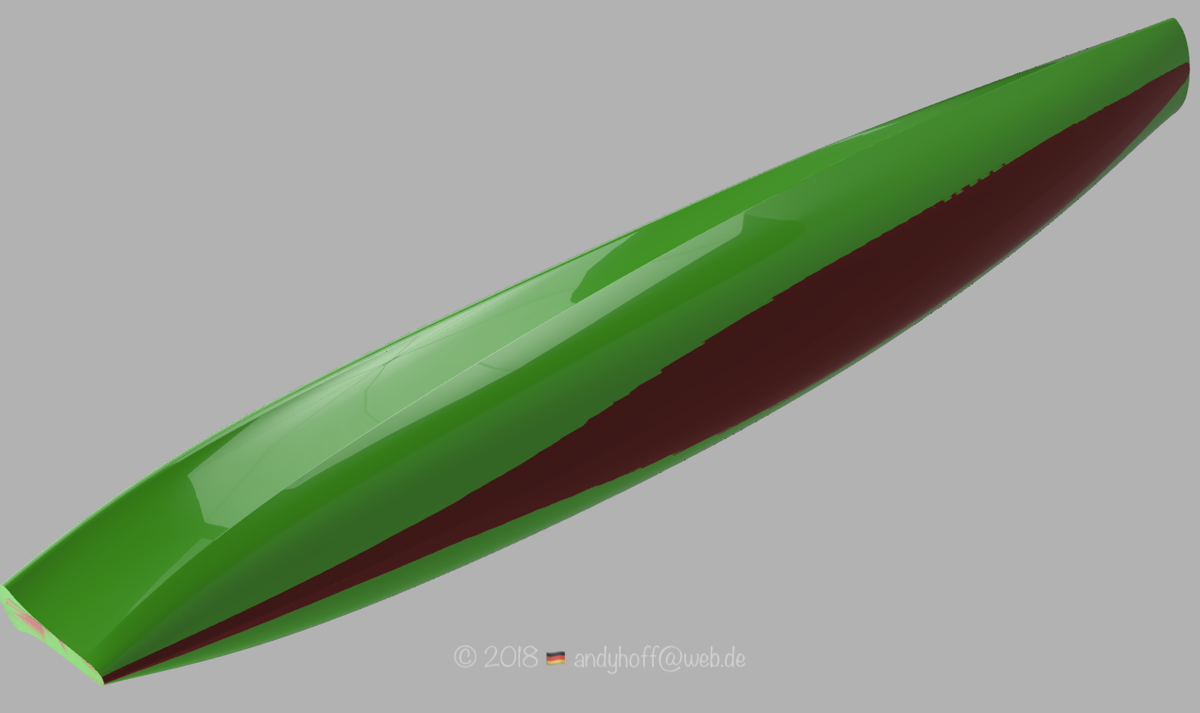

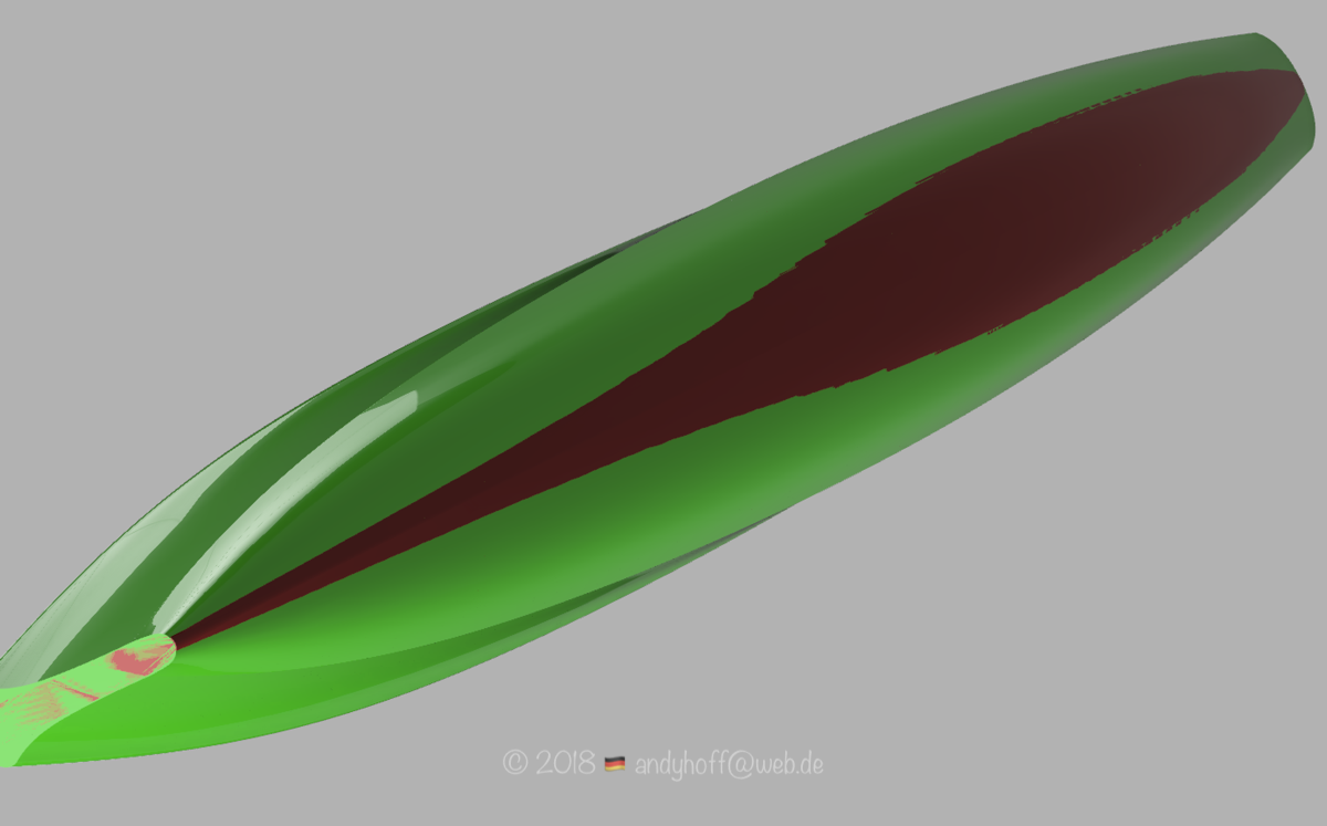

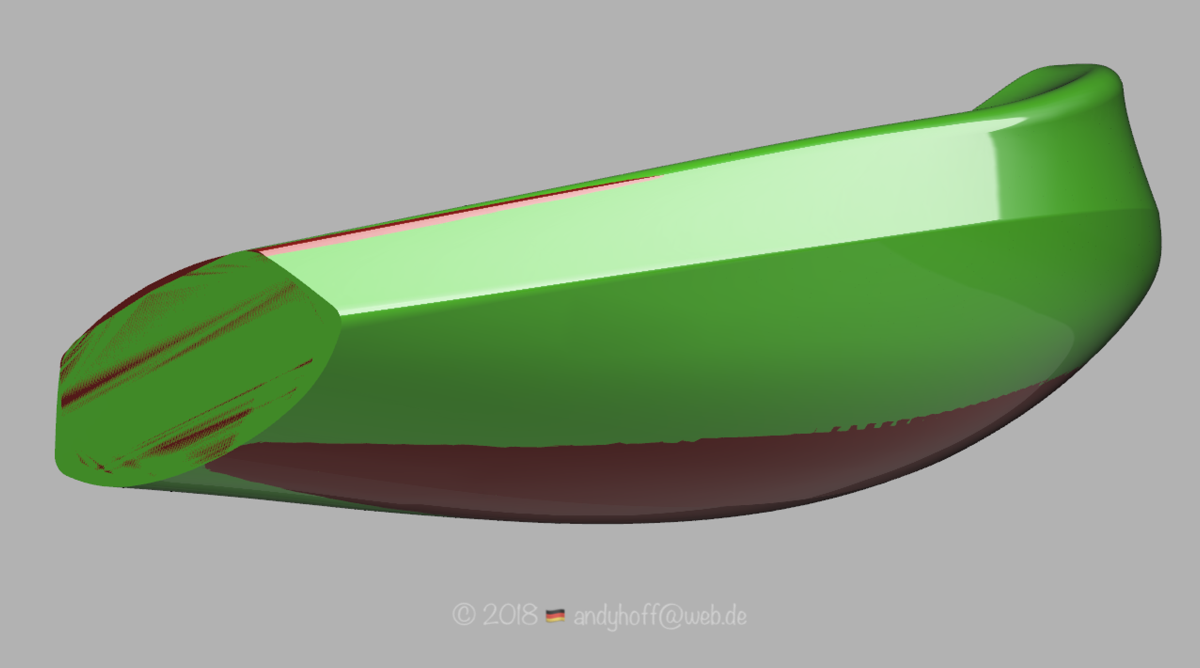

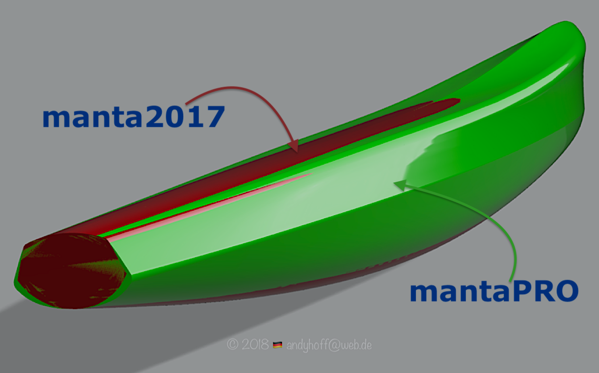

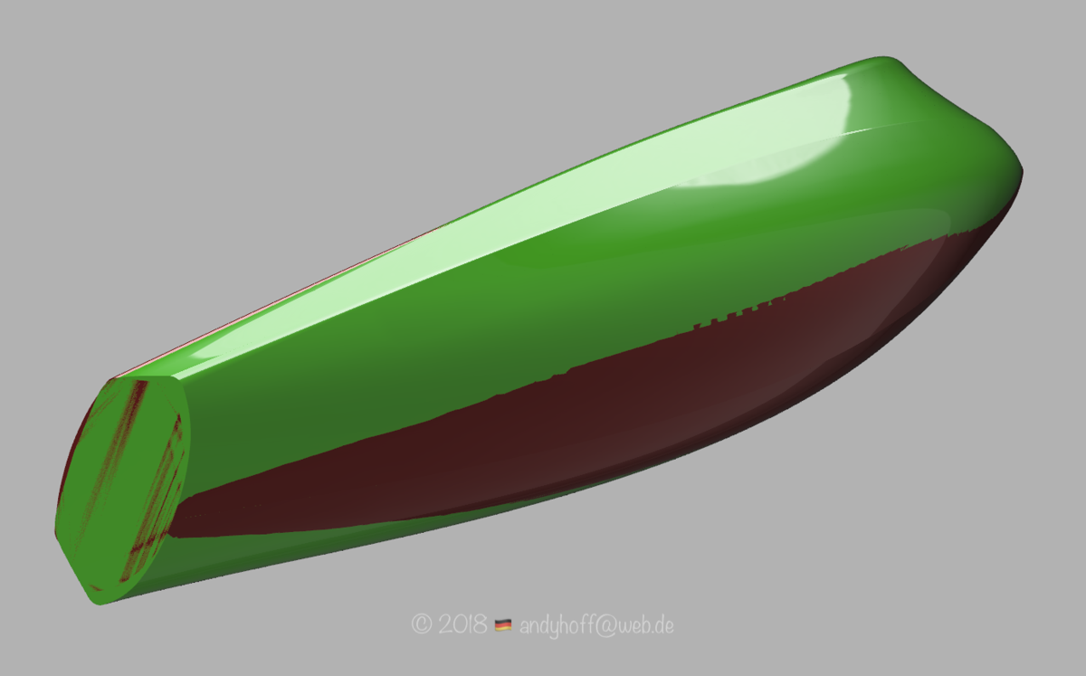

Aber es gab einige Fragen zu Unterschied zwischen m17 und mPRO.
Deswegen hab ich nochmal ein paar Screenshots herausgesucht die beide Rümpfe aus verschiedenen Perspektiven zeigen...
Rot ist dabei immer die m17 .. Grün die mPRO
Man kann also erkennen das die mPRO weniger Tiefgang, dafür aber etwas breiter ist und mehr U-Spant hat. Vor allem oben im Vorschiff hat die mPRO mehr V und hat eine ausgeprägte konkave Wölbung. Und die Chine ist nicht mehr scharfkantig sondern abgerundet. Ein kleiner Gag ist die Wulst vorne an der Deckkante die bis zum Bugfender immer deutlicher wird. Samuel wollte etwas besonderes .. ein wiedererkennbares Merkmal am Boot haben. Das habe ich in Fusion mit den Freiformflächen irgendwie hinmodelliert .. ich glaube das bringe ich so nie wieder hin ;)
