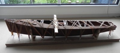

Moin, nun war auch die "Hochzeit", d.h., das Deck ist drauf. - Da hier zu diesem Thema schon einige Methoden vorgestellt wurden, diese auf der Ausbauhelling noch dazu:
Verklebt wurde mit mit Microfiber angedicktem 30 min. Epoxy. Die Innenschale, die Deckuntereite und
die Klebestellen wurden zuvor mit dem Epoxy angepinselt.

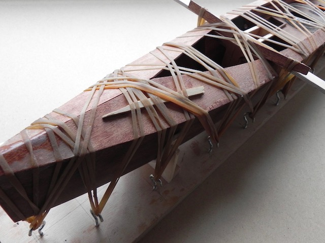

Die von außen zusammen getapte Decksnaht innen sowie die Weger und die Spanten werden dann mit dem angedickten Epoxy gut bedeckt. Anschließend wird das Deck aufgelegt, inder Mitte und dann jeweils vorne und hinten mit Gummis fixiert und mit weiteren Gummis verspannt. Dabei kann ggf. einfach korrigiert werden. -

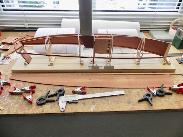

Auf einem Foto sind sind die Distanzstücke zum Mastkasten und eine untergeschobene Korrekturleiste
gut zu erkennen.
Vor dem bereits verputzten Kasko liegen die gebrauchten Gummiringe. Aus der Dose könnte die Luke für
ein weiteres Boot entstehen...
