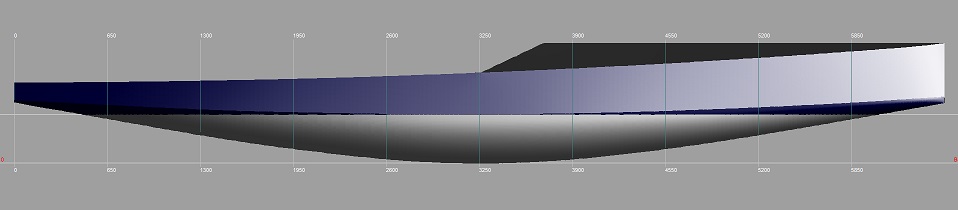

Heute sehen wir bei den neuen Design's vor allem gerade Bugformen, wie bei den Grossrennyachten, die aber haben mittlerweile Foils und gleiten resp. surfen.
Wäre bei den Swingrigs der gestufte Bug nicht von Vorteil. Claudio D. entwarf mal die AC65, hat ein wunderschöne Linie, war aber vermutlich zu breit und konnte sich nicht durchsetzen. Möchte hier eine Diskussion eröffnen mit den Spezialisten und deren Erfahrung. Details der AC65 : https://www.allradiosailboats.com/design/aC65.

Beitrag: #3Beitragvon andyhoff » 14.02.2020, 17:26
Sicher ist das nicht nur für Swingrigs vorteilhaft. Aber beim Swing dürfte der erhoffte Vorteil bedeutender sein weil beim Swing nunmal (Vorwind Kurs) mehr Druck auf dem Vorschiff lastet.
Daher ist die Überlegung gar nicht so schlecht, ist aber m.M. nicht zu Ende gedacht.
Natürlich ergibt sich einiger Reserveauftrieb wenn die Nase belastet wird und eintaucht. Der Zuwachs kommt aber hauptsächlich deswegen zustande weil er in Ausgangslage kleiner ist bei üblicher Bauweise. Deswegen würde ich unter dem Strich nicht mit einem erkennbarem (mehr) Nutzen rechnen.
Zum anderen .. und das ist wohl der wichtigere Punkt .. verkürzt man so künstlich die LWL(Länge Wasserlinie). Und das hat direkte negative Auswirkung auf die Rumpfgeschwindigkeit. Deswegen kann das bei einem Klassen-Boot (RG65, IOM etc..) nicht vorteilhaft sein. Kein Konstrukteur schenkt freiwillig LWL her :D
Der obige Link ist überhaupt recht interessant...

Patrick, Andy und Gerd danke für eure Beiträge. Einige Ueberlegungen habe ich auch gemacht:
Nehmen wir an, wir kürzen die Wasserlinie um 5 cm, dann ist Vmax gemäss der Formel 1.25xWurzel aus Wasserlinie um 3% kleiner. Dies wird vor allem auf dem Vorwindkurs mit kleineren benetzen Fläche wohl aufgehoben. Dafür taucht der Bug weniger in die Frontwelle und das Boot wird weniger abgebremst.
Die Erfahrung habe ich immer wieder auf dem Star erlebt, wenn wir an Regatten mit kurzen Wellen segelten. Klar haben wir mit Körpergewicht zusätzlich gearbeitet.
Andy ich wäre bereit eine Manta Evo zu drucken, wo das Bugsegment so gestaltet ist und das 2 Element entsprechend angepasst ist, dass es mit den beiden hinteren Segmenten wieder strakt?

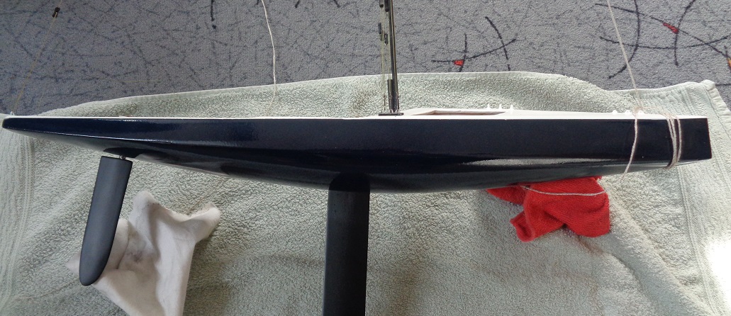

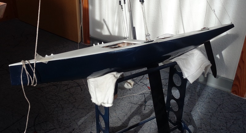

Die Überlegung der verkürzten Wasserlinie schwirrt mir auch schon eine weile durch den Kopf.
Und deine Begründung für den Reserveauftrieb und und und........Stelle ich mir auch so vor.
Darum habe ich mir ein Boot konstruiert das, das genau berücksichtigt.
Meine Aurora.
Zwei Probleme gilt es zu Lösen. Die kurze Wasserlinie und das Tragvermögen des Rumpfes stehen im Gegensatz zu einander.
Um das Tragvermögen für ca 1kg zu erhalten muß dafür die Rumpfbreite vergrößert werden
und oder der Rumpftiefgang.
Beides wirkt auf den Rumpfwiederstand. Vielleicht Negativ? Ja, das weiß ich auch nicht.
Die Überprüfung geht nur mit einen dementsprechenden Boot und ausprobieren.
Also eins bauen..........?
Mein Ansatz ist dafür die Aurora. Es fehlt leider immer die Zeit. Der Bau ist nun soweit vorangekommenen.
Ein paar Bilder als Anhang.
Kuddel

Beitrag: #10Beitragvon tino » 15.02.2020, 13:28
Andreas sehe ich das richtig, du segelst die Aurora mit 3 Wanten und Backstagen und Salingen?
Das Boot sieht super aus! Ist aber schwierig zu trimmen??
